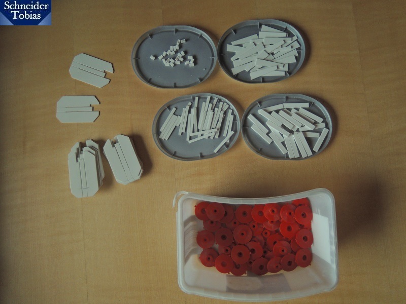

Und damit alle, die noch auf ihr Mähwerk warten, nicht denken, ich würde nur an meinen Sachen werkeln, habe ich hier zwei Bilder meiner bisher vorbereiteten Einzel- bzw. Bauteile. Ich weiß, nach Mähwerk sieht das noch nicht aus. Aber ich bin zuversichtlich...
Den Bau der Deutz-Fahr KM 22 werde ich jedoch nicht detailliert zeigen, da es eine solche Vorstellung ja bereits gibt.;)

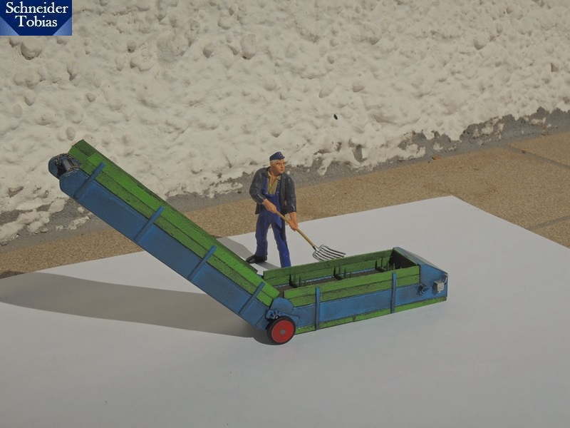

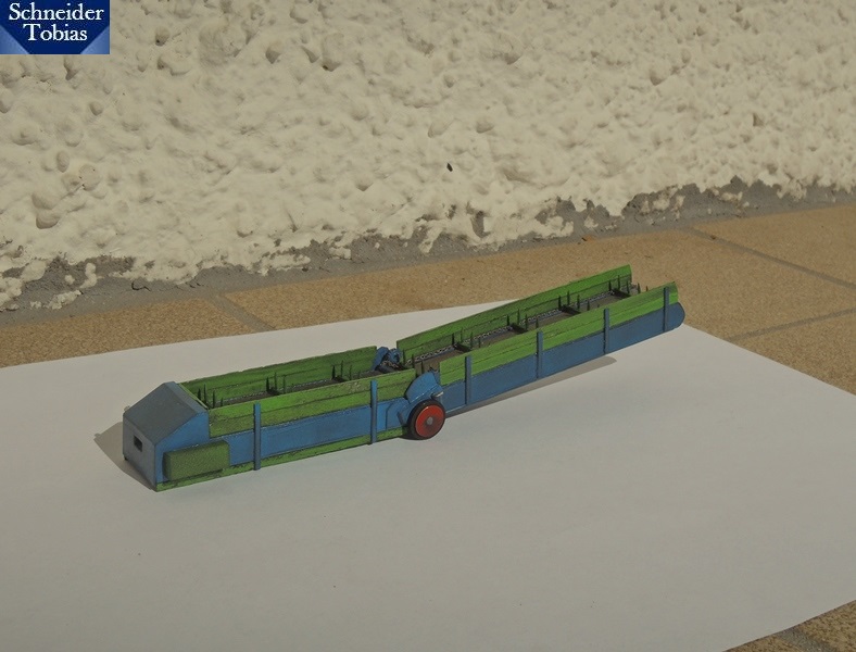

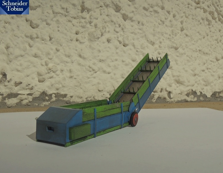

Heute Vormittag habe ich das Modell dann fertig zusammengebaut. Die Logos fehlen noch. Diese folgen, wenn ich mal wieder etwas mehr zu drucken habe.;-)
Auch an der sichtbaren Unterseite bestückte ich das Modell mit Zinkenreihen. Auf diesem Bild ist auch die gealterte Kette nochmals besser zu erkennen.
Der blaue Kasten wurde an der Öffnung noch mit einem Schutztuch ausgestattet.
Da ich ja mit dem Modell nicht auf meinem Dio fahren möchte, habe ich keinen Wert auf bewegliche Reifen gelegt, sondern mich mehr der Darstellung von - für meine Zwecke sinnvollen - Funktionen gewidmet. Zum Beispiel lässt sich das Modell dennoch in Transportstellung zeigen, indem man die Deichsel anbaut.
Ferner kann man den Winkel des Auslegers mittels Arretierung stufenlos verändern.
Wählt man eine ganz flache Stellung, könnte man das Förderband m. E. sogar als Zulieferer für ein Gebläse nutzen.

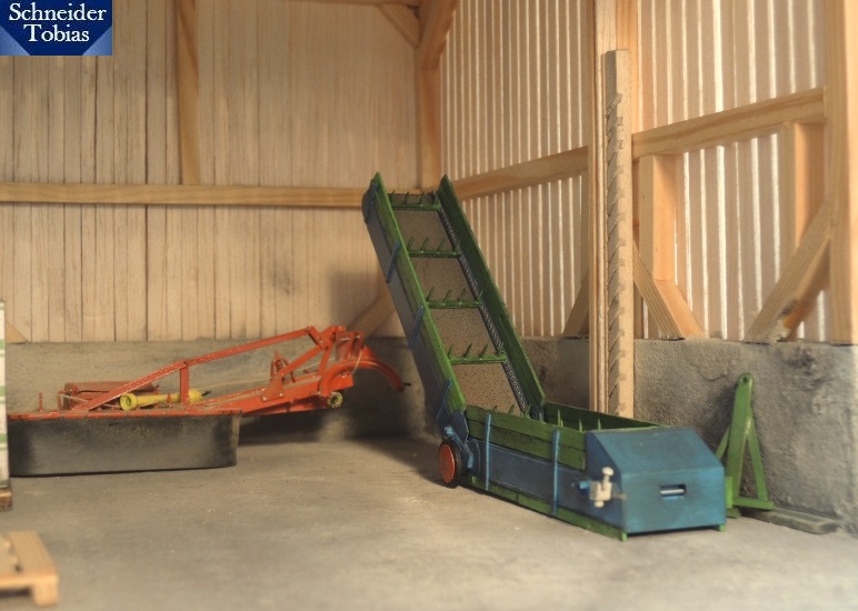

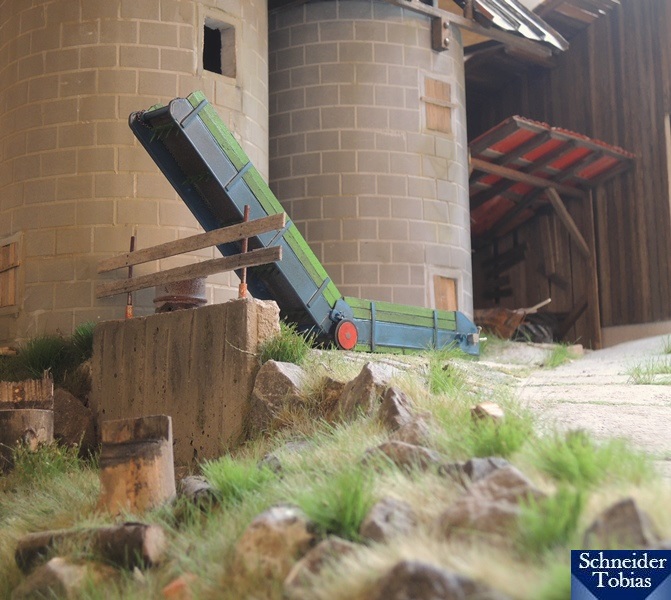

Abschließend habe ich noch zwei Dioramabilder für euch...
Wenn ich auch ein paar Kompromisse beim Bau machen musste, so hoffe ich doch, dass mein Modell nahe am Vorbild ist. Über eure Kritik würde ich mich freuen.
