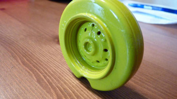

    Ich hab da ein kleines Problem beim Felgen lackieren,und hoffe ihr könnt mir helfen.Die Felgen sind vom Wiking 828 und wurden Gelb lackiert.
    Auf der kompletten Felge hält der Lack,nur nicht im Felgenbett wo die "Abstufungen"sind.Primer wurde verwendet,Farbe neu,gut geschüttelt,mehrere dünne Schichten aufgetragen....also alles was für eine ordentliche Lackierung notwendig ist.Trotzdem bleibt der Lack nicht an der einen Stelle.
    Hier ein Foto damit ihr seht was ich meine.

    Ja was heißt Grundiert....ich habe Kunststoff-Primer verwendet!Oder ist mit grundieren noch was anderes gemeint?Bei Poly mach ich nix....einfach den Lack drauf und gut.
    Du täuscht dich nicht,da schimmert rot durch.Genau auf den Ecken hält der Lack nicht,bzw.er läuft weg.

  • Also das Du nur dünne Schichten lackiertsh ats kannst Du mir nicht erzählen, dass auf den Fotos sieht nicht nach dünnen Schichten aus!
    Ich hatte noch nie Probleme meine Wiking Felgen zu lackieren. Habe auch kürzlioch 828 er Felgen in JD gelb lackiert. Ich habe dünne Schichten lackiert und hatte überhaupt keine Probleme.

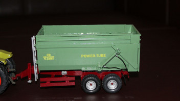

  • habe grade mal ein schönes Bild wo man die Vor und Nachteile von den Pinseln sehen kann.
    Die gesamte Wanne ist per Pinsel lackiert man sieht auch am Rahmen das man ein akzeptables Glanzbild hinbekommt, da war ich als ich das erste mal mit den Dingern lackiert habe selbst sehr überrascht von.
    Der große Pinselnachteil, der jedoch bleibt ist die Auftragedicke. das sieht man gut am Stützfuß da schimmert es noch weiß raus. Man muss also schon gut aufpassen beim Pinseln. Genau aus dem Grund will ich jetzt auch auf Airbrush umsteigen.

    Ich könnte jetzt nicht sehen ob der gesprayt oder gepinselt ist....sieht top ausIch denke,speziell für kleine zu lackierende Flächen ist der Synthetikpinsel eine echt Alternative.Muß ich mir auch mal besorgen.
