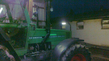

Heute beim Silieren

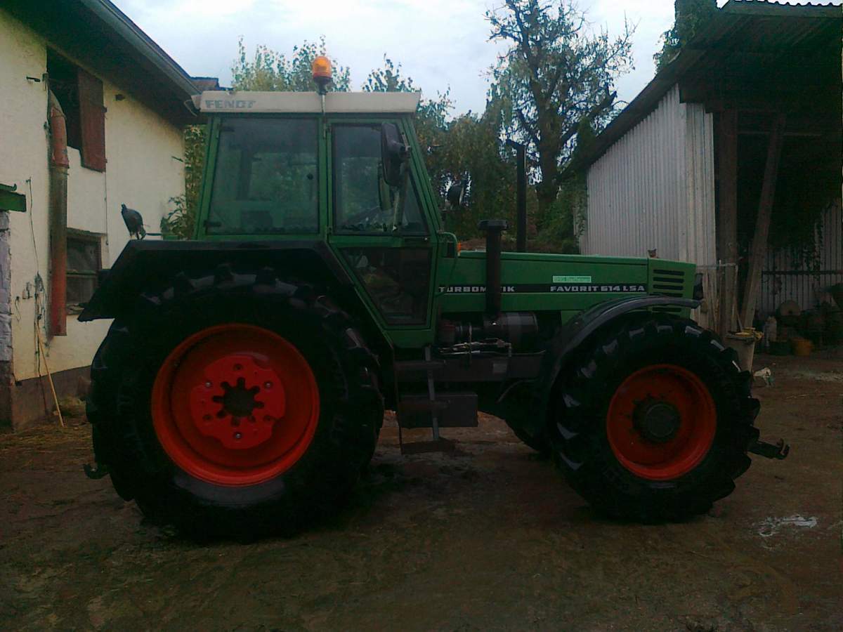

Da am Donnerstag so ziemlich der letzte Einsatz war gestern waschen angesagt;)

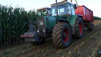

Hier noch ein Bild vom Maishäckseln:)

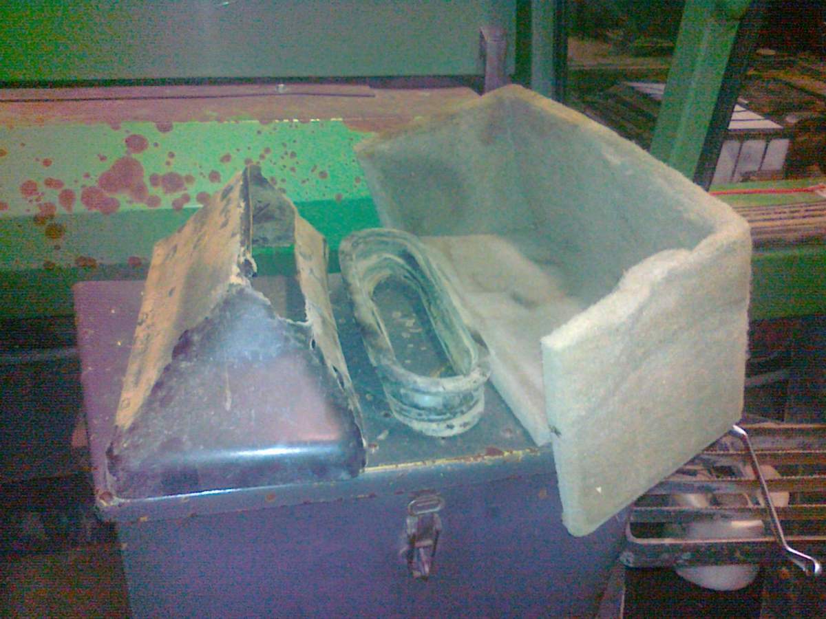

Als erstes standen ein paar neue Teile für die Heizung an damit in der kalten Jahreszeit die Kabine schön warm ist.
Die alten Teile sind die die auf dem Werkzeugkasten liegen. Den unterschied sollte man erkennen:)

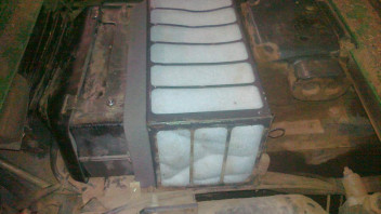

Heute gab es dann noch ein lang ersehntes Teil, welches mir persönlich sehr gefällt. Der Zyklonluftfilter
Diesen habe ich schon seit Juni zuhause liegen, das Problem war nur das es den Halter für den Filter bei Fendt nicht mehr neu gab und gebraucht nur sehr schwer zu bekommen war, am Montag konnte ich durch Zufall bei einem Fendt-Teilehändler in Dänemark das Teil bestellen, heute war es dann endlich soweit

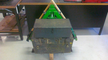

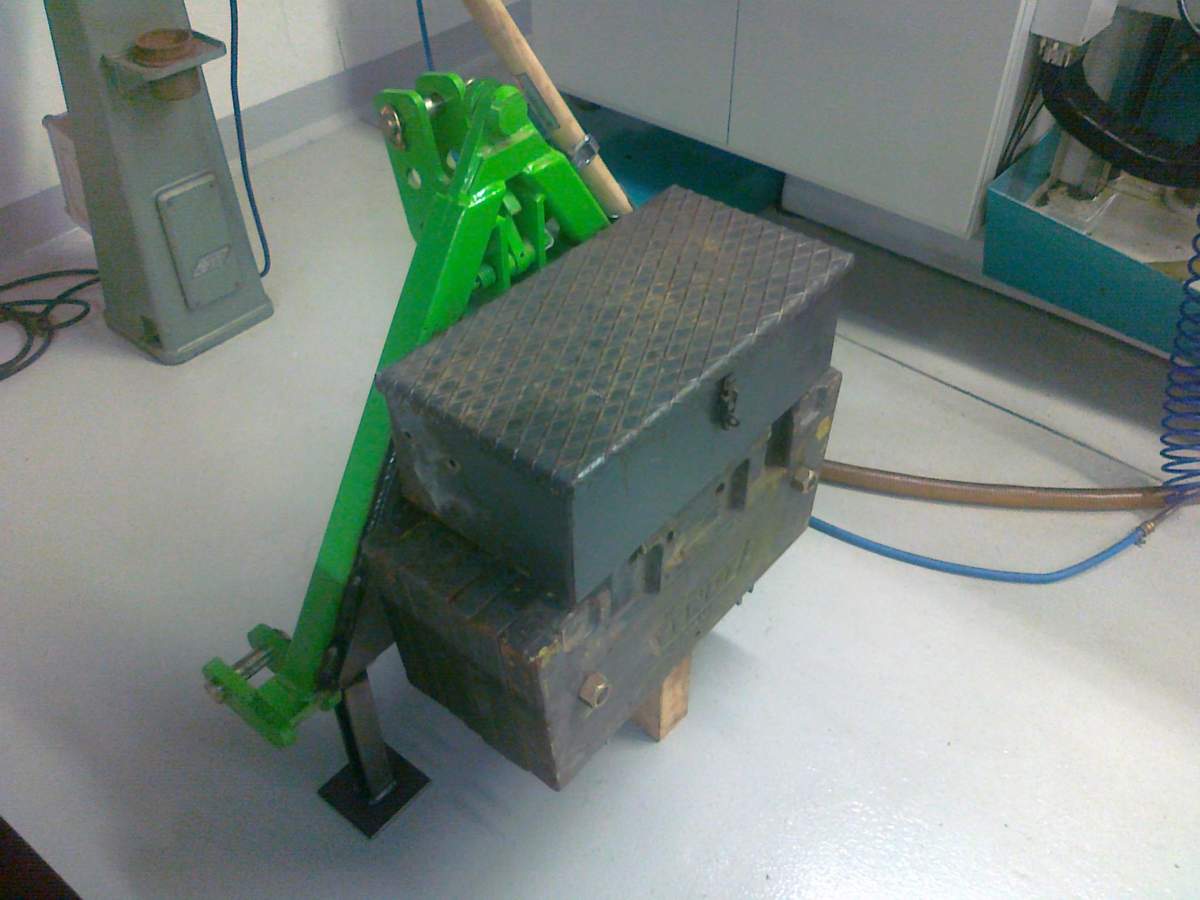

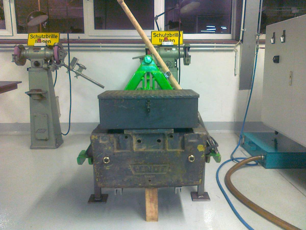

Heute gibt es mal Bilder von meinem selbst gebauten Frontgewicht für meinen Fendt;)
Das Gewicht besteht aus einem kuppeldreieck mit 6 Fendt Einschubgewichten plus Grundplatte und einem Halter für einen Spaten
Im Werkzeugkasten kann ein Seil eine kette oder ähnliches mitgenommen werden.
Außerdem wird noch ein Rangierzugmaul angebaut.
Eventuell bekomme ich noch 4 Fendt Einhängegewichte damit ich noch ein bisschen mit dem Gewicht variieren kann.
Im Frühjahr werde ich das Kuppeldreieck noch Rot lackieren und die Gewichte neu in Grau lackieren.
Ich hoffe es gefällt euch
Aber das Betongewicht mit dem roten Rahmen hast Du schon noch, oder?
@Rocco ja das gibt es auch noch das ist allerdings nicht mir sondern meinem Kumpel;)

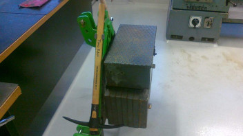

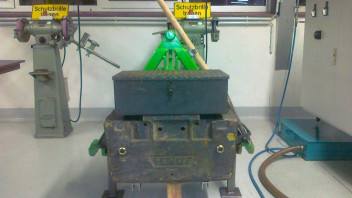

Hallo Freunde,
Hier mal das Endergebnis noch ohne neue Farbe
Mittlerweile wurde noch eine Spitzhacke hinzugefügt:)
