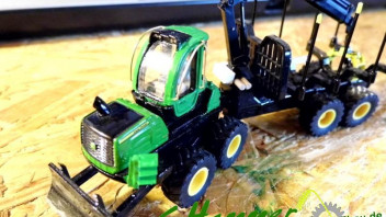

an einem äteren projekt ging es auch endlich weiter! am john deere forwarder 1510e
er bekam noch nen frontpolderschild. mittlerweile ist das gelackt, richtiger auspuff dran und lack an der kabine trochnet.

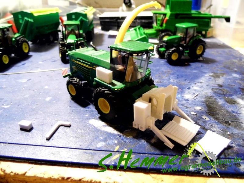

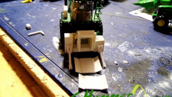

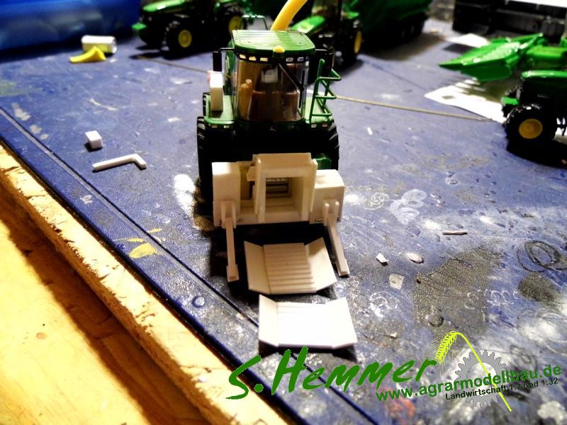

dann noch scheiben ran. aber davon dann mehr wenn es soweit ist und der umbau fertig ist.da ich neulich günstig nen jd häcksler ohne maisvorsatz bekam... der pezzolato umbau schwebte mir schon länger vor! auch hier ist der aktuelle stand wieder ne eacke weiter, der lack steht als nächstes an.
der kran (palfinger) ist bestelltbin mal gespannt was ihr zu den beiden fortstprojekten meint!

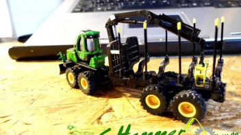

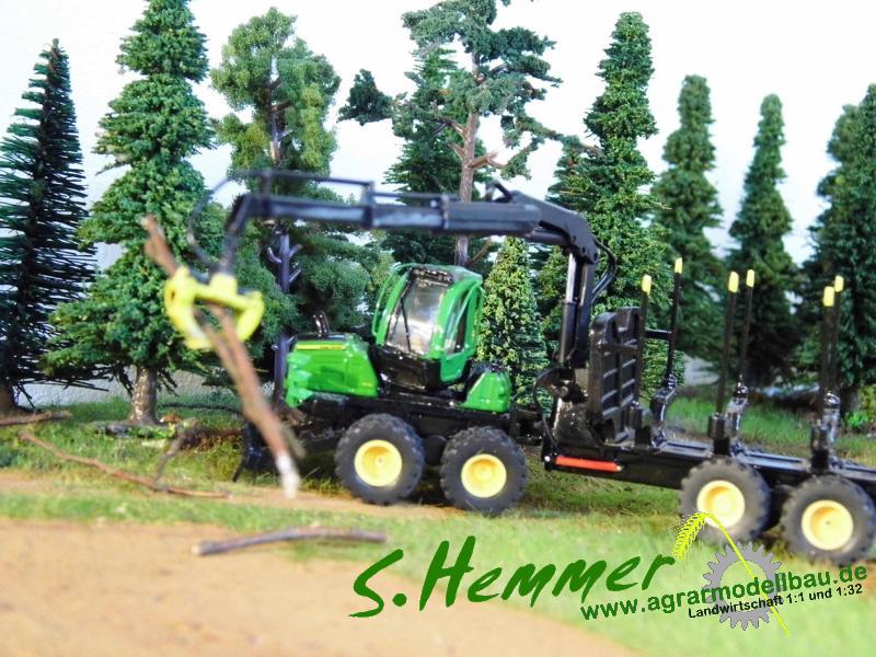

sodale!
hier noch ein bild der details die noch angebaut wurden, die kabine ist hier schon lackiert.

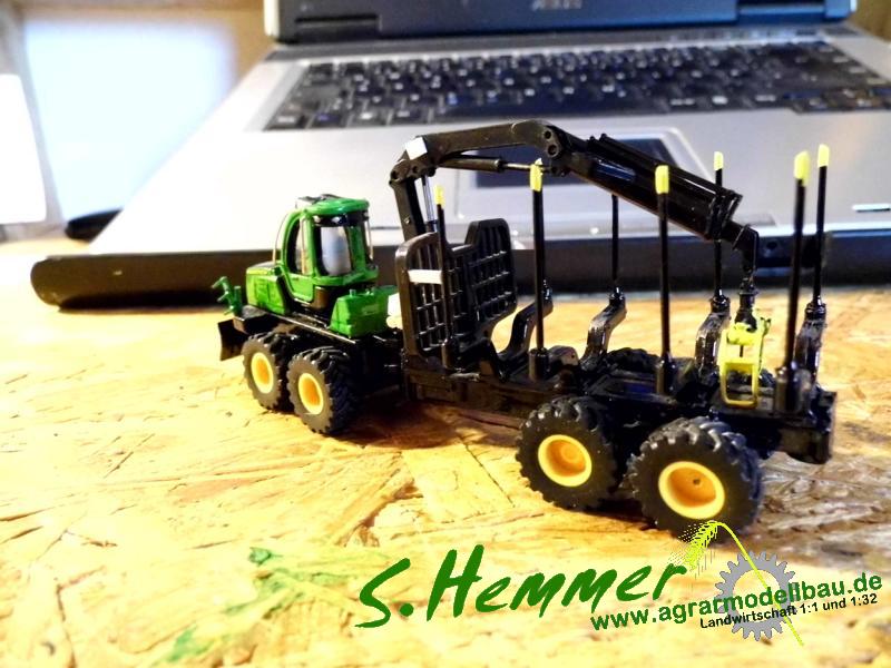

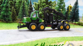

und fertig ist er!
die geländer an der kabine und die anderen kleinteile sind lackiert.

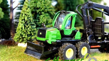

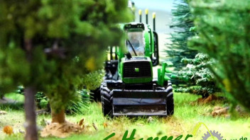

hydraulikleitungen am kran kamen noch dazu.hier einsatzbilder! im hintergrund sind manchmal die bga und das kornhaus erkennbar.
mein waldweg ist fast zu eng für den koloss. muss ich wohl mal ein freischneider für's lichtraumprofil schneiden bauen^^
die kabine ist aufgesteckt und lässt sich so mit dem kran mitdrehen und auch in der neigung leicht verstellen.
ansonsten sind noch der kran (herpa) und das frontpolderschild sowie die knicklenkung beweglich.der aufstieg war mir leider zu filigran. der ist nur angedeutet und nicht klappbar
eventuell verschmutze ich ihn noch ein wenig. gerade die reifen und felgen sind ja oft eingesaut! und die felgen gefallen mir so sowieso nciht so gut
ich hoffe aber der forwarder gefällt euch so auch und die bilder in meinen "wäldern" ebenso!
