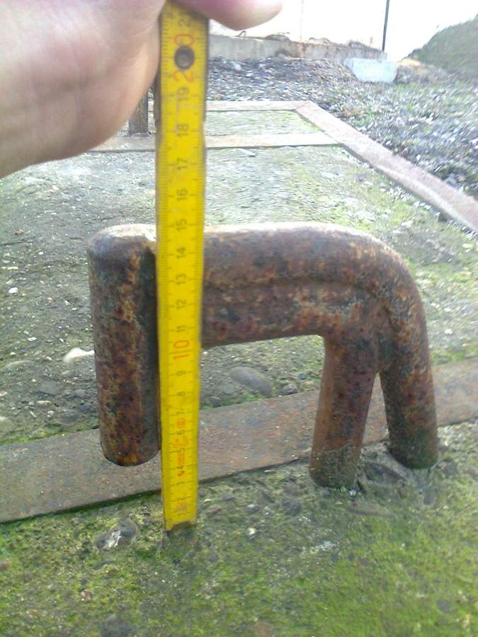

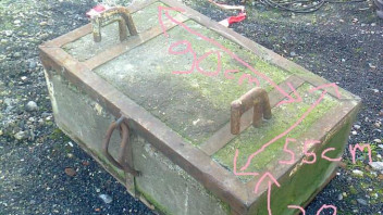

Hallo Rocco,
die ganzen Fortschritte gefallen mir schon sehr gut... :oIch habe jetzt auch endlich die versprochenen Bilder von dem Gewicht.
Ich hoffe es ist okay, wenn ich sie Hier einstelle...;)
Ich hoffe, das ich dir Weiterhelfen konnte..
Falls du noch ein paar Maaße brauchst, musst du nur bescheid sagen.;) -
Hallo Fabian,
vielen Dank für die Fotos und besonders für die Maße.
Zuerst werde ich mal eins ohne Rahmen bauen, vielleicht mit Kantenschutzprofil, dort wo das Gewicht am Unterlenker anschlägt. Mal sehen, wie ich das in der Form unterbringe.

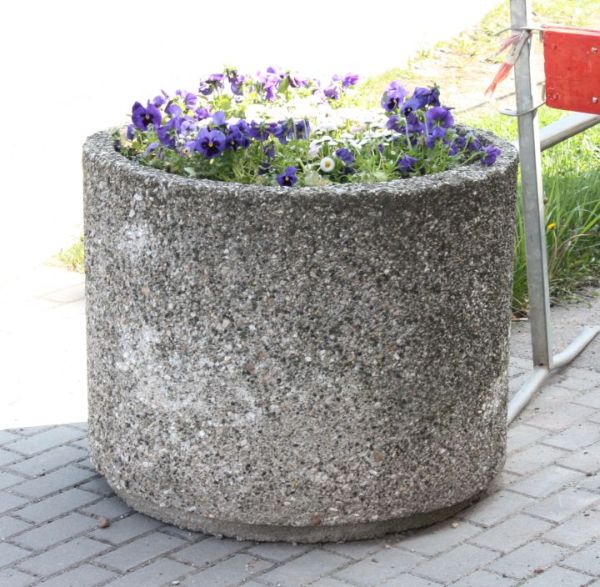

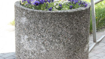

Auf der Suche nach Fotos für einen Flyer bin ich wieder mal auf das Objekt gestoßen, mit dem alles anfing und das seitdem irgendwie mit vielen Dingen meines Lebens in Verbindung steht.Anfang 2010 hatten wir hier eine Straßenbaustelle, bei der unter anderem dieser Pflanzkübel beiseite geschafft werden musste. Damals habe ich in dem Ingenieurbüro gearbeitet, das die Maßnahme geplant hat und war der Bauüberwacher auf der Baustelle.
Der Kübel hat mich auf die Idee gebracht, mal eine Verbindung zwischen Beruf und Hobby zu versuchen.Ein Stück HT-Rohr als Form, einen konischen Kern und einen Deckel gedreht und schon ging's los. Und das war das Ergebnis.
Später hab ich die Form nochmal etwas gekürzt, weil der Kübel zu hoch war.2012 hab ich mich dann nach einem anderen Job mit Teilzeit umgeschaut, weil der Modellbau immer mehr Zeit beansprucht.
Und so kam es, dass ich genau jener Firma gelandet bin, die damals die Straße gebaut hat.Betongewicht in Aspik ... äh Kautschuk

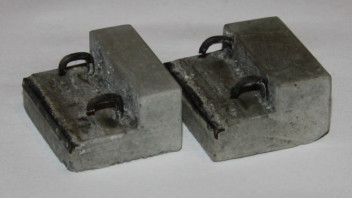

Also mit "Gewicht" liegt Ihr schon mal gut. Niko hat den Daumen drauf.
Das wird die Aufhängung für das Gewicht, das an die Ackerschiene gehängt wird. Die Enden müssen später noch 2x90° gebogen werden.
Das Winkelprofil ist der Kantenschutz an der Vorderkante, wo das Gewicht an den Unterlenkern anliegt.Die Konstruktion ist zwar etwas aufwändig, aber der Bügel verankert einerseits die Aufhängung und das Kantenschutzprofil im Beton und drückt gleichzeitig das L-Profil beim Gießen in die Form.
Heute Abend wird sich zeigen, ob meine Überlegung aufgegangen ist.
Bevor's richtig losgeht brauche ich aber noch ne Biegeleere. -

So ganz zufrieden bin ich noch nicht, aber es funktioniert schon mal.
Die ersten beiden Gewichte für die Ackerschiene sind ausgeformt. Das linke hat
umgerechnet ca. 500 kg, das rechte ca. 600 kg.Die Aufhängungen werde ich auf 1 mm (jetzt 1,5) ändern. Zwei 30er Rundeisen
müssten eigentlich ausreichen. Dann lassen sie sich leichter biegen und die
Biegeradien werden auch kleiner. Das 600er Gewicht ist durch den Druck beim
Biegen hinter der rechten Aufhängung gerissen.Wichtig ist aber, dass das Prinzip funktioniert. Die Rundstäbe und der Winkel
sitzen fest im Beton und die etwas räudige Betonkante am Winkelprofil finde
ich gar nicht mal so verkehrt. -
