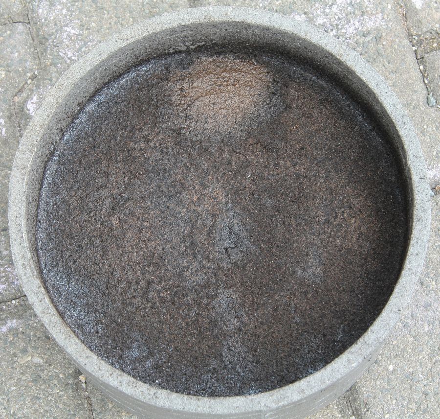

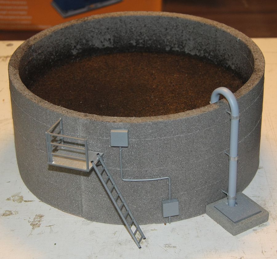

Endspurt für die ersten beiden Gruben:
So sieht die Füllung nun nach dem letzten Einweichen aus. Der Kleber muss nur noch fertig
trocknen. Am oberen Bildrand ist später der Zulauf, da beibt es so feucht glänzend.

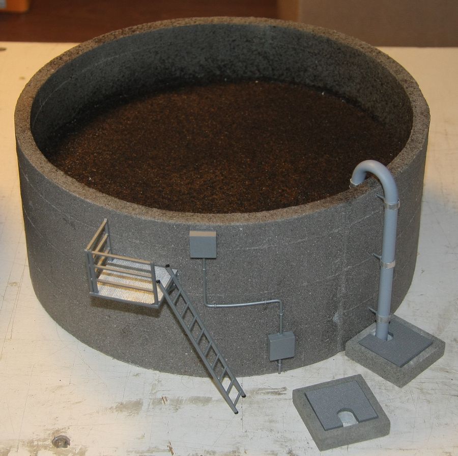

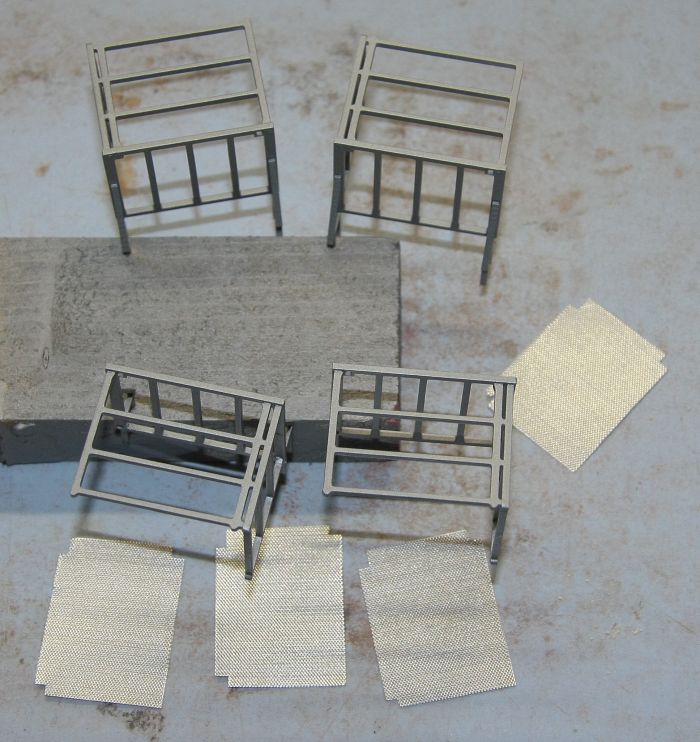

Die Podeste wurden zusammen gebaut und mit Zinkspray lackiert.

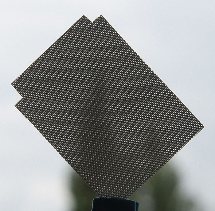

Das Netz aus dem Bausatz habe ich diesmal durch
Als ich die Packung gesehen hab, dachte ich erst, dass es eine Imitation ist.
Aber man kann wirklich durchgucken.

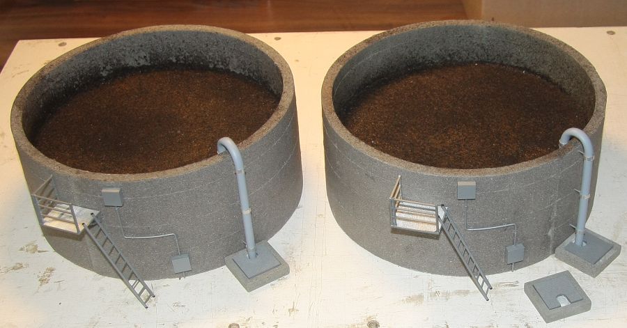

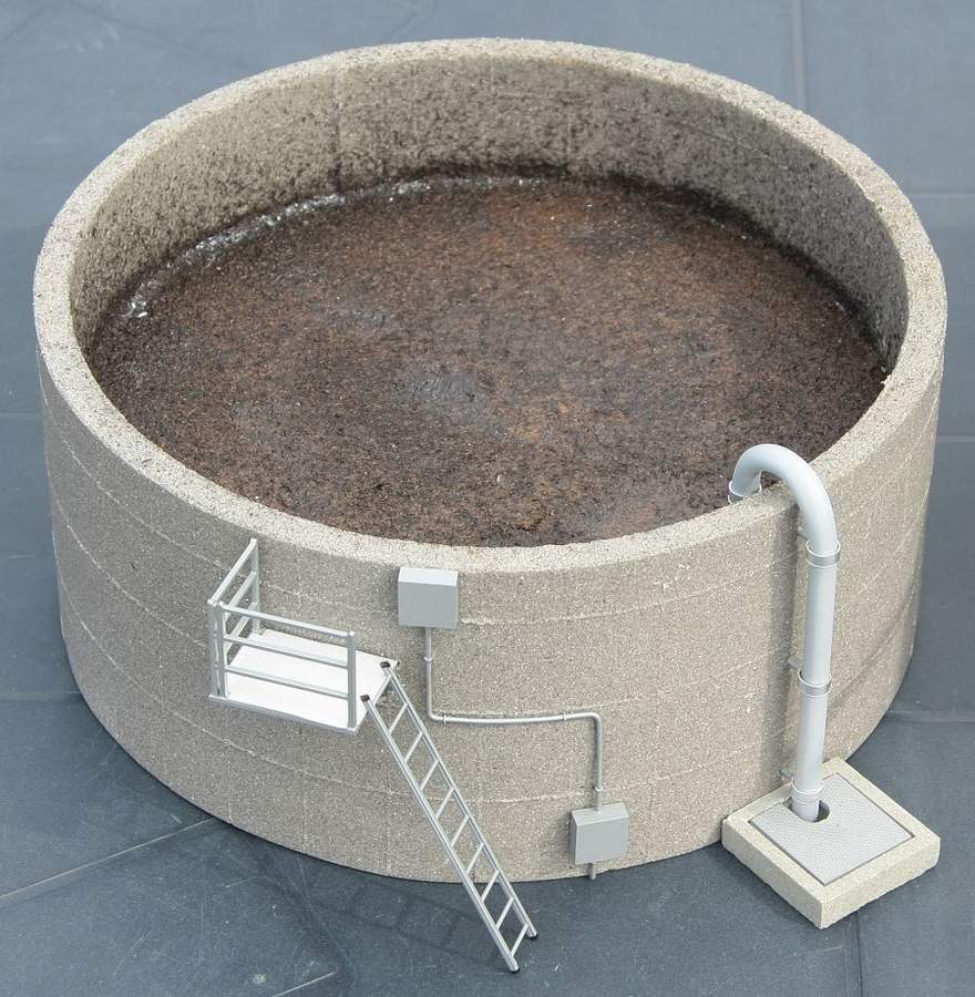

Fertsch. Also zumindest Nr. 1 und 2.

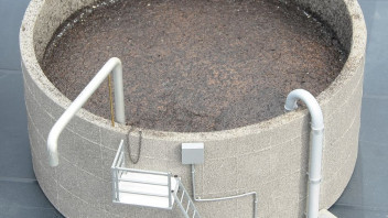

Bei der einen Grube kommt das Entnahmerohr nicht aus dem Behälter sondern es kommt ein zusätzlicher Schacht auf die andere Seite der Zufahrt.

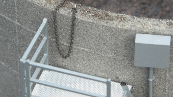

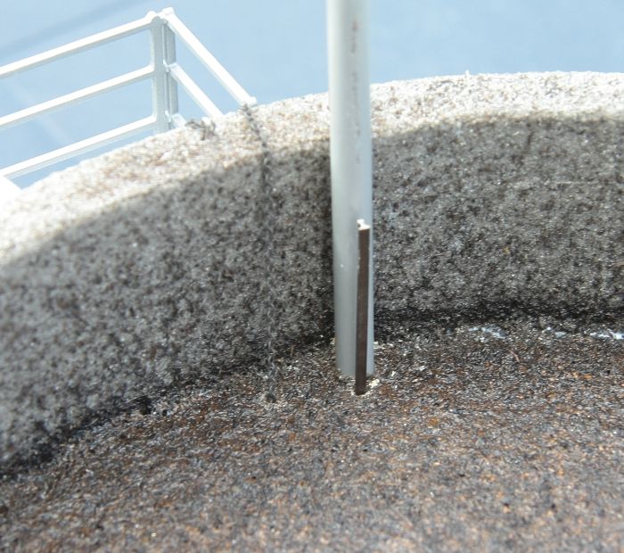

Hier ist alles wie bei meiner Grube. Allerdings hab ich mir überlegt, dass man ja an die Pumpe rankommen muss, auch wenn die Grube gefüllt ist.

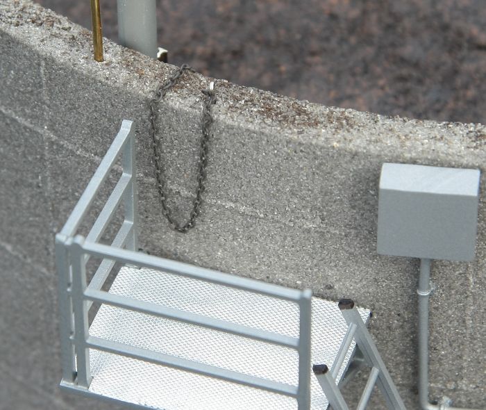

Ich weiß zwar nicht genau, wie das im Original gelöst wird, ich hab mich aber einfach mal an der Abwassertechnik orientiert. Da hängen nass aufgestellte Pumpen im Schacht an einer Schiene. Der Fußbogen nach der Pumpe hat eine Klaue, die um die Schiene herumgreift.
Mit einer Kette kann die Pumpe gezogen werden. Damit das andere Ende nicht mal in der Grube verschwindet, wird sie an einer Öse befestigt.
Nun noch etwas Farbe ausbessern und am Dienstag gehen beide auf die Reise.

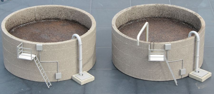

Sie sind fertig, zumindest fast.
Bei Nr. 3 soll die Entnahme mit Saugschlauch aus einem zweiten Schacht erfolgen.
Ich habe nur gerade gemerkt, dass das Podest auf der falschen Seite sitzt.
Es muss rechts vom Zulaufrohr sein. Zum Glück gibt's die Retuschierpaste für die Matten.
Nr. 4 ist noch variabel, was die Entnahme angeht.
