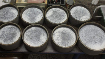

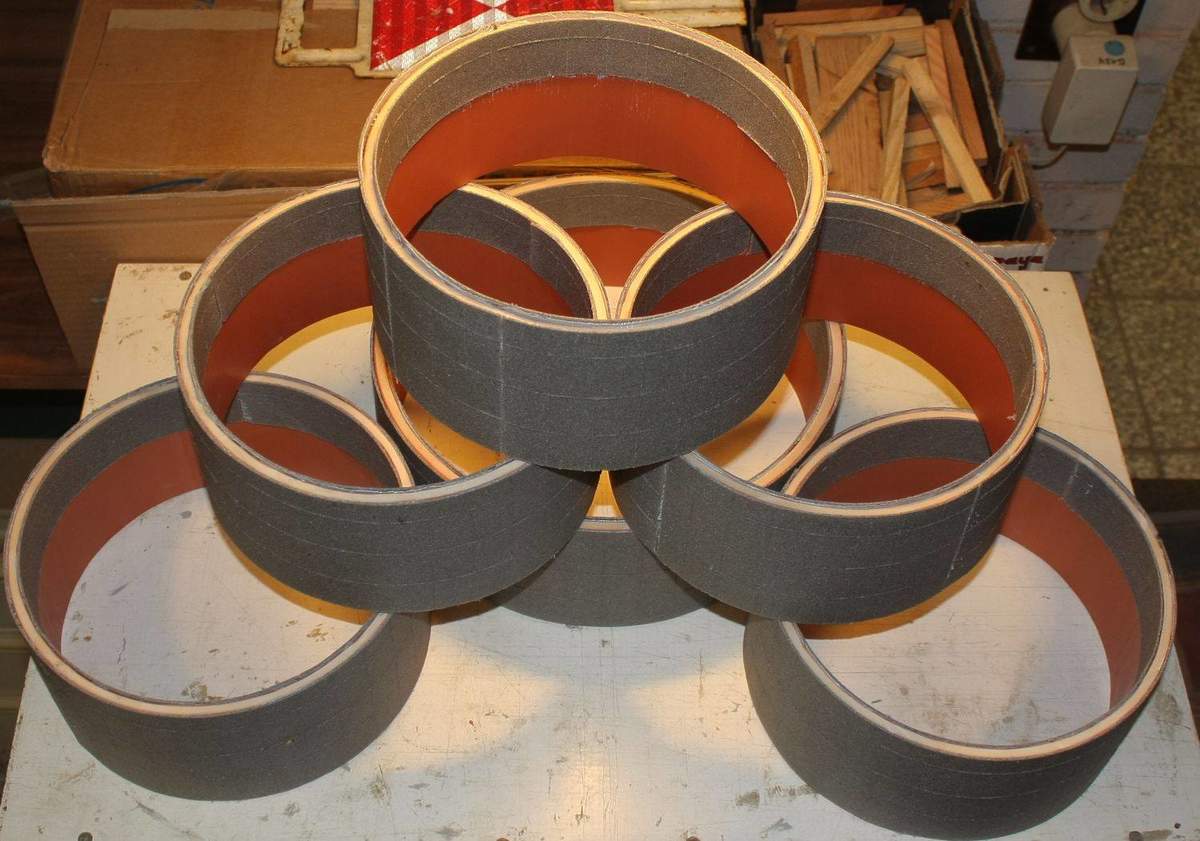

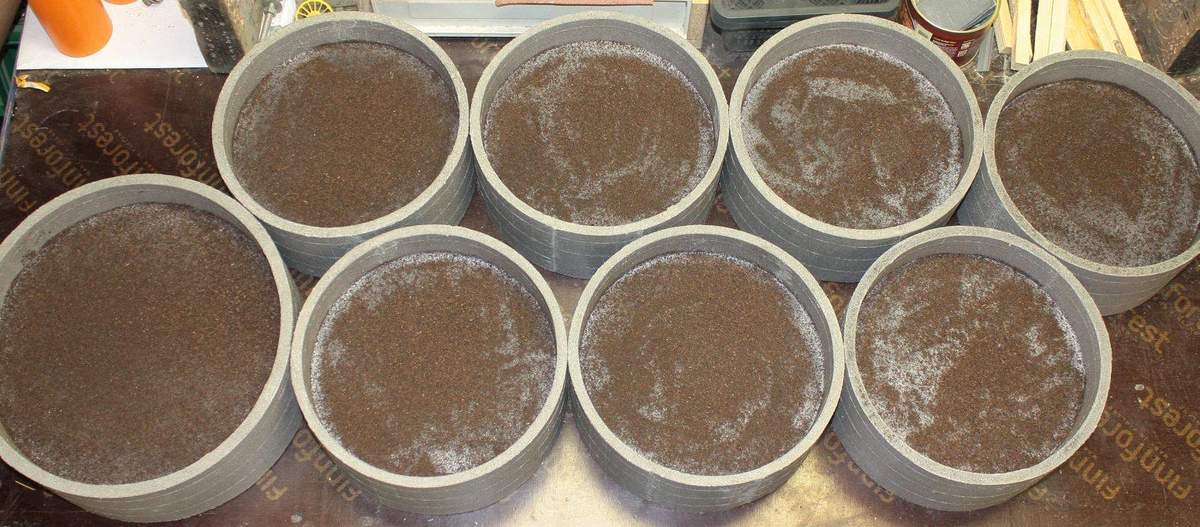

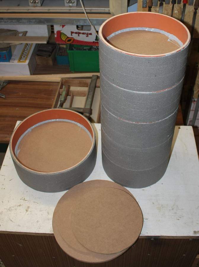

Hin und wieder tut sich aber auch mal was in 1:32.Zur Zeit entstehen hier acht Güllegruben. Ursprünglich waren 6 Stück bestellt, dann kam noch eine Nr. 7 dazu
und weil ich zum Abschneiden des Rohrstückes für Nr. 7 einmal die Flex in der Hand hatte, hab ich gleich noch
die Teile für eine Nr. 8 zurechtgemacht. Bis jetzt habe ich sie nahezu parallel bearbeitet, so dass sie alle auf
dem gleichen Stand sind. Das klappt für die Grundkörper bis zur Güllefüllung.Jetzt geht's an die Detailierung. Diese erfolgt für jede Grube einzeln, weil sie sich alle mehr oder weniger stark

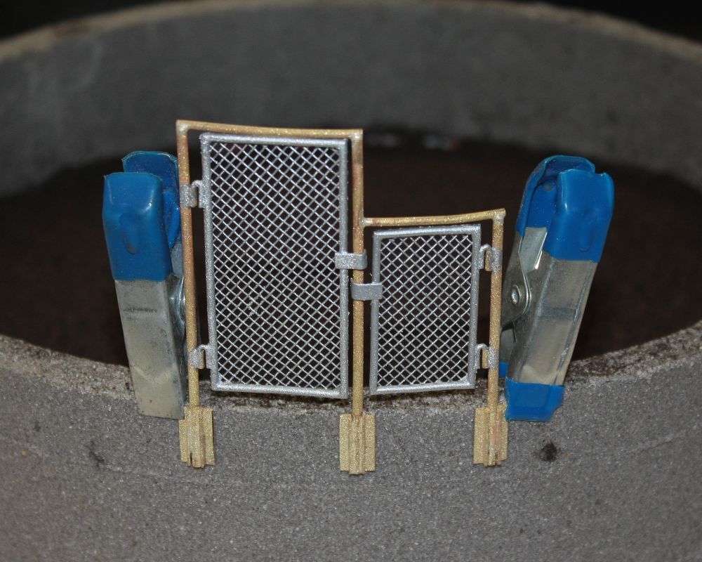

Eine davon soll später an einer Böschung liegen und teilweise angefüllt werden, so dass einen Zaun mit Tür und

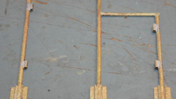

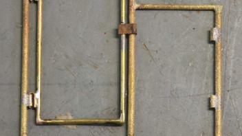

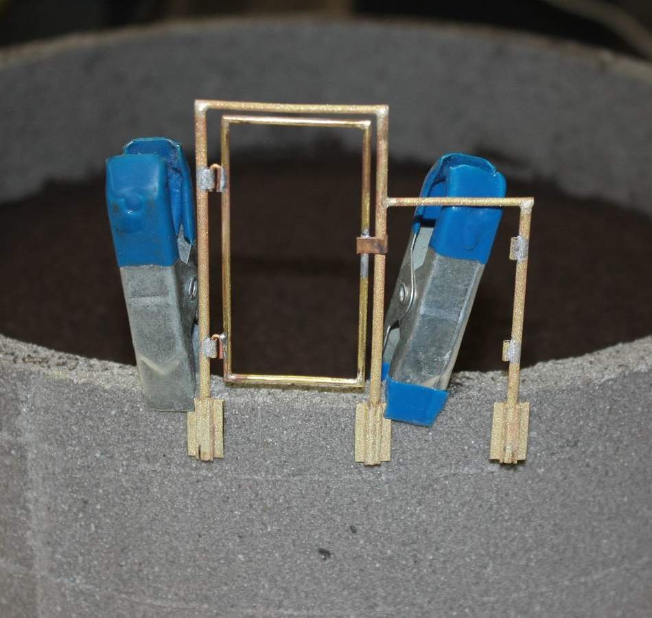

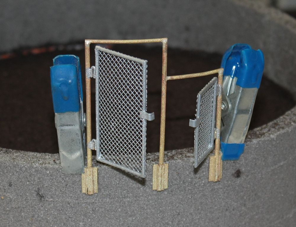

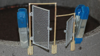

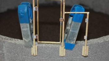

einer Klappe für den Güllemixer gebraucht wird. Da mir heute mal nach Löten zumute war, hab ich mir mal die

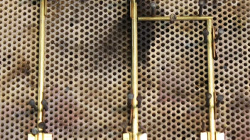

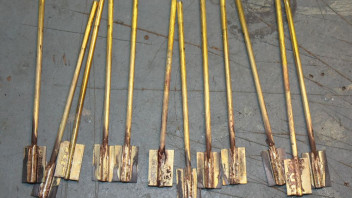

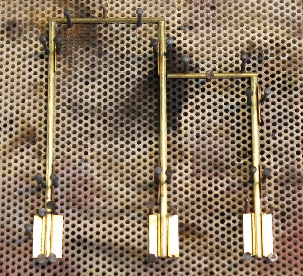

Tür vorgenommen.Der Rahmen ist wieder hart gelötet, danach wurden die Rohrstücke für die Scharniere weich aufgelötet und dann

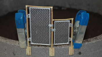

gleich alles sandgestrahlt. Auf die gleiche Weise sind die Rahmen für die Tür und für die Klappe entstanden.Die Türfüllungen aus Fliegengitter wurden eingebaut und gleich mit Zinkspray lackiert.
Aßerdem wurden noch die Zaunsäulen vorbereitet und die Haltewinkel angelötet. Die Winkel werden noch etwas schmaler geschnitten, wie bei der Tür auf den letzten Bildern schon geschehen.

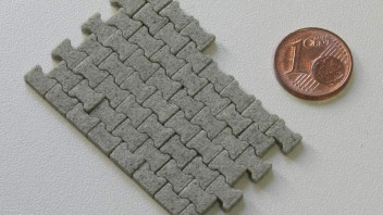

Ich habe lange hin und her überlegt, ob ich Knochenpflastersteine machen soll. Aber nach zahlreichen Gesprächen auf Ausstellungen, wo Leute immer wieder nach diesem Pflaster als Einzelsteine gefragt haben und nach meinen ersten CAD-Zeichenversuchen ist es nun soweit: Die Urmodelle sind da und werden gerade vervielfältigt. Bis zur Agri-Modell sollen dann die ersten Abgüsse fertig sein.
Die Packung wird ganze Steine und einen Anteil an Randsteinen enthalten, auf halbe Steine habe ich verzichtet. Erstens ist die jeweils benötigte Menge schwer abschätzbar und zweitens kann man die halben Steine einfach aus Vollsteinen selbst schneiden.

die Steine sind 2,5 mm hoch, 80mm im Original.

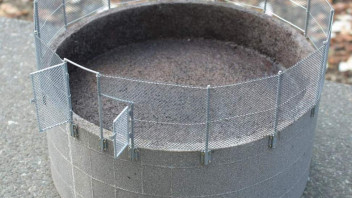

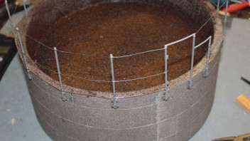

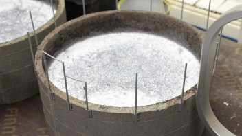

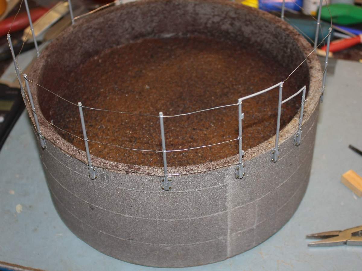

An der einen Grube sind jetzt die Säulen für den Zaun angeheftet und ausgerichtet.

Ansonsten werden jeweils zum Arbeitsschluss alle Gruben mit Leim geflutet, um auch die nächtlichen Schlafpausen zu nutzen.

Die Grube mit dem Zaun ist so gut wie fertig. Die Säulen wurden endgültig befestigt, drei Spanndrähte gezogen und dann mit diagonal geschnittenen grauen Fliegengitterstreifen beklebt.
Auch die Füllung ist für meine Begriffe fertig.

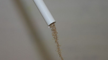

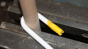

An der zweiten Güllegrube, die in drei Wochen fertig sein soll, ging es heute mit den Details weiter. Das Zulaufrohr wurde passend abgeschnitten und gebogen.
Beim Biegen hilft eine Sandfüllung, damit das erwärmte Rohr seinen Querschnitt beibehält.
Außerdem wurden kurze Ringe von einem Alurohr abgeschnitten, das werden mal die Schellen für das Zulaufrohr.
