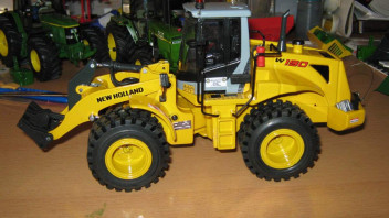

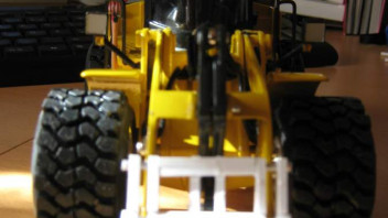

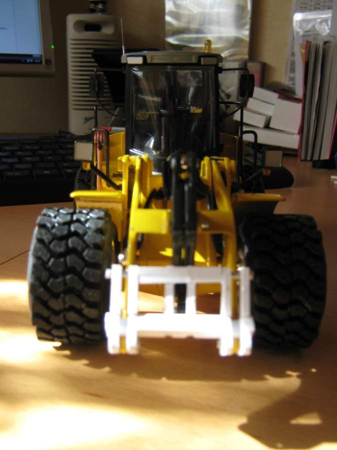

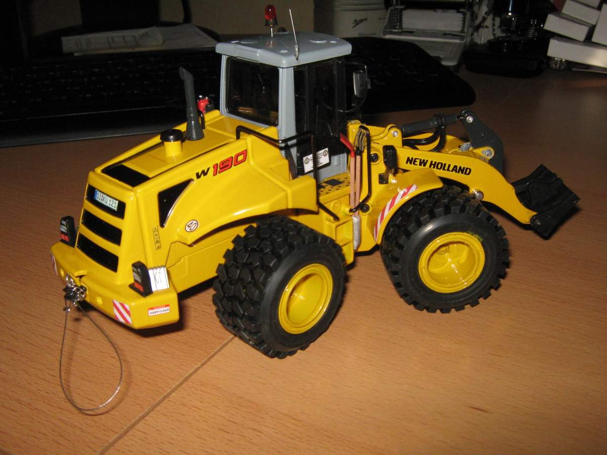

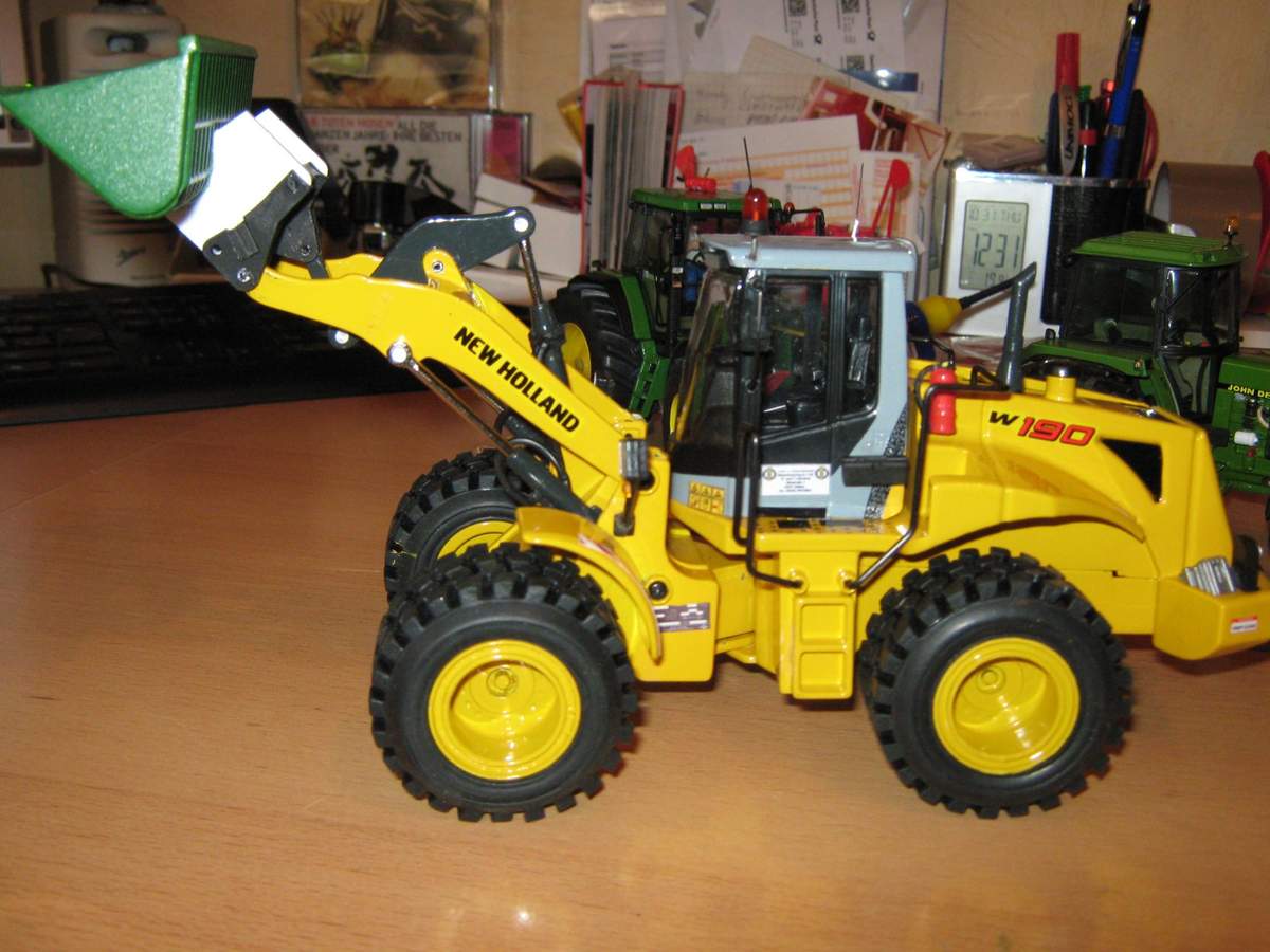

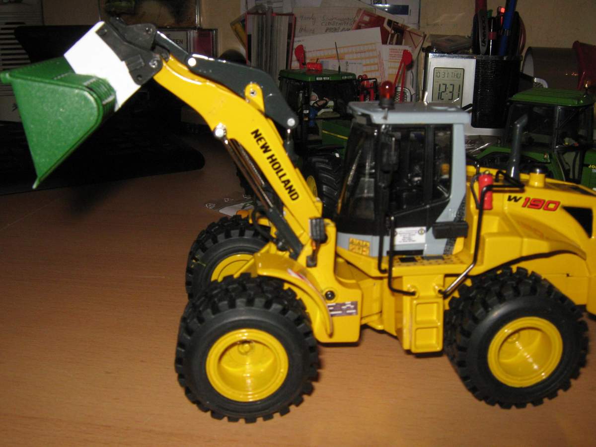

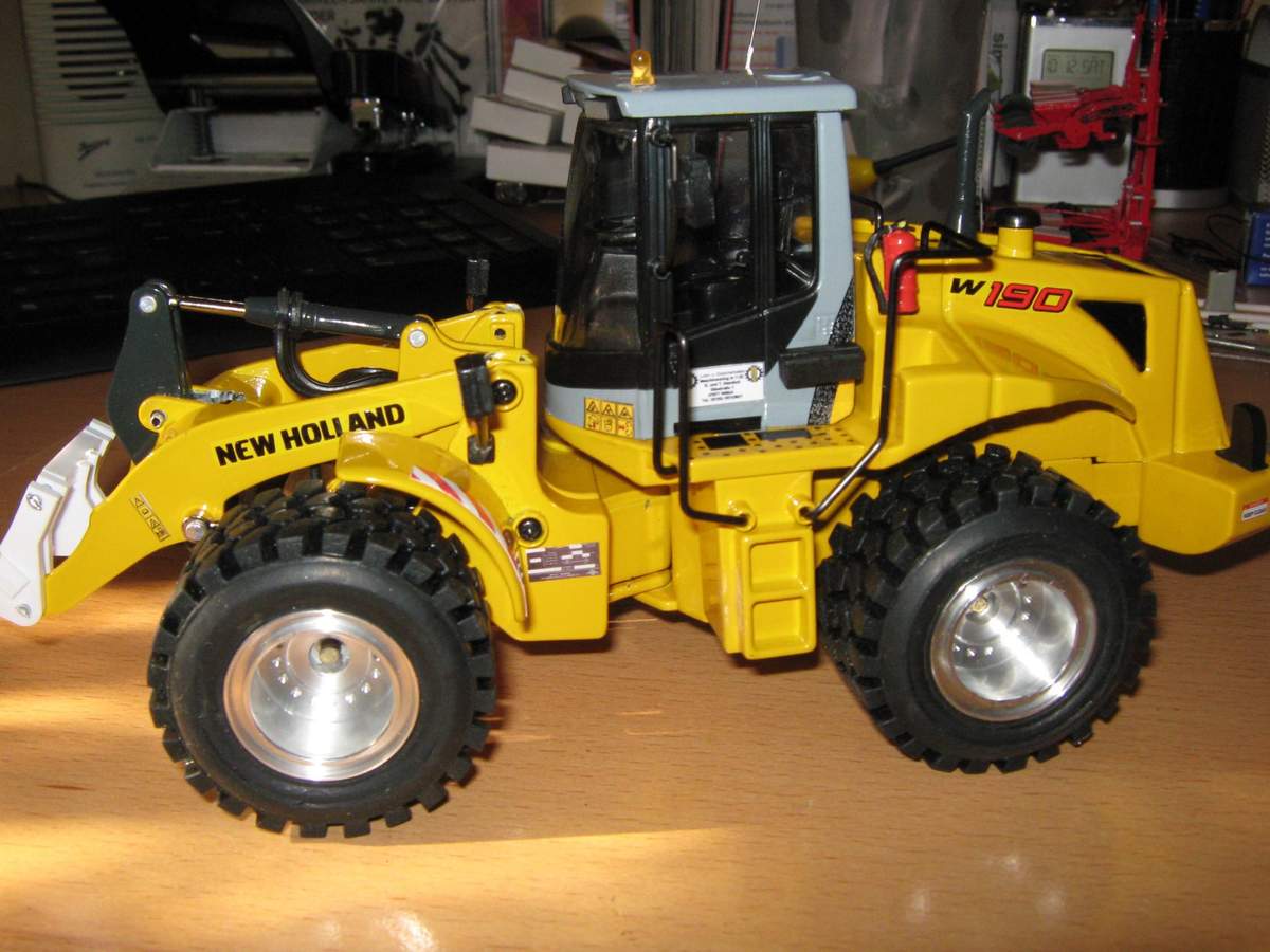

hab mir diesmal den Radlader von ROS, den NH W190 vorgenommen.

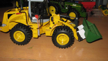

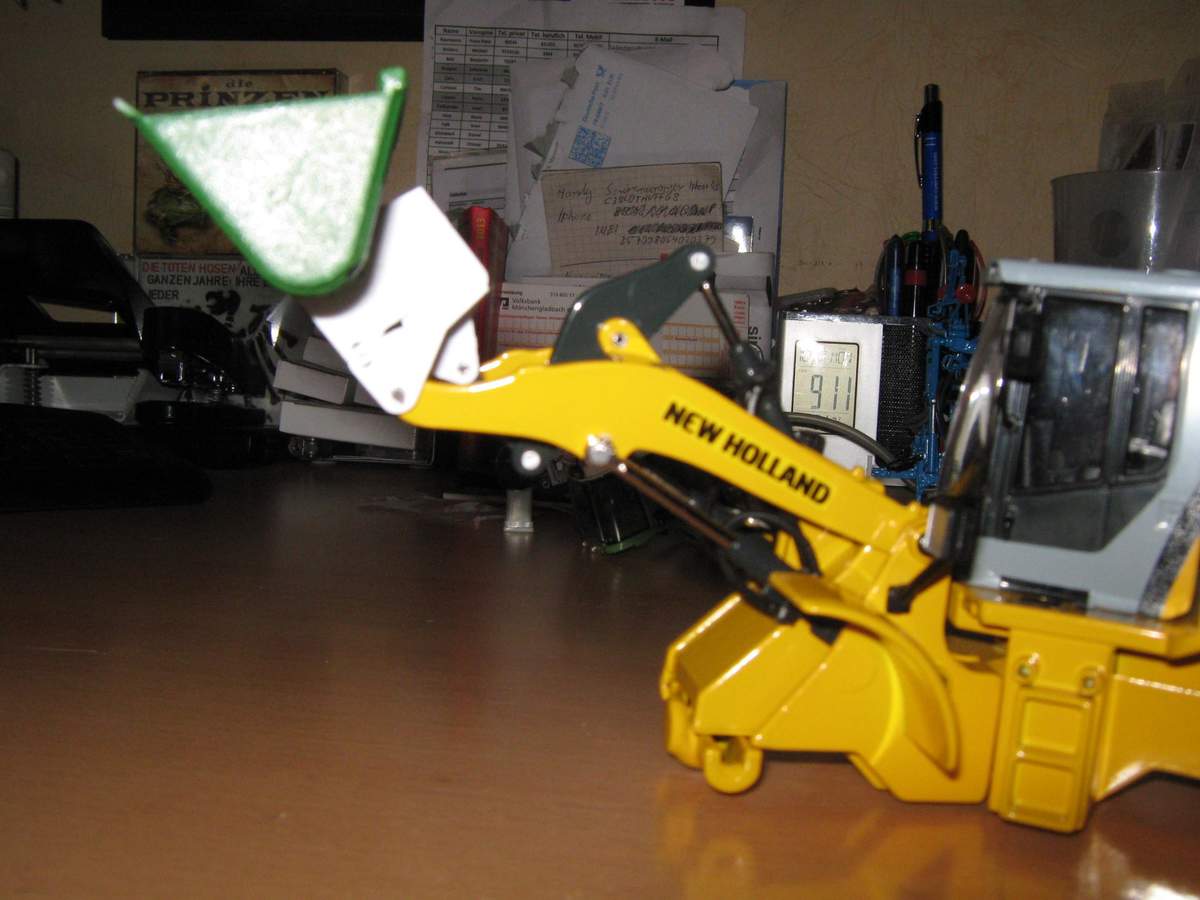

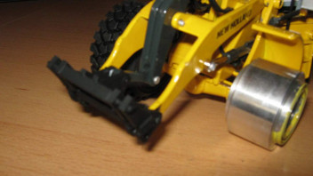

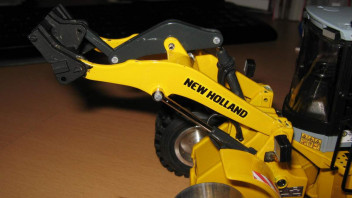

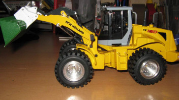

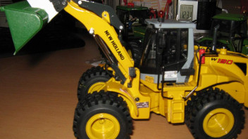

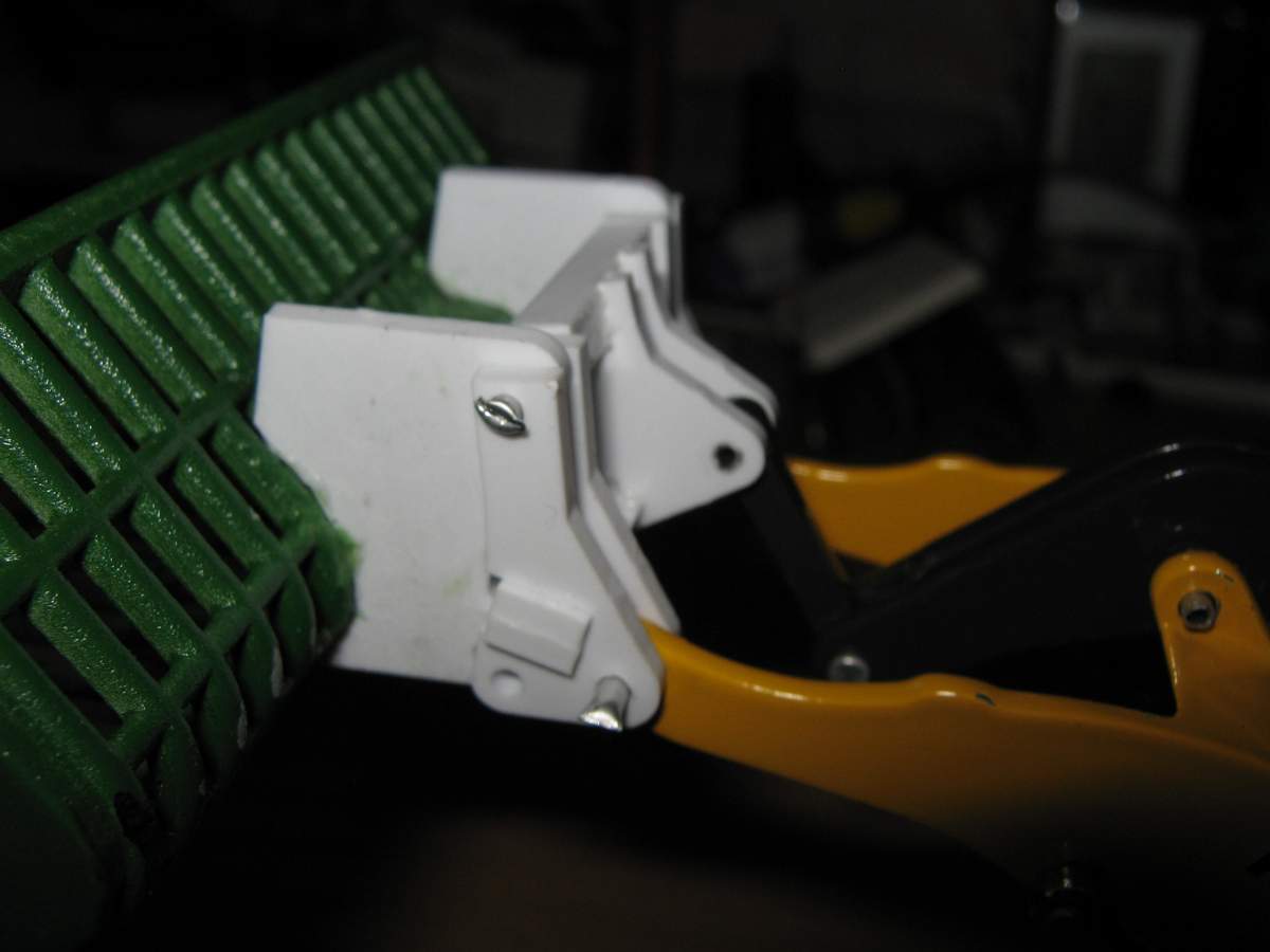

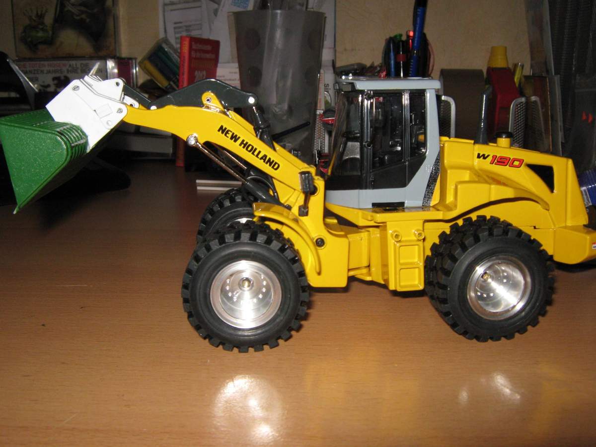

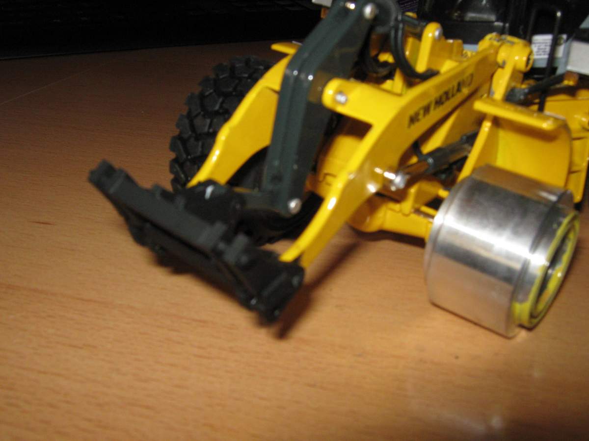

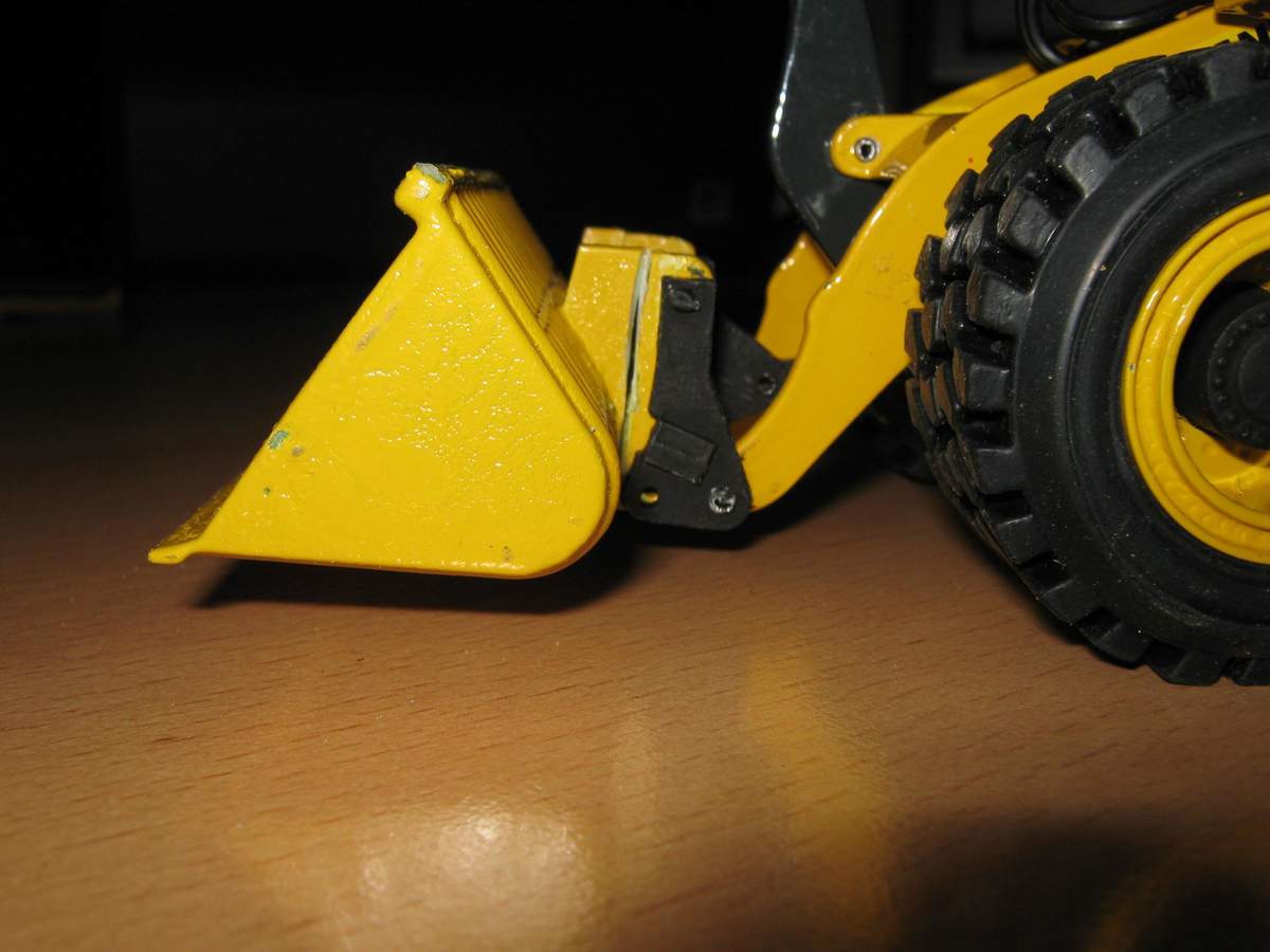

Er hatr den Schnellwechselrahmen von Henry erhalten und die Schwinge hab ich auch entsprechend bearbeitet, damit ein vernünftiger

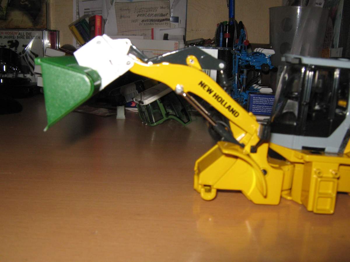

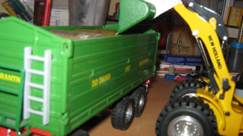

Kippwinkel entsteht. Beim Originalmodell bleibt die Schaufel ja fast waagerecht

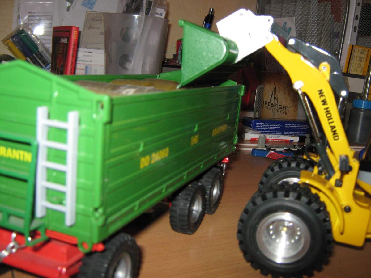

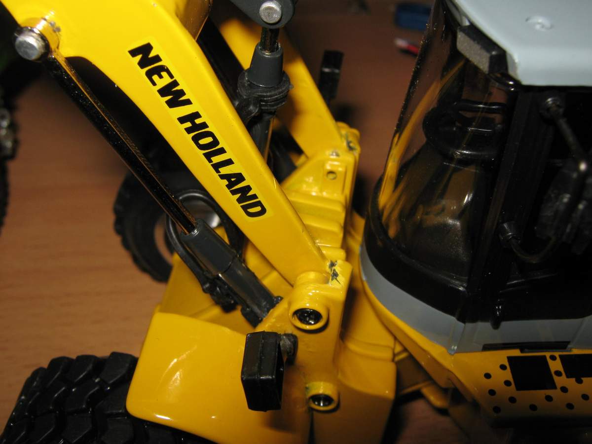

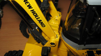

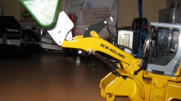

Um den passenden Schüttwinkel zu realisieren habe ich in der Mitte der Ladeschwinge die Aufnahme des Kipphebels bis zur Hälfte weggefräst und an der Konsole des Wechselrahmens die Aufnahme um 180 Grad gedreht.
Und um eine passende Ladehöhe zu haben, wurden rechts und links die Höhenbegrenzer an den Armen weggeschliffen

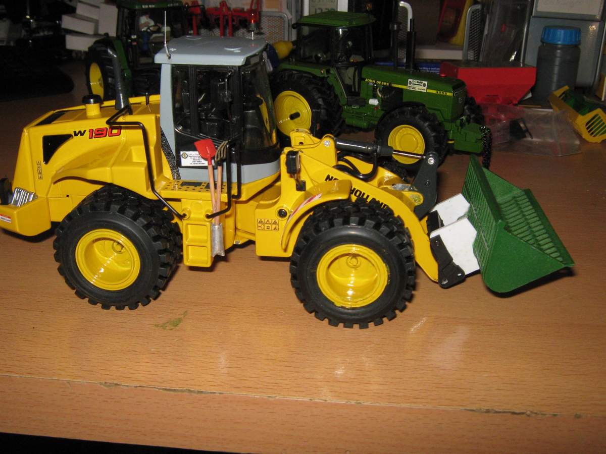

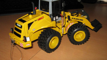

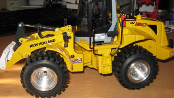

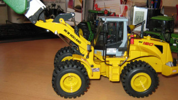

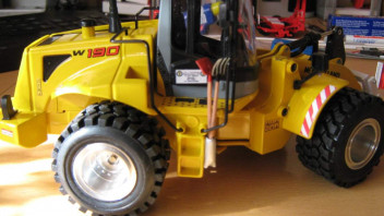

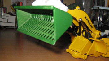

Die Felgen müssen noch lackiert werden sowie der Wechselrahmen. Der Rübenkorb erhält ebenfalls eine andere Farbe, weiß noch nicht welche.

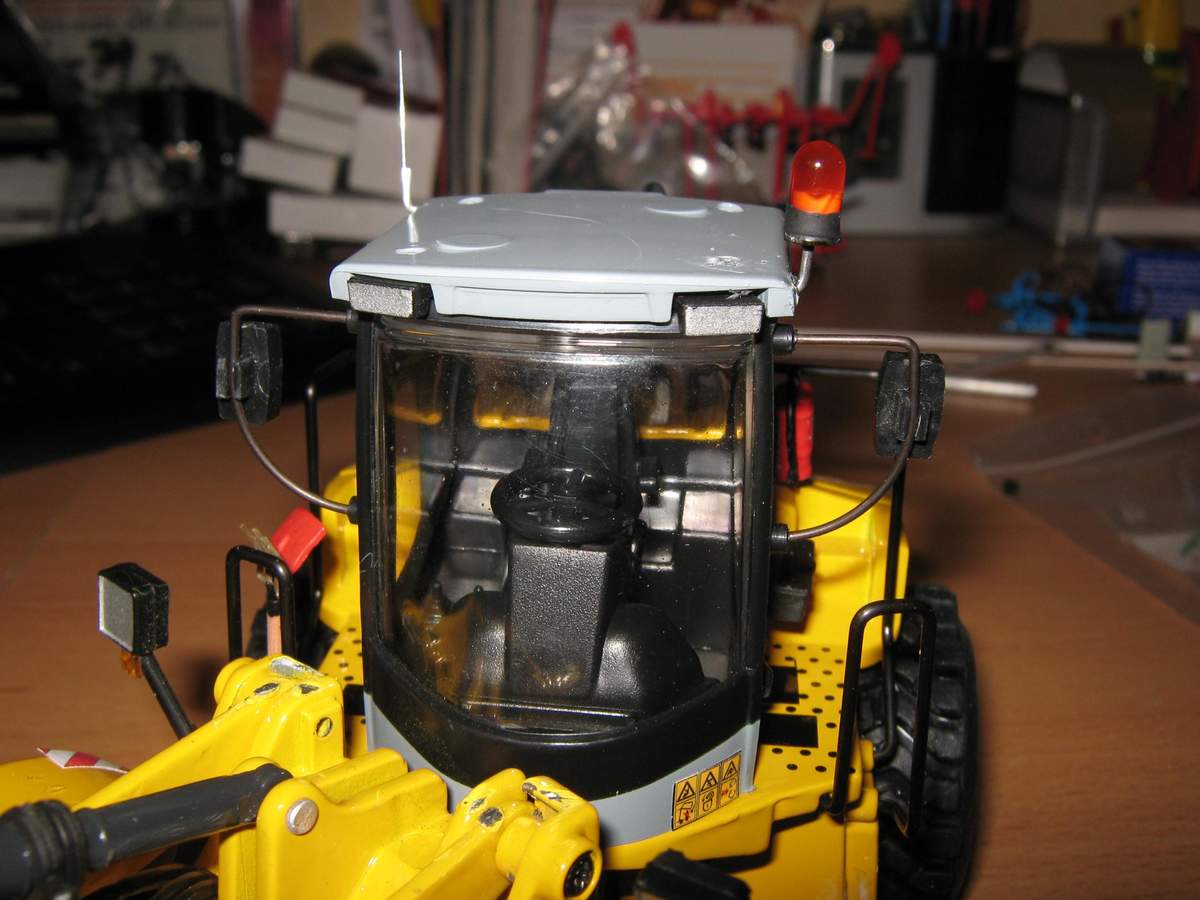

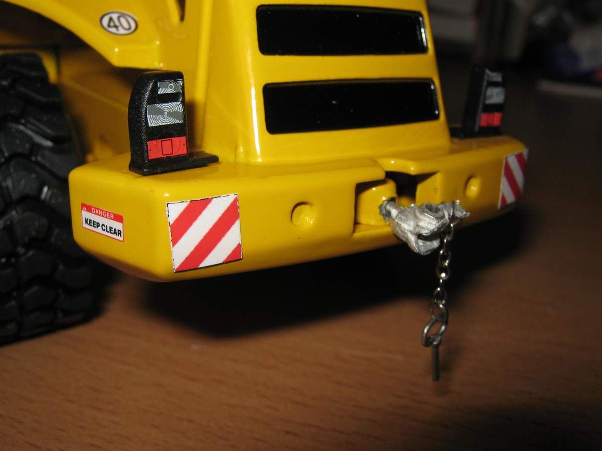

Dann kommt noch Zubehör an die Maschine wie z.B. Schaufel und Forke, Werkzeugkasten, Feuerlöscher, Rundumleuchte diverse Aufkleber usw.
Bilder dazu folgen.
Wie würdet Ihr die Felgen lackieren? Komplett schwarz oder gelb und die Planetenkappen schwarz?? Den Wechselrahmen lackier ich in schwarz.
