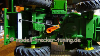

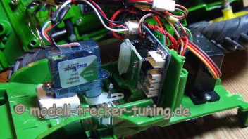

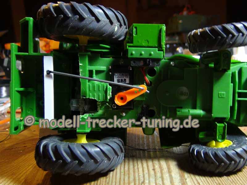

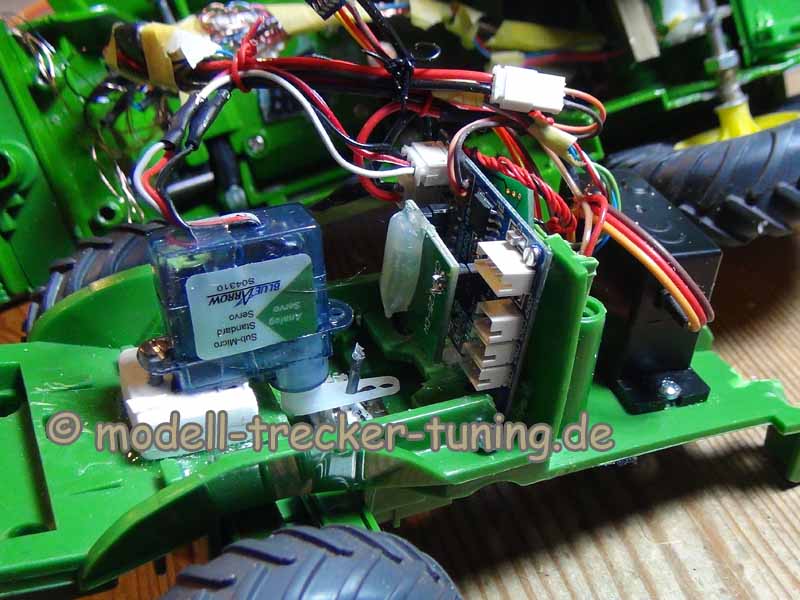

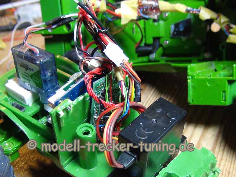

    ich habe mir mal meinen JD 7500, den ich schon 2007 auf IR umgebaut hatte, vorgenommen und ihn auf 2,4GHz umgebaut.
    Verwendet habe ich eine Platine aus einem Einsteigermodell (Pistolenfernsteuerung) und einem Zwergmodellbau Decoder 68xx Pro Easy.
    Der Decoder ermöglicht das alle Lichter inkl. Blinker (Bremslicht und Rückfahrlicht) einzeln geschaltet werden können, ebenso kann man zwei Servos, unabhängig voneinander ansteuern.
    Die Bedienung ist auch recht simpel.
    Die Platinen sind im Unterwagen angebracht, so kann man alles leicht demontieren.
    Ein neues Lenkservo wurde eingebaut.
    Um das Mähwerk zu heben, ist ein kräftiger Servo (Hype IQ200) verbaut.
    Nicht schön, aber kraftvoll

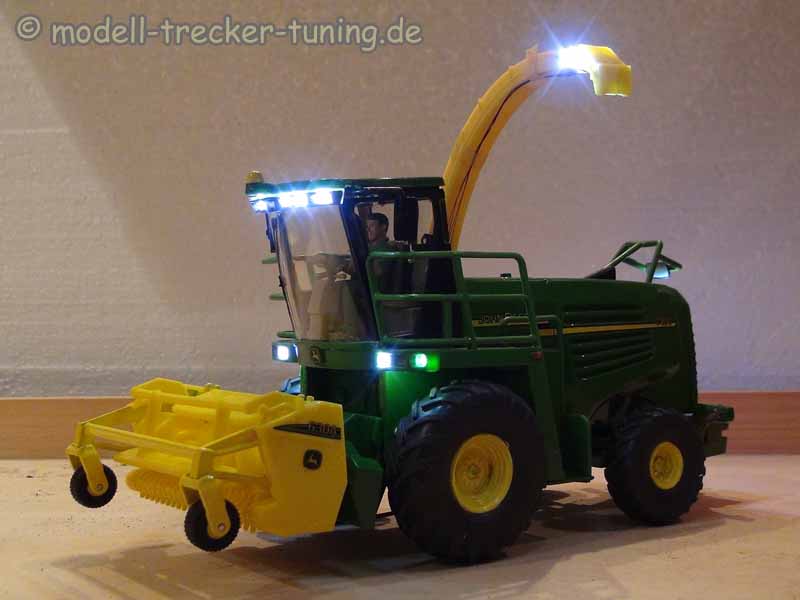

    gefällt mir sehr gut!!!
    den turm kann man aber nicht drehen, oder? das zusammen mit der bereifung vom siku john deere t mähdrescher und das teil wäre noch ne ganze ecke besser als es sowieso schon ist
    mit der beleuchtung macht er auf jeden fall mächtig was her!
  • Danke
    Der Turm ist nur von Hand drehbar/höhenverstellbar.
    Ich hatte mal einen gebaut, mit drehbarem Turm. War aber nicht höhenverstellbar und das ist doof
    Mit den Reifen hast Du recht, aber bei dem werden sie nicht mehr getauscht.
    Vielleicht baue ich ja noch mal einen, der wird dann komplett;)
