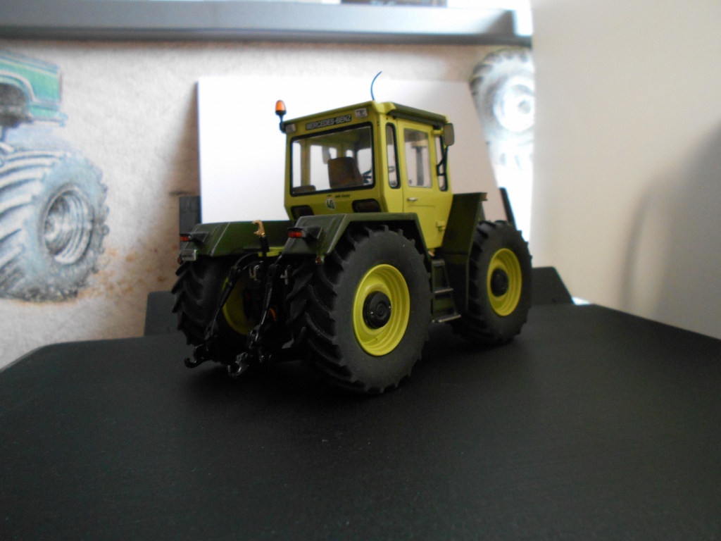

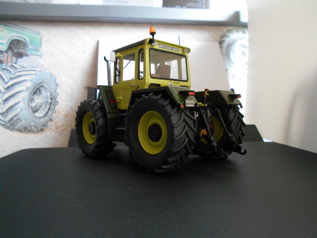

Gleiche Felgen (werden noch verbreitert) mit den dicken Deutz Schlappen. Gefällt mir gut. Wenn die Verbreiterungsringe da sind probiere ich die JD Schlappen noch.

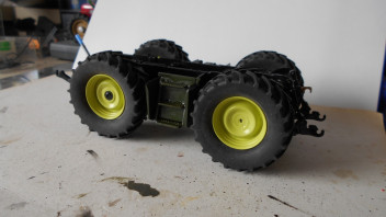

Update. Unterlenker verkürzt. Die Vorderachse hat schon die spätere Spurbreite. Felgenringe fehlen noch.
Die Reifen gefallen mir sehr gut!

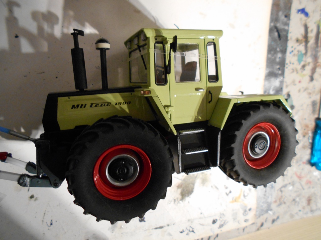

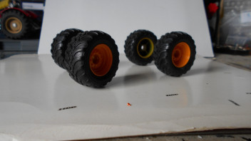

Habe mal in meiner Grabbelkiste gekramt und diese Felgen eines Claas Axos gefunden. Gepaart mit den JD Schlappen und einer Blech-Rosette gar nicht übel.
ja die Version gefällt mir bis jetzt am besten
mir auch. Die wirken schön bauchig. Die Unterlenker hast du auch gut gerichtet bekommen. -
Die werde ich auch nehmen.

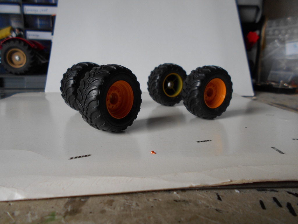

....aber nun ist folgendes Problem aufgetaucht:

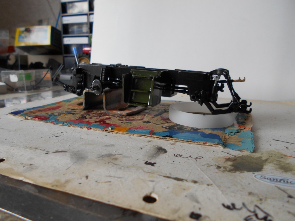

Die Reifen sind asymmetrisch. Will heißen, der Wulst, der so schön aus der Felge quillt ist nur links. Auf der rechten Seite ist der Wulst also innen und außen ist der Reifen fast plan mit der Felge. Grrrrr.Habe die Felgenringe (Step up Filteradapter für Kameras, gibts in allen Größen) bekommen. Habe sie mal in die Schucofelge eingesetzt und die UH Deutzreifen drübergezogen. Man muss sie sich halt lackiert vorstellen.

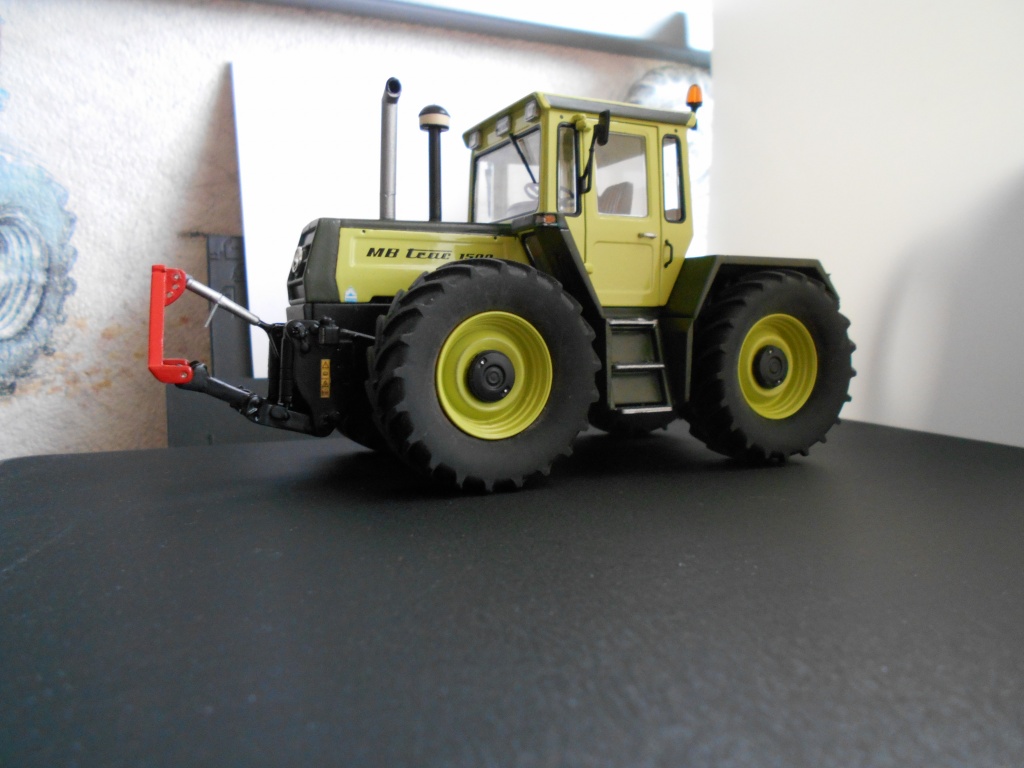

Reifen und FH sind top, jetzt noch FZW, Dachklima und Edelstahlrohr und dann ab an die Mähkombi! -
...Edelstahlrohr ist schon dran. Mähkombi is nich....Dachklima auch nich. Sieht so nachträglich aus. Habe ich schon bei anderen Modellen.

sehr schön geworden! Ein Trac, den man sich sehr gut in echt vorstellen könnte. -

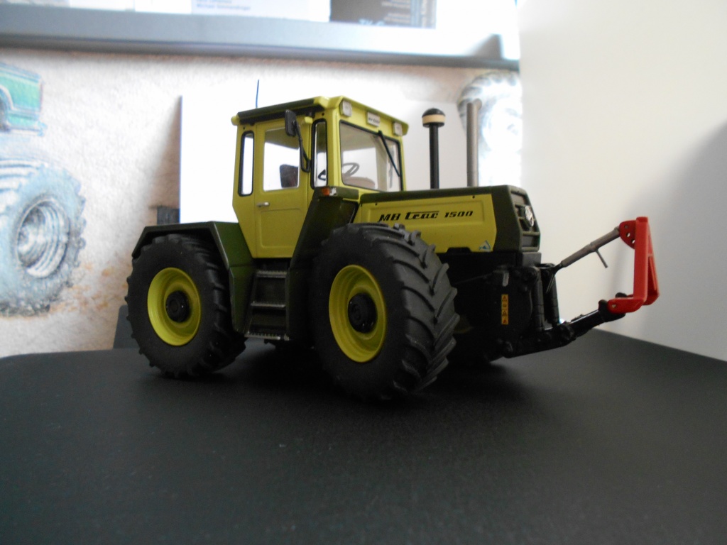

Danke, man sieht halt leider den Unterschied der Reifen rechts und links. Die Koflügel und Co. sind handbemalt mit Revell Bronzegrün M65 plus ca. 20% Klarlack.
Das ergibt eine sehr schöne seidenmatte und dem Originalfarbton sehr nahe kommende Lackierung.
Die Felgen wurden mittels Spraydose,
***http://ebay.de/sch/i.html?_fr…320644&_sacat=0">https://www.ebay.de/sch/i.html?_fr…320644&_sacat=0
gemacht, dieser Farbton entspricht sehr genau dem Weise Toys Ton.
Die Spiegel habe ich noch modernisiert wie auch bei vielen Originalen so gesehen. Vielleicht baue ich noch eine andere Aufnahme für die AHK mittels Schlitten ein. Eventuell kaufe ich mir noch eine Vitrine zum reinstellen. Aber da muss Frauchen zustimmen.Habe noch 4 Räder rumliegen, die unbedingt auf einen Trac möchten. 42 mm Durchmesser.........Habe bei 1,2,3 Deins einen günstig erstanden.

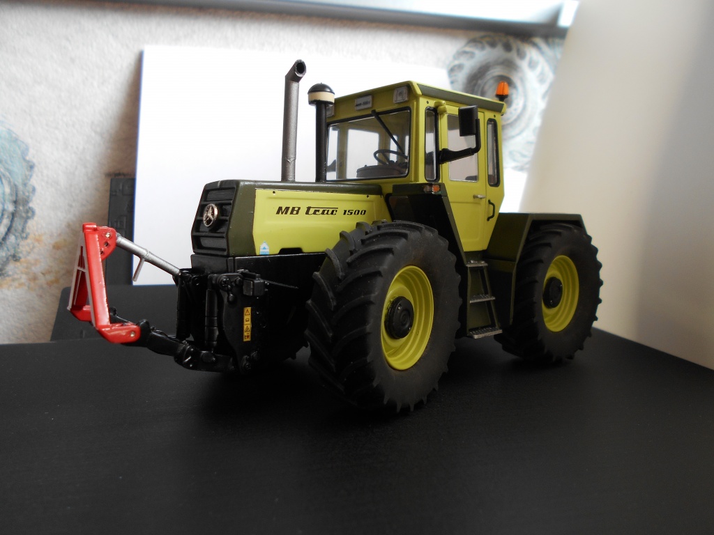

Hallo Gerald,
sehr schicker Trac in der Konfiguration, nur der Auspuff mag mir nicht gefallen.
Könntest du nochmal verraten wo genau man diese Adapterringe bekommt bzw wie die genau heißen? Das würde nämlich einige Probleme lösen die ich teilweise bei Umbauten hatte. -
