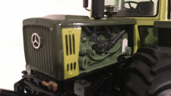

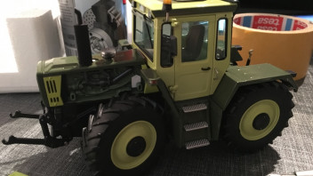

    Ich habe gestern noch bis tief in die Nacht gebastelt. Verwendet habe ich die kpl. Schuco Haube, da ich das nie und nimmer so gut lackieren kann wie ich mir das vorstelle.
    Folgendes wird gemacht bzw. ist teilweise schon:
    - WT 1600 Basis
    - Schuco Haube
    - Schuco Motor
    - Schuco Klima inkl. Leitungen
    - Schuco Heckhydraulikfernbedienung
    - Motorhauben zum öffnen
    - Rockinger von Tim
    - Felgenringe von Tim
    - Siku MF Reifen
    - originale Unterlenker
    - Spiegel
    - Kennzeichen
    - RKL
    - Rahmen vorne abschleifen damit die Haube passt
    - Pritsche und Kabine um 1 mm anheben
    Bin mal gespannt wie sich optisch der Millimeter auswirkt. Die Schuco Haube müsste eigentlich noch tiefer, damit sie perfekt in den Knick der Kabine passt. Die Idee mit dem anheben ist mir dann gekommen, weil die Räder hinten sowieso schleifen und ich nicht die Kotflügel hinten bearbeiten wollte.
    Erste Bilder gibt es vielleicht heute Abend.

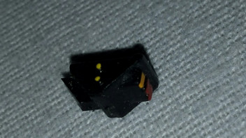

    Meines Wissens nach wurde der Hebel vom Schuco 1800 nur bei Ausstattung mit MHR verbaut. Bei der EHR (die beim 1800er glaube ich Serienausstattung war) waren nur zwei Knöpfe seitlich an den Rückleuchten. Ich würde deshalb einfach zwei gelbe Punkte seitlich an die Rückleuchten machen.
    Anbei ein Bild von den Rückleuchten vom Siku MBtrac, wo das interessanterweise umgesetzt wurde:
    Bin mal gespannt, wie das mit höhergesetzter Kabine aussieht. Freue mich jedenfalls schon auf die Bilder.

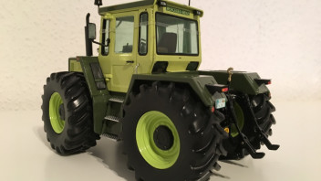

  • Danke für die Infos. Vorerst werde ich am Lack nichts ändern.
    Habe mir gestern Abend die Umbauten von Franz angesehen und bin zum Entschluss gekommen dass die MF Räder zu wuchtig sind. Ich habe nun die des 900er Wiking Fendt aufgezogen, die sehen irgendwie realistischer aus. So werde ich es wohl auch lassen.
    Zur Klima: dachte bislang zwischen Schuco Mog und Trac gibt es in Sachen Klima keinen Unterschied. Ja, die des Mog wäre auch nicht schlecht. Jetzt ist sie aber schon drauf und es gefällt mir auch ganz gut.

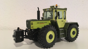

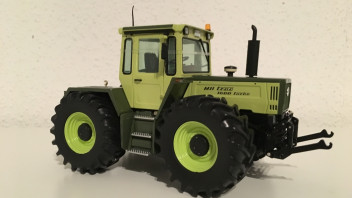

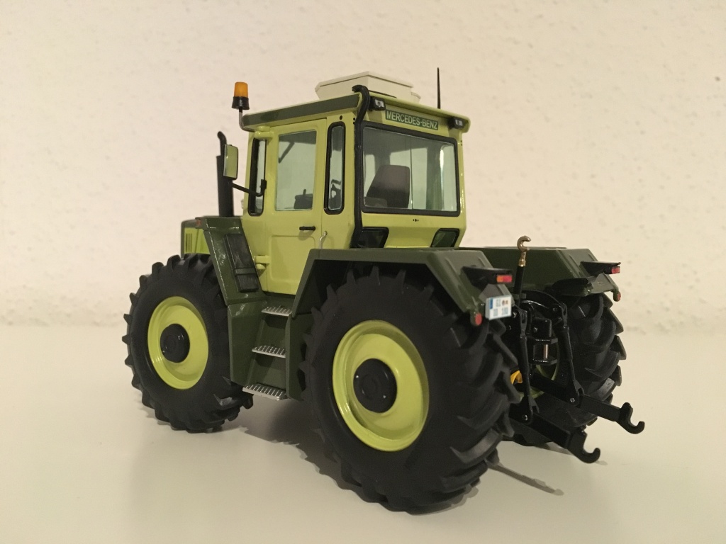

    Endlich ist er fertig, der 1800er. Die Räder des MF kamen doch nicht zum Einsatz, sie waren mit einfach zu groß. Ich wollte lieber groß und schmal.
    Was wurde geändert:
    - WT 1600 Basis
    - Schuco Haube
    - Schuco Motor
    - Rockinger von Tim
    - Reifen des Wiking Fendt 900
    - Spiegel
    - Kennzeichen
    - RKL
    Auf die Platte konnte ich somit auch verzichten. Eine gute Idee war es auch nicht wirklich. Durch die außermittige Verschraubung der Kabine saß diese dann schief.
    Wie findet ihr ihn?
