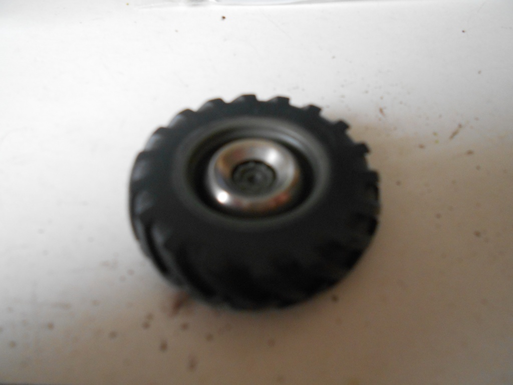

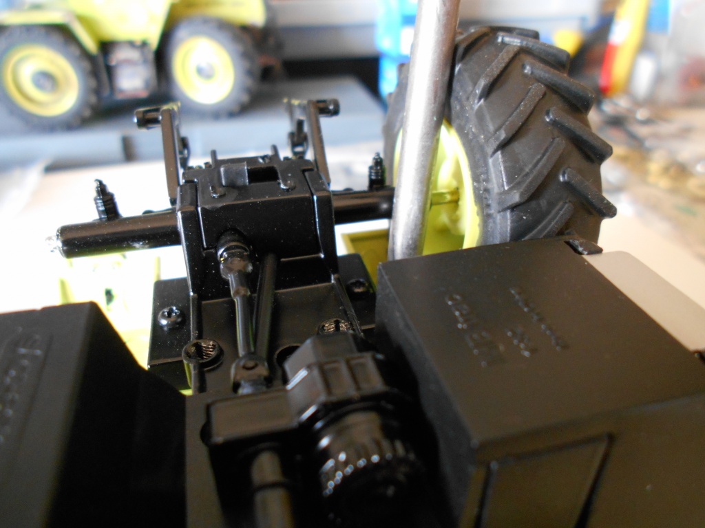

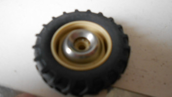

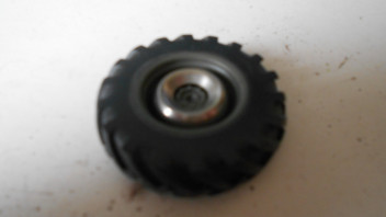

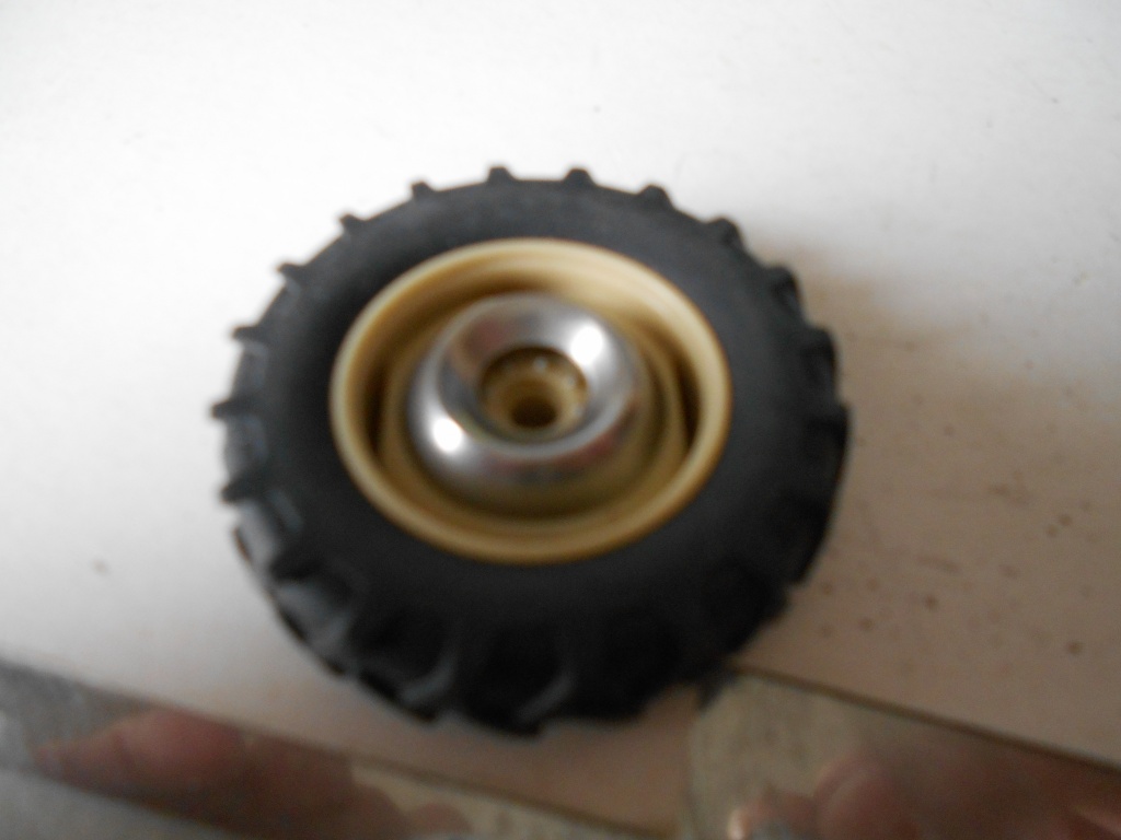

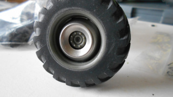

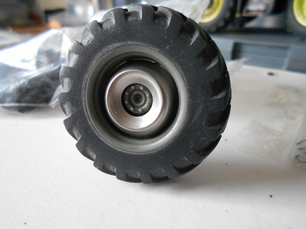

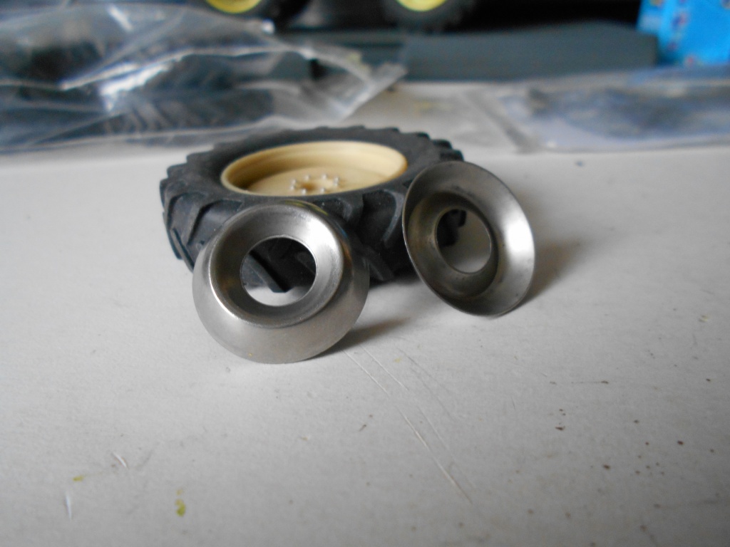

Basteltipp:
Mit solchen Schraubenrosetten lassen sich Felgen umbauen, z.B. für MB Trac. Es gibt sie in versch. Größen.
Felgen umbauen

Gute Idee,

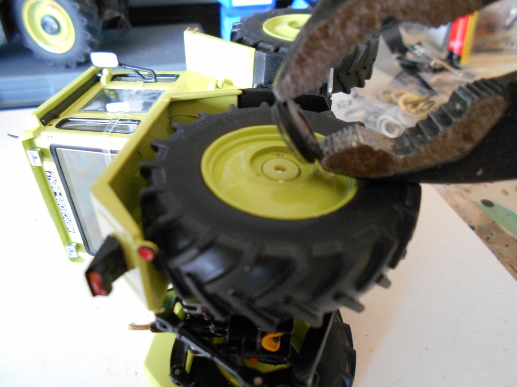

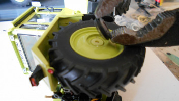

(Könntest du mir verraten wie ich am wt 1600die hinteren Felgen abbekomme?) -
Ich löse die „Radkappen“ einfach mit einem scharfen Cuttermesser. Meistens ist irgendwo zwischen Kappe und Felge ein kleiner Spalt.
Ich löse die Kappen vorsichtig mit einer Wasserpumpenzange und heble dann innen im Kotflügel mit einem Schraubendreher die Räder ab.
Aber so beschädigst du doch die Deckel. Wenn du sie eh abhebelst, kannst du die Kappen später auch von innen ausdrücken
Vielen Dank für die schnelle Antwort.
Vorsichtig. Da beschädigt man gar nix. Die Zange sollte vorne aber nicht verschlissen sein. Habe meine Deckel alle so entfernt und dann wiederverwendet. Oder seht ihr bei meinen Modellen beschädigte Deckel?
Nö, wollte dich auch nicht kritisieren. Ich finde meine Methode aber schonender 😉
Kein Ding. Jeder so, wie er es für gut hält. Habe mit Deiner Methode schlechtere Erfahrungen als mit meiner.
