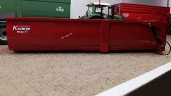

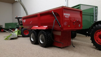

Florian's Umbauten:Krampe Big Body 650

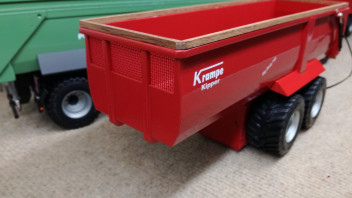

Meine Mulde stand schon fertig zum lackieren da.
Aber irgendwie hab ich dann nochmals gespachtelt weils mir nicht hundert prozentig gefallen hat.Morgen wenn der Lack da is gehts los aber erstmal wird morgen früh geschliffen... -
Hallo Justus
Ich habe keine Ahnung woher ich das Gitter damals bekommen habe.Wurde schon öfters danach gefragt...tut mir leid.
Aber das ist schön steif und geht sehr gut zu verarbeiten. -
Hat alles bestens geklappt.
Das Zweite spachteln hat sich gelohnt.Man sieht nichts wo beide verlängert wurden.
Aber seht selbst. -

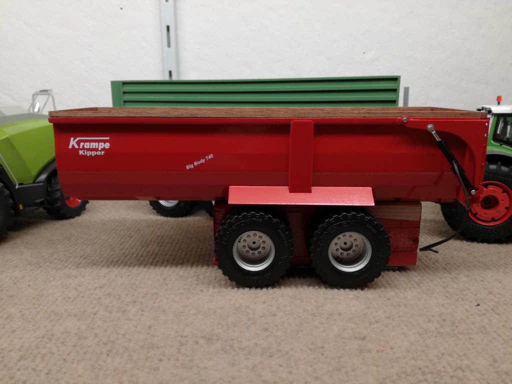

Hi Florian .Sieht klasse aus.wie aus einem Guß...Auf dem letzten Bild könnte man glatt das Regal als Maschinenhalle
durchengehen lassen.viele Grüsse : Gerd
Danke Gerd
Bist wohl auch ein Krampe infizierter wenn ich mir so dein Profilbild ansehe;-) -
yepp...Bei uns hier ist Krampe schon sehr dominant.
Krampe ist ja ganz in der Nähe ansässig.Auf dem ehemaligen Kasernengelände,wo ich gedient habe.
Viele Grüsse: Gerd

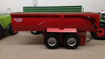

Aufkleber sind drauf.
Wie soll das mit den Kotflügeln werden?
Hallo Jonas
Die Kotflügel so wie sie am Wiking Modell sind werden so weit ich weiß nicht mehr verbaut und deshalb hab ich neue gemacht.
Schau doch mal auf Krampe.de da siehst du zu jedem Modell zig Bilder und dann kannst du ja mit meinem vergleichen;-)
Vielleicht gibts heute noch Bilder von der fertigen Wanne.
Mal schauen wie weit ich heute noch komme. -

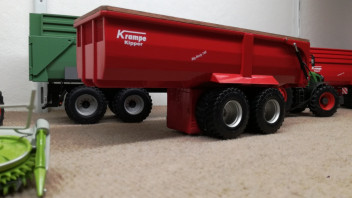

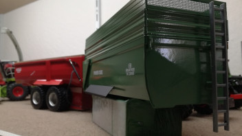

Mulde ist soweit fertig bis auf die Leiter die vielleicht noch dran kommt.Die Lage der Achsen stimmt ist aber nur Stellprobe;-)
Das wird eine wirklich klasse Mulde. Extrem sauber gebaut, die Schutzbleche und auch der Holzaufbau sind super.
So ein ganz kleines bisschen stören mich persönlich aber die silbernen Nieten am Kornschieber. Die passen nicht so ganz zum restlichen Top-Niveau.

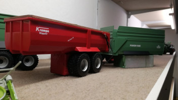

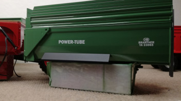

Brantner Power-Tube 23065
Hier mal ein paar Bildchen vom angefangenen Projekt.
Tipp Top wie immer
Zitat von fandö;446528
Tipp Top wie immer
Da schließe ich mich einfach an, deine Kippersammlung wächst immer schön weiter, mit hohem Zuchterfolg, denn die Exemplare werden von mal zu mal besser.
Hi Florian .Der Krampe sieht ja schon mal klasse aus.....und der Brantner wird wohl auch tiptop.
Viele Grüsse : Gerd

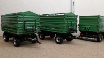

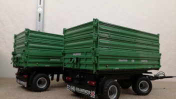

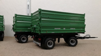

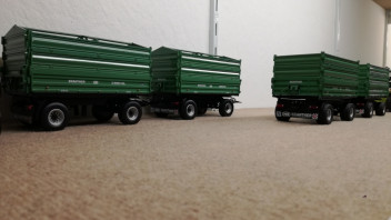

4mal Brantner Z 18051 XXL

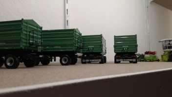

Wieder was fertig.
Wieder sehr schick. Ich glaube du baust inzwischen mehr Kipper als Brantner.
Jap mir gefallen Sie auch👍
Wieder perfeckt umgesetzte Kipper von dir alter Kumpelfreund
Hoffentlich haben wir genug platz , wenn wir uns mal treffen ... das wird dann wirklich ein großer kipper Wald , schön in Rot und Grün -
