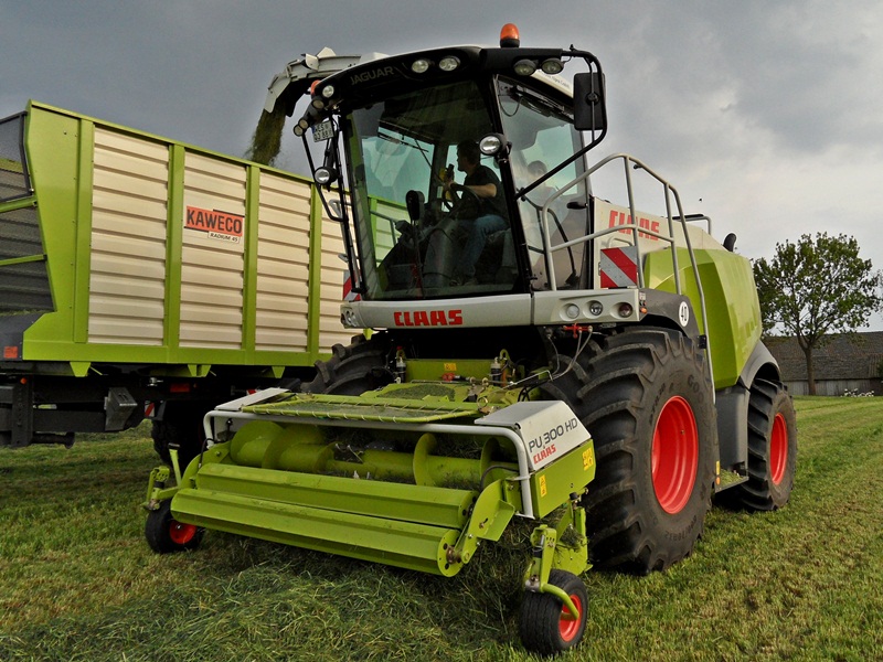

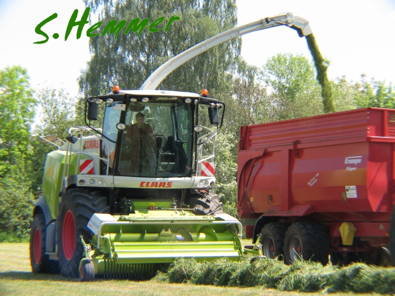

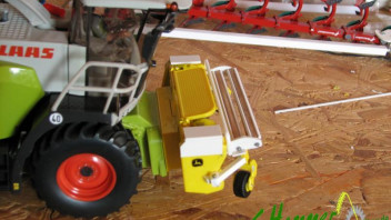

Da ich gestern Vormittag bei der BGA in unserem Ort beim 2ten Schnitt ein wenig auf dem Häcksler mitgefahren bin dachte ich eine PU muss her! Der 1:32 Claas soll ja auch im Gras fahren^^
War echt super, bin auch eigenlich das erste mal auf dem Häcksler mitgefahren. Normal war/bin ich meist auf dem Silo zu finden beim silieren
So konnte ich diesmal die PU genaustens studieren

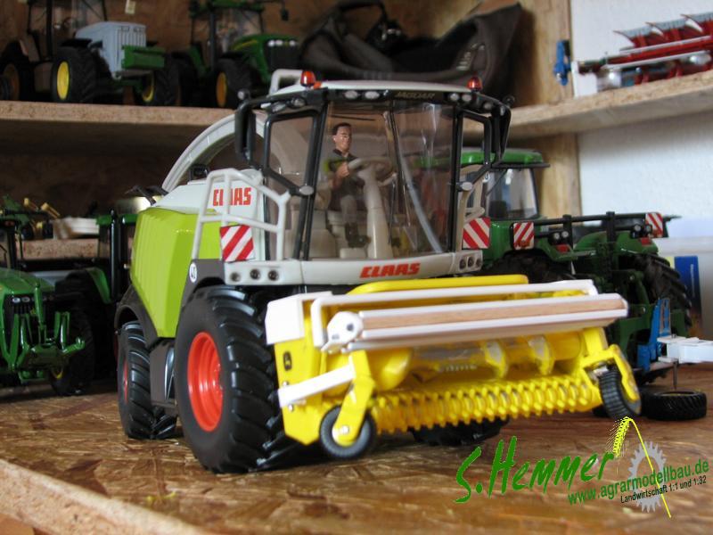

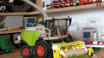

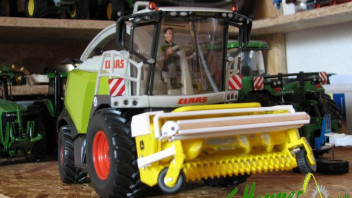

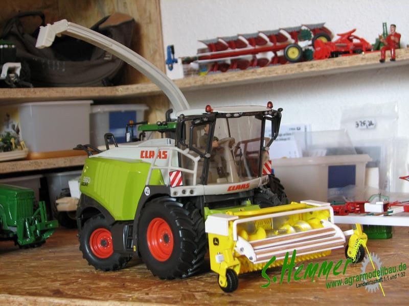

Also eine meiner JD PU`s her und los ging es nach dem Mittagessen. Am Häcksler hatte ich schon länger mal ein ganz klein wenig gemacht. Da kommt wohl noch mehr irgendwann.

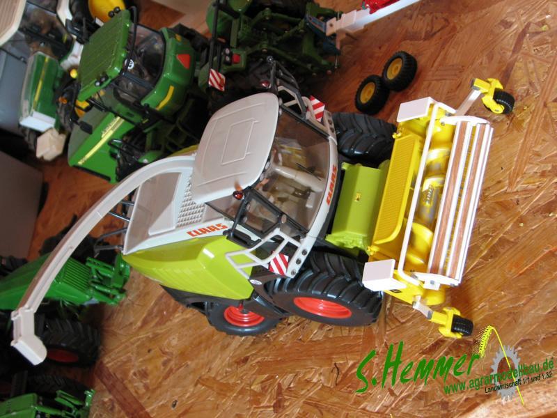

Erste optische Anpassungen

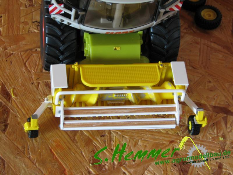

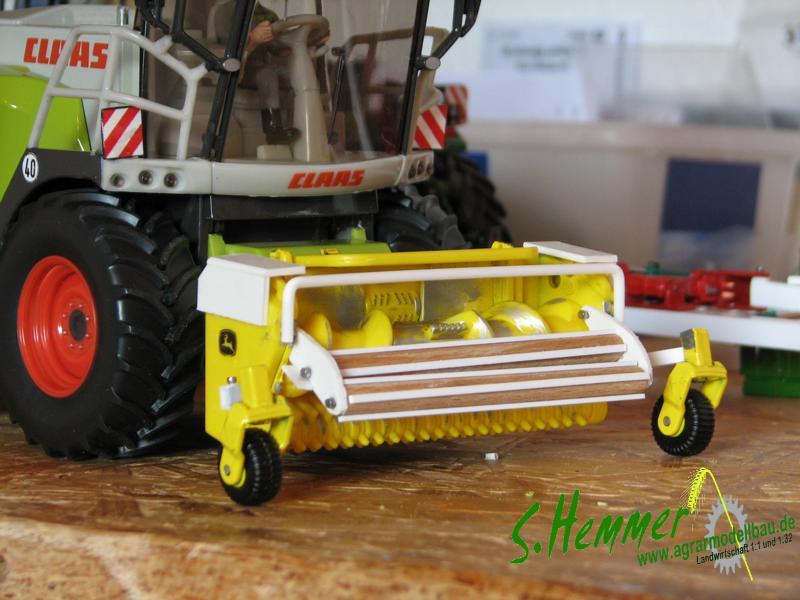

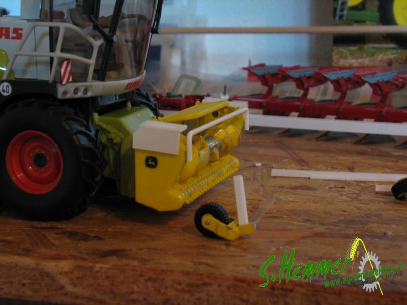

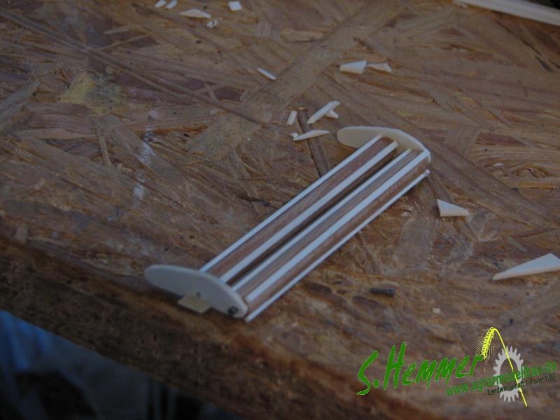

Hier die beiden Vorpresswalzen!
Und soweit bin ich im Moment

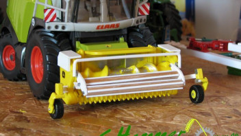

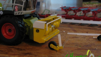

Transportposition, Stützräder werden unter die ausgehobenen Vorpresswalzen geschwenkt. Hydraulikzylinder wären mir aber zu klein...

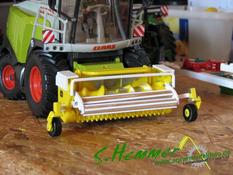

Hier in Arbeitsposition
Hat ein wenig was von einem Insekt das die Fühler ausfährt...
Wenn der Schwad nicht mittig kommt verschränken sich die Walzen!

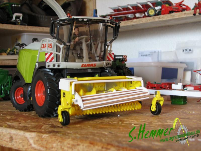

Lackiert mit Abnutzungspuren, Aufklebern und Hydraulikleitungen sollte die ganz nett werden.

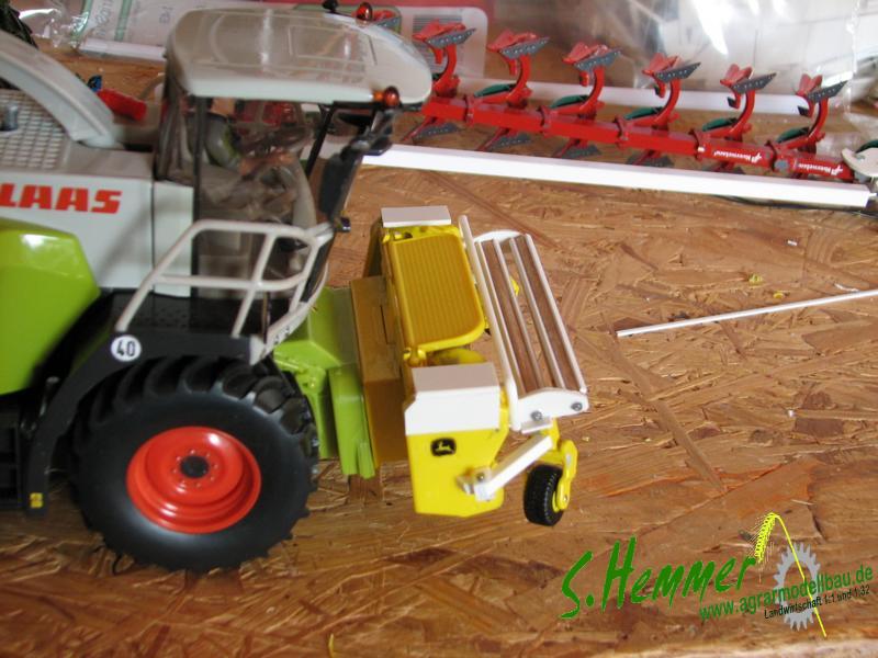

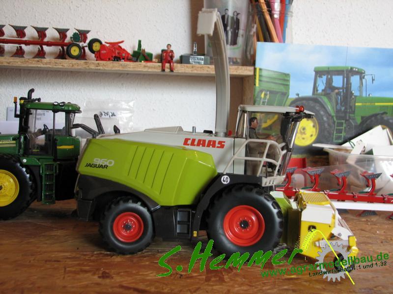

Allerdings sollte sie näher an den Häcksler. Bin grade am überlegen ob ich den Eingriff wagen soll die Platte mit der Anhängung näher ranzubringen.
Was denkt ihr? Normal ist zwischen PU Rückwand und Häcksler Vorderreifen kaum Platz.
An den Tasträdern soll die Aufhängung noch filigraner werden.
