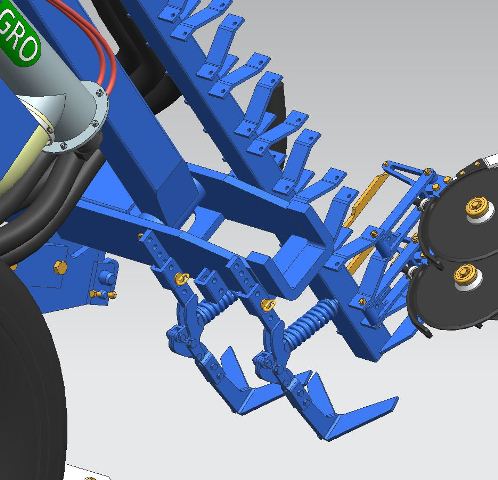

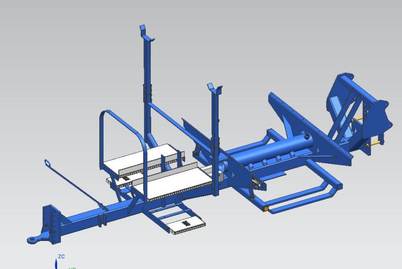

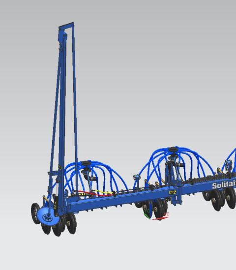

das 3d Modell der Solitair 12 ist nun sogut wie fertig (Spuranreißer und Spurlockerer wurden modelliert), es kann also an den Bau gehen .... endlich
hier Bilder

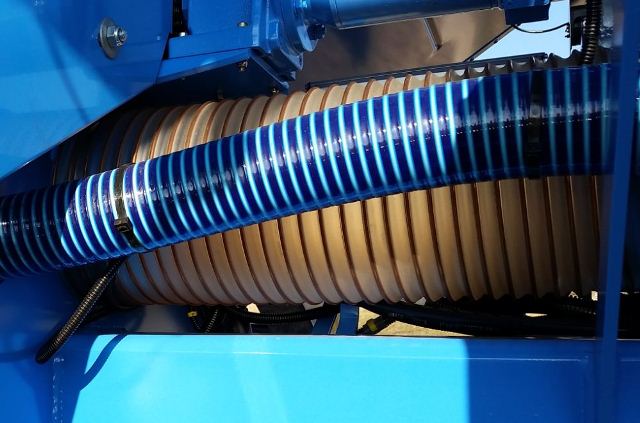

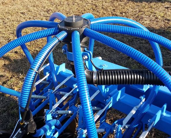

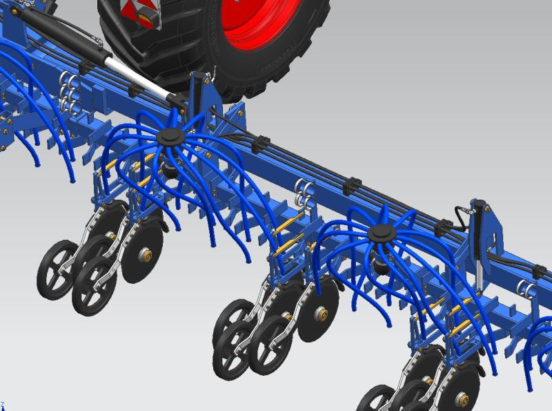

Ich würde gerne die Saatgutschläuche nicht nur als glatte Schläuche, sondern wie beim Original als Wellschlauch abbilden. Hat irgendwer von euch eine Idee wo ich solche Kabel/Schläuche bekommen könnte? Bei Conrad bzw in Baumärkten habe ich schon geschaut, aber nichts gefunden.
Folgende Schläuche würde ich benötigen:
*) Außendurchmesser von ca. 5,5mm in Farbe weiss
*) Außendurchmesser von ca. 2,3mm in Farbe schwarz
*) Außendurchmesser von ca. 0,8mm in Farbe blau
Vielleicht kann mir hier ja jemand einen Tip geben oder weiss ich ich die "Wellstruktur" vielleicht selber herstellen könnte.
LG Bernhard

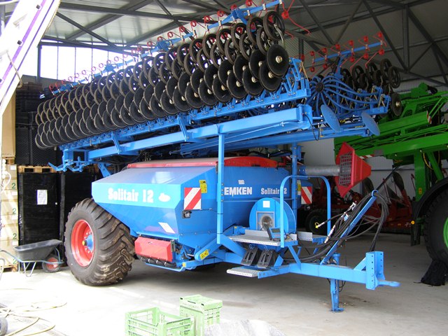

ja, ich hatte zum Glück die Möglichkeit vor ein paar Jahren mal ein Original abmessen zu können. Diese hatte 1 zu 1 die Ausstattung welche ich auch nach baue.
Ist in österreich garnicht so einfach diese Maschine zu finden. Gibt aktuell nur etwa 5 Stück.
Vor ein paar Wochen hatte ich dann nochmal das Glück. Dieses Mal handelte es sich sogar um eine komplett neue Maschine welche frisch an den Landwirt ausgliefert wurde. Da war ich sogar bei der Jungfernfahrt dabei. War aber nur die 9m Variante, ich baue aber die 12m Version.

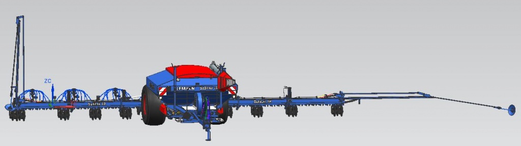

Hallo meine Lieben,
bei mir gibts auch mal wieder was neues. Ich bin derzeit an der Konstruktion eines neuen Modelles... und ja, wie man aus dem Betreff schon entnehmen kann handelt es sich mal wieder um etwas blaues, sprich etwas von Lemken. Dieses Mal wird es die Solitair 12 mit 12m Arbeitsbreite. Dieses Maschinchen hat es mir schon sehr sehr lange angetan, aber nun ist denke ich der richte Zeitpunkt dafür.
Bis jetzt gibt es leider nur Bilder vom CAD Modell zu sehen. Dieses ist aber schon sehr weit fortgeschritten, deswegen habe ich mir gedacht ich kann das Projekt hier schon mal vorstellen. Ein paar Wochen Konstruktionsarbeit stecken bereits in dem Modell.
Am CAD Modell fehlen noch:
Sobald des CAD Modell fertig ist, wird mit dem Bau begonnen. Dieser wird wieder sehr sehr viel Zeit, sprich ein paar Jahre in Anspruch nehmen, da ich ja wieder versuche so gut wie alle kleinen Details umzusetzen.
Das Modell wird wieder ein 100%-iger Eigenbau, dieses Mal werde ich sogar die Reifen selber herstellen, bzw. 3d drucken da es leider keine mit dem Originalgetreuen Profil gibt. Der Rest wird wieder von mir aus Poly, Messing und Kupfer CNC gefräst.
hier nun ein paar screenshots:
LG aus Wien
Bernhard

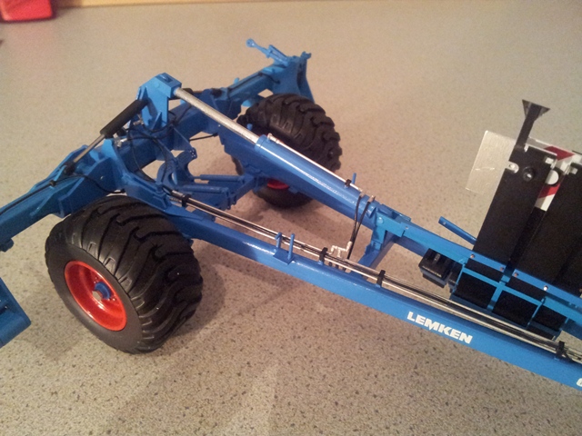

Hallo Jürgen,
wow, schaut echt top aus, und das noch dazu aus Messing. Meine Anerkennung hierzu.
Auf den Bilder nicht gut erkenntbar, aber doch ein bischen; man sieht (wie du auch geschrieben hast) die größeren Zylinderrohrdurchmesser der Hydraulikzylinder. Das sieht gleich viel besser aus.
Aber das Teil wird schon verdammt groß. 375mm Breite ist nicht ohne.:o
Freu mich schon auf die lackierten Bilder.
Lg Bernhard
Um ehrlch zu sein, hat das Zylinderrohr sogar einen Außendurchmesser von ca. 190mm. 160mm ist der Kolbendurchmesser, sprich der Rohrinnendurchmesser.
wenn du also bei deinem Modell ein rohr noch drüber geben könntest um einen größeren Außendurchmesser zu erziehlen wäre das sicher kein Nachteil.
LG Bernhard

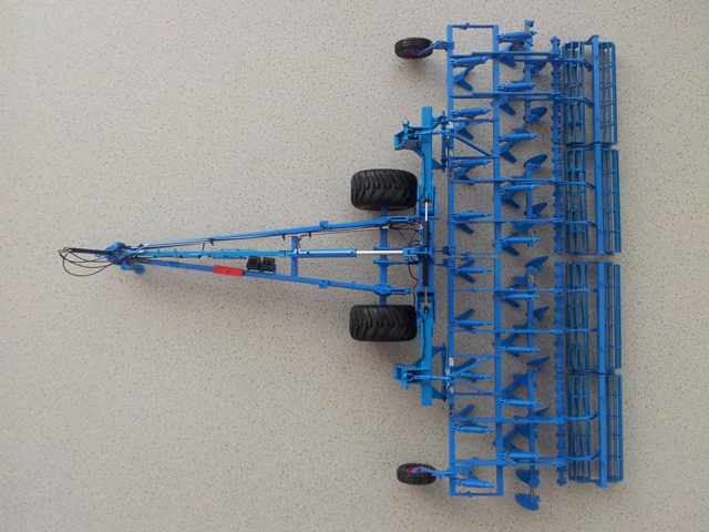

Hallo Jürgen,
OK, der Kolbendurchmesser ist maßstabgetreu. Was dann aber irritiert ist der falsche Zylinderrohrdurchmesser. Welchen Durchmesser hast du hier?
(blau markiert). Dieser Durchmesser sollte 5mm bei dir sein.
LG Bernhard

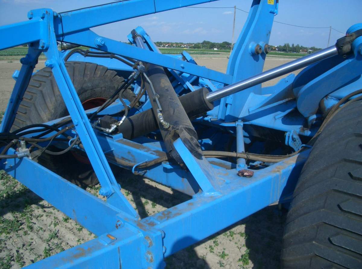

Hallo Jürgen,
ich muss hier Simon zustimmen, auf den Fotos wirken die beiden Hydraulikzylinder und die Spannschlößer etwas unterdimensioniert.
Hier mal ein Bild vom Original.
==> die Zylinder haben einen Zylinderdurchmesser von 160mm und einen Kolbendurchmesser von 70mm, was in 1:32 5mm bzw 2,2mm entsprechen würde
Die Spannschlößer haben eine Außendurchmesser von 51mm, was umgerechnet 1,6mm entspricht.
Falls du hier grob abweichende Werte hast, würde ich dir (falls noch möglich) raten das zu ändern.
Nicht böse gemeint, wäre aber denke ich eine Aufwertung.
LG Bernhard

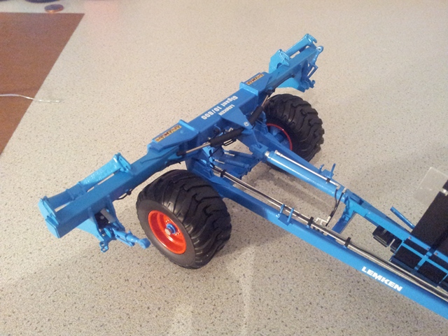

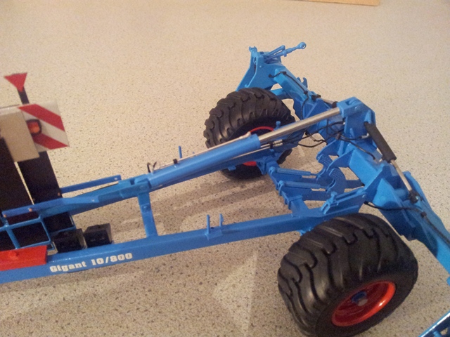

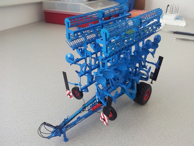

Hi Jungs,
es ist vollbracht... Endlich... Der Lemken Gigant 10/800 mit Smaragd Feldern ist zu 100% fertig.
Mit Höhen und Tiefen hat mich das Modell gute 5 Jahre gekostet (und viele Schlaflose Nächte). Mindestens 2 Jahre der 5 JAhre wurde aber aus diversen Gründen nicht am Modell gebaut.)
Für mich persönlich habe ich wieder sehr viele neue kleine Details, welche ich bei meinen Vorgänger Modellen bis jetzt nicht umsetzen konnte umgesetzt. zB: Hochauflösende Decals, detailierte Abbildung sehr vieler Schrauben und Bolzen, Detailierte Abbildung aller Hydraulikleitungen, Hydraulikverschraubungen, Hydraulikschläuchen und Elektrikbauteilen (wie zB. Steckdosen). Nichts desto trotz gibt es immer noch ein paar Kritikpunkte, bzw Details welche ich noch besser machen könnte (Lackierung mit Airbrush, Abbildung wirklich aller Schrauben und Bolzen,...). Es ist also noch Verbesserungspotentioal vorhanden. Diese Punkte werde ich mir für das nächste Modell vornehmen.;)
In Summe bin ich aber äußerst Zufrieden mit dem Modell
Falls es jemanden interessiert, das Modell wiegt in Summe 173g, also ein Ultra-FliegenGewicht in Vergleich zu Jürgens Messing Modellen
Aus wievielen Einzelteilen das komplette Modell besteht werde ich auch noch versuchen grob zu zählen
Aja, Fotos vom Weise Toys Xerion 4000 kann ich leider nicht machen, da ich diesen nicht (noch nicht habe). Vielleicht kann mir hier jemand den Bolzendurchmesser der Anhängevorrichtung mitteilen und in welcher Höhe (vom Boden weggemessen) sich diese befindet. Falls die Werte passen, lege ich ihn mir vielleicht zu.
So, genug gequatscht, bzw geschrieben, hier sind die Fotos. Viel Spaß beim gucken.
...eins noch, mehr Fotos gibt es schon auf meiner hp. Hier werden in den nächsten Tagen noch bessere, sprich mit schönerem Hintergrund und besserer Auflösung folgen - dies nur zur Info.
LG Bernhard

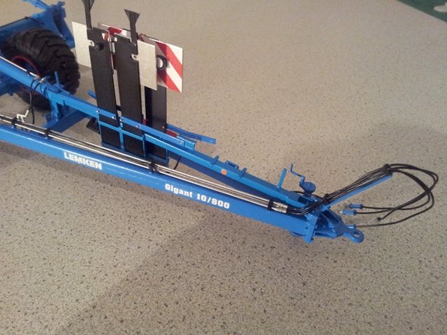

es ist vollbracht. Der Systemträger Gigant 10/800 ist fertig. Die letzte Rorleitung für den großen Aushubzylinder und andere kleine Details habe mich heute den halben Tag gekostet.
Morgen ist die Hochzeit, dh es werden die beiden 4m Smaragd Felder angebaut. Dann ist das Modell wirklich zu 100% fertig.
anbei wieder Fotos. Leider nicht perfekt, da es schon etwas finster in meiner Werkstatt war.
LG Bernhard
