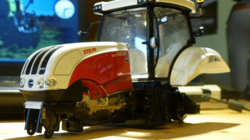

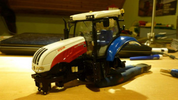

Stellprobe #2:
Kabinendach sitzt jetzt richtig, Kotflügel hinten sind grundiert und die Seitenteile der Motorhaube sind fest, Motorhaube hab ich mal drauf gelegt.
Jetzt mach ich noch die Fronthydraulik fertig, und dann kann ich das Chassis auch lackieren.Und mit Reifen:
Das Hinterrad steht noch zu weit außen, hab ich aber schon geändert.
@ Alain: Der wir dnatürlich ssatengrün;)
Die Häckselkarrre werd ich wohl auch noch nachbauen.

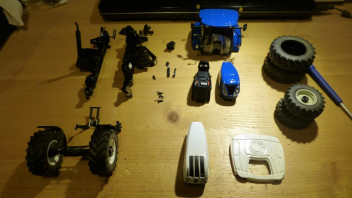

Grundmodell ist ein NH T700 von ROS; Dach, Motorhaube, Rückleuchten und Armlehne kommen vom Siku CVT.

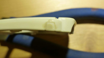

Reifen kommen welche von einem Siku McCormick drauf, vorne mit Planeten vom NH.Als erstes hab ich mal die Aussparung der RUL vom Dach zugespachtelt und das ganze lackiert:
Und mal ne Stellprobe gemacht:
Das sitzt noch etwas zu hoch, und die Motorhaube ist auch nur draufgelegt, also noch nichts endgültig.
Dann lasst mal hören was ihr davon haltet;)

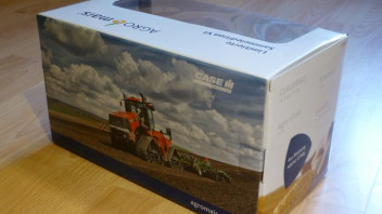

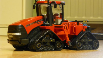

Habe seit ein paar Tagen das 6. AgroMais Modell in meiner Vitrine. Dieses Jahr ein Case QT 600 von Britains.
Wie die anderen Modelle auch kommt der QT in einer Sonderverpackung:
Auf dem Dach gibt es einen AgroMais Aufdruck und die Nummerierung:

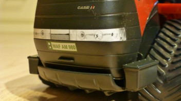

Wäre schöner wenn der auf der Unterseite des Modells zu finden wäre.Ander als das Serienmodell hat der AgroMais QT leider keine Warntafeln, weder vorn noch hinten :(. Dafür hat er vorn ein aufgedrucktes Nummernschild:
Die 980 stammt noch vom 980er Jaguar von vor 2 Jahren, die hatte der BigX letztes Jahr auch drauf. Hätte man eine passendere Zahl nehmen können, finde ich.Außerdem scheint das Modell ein anderes Zugpendel zu haben als das http://agrarmodellbau.de/showthread.php…ase+quadtrac%22">Serienmodell:
