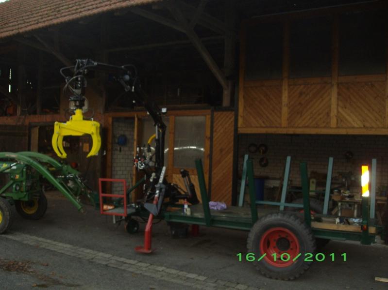

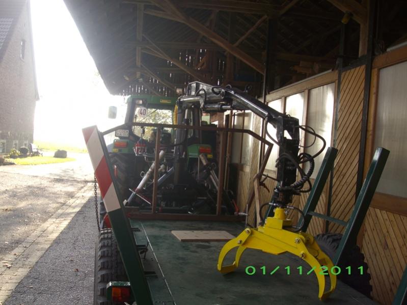

Hier wie versprochen die Bilder. Muss die Wand noch ein wenig umändern. Die zwei kurzen oberen schrägen müssen geändert werden, da ich so noch nicht mit den kran auf den boden komme.

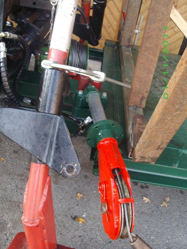

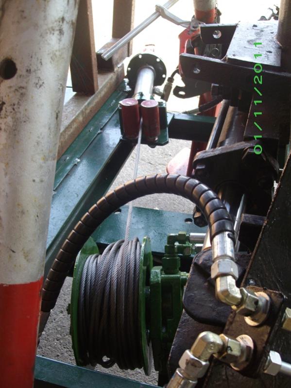

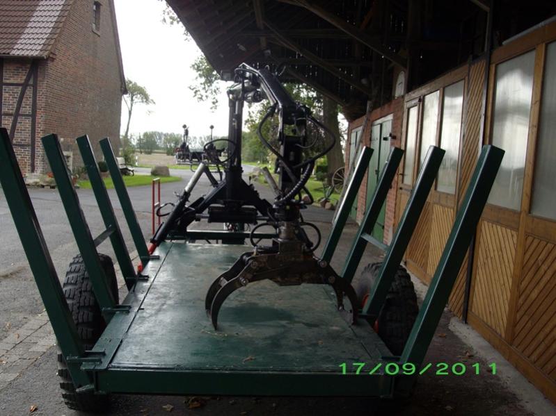

So, Samstag und Montag gings gut an meinen RüWa weiter. Habe die Winde komplett fertig gestellt und 36m Drahtseil aufgezogen und hab mit der Wand zwischen Ladefläche und Kran begonnen. Bilder gibts nachher.

Dieses WE isset gut weiter gegangen. Lichtanlage funktioniert einwandfrei (leider fehlte mir eine Glühbirne, deswegen funktioniert das Rücklicht links nicht) und die Stützen funktionieren auch.

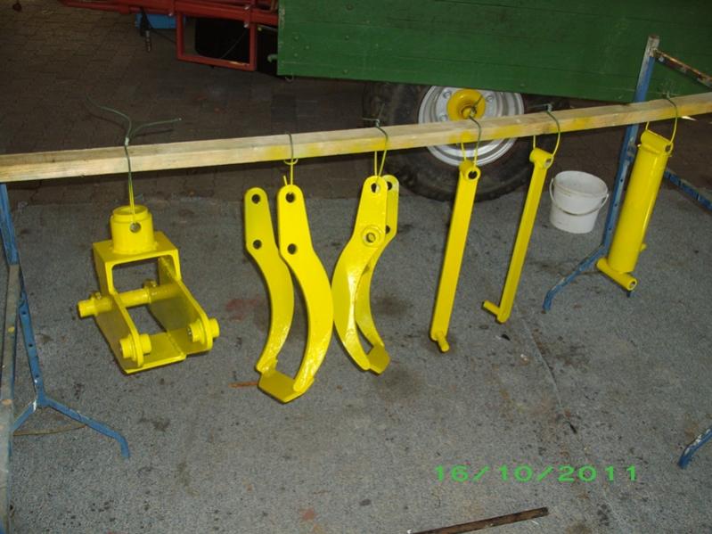

Hi, ging heut n bissl weiter. Hatte Freitag/Samstag die Zange lackiert und heut zusammen und angebaut. Zudem hab ich mal die Rückleuchten angebaut. Achja, hab auf den Bildern noch gesehen, dass dort noch Unterlegscheiben hinter den Radmuttern liegen. Diese wurden durch konische Federringe getauscht, dazu hab ich die Löcher alle angesängt. Hier die Bilder von heute.

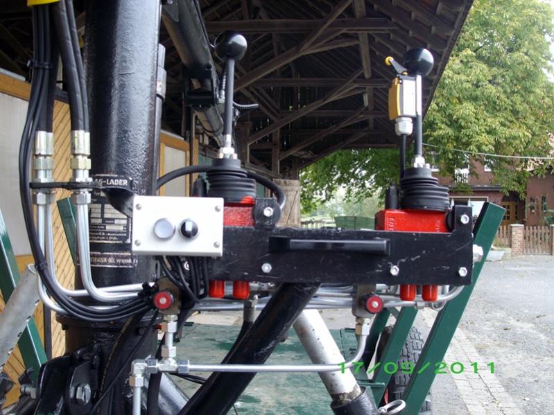

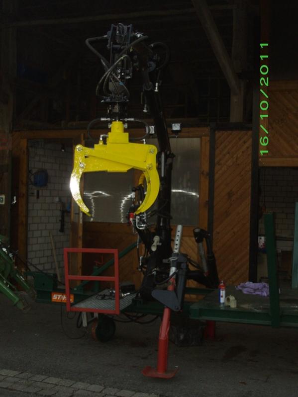

So, also heute hab ich die Elektrik fertig gemacht. Hat zwei Arbeitsscheinwerfer am ersten Arm bekommen, eine Hupe (wenn mal jemand im weg is :D) und ich kann nun die Zange öffnen/schließen, was sehr gut funktioniert. Die Lichtanlage kommt später. Leider gibt es ein Problem mit den Steuergeräten. Wenn man diese nicht bedient, lassen die trotzdem noch Öl durch (also zurück in den Tank), dies sollen die aber nicht und nun muss ich erstmal mit dem Hersteller/Verkäufer sprechen, wie ich das ändern kann. Vielleicht wisst ihr ja auch bescheid.
