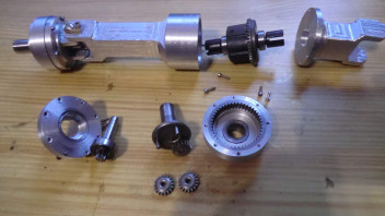

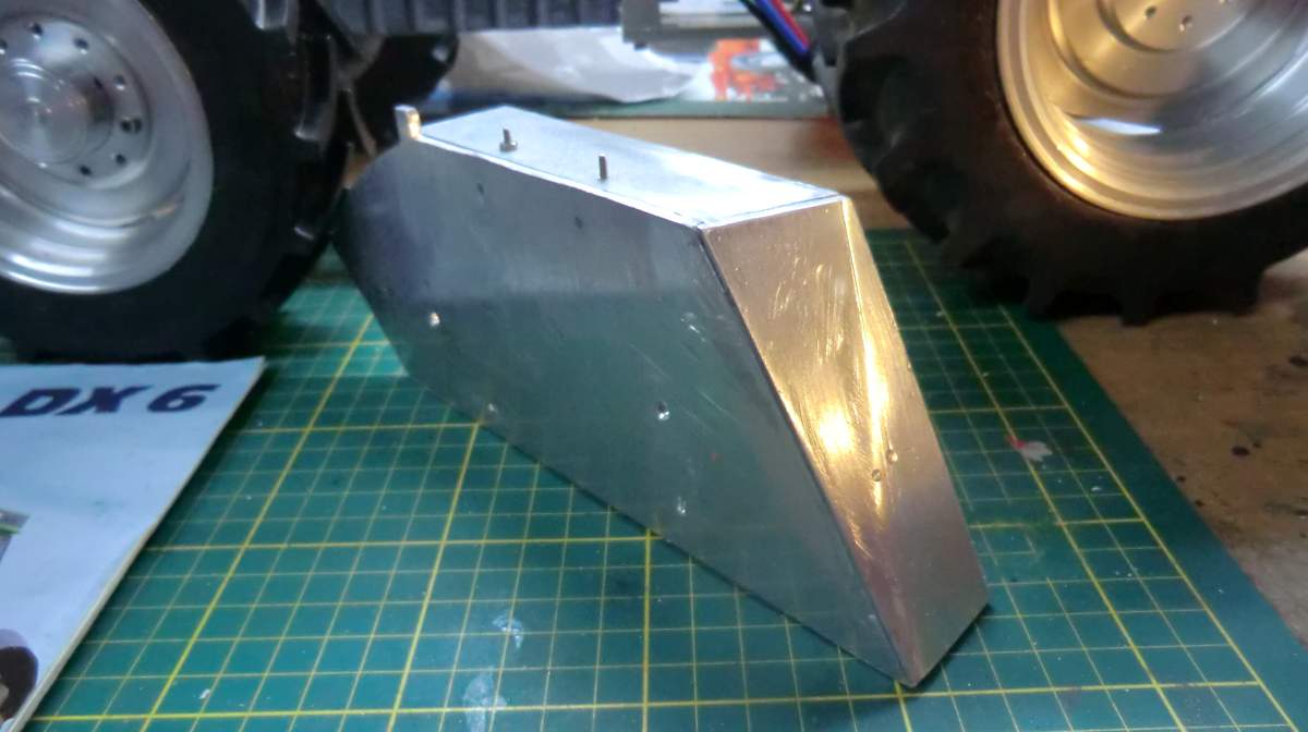

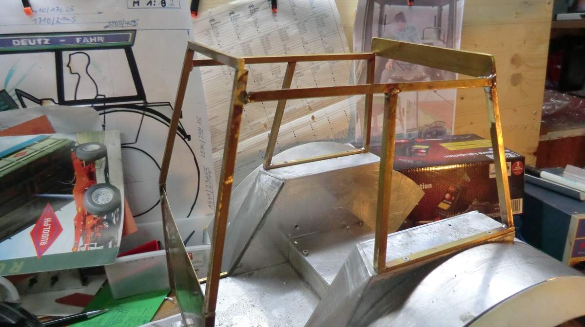

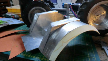

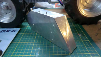

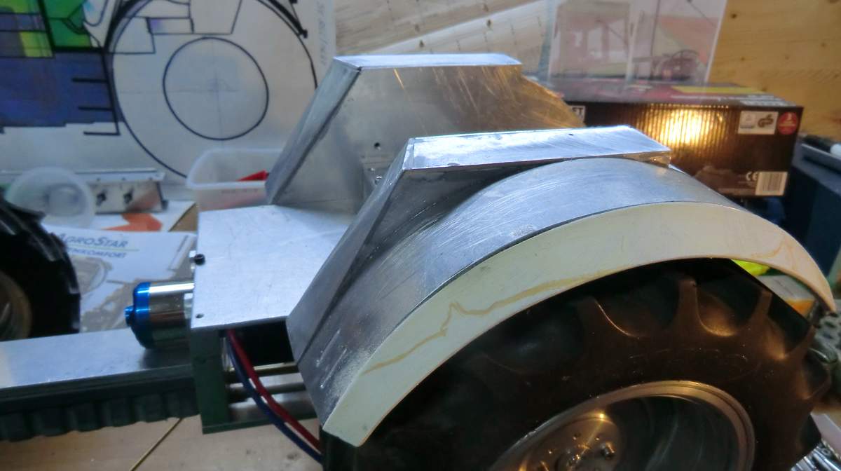

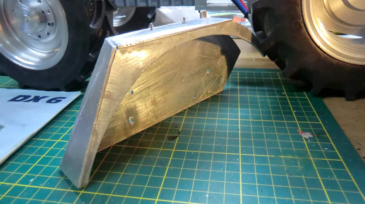

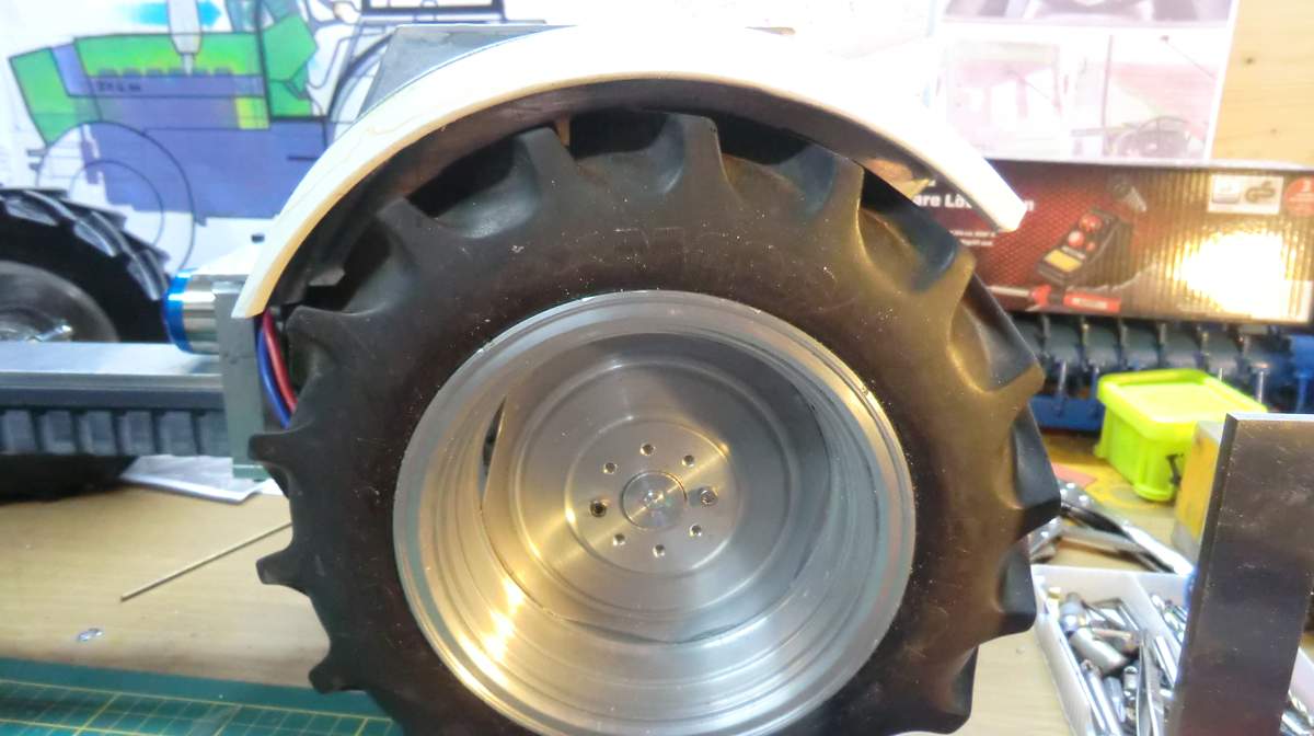

Einige Fotos der Herstellung der hinteren Kotflügel. Alu kam für die Kotflügel zum Einsatz und Plystorol für die Gummilippen.Alles wurde mit Industriekleber zusammengefügt.

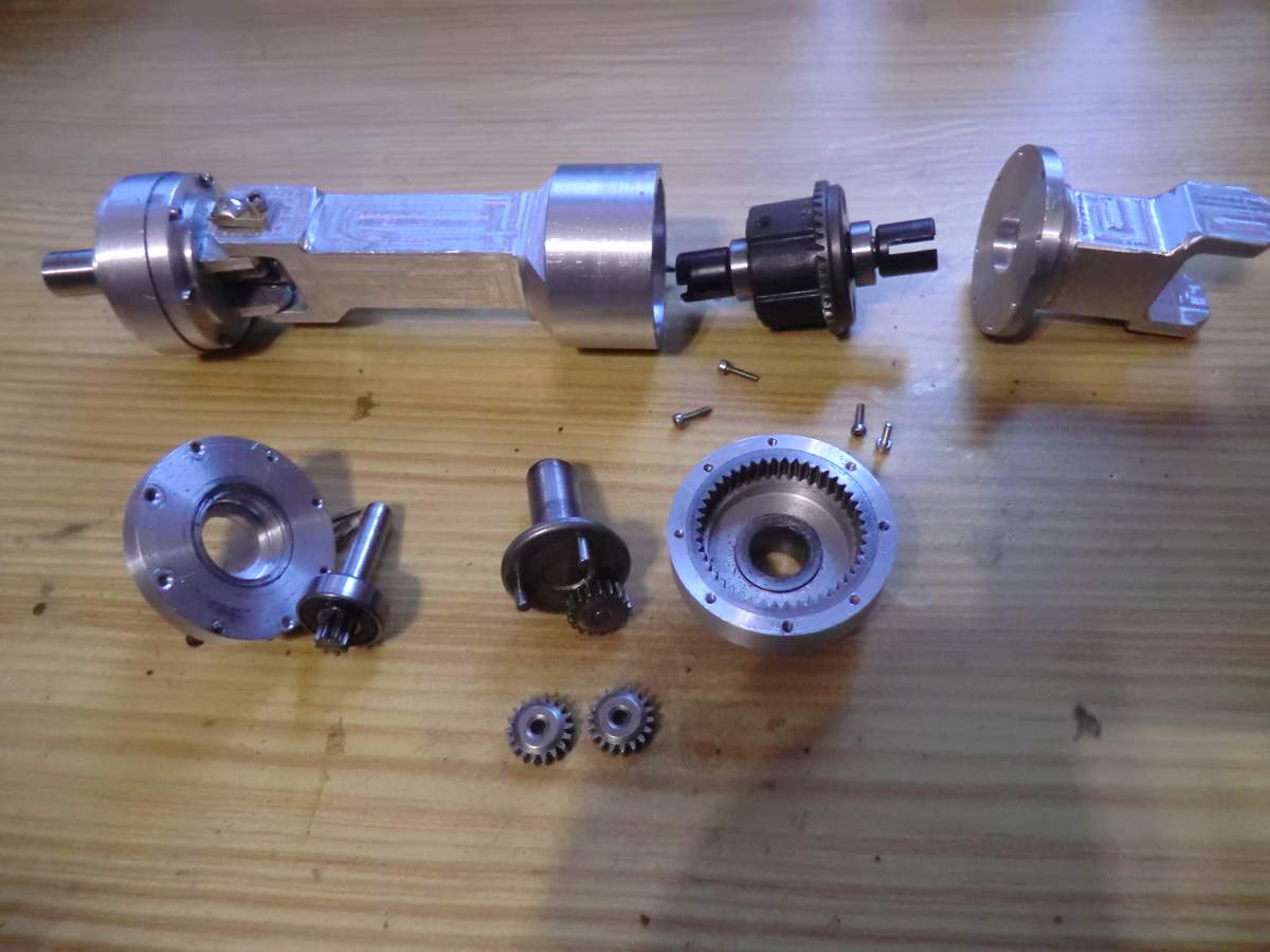

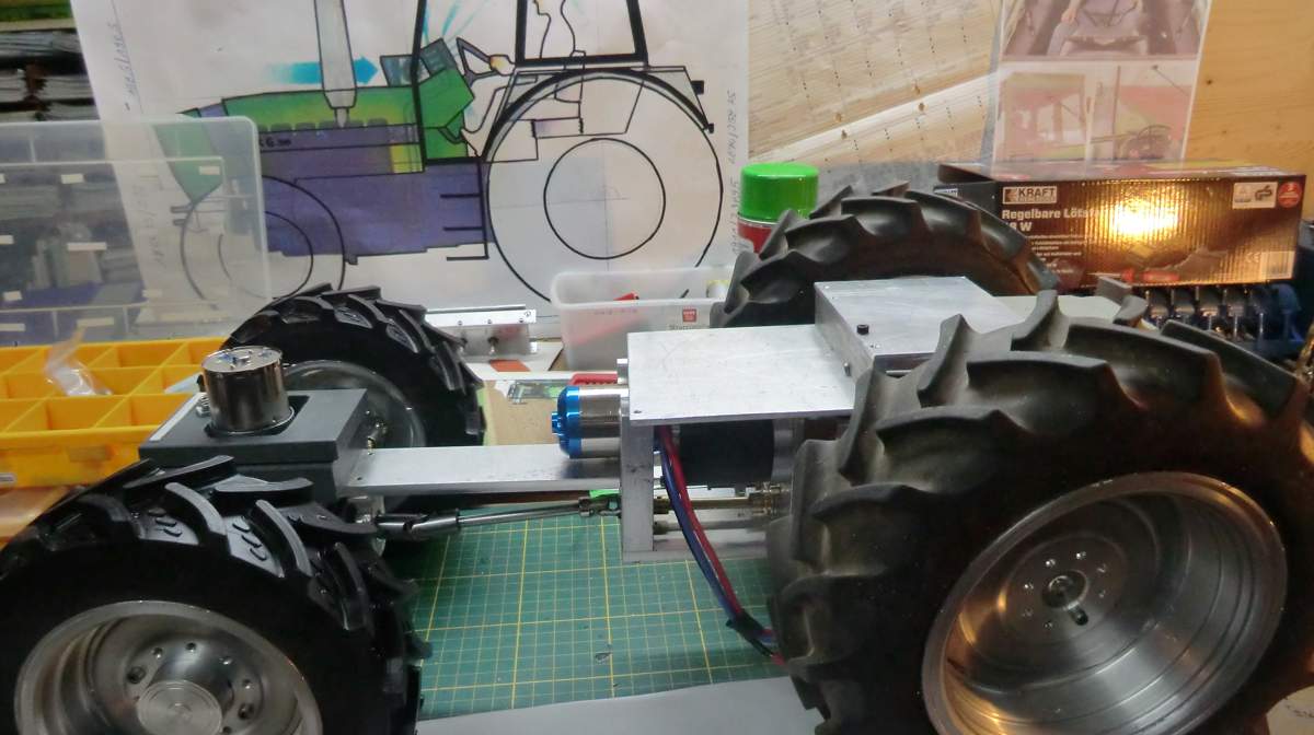

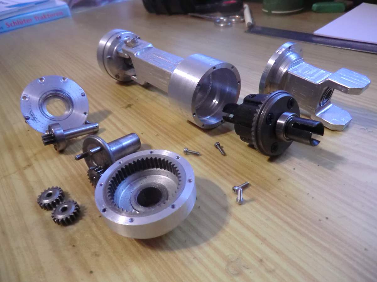

Hier der Bau des 2-Gang Getriebes.
Basierend auf einenen Akkuschrauber mit Metallzahnrädern.
Da das Modell zu langsam lief, habe ich die letzte Stufe vor dem entfernten Drehmomentkugeln incl. Feder überbrückt.
Jetzt habe ich einen Ackergang und einen Straßengang.

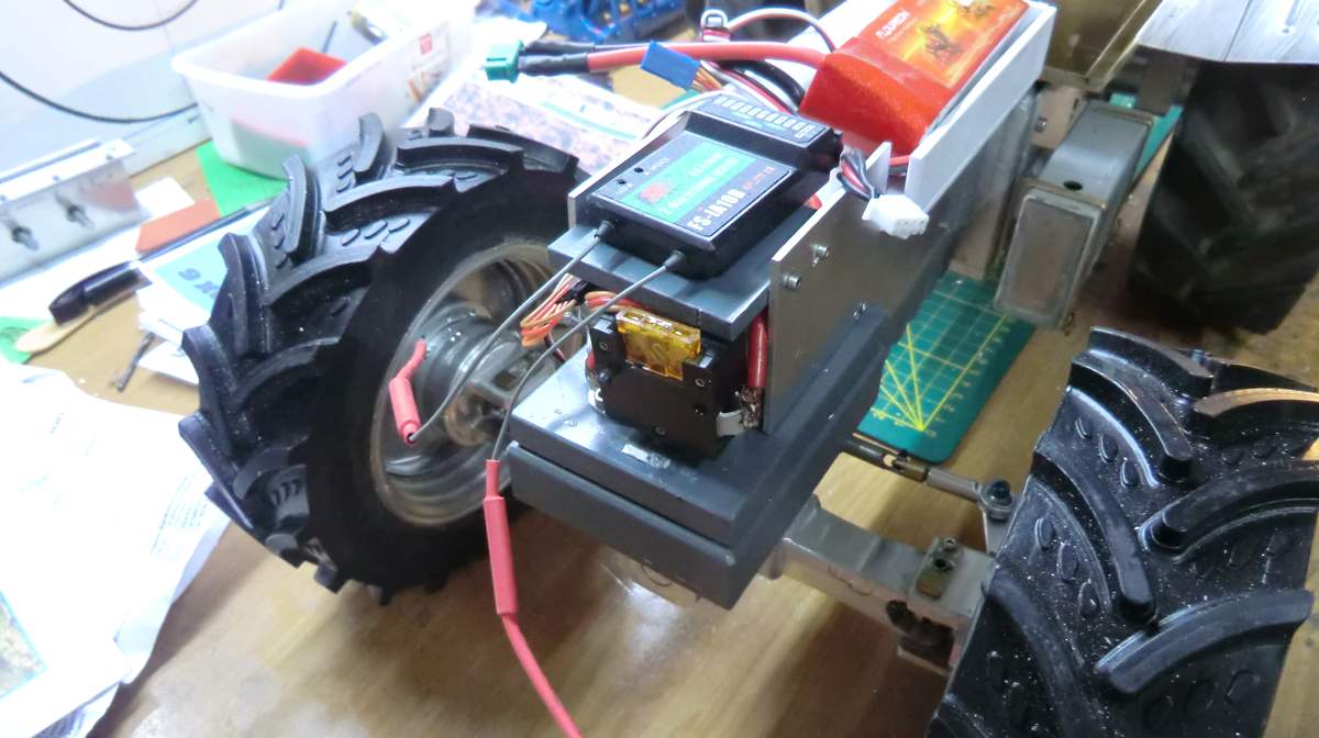

Vorne zur Lenkung ist noch ein sehr langsam laufender Getriebemotor eingebaut, mit sehr hohem Drehmoment.
Wird über eine Elektronik und Poti gesteuert.
