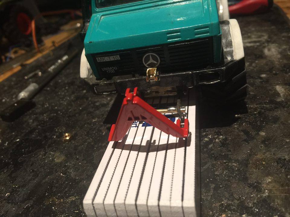

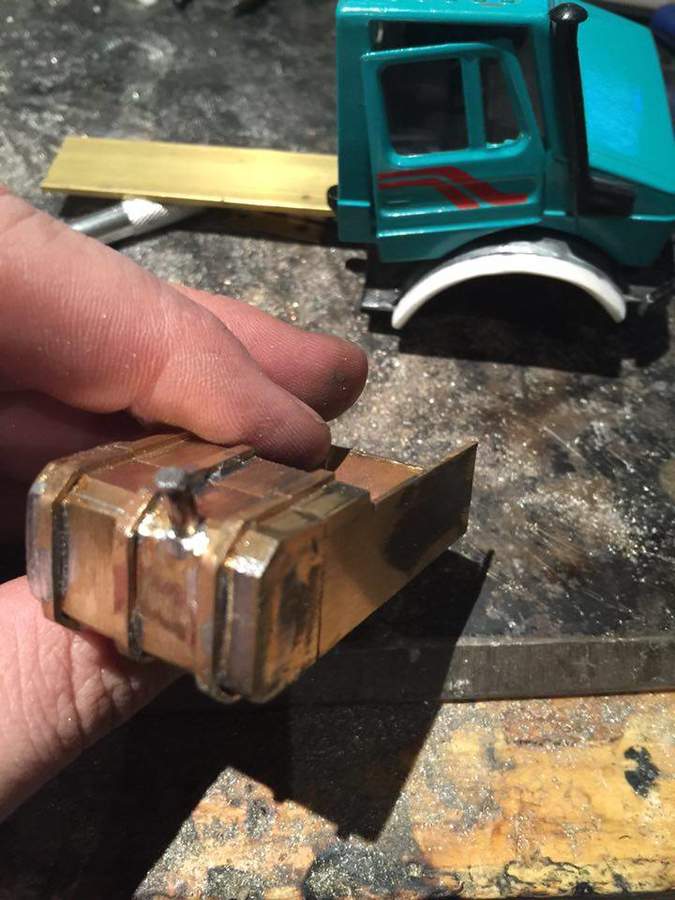

So hier gibts mal was neues zu sehen. Im bau derzeit ein U2100 Agra.
Das Akkufach habe ich aus Messing gelötet genau wie die Aufnahme der FH. Die Lampen habe ich aus Plexiglas gefeilt.
Verbaut ist schon der Allrad Antrieb und eine Voll gefederte Vorderachse. So das er leicht einfedert wenn er das Vordere Anbaugerät anhebt. Das habe ich mir bei einem Modellbau kollegen abgeschaut dort fand ich es ein Hammer Detail. -
