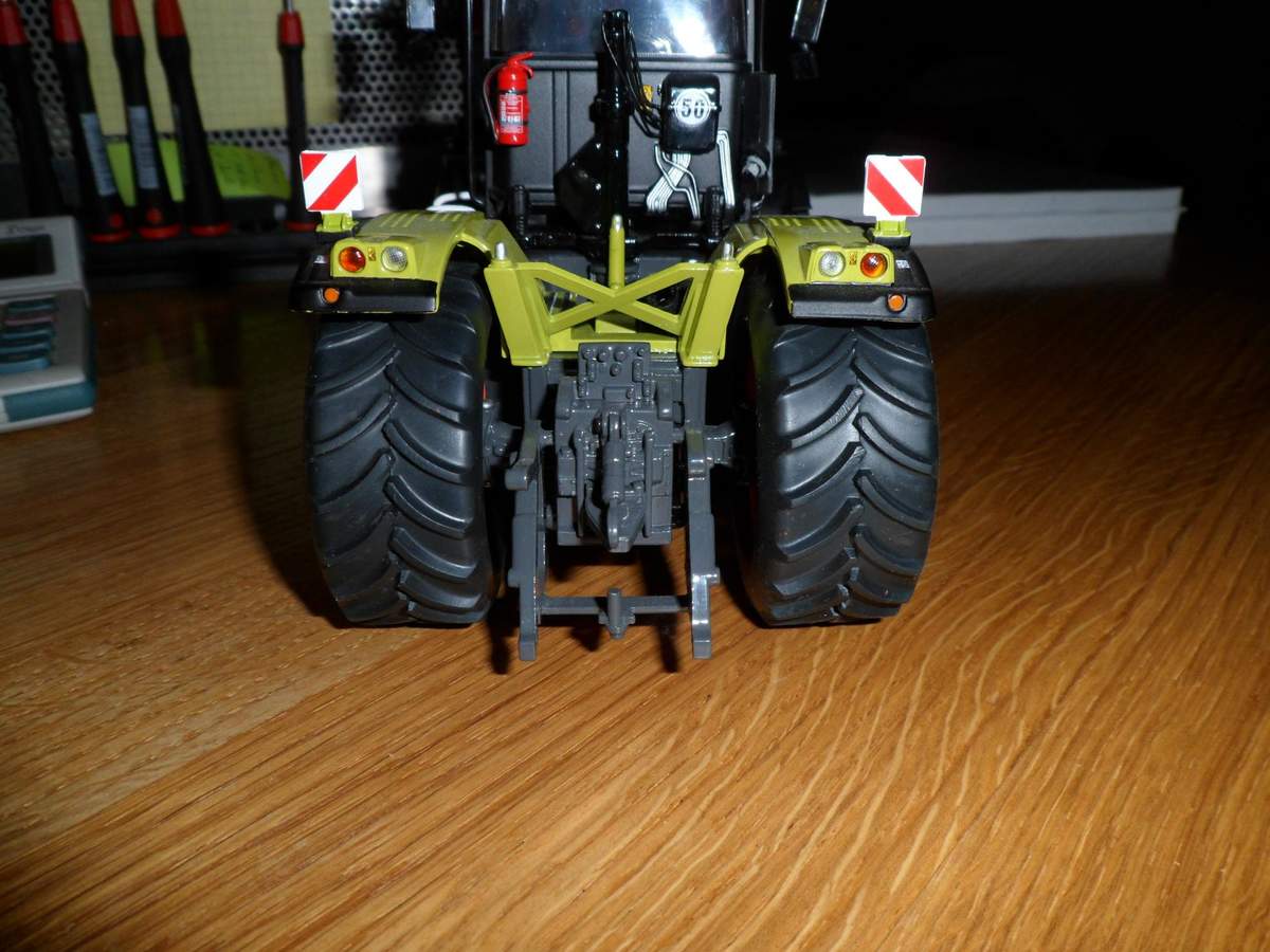

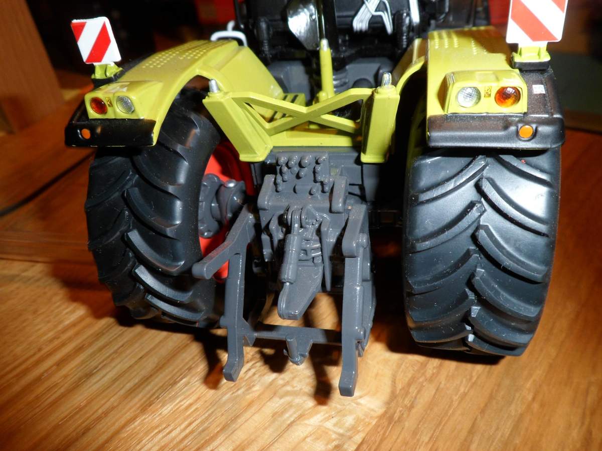

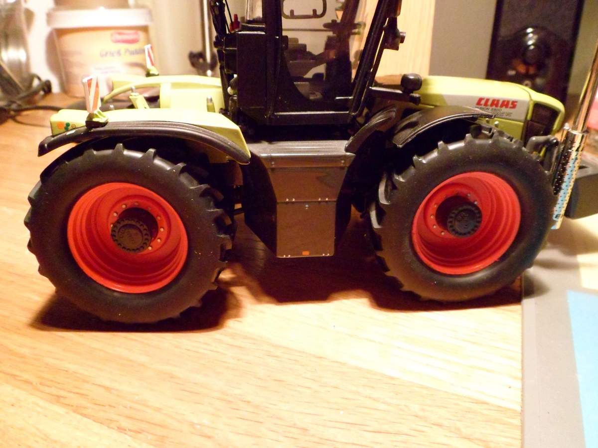

Hi Toto,
mal kurz zu den Problemen bzw. den Dingen die mich stören...

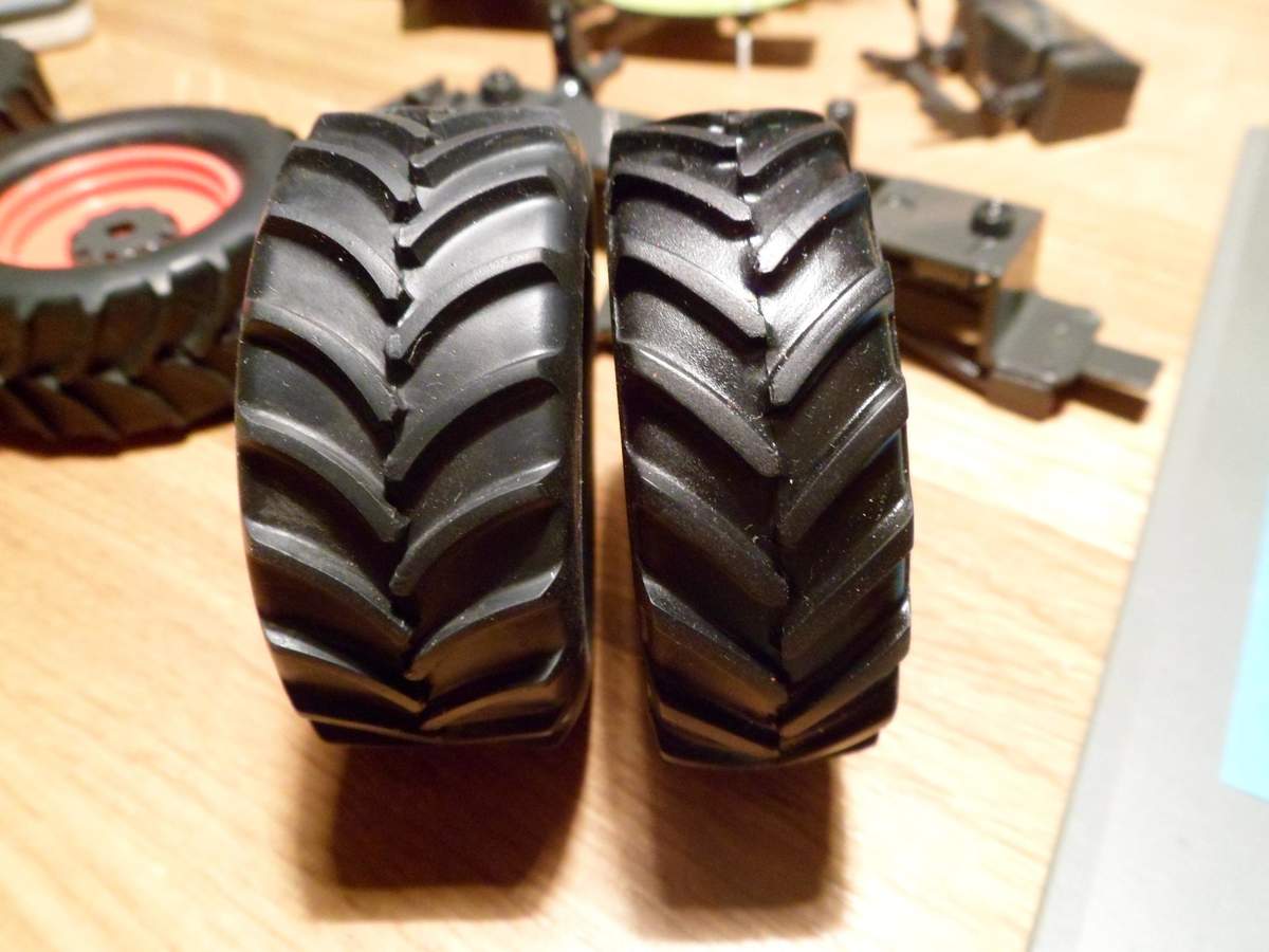

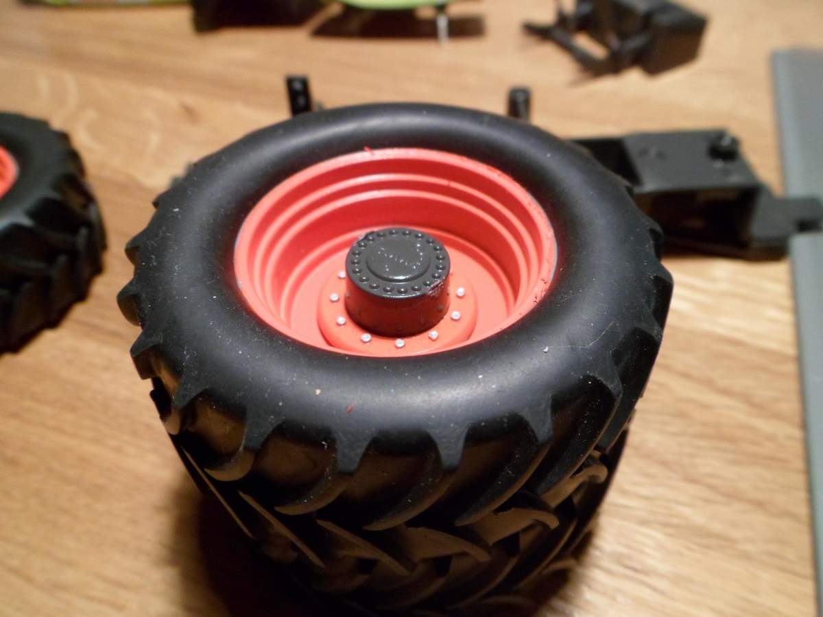

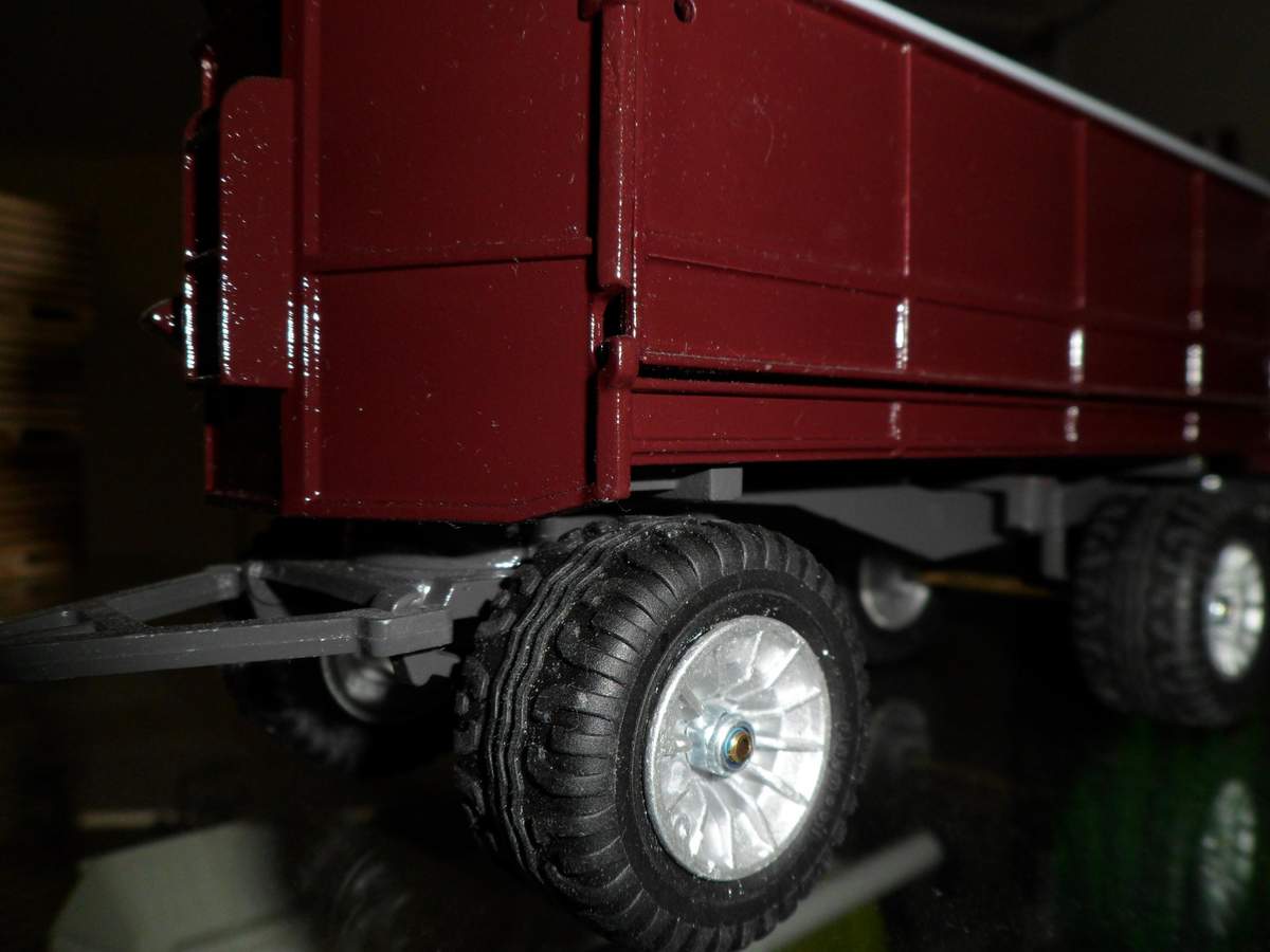

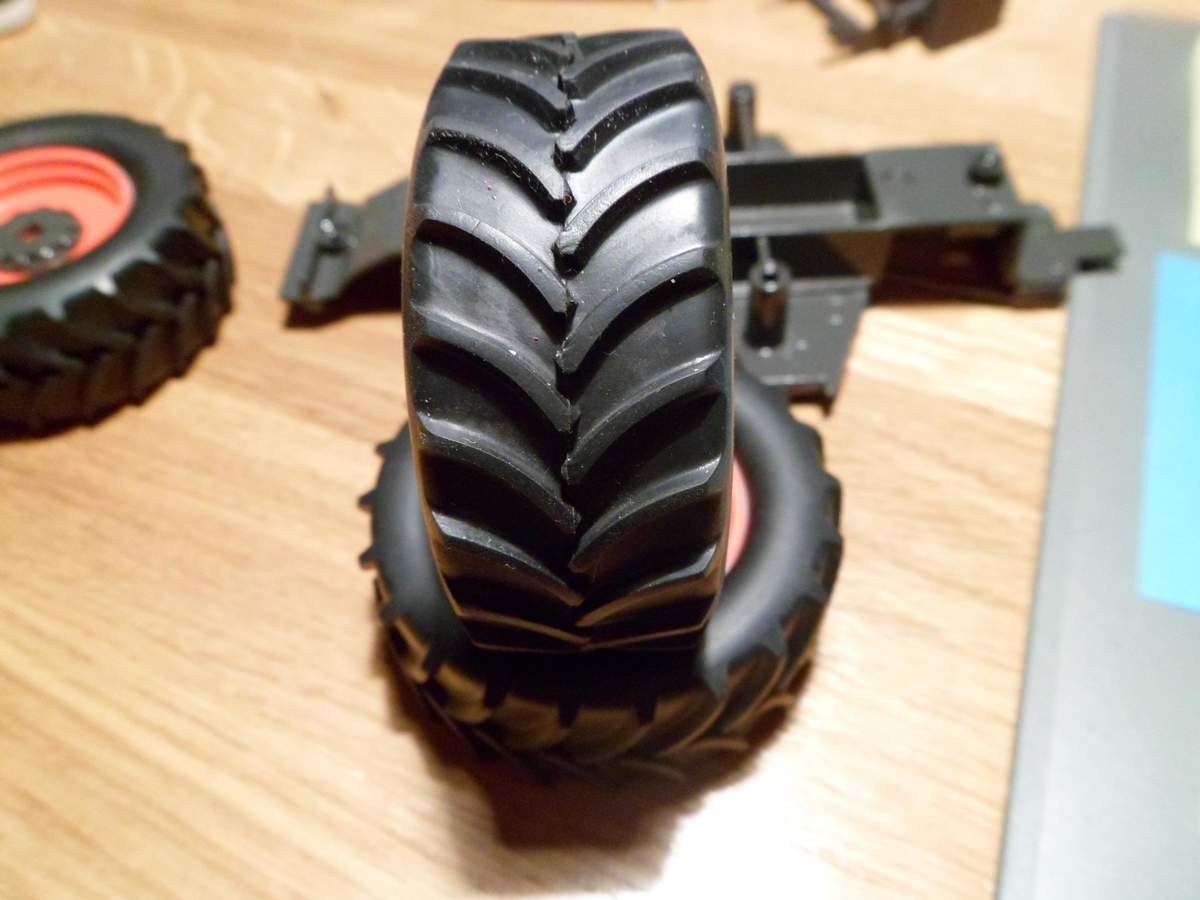

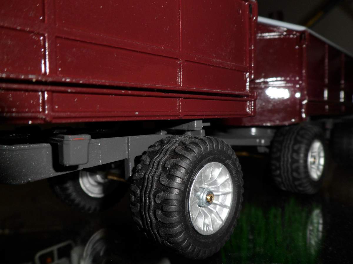

1. da die UH-Felgen anders sind als die Siku-Felgen erhält der Reifen eine stärkere Außenwölbung auf den UH-Felgen
auf der Hinterachse wird es zwar sehr eng (wenn man nicht lenkt ) ..aber es geht..

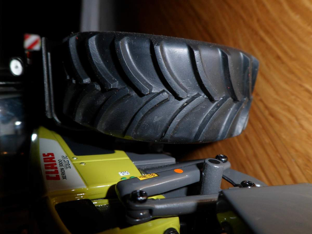

2. auf der Vorderachse kneift es sehr stark am Auspuff..., den Auspuff werde ich aber, wie ich es schonmal beim echten gemacht habe, als wir Ihn
für den Forst komplett umgebaut haben, enger ransetzen.

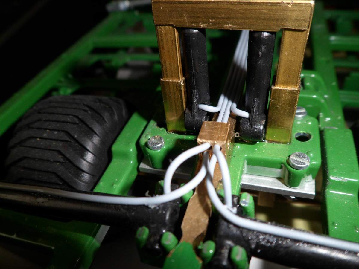

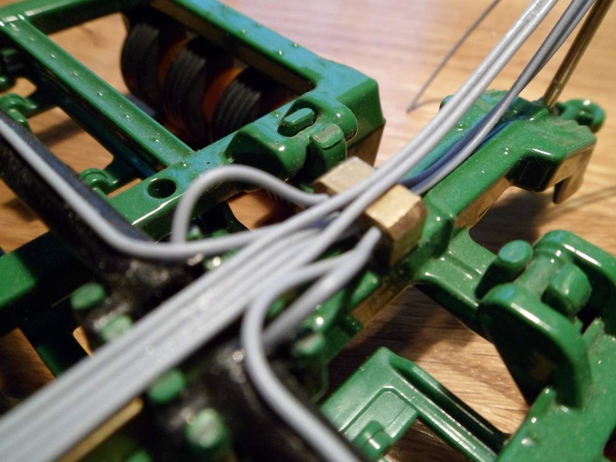

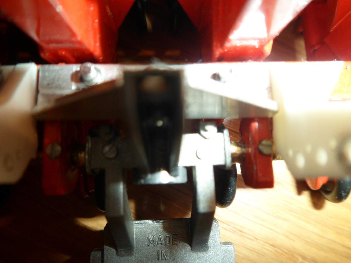

3. was mich immer tierisch nervt , wenn Räder wackeln, an der Vorachse ist das soweit fast okay, aber an der Hinterachse geht
das nach meinem Geschmack garnicht... sind ja nicht auf den Bau wo ein Zentimeter keine Abweichung ist...:D
habe die Achse schon zerlegt...gibt da andere Bolzen für den Radträger
auf die Achszapfen kommen Hülsen die das wackeln der Räder unterbinden

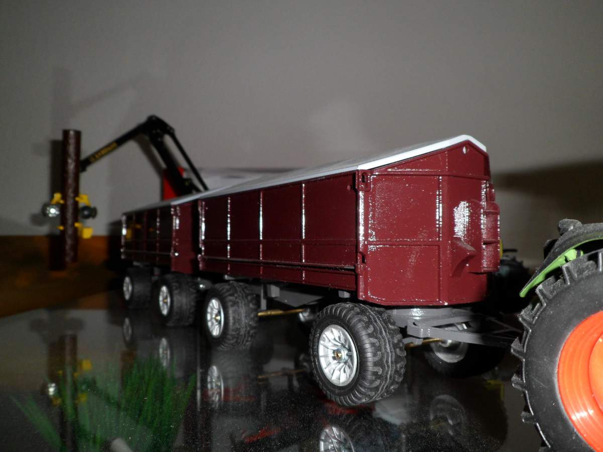

4. dann werde ich die Spur so 1-2 mm verbreitern, dann paßt das auch mit dem Lenkeinschlag besser und er sieht noch etwas wuchtiger aus
5. die Kotflügel werde ich von außen in die Aufnahme setzen, da sie orginal am Modell montiert den Lenkeinschlag behindern..
und wenn das alles fertig ist.....dann schauen mir mal...;)
