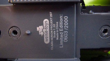

    Mit den Xerions bin ich bei dir, die find ich auch interessant!

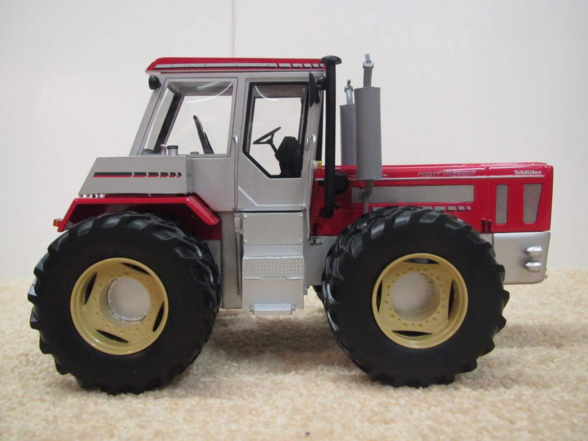

    Eieiei...! Die Felgen stehen dem PT schonmal sehr gut! Mach ihn nur hinten nicht zu hoch,
    original ist zwischen Hinterrädern und Kotflügeln nicht allzu viel Luft! Ist mir vor zig Jahren
    auch mal passiert, sah gruselig aus..., hab´s sofort geändert! Natürlich muß das mit der
    Vorderachse des Modells vereinbar sein!?
    Die Achsen sind in der Tat suboptimal...! Spurweite beträgt bei den ProfiTracs im Original
    übrigens genau 2000mm!

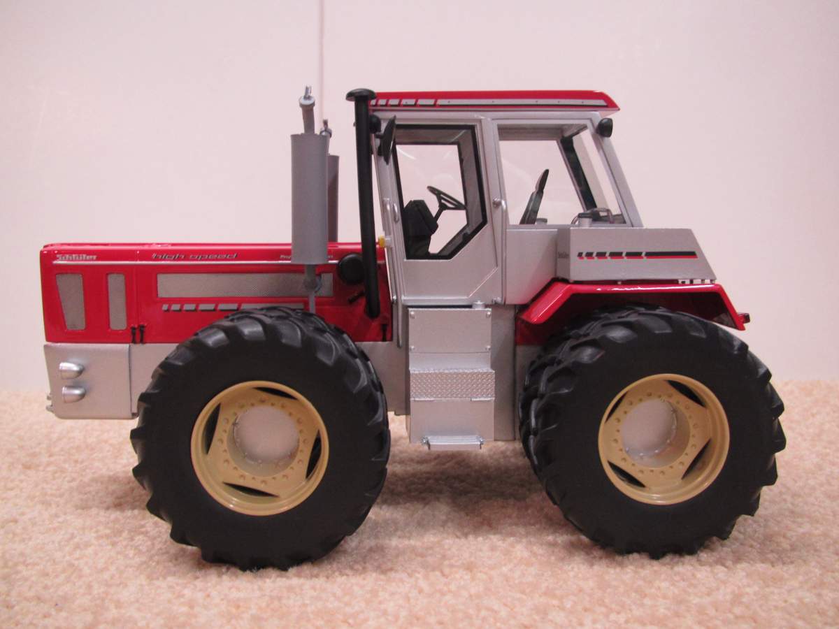

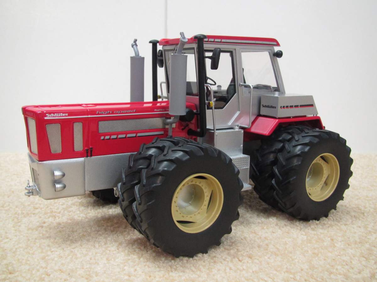

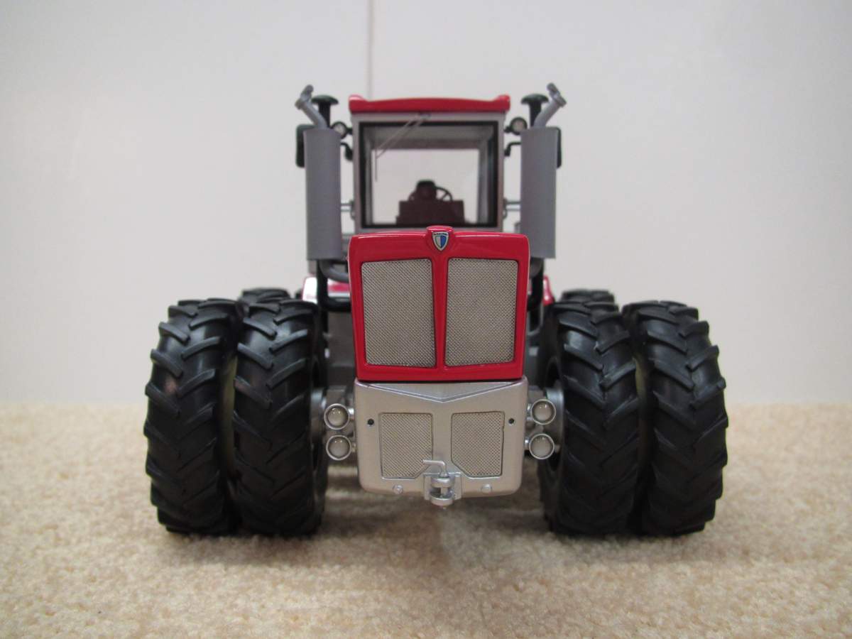

    Soooo,
    ich musste selber erstmal bei mir nachforschen...!
    Die inneren Felgen der PTs sind konvex (nach außen gewölbt), ich habe damals die hinteren Felgen/Reifen
    vom weise-toys 06er Deutz genommen (hab ich schon mal erwähnt), da sie optisch und auch von den Maßen
    her bestens geeignet sind (so, wie die originalen PTs damals das Werk verließen!!).
    Die äußeren Zwillingsfelgen sind konkav (wie die rechte Felge auf deinen Bildern), die Felgensterne habe ich mir
    damals auf dem PC gezeichnet und anschließend von einem ehemaligen(?) Forenmitglied drucken lassen, die
    Reifen und den nackten Felgenring besorgte ich mir damals anderweitig. Das Druckteil klebte ich in den Felgenring.
    Für die Bolzenlöcher in der inneren Felge druckte ich mir eine Schablone (siehe oben) und übertrug mir die Bohrungen
    symetrisch auf die Felge. Ich wage zu bezweifeln, dass das frei Hand gut funktioniert...
    Hier ein Bild einer lackierten Zwillingsfelge:
    Die Planeten, die du dir bestellt hast, stammen übrigens vom ROS ProfiGigant. Ich habe damals mehrere
    Modelle geschlachtet und u.a. die Planeten verwendet, da hat ROS wirklich gute Arbeit geleistet. Sevi hat
    sich die Planeten dann mal irgendwann von ck-modellbau nachdrucken lassen, seitdem sind sie im shop
    gelistet und auch verfügbar. Auch die Lenkachsen von dem Modell sind hervorragend, passen optisch und
    von den Maßen her perfekt!
    Der ProfiGigant war damals mein "Lieblingsschlachtmodell", die waren günstig als defekte Modelle verfügbar! ^^
    Logischerweise gibt es andere Möglichkeiten, mein Weg war bei drei ProfiTracs dieser! ;)

    Reifenwahl PT 3500:
    Meinst du das Modell von Schuco, bin Gott sei Dank nicht im Besitz dieses Eimers...!? :P
    Ich habe damals die Hinterräder(-reifen) vom weise-toys 06er Deutz für meine ProfiTrac´s genommen, dürfte mittlerweile
    schwierig werden, da noch günstig dranzukommen, ohne ein ganzes Modell kaufen zu müssen. Sowohl Felgen, als auch die
    Reifen passen von den Maßen hervorragend zu den PTs, sofern man die Reifengröße wie damals von Schlüter ausgeliefert
    haben möchte, was ich persönlich favorisiere...!
