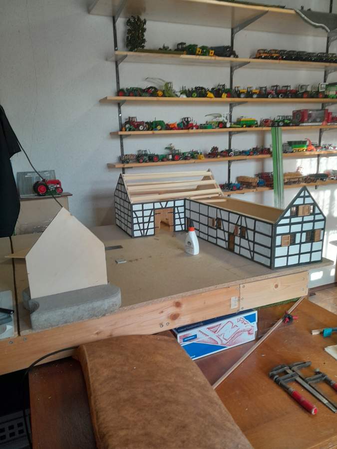

Der zweite Hof. Zur Erinnerung. Hier sollen nachher die Trecker fahren mit den umgebauten Maschinen.
Der zweite Hof wird wieder im selben System wie schon der erste Hof gebaut.Auf die Grundplatten wird wieder erst das Fachwerkgefüge aufgeleimt und in den Zwischenräumen ein Putzgewebe damit der Schnellzement besser hält. Nach den Gießen und Glätten wird die Fachwerkstruktur wieder durch einen schmalen Schaber (Baumarkt) sichtbar gemacht. Mit dem Pinsel kann man immer noch mit etwas Wasser Fehler ausgleichen. Den Schnellzement nicht zu dünnflüssig machen da sonst die Felder des Fachwerks nicht gefüllt sind bis zur Oberkante der Fachwerkleisten. Und Und anschließend wird abgeklebt und gestrichen. Zuerst die weißen Flächen , dann die Holzleisten.

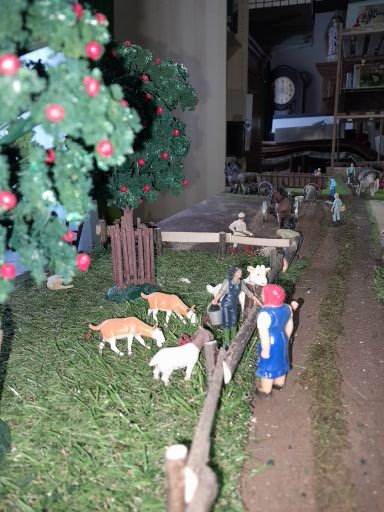

Moin!
Da ist einer froh, daß er von der Leiter runter ist
Jupp hat keine Angst auf der Leiter. jedoch merkt er die Ziege nicht .
Und wie das so ist: die Frauen haben wieder ein wichtiges Thema und merken die Ziegen nicht, dehnen die Äpfel auch gut schmecken

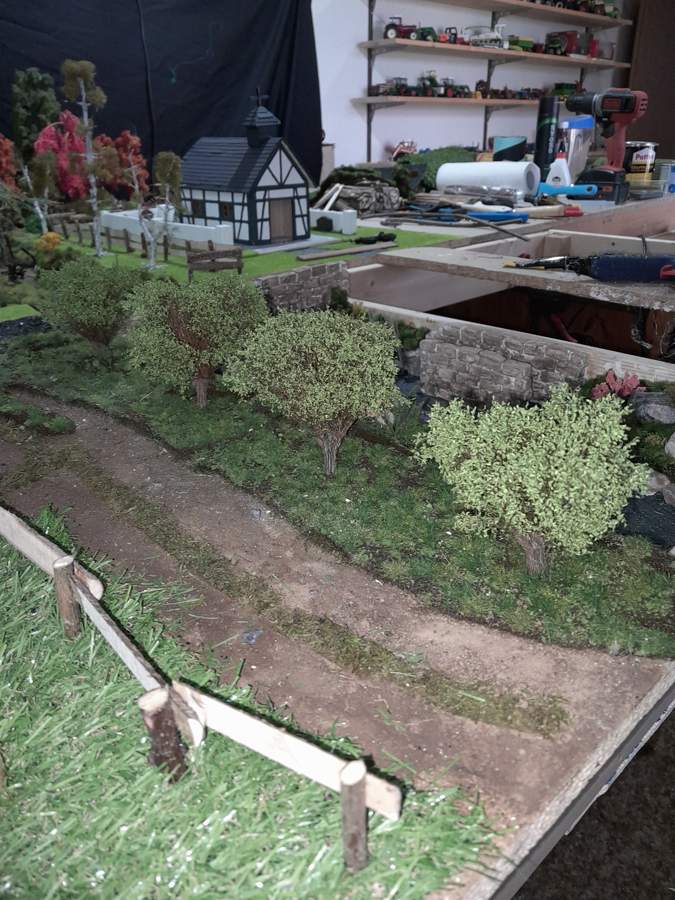

Moin Forengemeinde!
Die Verlängerung des Bachlaufs steht an. Im hinteren Teil steht eine Brücke für den Weg weiterzuführen. Gleichzeitig verdeckt sie aber auch das hintere Rahmenbrett Die Mauer war ursprünglich so hell wie die andere Mauer auf den Bildern. Ich habe sie dann einfach auch mit wassergelöster Gartenerde bepinselt und schon hatte sie einen alten Anschein.
Im Flußbett kommen noch kleine Kieselsteine bevor das Gießharz eingefüllt wird. Nun zu der hellen Mauer. Diese ist inzwischen auch braun.Sie diehnt als Stützmauer für ein Müllrad. Über die beiden Mauern geht die Hauptachse in ein Gebäude und treibt einen Schmiedehammer an.Hier soll noch eine kleine Schmiede mit Werkstatt und ein offener Schuppen entstehen. Dort werden dann die vom Pferd gezogenen Maschinen auf Traktorzug umgebaut.
