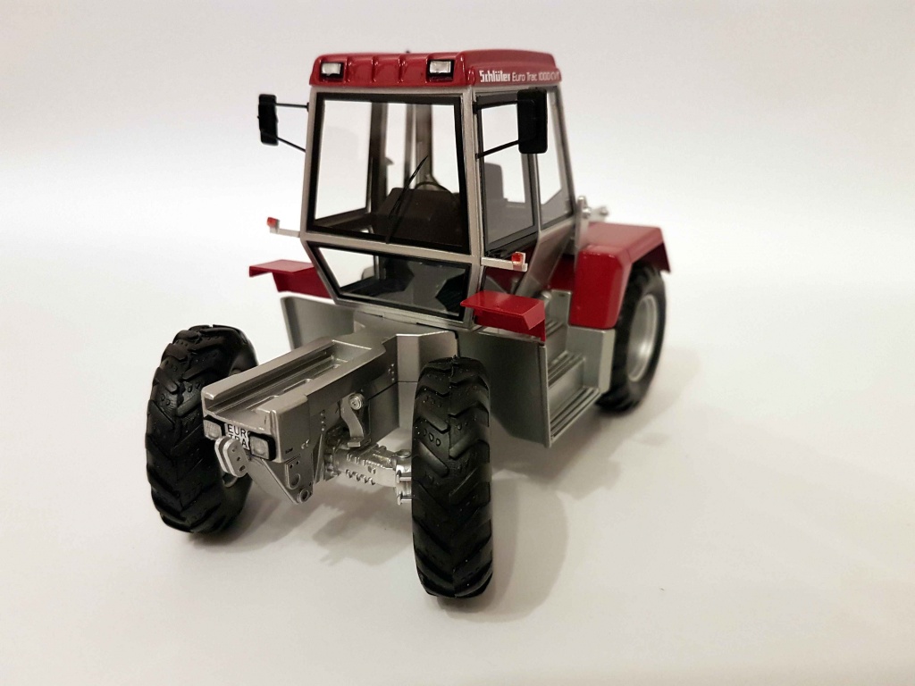

    Das ist er... Vorne hat das Modell entsprechend dem Original das mit "Euro Trac" beschriftete Nummernschild... hinten ging im Produktionsprozess leider der Nummernschildhalter verloren...

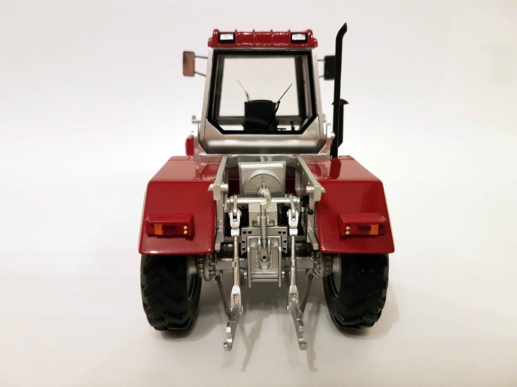

    Dafür überzeugt das Heck dennoch mit schönen Details, die insgesamt in der Umsetzung einen Tick feiner dargestellt sind, als am Euro Trac von Weise-Toys... Wenngleich die Heckhydraulik bei diesem Resin-Modell nicht beweglich dargestellt wurde.
    Die Verarbeitung ist als gut zu bezeichnen, an einigen Stellen habe ich leichte Kleberreste feststellen müssen, an mehreren mir bekannten Modellen gibt es leichte Verwerfungen der als Ätzteil ausgeführten Trittstufen. Diese lassen sich mit leichtem Druck allerdings meist etwas in Form bringen.

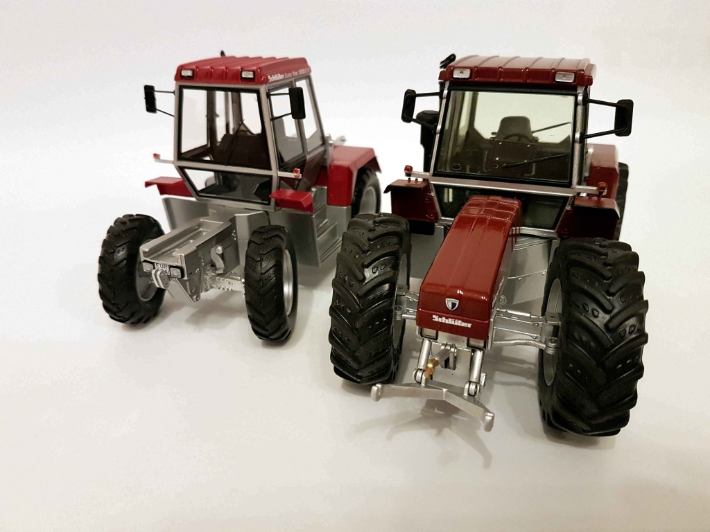

    Hier mal der Vergleich zum "großen Bruder" von Weise-Toys. Die insgesamt geschrumpften Proportionen, gerade am Vorderwagen werden hier gut deutlich...
    Hier noch der Blick von oben...

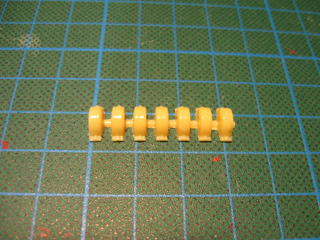

    Das Fahrgestell ist mehrteilig und besteht aus Hart-PVC. Vorne bereits befestigt ist der Frontabschluss mit dem Zugmaul, Hinten sind bereits Teile des Krafthebers montiert, sowie gegossene Achstrichter mit Teilen der Kabinenbefestigung. Für sichtbare Details am Motor habe ich mich zu einer kleinen "Kopierrunde" entschieden und die Seiten des Schuco-Modells abgegossen. Was sich einfach anhört, ist in der realen Umsetzung etwas aufwändiger, da man hier die Form zum abgießen um das Schuco-Fahrgestell herumbauen muss... Letztlich ist es soweit geglückt, dass ich den oberen Teil mit Zylinderköpfen und Leitungen, sowie auf der gegenüberliegenden Seite, die charakteristische Lüfterreihe als jeweils ein komplettes Teil abgießen konnte.
    Nachdem bei Schuco die weiter unten befindlichen Teile des Motors durch die beiden im Modell angegossenen Träger der Fronthydraulik nicht sichtbar sind, werden diese an meinem Modell in Form von Ätzteilen und Plastik-Profilen entstehen. Auch die Einspritzpumpe und die Kraftstoff-Filter sind am Schuco-Eicher nicht sichtbar und müssen später nachgebaut werden.

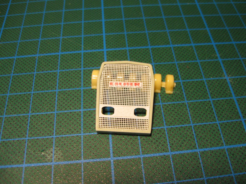

    Die Frontmaske und der Eicher-Schriftzug sind ebenfalls als Ätzteil entstanden. Damit bin ich gut zufrieden, zumal ich diese Lösung im Vergleich mit dem Schriftzug am Wotan von Weise-Toys als optisch deutlich gelungener bewerten würde...
