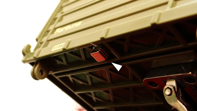

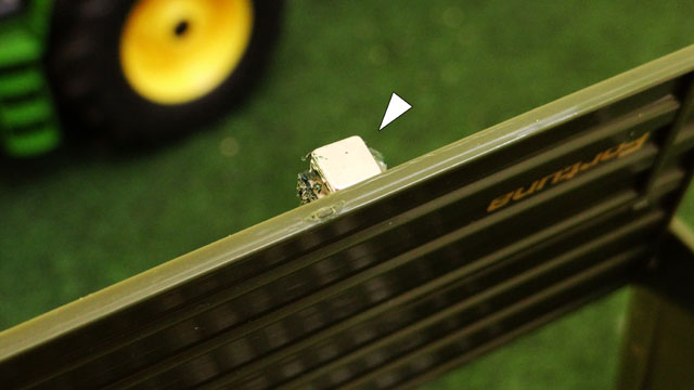

Zitat von Sharky;182968
Update:
Die neuen Neodym Magnete (5x5x1mm) sind ja geliefert worden.
Den alten Umbau habe ich wieder entfernt und mir Gedanken über den neuen gemacht.
Wieder war einiges rumprobieren angesagt, aber nun funzt alles so wie es soll.
Der neue Umbau:
An die Bordwände wurden je 2 kleine Holzwürfel geklebt (Bild1). Diese später dann mit grüner Farbe angepinselt.
Unter die Holzwürfel wurde je ein 5x5x1mm Neody Magnet geklebt und ein 2ter "angeklickt" (Bild2).
Unter den Kipper wurden an den vier entsprechenden Stellen je ein 5x5x1mm Neodym Magnet geklebt und 2 weitere "angeklickt" (Bild3).
Ein paar Bilder:
Funktion:
Wie beim ersten Versuch halten die Magnete die Bordwand und verhindern ein ungewolltes verlieren der Ladung.
Erst wenn voll gekippt wird, drückt das Ladegut die Seitenwand auf und die Ladung rutscht sauber raus.
Beim absenken ziehen sich die Magnete stark genug an, um die Bordwand wieder zu schliessen.
Der Vorteil der kleinen Neodym Magnete ist, das man bei Bedarf und je nach Gewicht der Ladung, Magnete entfernen, bzw. dazustecken kann.
Fällt unter dem Kipper nicht auf.
Fazit:
Es sei erwähnt, das der Umbau nicht 100% perfekt und sauber ist, aber ich habe keinerlei Modellbau Bastelgedöns hier und behelfe mir mit dem, was gerade da ist.
Funktion geht bei mir über Optik.
Und da man bei einem Control Modell selten 5cm daneben steht, sieht man die kleinen Unsauberkeiten auch nicht.;)
Ich hoffe es gefällt Euch so gut wie mir.
Gruß Lars

Kleinere Magnete (2x2x1mm)habe ich Samstag bestellt. sollten die Tage ankommen.
Dann werden beide Bordwände umgebaut.
Gruß Lars
Edit: Die Magnete sind eingetroffen, aber leider viel zu klein.
Habe jetzt welche in 5x5x1mm nachgeordert.
Habe grad mal nach flachen Magneten gesucht und bin auf diese Seite gestossen:
http://fixum-shop.de/index.php?cat=…94b1a2f25d06e14">http://fixum-shop.de/index.php?cat=…94b1a2f25d06e14
"Selbstklebendes Magnetklebeband", das klingt doch geradezu perfekt für den Fortuna.
Ich werde das mal im Auge behalten. Für's erste geht es ja auch so.
Gruß Lars
Edit: Diese Neodymmagnete sehen extrem vielversprechend aus, danke für den Tip!
Ich habe es grad mal mit Mais, Erbsen und Korn getestet.
Mais wiegt ~450g
Erbsen wiegen ~325g
Korn wiegt ~500g
Die Magneten halten das jeweilige Gewicht, bzw. "lassen los", wenn gekippt wird.
Gruß Lars
Edit: Den Magnet, welcher zwischen den Achsen sitzt, habe ich soeben lackiert.
