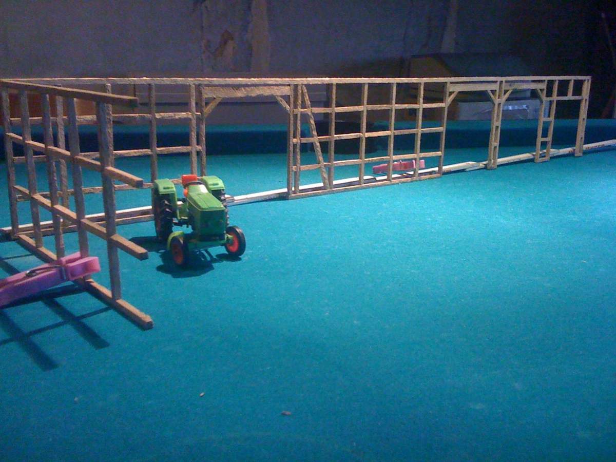

    1500 Klicks : . Da hab ich auf die schnelle mal ein paar Bildchen von den ersten Innenwänden gemacht.
    87 cm X 23 cm sind hier zu sehen, damit Ihr einen kleinen Einblick in die Dimensionen meines ersten Gebäudes bekommt.
    Ich hoffe, das etwas zu erkennen ist, bis schärfere Bilder folgen
    Kann mich bitte mal jemand kneifen!
    Also mal ganz im ernst, so etwas habe ich bisher nur im Traum gesehen. Du legst eine solche Perfektion an den Tag, da mußte ich mir die Bilder gleich 2 mal angucken und habe immer noch nicht genug gesehen. Ich kann meinen Augen gar nicht trauen. Diese Detailverliebtheit ist einfach nicht zu toppen!
    Meinen aller größten Respekt für deine Leistung, die ich nie erreichen werde.
    GRANDIOS!

    Ich bin überrascht wie gut mein Projekt hier ankommt. Mit so vielen Klicks habe ich nicht gerechnet.
    Mehr aber freue ich mich über die resonanz in lesbaren Worten. Kritik ist übrigens erwünscht da es ja mein erstes Werk ist, das ich baue. da kommen mir andere Meinungen sehr zu hilfe.
    Zitat
    Perkinspower[INDENT]Ich war gerade kurz weg- wollte mir ne Lesebrille kaufen. Aber es lag an deinen Fotos! Schau doch mal ob deine Kamera eine Makrofunktion hat...
    Aber das was ich erkennen kann ist klasse! Die alten Balken gefallen mir super und die Ausmauerung hast du gut gemacht. Da freue ich mich auf weitere Bilder- wenn sie scharf sind!
    Tolle Arbeit! [/INDENT]

    Die Bilder sind auf die schnelle mit dem Handy entstanden. Werde aber noch bessere nach reichen, evtl noch heute.

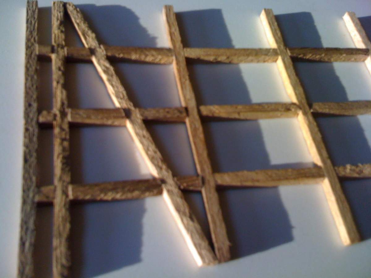

    Das Holz ist, wie vorher schon erwähnt, alles 100 jährige trockene Eiche. Ein ausgebauter Riegel dient mir als Spender für die Modelleisten. Die Leisten sind nach dem schneiden hell und sägerau. Dadurch entsteht dieser ausgewaschene Anblick. Ich will es ja alt und rustikal wie auch das Original ist. Die dunklen Holzer im Mauermodel habe ich farblich bearbeitet. Der untere etwas schwarz wirkende Riegel war an der Stelle ein Versuch etwas Verfaulung dar zustellen.
    Beim Original in 1:1 ist das Fachwerk blau grau an der Aussenseite. Innen ist es natura, da das Holz nicht der Witterung ausgesetzt wird.
    Hoffe ich habe deine Frage richtig beantworten können?

    Darf ich fragen, wie du die Hölzer gealtert hast?
    Ich würde darauf tippen das die "Balken" aus echtem alten Holz selbst geschnitten worden sind. [/INDENT]
    Fragen beantworte ich natürlich gerne.
    Ich habe mir vorher etwas Gedanken gemacht wie ich den original Zustand des Fachwerks hinbekomme. Da ich hier noch einen ausgebauten Riegel, der Scheune die ich hier baue, liegen hatte, würden kurzer Hand daraus die Leisten für das Model geschnitten. Da es sich dabei um Eiche handelt, die dazu noch über 100 Jahre alt ist, wie die Scheune selbst, kommt ein solches Ergebnis bei den leisten raus.
    Meine Leisten sind also sägerau und nicht gehobelt. Somit entsteht die gealterte Struktur auch wenn das Holz selber so alt ist, könnte man es hobeln um es glatt zu bekommen. Aber wer will das schon.
    Konnte ich etwas Licht ins dunkel bringen oder habe ich etwas vergessen? Bin auf weitere Meinungen gespannt

    Welcher Farbton des Klinkers hast du gewählt? Ich baue momentan ebenfalls etwas in Fachwerk und Spiele mit dem Gedanken ebenfalls diesen Klinker zu verwenden. Hier mal auf die schnelle ein Handypic von meinem Eichenfachwerk aus 100 jahre alter Eiche geschnitten. Evtl mach ich davon mal einen Bericht

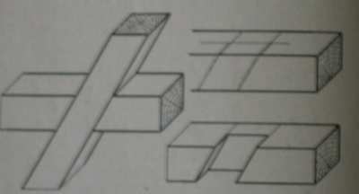

    schöner Anfang, mit solchen Gebäuden weckt man schnell mein Interesse. Nur was mir aufgefallen ist: Die Diagonalen Streben werden von den Querhölzern unterbrochen, muss eigentlich anders herum sein, aber das trübt die Optik nicht wirklich.
    Nicht ganz, zwar ist der Sinn der Strebe die Schubkräfte abzuleiten,aber Du hast recht das die Streben meist durchlaufen und die Riegel (Querholzer wie du sie nennst) eingezapft werden. Allerdings gibt es auch die Möglichkeit der Blattung, soll heissen: zur hälfe geht die Strebe durch, zur anderen der Riegel. Dabei läßt man aber an der Sichtseite(Meist aussen) die strebe durchlaufen.
    Also wenn man bei schrägstehenden Hölzern(Streben) die Zapfen vermeiden will, dann überblattet man Strebe und Riegel. Die Strebe ist dabei so viel auzuklinken, daß sie mit der Vorderkante Riegel bündig liegt. Je nachdem in der Höhe ein oder zwei Reihen Riegel vorhanden sind, bezeichnet man die Wand als ein- oder zweimal verriegelt.
