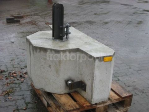

    Dabei bin ich auf dieses Gewicht mit Zugmaul an der Oberlenkeraufnahme gestoßen.
    Also schon mal Zugmäuler bestellt, die kamen ratz-fatz und ich hatte wieder zu tun.
    Sehr praktisch ist, dass das Original auf einer Europalette als Größenvergleich liegt.

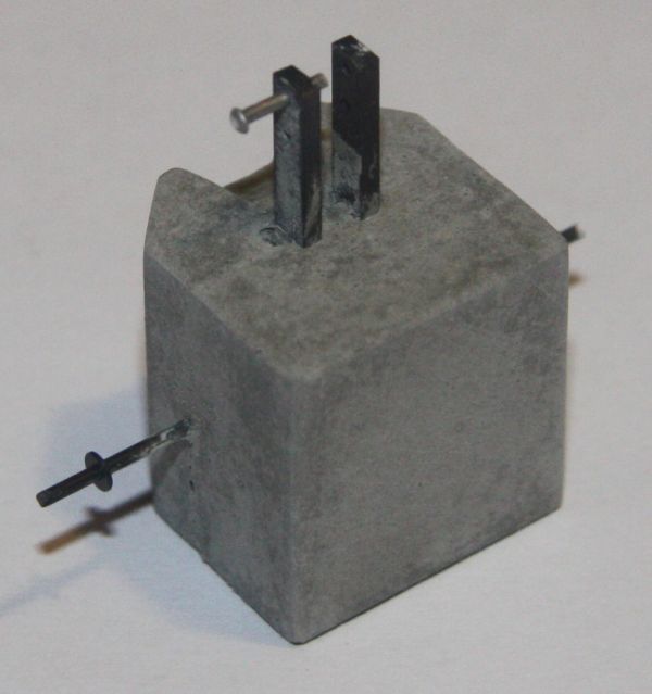

    Dann hab ich noch was ganz anderes gefunden: einen richtig schön abgenutzen Klotz,
    den man auf das Frontdreieck aufstecken kann.
    Um den Zusand des Gewichtes gut rüberzubringen, hab ich das Modell diesmal gleich nach 24 h in die
    Scherbendose geschmissen. Da ist der Beton noch nicht sooo fest und es gibt schöne abgeschlagene Ecken.

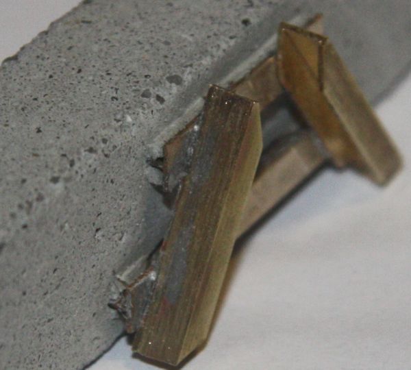

    Da ich keine 1:32-Dübel auftreiben konnte, habe ich zwei H-Profile 4x4 mm zur Hälfte in die Form eingelassen.
    Die gehen nur mit roher Gewalt wieder ab. Die beiden U-Profile sind nachträglich angelötet.
    So sieht das Ganze dann auf dem Frontdreieck aus.
    Eine kleine Änderung werde ich noch vornehmen: Die beiden U-Profile rücken noch etwas zusammen,
    dann passt das gewicht auch an die Siku-Aufnahme und es sietzt etwas Höher am Frontdreieck.
    Die Metallteile werden auch noch lackiert.

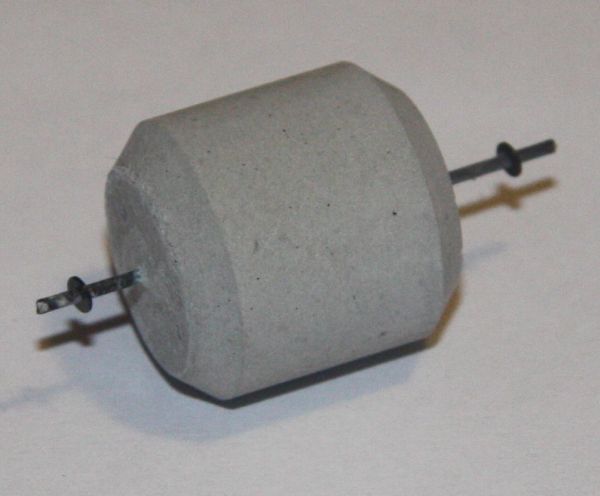

    Weiter geht's mit dem geänderten Trac-Gewicht.
    Die Laschen sind jetzt um 90° gedreht und 5 mm breit.
    Außerdem musste ich die Laschen aus 0,5 mm Rundmessing biegen, weil sich die dünneren aus dem 0,35 mm Eisendraht beim Einlegen in die Form verbogen haben. Problem ist halt, dass man das erst nach einem Tag beim Ausformen merkt, deshalb hat's etwas länger gedauert.
    Auf Anregung von Jan hab ich die beiden runden Zweipunkt-Gewichte nochmals überarbeitet bzw. zwei weitere Formen gebaut. Sie sind jetzt noch etwas kürzer und das größere Gewicht hat eine breitere Fase bekommen. Mit einem weicheren Kautschuk für die Form funktioniert das jetzt.
    hier noch einmal der direkte Vergleich
