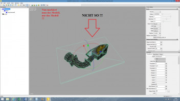

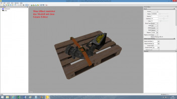

Hier die Anleitung für die Landwirtschafts-Simulator Modelle:
minimale Kenntnisse mit dem Giants Editor sind nützlich :p

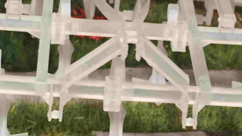

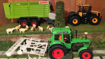

Sooooo das erste Modell ist angekommen, es handelte sich um einen Grubber dessen 3D Modell ich nicht gezeichnet habe, sondern
aus dem Landwirtschafts-Simulator stammt (wenn Interesse besteht, kann ich eventuell mal ein kleinen Tutorial machen, wie ich den Grubber
3D druckbar gemacht habe).
Vielleicht errät der ein oder andere den Hersteller,(der Grubber wird Grün/Schwarz lackiert)
Hier ein paar Bilder:

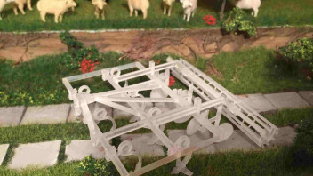

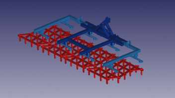

So die Egge ist fast fertig, es soll ein No Name Fabrikat sein allerdings habe ich mich ein wenig an einer Knoche Egge orientiert.
z.B. so eine: ***technikboerse.com/thumbnails/49070395/4669807/ea0f9236c3125568f888e3112d98400c_800x600http://www.technikboerse.com/thumbnails/49070395/4669807/ea0f9236c3125568f888e3112d98400c_800x600.jpg
hier ist meine Version:
in den Gelb markierten Bereich sollen auch solche Federn wie bei der Knoche Egge kommen

danke Tim,
ich kenne die Varianten nur mit einer Reihe Eggenfelder + Krümler oder zwei Reihen Eggenfelder ohne Krümler, eventuell werde ich noch eine Version mit Krümlern machen, allerdings stellte sich beim zeichnen von Krümlern heraus dass dies gar nicht so einfach ist;)

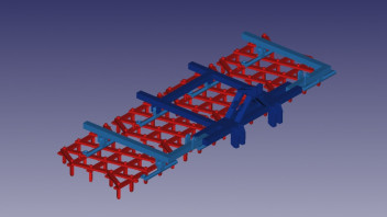

ich habe mal wieder ein paar Minuten (oder doch Stunden ) gezeichnet, als nächsten Schritt soll noch eine Reihe Eggenfelder kommen (hinter den jetzigen).
Freue mit auf eure Kommentare.
Gruß Jörg

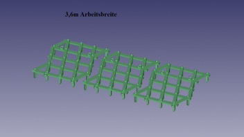

habe heute im laufe des Tages mal ein Eggenfeld gezeichnet, was haltet ihr davon und gibt es noch Verbesserungsvorschläge (ich habe kein Reallifemodell oder Sonstiges, musste alles nach Bildern von Google zeichnen)
ich weiß die Zinken sind ein wenig dick geworden, sind allerdings in Wirklichkeit gerade einmal 0,9mm dick.
Gruß Jörg
wow da wird man echt sprachlos :o
sieht alles sehr stimmig aus mit der Halle, dem kleinen Fahrsilo und dem "Grünzeug"
