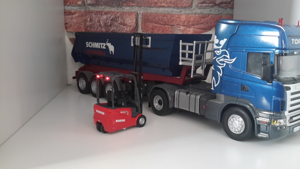

    Hallo Jonas,
    mit so einer Schaufel das wäre noch eine Überlegung wert!
    Was mir bisher durch den Kopf geht, ist eine Schiebeschild, hab dies bei einem Kunden gesehen.
    Höher geht leider nicht, da fehlt ein Teil bei Mast.
    Grüsse Mike

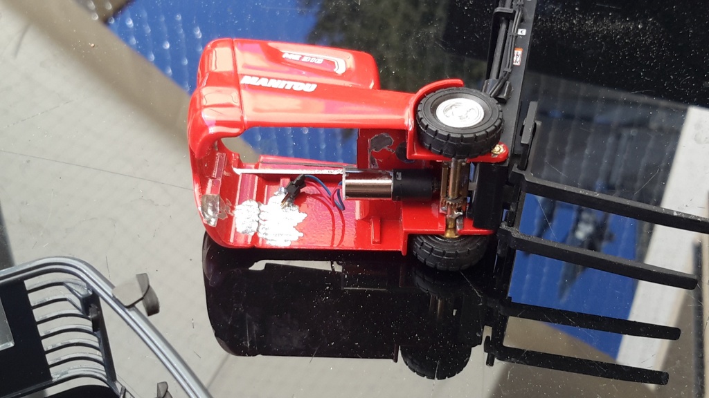

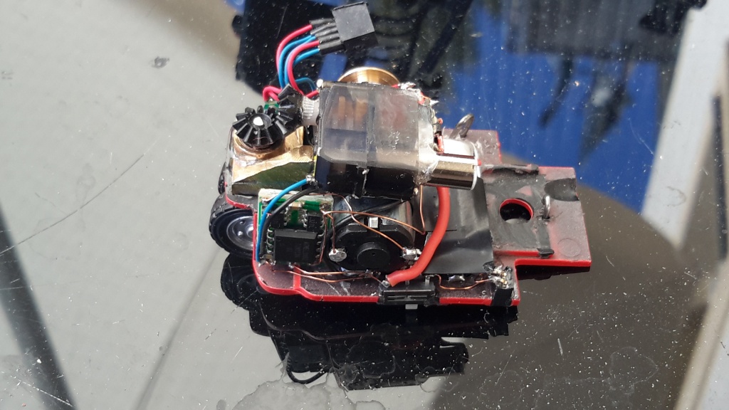

    Mal was kleines.
    Modell Stammt von ROS und diesmal hab ich einfach drauf los gebaut, daher gibt's leider nicht sehr viele Bilder.
    Externer Inhalt m.youtube.com
    Grüsse Mike

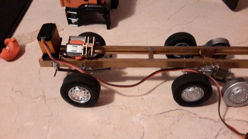

    Nach einer kurzen Pause geht es hier weiter, aktueller zwischenstand sieht so aus.
    Was als Antrieb kommt ist mittlerweile wieder nicht ganz klar, bevorzugt wäre die V2 Variante.
    Grüsse Mike

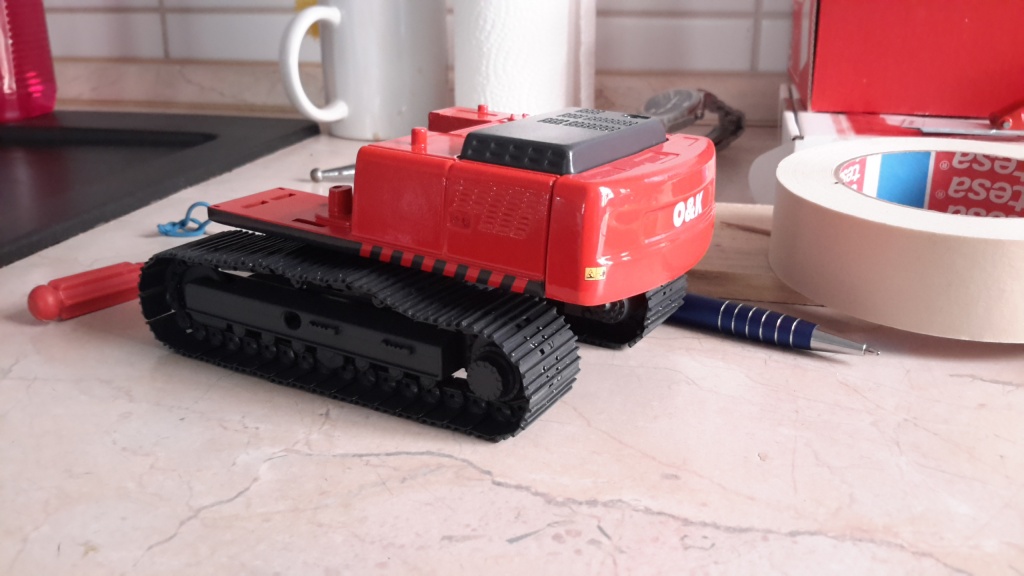

    Als kleine Unterstützung für meinen O&K ein kleiner 13 Tonner.
    Basis ist ein Hasegawa Bausatz in 1:35 der sehr gut zu 1:32 passt, allein das Führerhaus ist von dem Abmessungen identisch zum O&K.
    Erste Stellprobe ob ich überhaupt alles unter bekomme sieht vielversprechend aus.
    Grüsse Mike

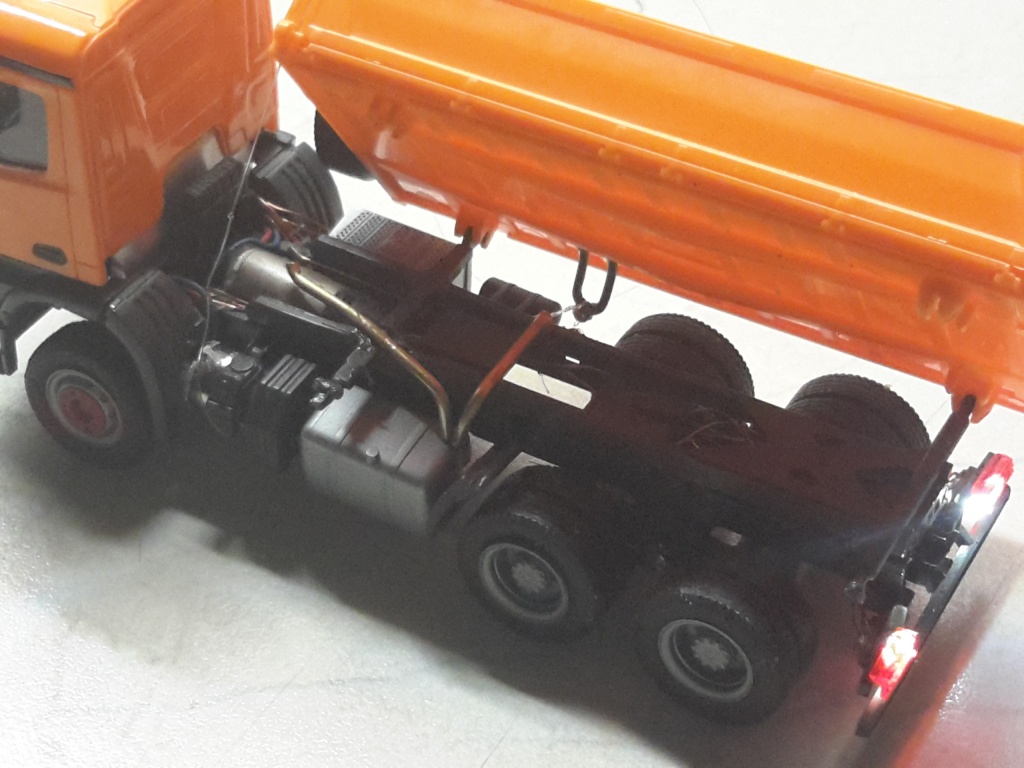

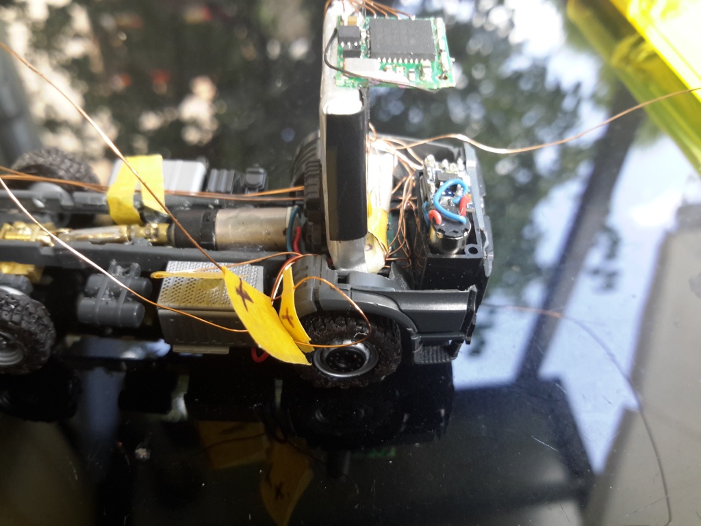

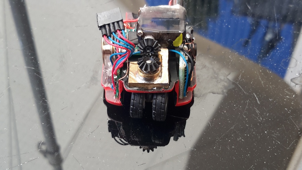

    Nicht das einer denkt der Bugs macht nichts mehr, er probiert nur anderes!
    Um einfach mal andere Techniken auszuprobieren und dazu zu lernen, hab ich mir mal einen Mercedes Arocs in 1:87 umgebaut.
    Die beengten platzverhältnisse sowie möglichkeiten sind ja ganz andere wie in 1:32.
    Verbaut ist
    - Empfänger RX32D
    - 1:700 und 1:5 Getriebemotor
    - 120 mAh Lipo
    - 2x Regler
    - Rückfahr und Bremslicht
    - Servo
    - Antrieb über Modul 0.2 Schnecke und Zahnrad auf beide Hinterachsen mit Kardanwelle mit längenausgleich
    - Kipper mittels Seilzug hoch, Bordwand auf und zu
    Laufen tut er soweit ganz ordentlich, hat nur etwas Traktionsprobleme wenn er leer ist, zu wenig Gewicht auf den Hinterachsen.

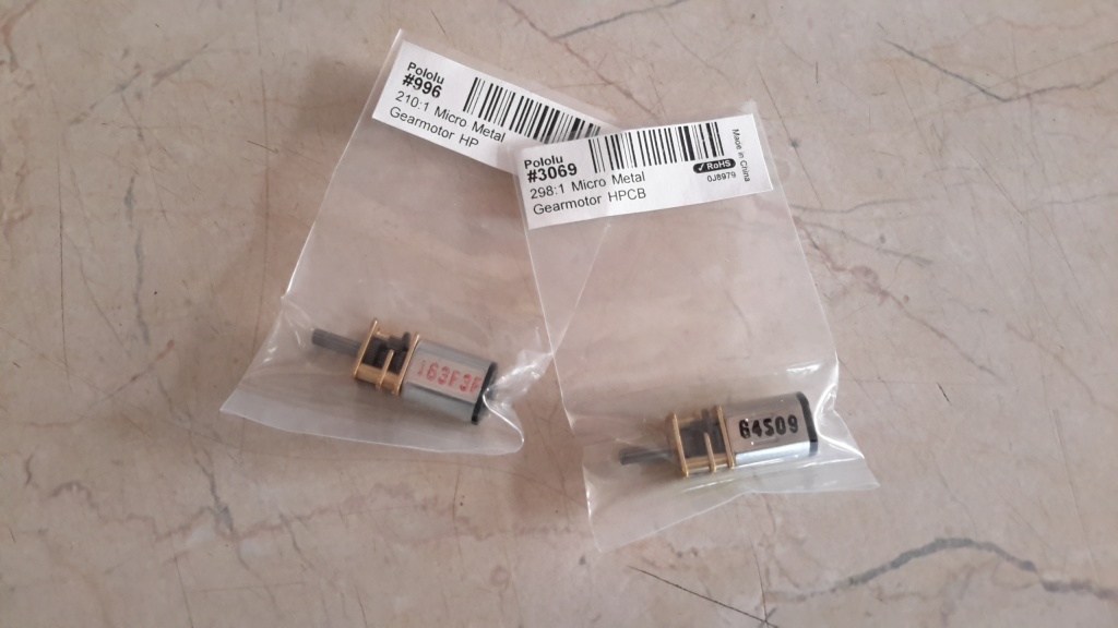

    Hallo Werner,
    das ist zwar keine Antwort auf deine Frage nur vielleicht hilft sie ja doch weiter.
    Probier mal von Pololu die HP Getriebemotoren, die laufen bedeuten Kraftvoller!
    Noch als anmerkung, und alles was nicht so wie auf dem Bild geliefert wird reklamieren.
    Grüsse Mike

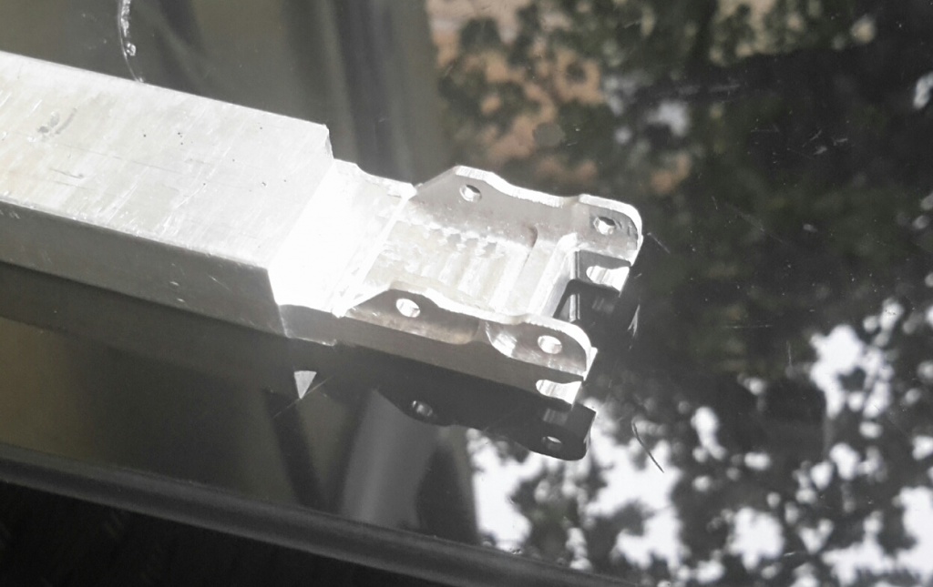

    Danke Tom,
    den Schnellwechsler ist komplett aus Alu gefräst.
    Fehlt nur noch Angelsehne und dann kann ich ihn vervollständigen, der letzte Rest ist spurlos verschwunden.
    Grüsse Mike
