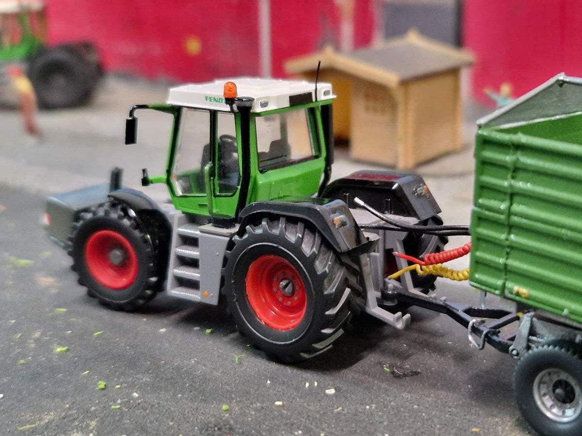

Ja ich nutze was es gibt a 3d Druck Teilen. Schnitze aber auch viel selber aus Polyplatten und Profilen. Ist mir lieber. Selber zeichnen ich nicht.
Beim Lackieren bin ich nicht der Mega Profi. Ich habe auch keine Airbrush. Was geht mach ich mit der Spraydose oder setze es mit dem Pinsel ab.
Hydraulikdosen in Front und Heck oder auch die orangenen Reflektoren deute ich mit dem Zahnstocher an, in dem ich wenig Farbe aufrufe.

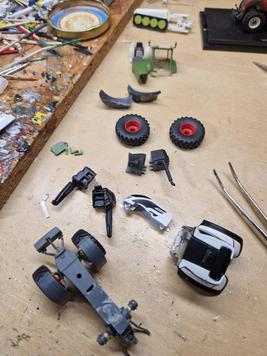

1. Und 2. Der Kibri Fendt eignet sich ganz gut, besonders wenn man auch die Räder verwenden möchte die super passen. Spiegel ebenso.
Lichter am Kabinendach mit schwarzem Edding absetzen und mit dem silbernen danach das Scheinwerfer Glas ausmalen.
Fensterdichtungen mit schwarzem Edding absetzen, mit dem Bastelskalpell vorsichtig überschüssiges abschaben.
3. 3d druck Teile nutze ich zugelaufen von trino.de
Schläuche mache ich mit feiner Litze, also ganz dünne Kabel. Gibt es in vielen Farben.
