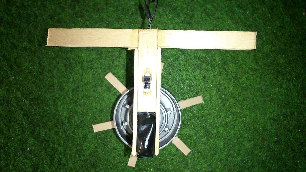

Hier der nächste Keenan, er ist ganz simpel aufgebaut mit einer Platine vom Drehpflug und einem Getriebe Motor ich glaube der macht 50 Umdrehungen pro Minute ohne Zusatz Akku etc.
Gedremelt hab ich nicht sauber ich weiß

Hier ist mein Siloverteiler Nachbau
Er funktioniert nach dem selben Prinzip wie bei Mofafahrer. Vom Datenkabel wurden der Clock und der Data Pin abgelötet nur + (Vcc) und -(GND) wird verwendet und mit einem Schalter wird der Servo ein und ausgeschaltet, es ist NICHT möglich den Servo ohne Platine über die Buchse anzusteuern !!!
Hier mal Bilder:
