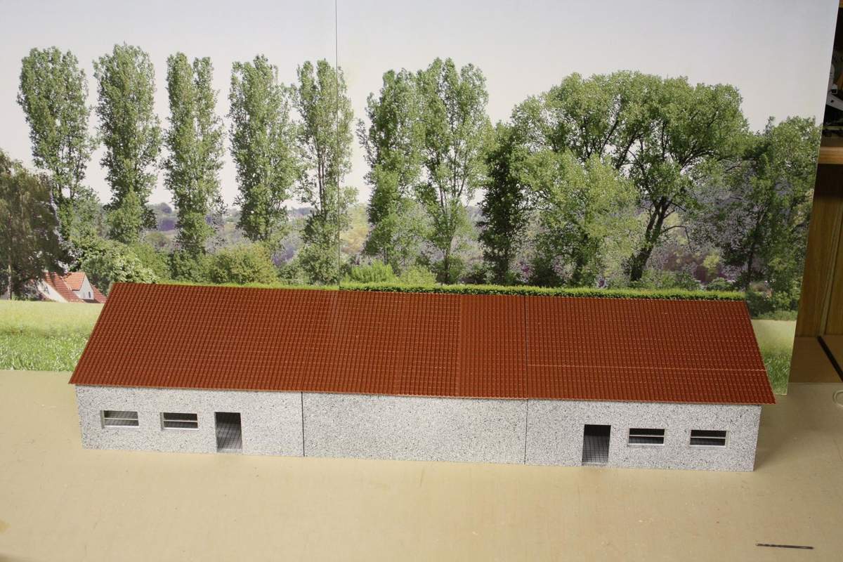

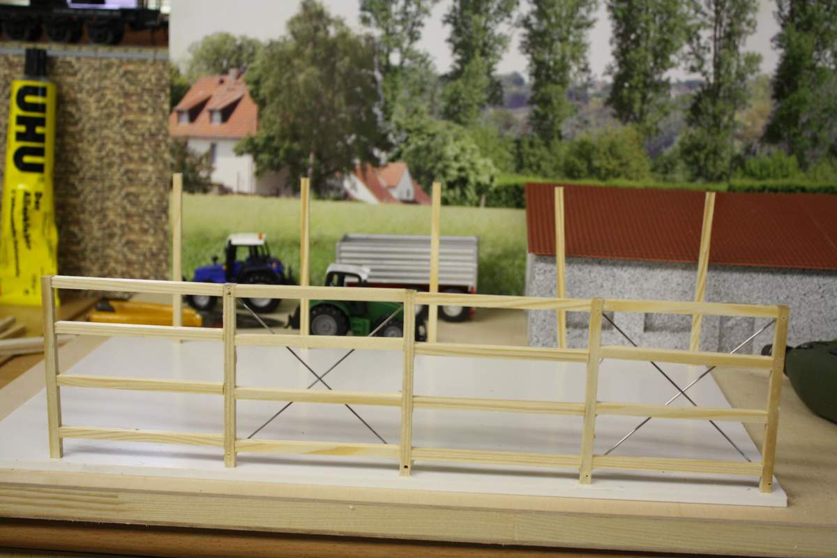

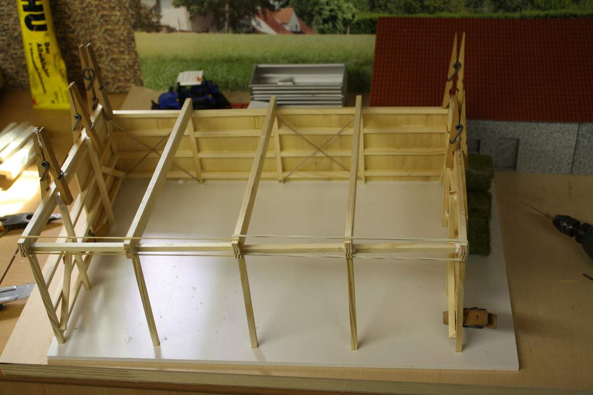

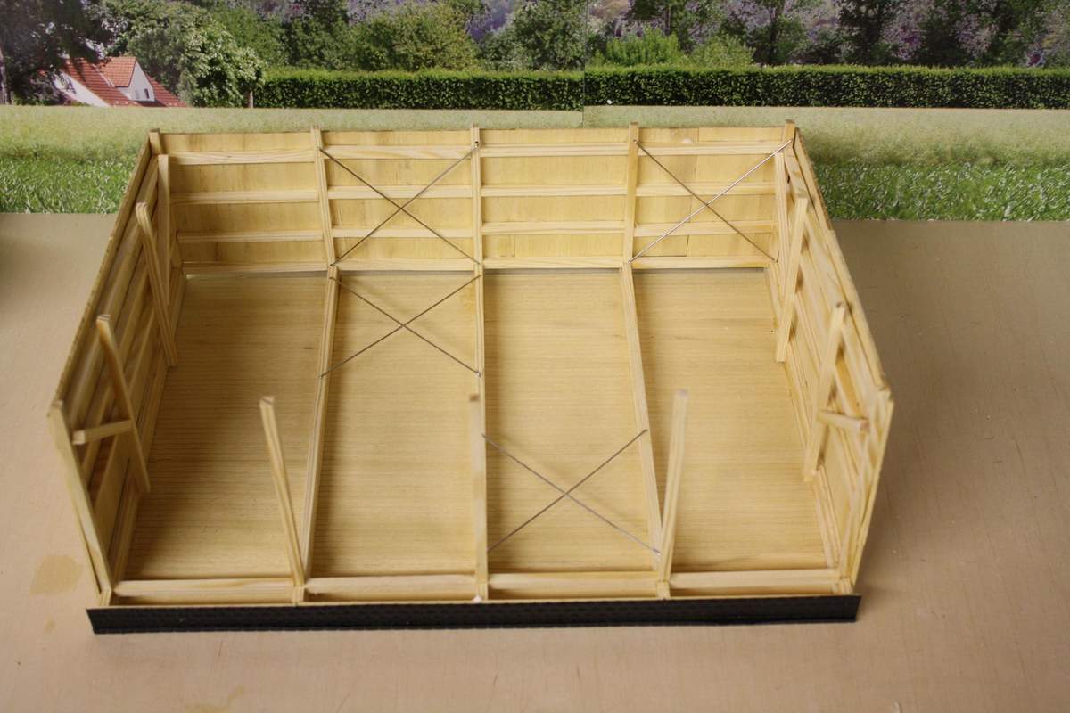

    Hi zusammen,

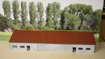

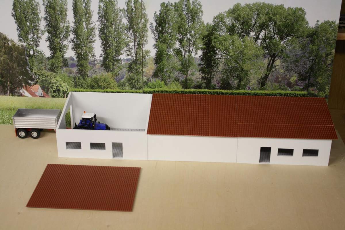

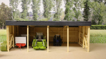

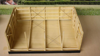

    das ist der Stand für Maschinenhalle und Stall
    gemäß meinem Vorbild habe ich die Zugstreben an der Rückwand aus Stahldraht gemacht.
    Hier werden bereits die Rückwand und die Seitenwändemontiert. Die Dachträger sind richtige Leimholzträger bestehend aus 3 verklebten 5 x5 mm Kiefernholzstäben.
    Geht auch rein, was rein soll? Erste Stellprobe und Korrektur der oberen Frontbalken.
    Auch im Dach finden sich die ZUgstreben. Sichtbare Verbretterung des Daches als Grundlage für die Eindeckung mit schwarzen Schieferplatten
    Die hölzernen Streben erhielten Löcher und Nägeleinsätze als Immitation der Schraubverbindungen. Die Halle selbst ist fertig, die Bodenplatte beim Lackieren.

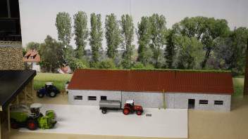

    Das stallgebäude ist verputzt (lackiert) und mit fenstern versehen
    Als nächstes werde ich die Fenster einsetzen und einen Milchraum einbauen. Bin dann sehr gespannt was ihr Fachleute dann dazu sagt....
    Die Dächer bleiben abnehmbar. Korrekturen können dann noch vorge3nommen werden.
    Viel Spaß beim schauen.
    peterw

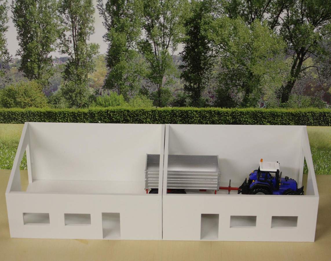

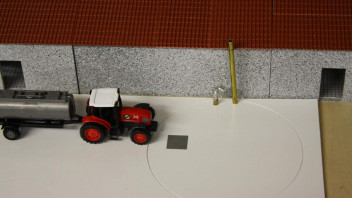

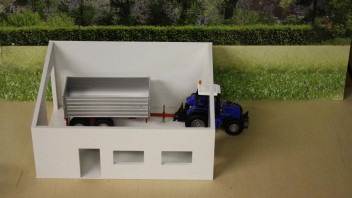

    Liebe Freunde,

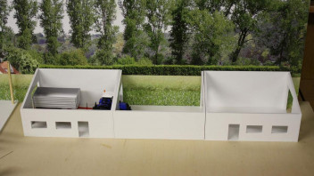

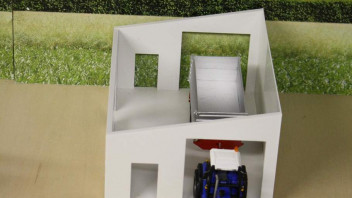

    was tut man, wenn man nicht den Platz hat einen ganzen Bauernhof zu stellen? Genau, man überlegt, was man darstellen will und wie man das realisieren kann.
    In meinem Fall möchte ich aber doch so flexibel sein und mich den jeweiligen Gegebenheiten anpassen können. Das bedeutet auch, sich die Möglichkeit für evtl, Erweiterungen offen zu halten.
    Aus diesem Grund habe ich mich beim Stall z. B. für ein Halbrelief in drei Teilen entschieden. Damit kann ich den Stall in der Länge der jeweiligen Situation anpassen.
    Grundlage für mein Modell war eine Unterlage, die mir freundlicherweise von einem Planungsbüro zur Verfügung gestellt wurde, das sich auf die Planung und den Bau von zeitgemäßen Bauernhöfen spezialisiert hat. Für mich als Nichtlandwirt eine große Hilfe!

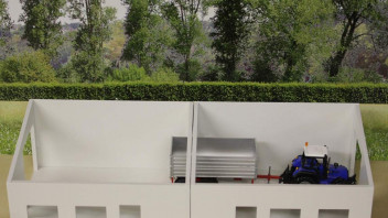

    Der von mir gebaute "Stall" wird aus drei Stallelementen bestehen, von denen jedes 15 x 20 cm groß ist. Es zeigt in der Stirnwand ein Tor zum befahrern und eine Tür. Die beiden äußeren Teile werden gegengleich gebaut und unterscheiden sich vom Mittelteil.
    Hier zwei der möglichen Stellvarianten.
    Für die Rückwand wählte ich nur eine 1 mm starke Polystyrolplatte. Die kann bei einer Erweiterung in die Gebäudetiefe entweder problemlos mit dem Cuttermesser herausgetrennt, oder nur teilweise entfernt werden.
    Gleichzeitig entsteht eine Maschinenhalle. Auch von Ihrem Baufortschritt werden Bilder folgen.
    Liebe Grüße
    peterw
