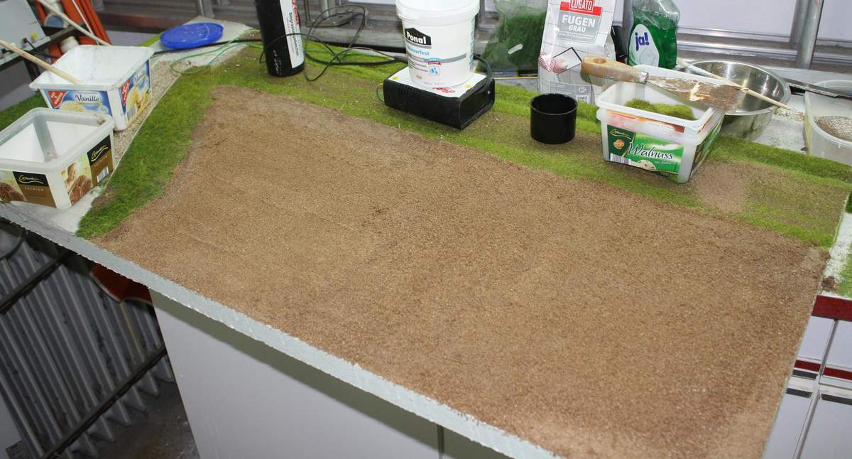

    Natürlich ist es sinnvoll naß in naß weiterzuarbeiten.
    zunächst habe ich die PLatte mit WWL-Gemisch eingestrichen und danach mit einem normalen Küchensieb die Erde aufgebracht.
    Diese zunächst nochmals mit WWL-gemisch getränkt und nun darauf zunächst außen herum ...
    niedriges gras aufgebracht., deise wurde dann vorsichitg mit Plastikfolie abgedeckt und danach in der Mitte hohes Gras gesetzt.
    Morgen oder am Sonntag kann dann der Trekker mit "Schafswerk":p und Ladewagen kommen und ernten. Ihr seht auch im November kan man noch gras schneiden...

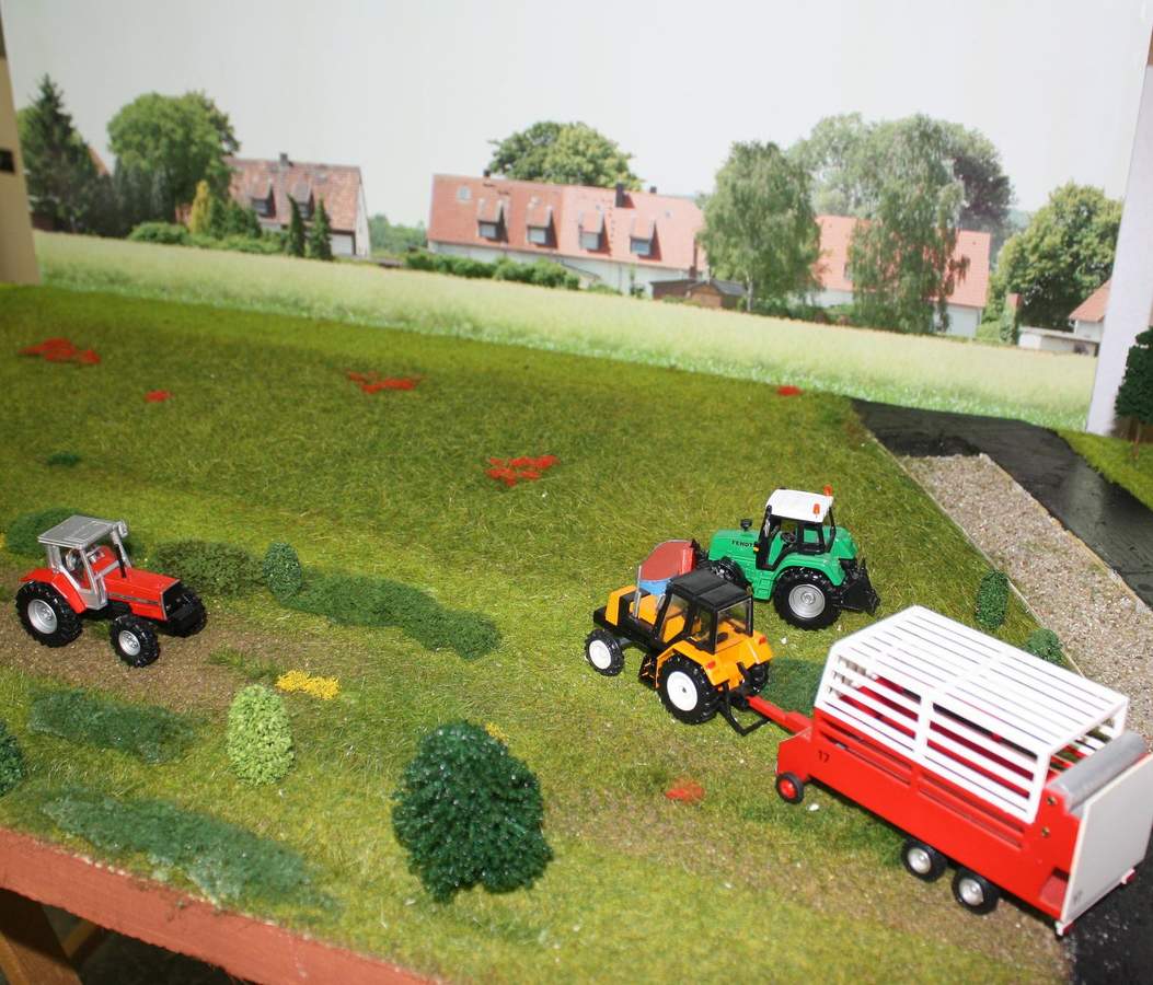

    Guten Morgen verehrte Mitsammler und -bauer(n),
    heute zeige ich euch wie ich die Gestaltung weiter fortgesetzt habe:
    Leider habe ich aus lauter Konzentration auf die Arbeiten, vergessen Bilder bei der Gestaltung der Ecke zu machen. Aber das holen wir jetzt nach.
    Ihr seht links an der Straße, leicht angeböscht bis auf Höhe der Straßenfläche das angeschüttete Erdreich. wichtig bei der Gestaltung ist, dass das zu verarbeitenden ERdreich trocken und rieselfähig ist, um es entsprechend sauber einbringen zu können. Danach wird es wieder mit einem Pnsel mit Wasser-Weisleim-Gemischetränkt....
    ...und begrast. Da sich in einer Wiese verschieden Gräserarten mischen, habe ich die Halme auch gemischt und dunkle und helle Fasern miteinander in den Begraser gegeben. Das Ergebnis seht ihr hier im Bild oben.
    Um zu verhindern, dass überschüssige Grasfasern irgenwo anders, als erwünscht festkleben, habe ich diese nach dem Begrasen entfernt. was jetzt noch im Straßenbett liegt wird später entfernt.
    Ihr könnt euch ja schonmal Gedanken machen über die Bankettgestaltung entlang der Straße. Ich habe da so meine eigenen Vorstellungen und werde euch das auch hier zeigen... Aber vorher wollen wir noch das eigentliche Feld gestalten, eine im mähen begriffene Wiese.

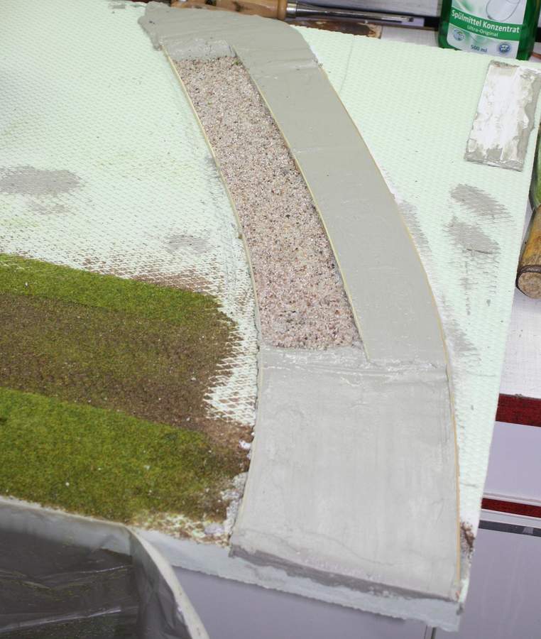

    Hier seht ihr das mit Wasser-Weißleim-Gemisch ganz pastös angemachte und als Straßenbelag bereits eingebrachte und gespachtelte Fugengrau.
    Im verlauf der Arbeiten kam ich noch auf die Idee eine kleine Straßenbaustelle mit einzubringen. auf dem Bild oben seht ihr den bereits wieder hergestellten Unterbau. Sobald die Straße getrocknet ist, geht´s weiter. Dann können rechts und links der Straße die Fldraine und die Felder angelegt werden....:p
    Natürlich wirde auch der Unterbau der Straße mit Wasser-Weißleim fixiert und gleich der Übergang zum Feldweg hergestellt...

    Anlage der Straße
    Hallo Freunde,
    heute morgen war alles so weit, dass ich mit den Vorbereitungen zum Straßenbau beginnen konnte.
    Wie ihr seht, habe ich dieStraße im bogen angeodnet. Mit den 5 mm hohen und 1 mm starken Hölzeren erhalte ich eine sehr gelchmäßige Biegung und, wenn das später ausgefüllt wird, eine saubere Straßedie einigermaßen gut abgezogen werden kann, wen das Material eingebracht ist.

    Hallo Freunde,
    auch wenn ich im Moment der einzige bin, der hier Modellbau in 1:50 zeigt, so möchte ich das doch gerne angeglichen an die übrigen Threads tun.
    Aktuell zeige ich euch wie man schnell Naß in Naß einfachen Geländebau machen kann.
    Thema des Teiles:
    Ein Acker oder eine Wiese mit Feldweg und Zufahrt zum nebenliegenden Feld unmittelbar neben einer Straße. Dabei geht der Druchlass des Grabens auch unter der Straße durch. Straßenverlauf, Entwässerungsgraben und Feldweg wurden mit Bleistift angezeichnet.
    Zunächst habe ich eine 30 mm starke Styrodurplatte genommen und auf das Maß 120x 60 zugeschnitten. damit passt sie auch an die anderen Stücke. Danach wurde an einer Längsseite zur Herstellung eines Grabens ca 20 mm tief zwei Schnitte gemacht, die nach Entfernug des Materials einen v-förmigen Graben freigaben. An diesem habe ich zunächst die Kanten rechts und links noch ca. 1 cm breit gebrochen und den Graben etwas verbreitert, damit er auch ein Sohle hat.
    Nur der Graben, sein Rand und der Feldweg wurden satt mit Weißleim bestrichen. Anschließend wurde fein gesiebter Sand aufgestreut und darauf Wasser-Weißleim-Gemisch gegeben, damit der Leim durch die Kapillarwirkung der Sandkörner diese gut um schließt und fest verklebt. Diesen Vorgang könnt ihr oben sehen.
    Nun wurde mit einer Abdeckfolie, wie man sie für Renovierungsarbeiten z. b. zur Abdeckung von Fenstern hernimmt, ein Teil des Weges abgedeckt und der Randstreifen mit dem Graben gleich begrünt. Siehe Bild oben
    Nach dieser Begrünung wurde von der anderen Seite ebenfalls, diesmal aber der Graben und der Feldweg bis zum vorgesehenen Feldrand abgedeckt und der andere Feldrand begrünt. Anschleißend habe ich auch dem Weg ein paar gräser gegönnt und meine Traktorreifen in Prilwasser genetzt und die Reifenspuren eingebracht.
    Sicher fragt Ihr nun wie viel Zeit mich das alles in Anspruch genommen hat? Ca. 1 Std und 15 min.
    Ich hoffe, dass der eine oder andere damit eine Hilfe bei der Herstellung seines Dios hat. Rückmeldungen würden mich freuen.
