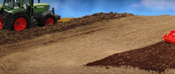

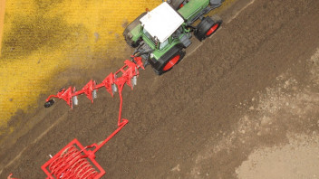

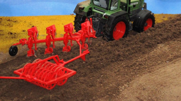

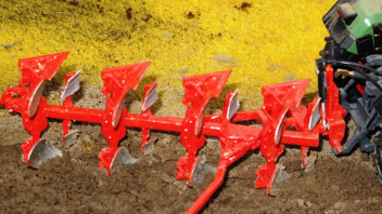

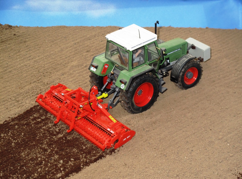

Hier eine kurze Anleitung für so ein Pflugfeld, falls es jemanden so gefällt, dass er es so ähnlich nachbauen möchte. Bei besseren Ideen gerne melden.
1. Überlegen wie Pflug und andere Maschinen auf dem Diorama ausgerichtet werden sollen.
2. Pflug am besten mit dem zugehörigen Traktor auf die Grundplatte ausrichten und markieren, wo Schare und Furchen sein müssen. Eine Furche, in der ein Traktor typischerweise halb schräg beim Pflügen fährt, eine Furche, die das letzte Schar des Pfluges zur noch nicht gepflügten Seite hin hinterlässt.
3. Furchen und Markierungen der Schare mit Cuttermesser aus dem Papp-Untergrund des Dioramas aussschneiden.
4. Originalerde (am besten Löss oder Tonhaltig, sandiger Boden ist hingegen nicht bindig genug) nehmen, auf 200 Grad ca. 20 Minuten erhitzen, mit Hammer auf Holzplatte möglichst klein zermahlen.
5. Feine Erde aufs Diorama streuen (untere Schicht evtl. mit Leim binden), mit Lineal glattstreichen.
6. Mit Sprühflasche Wasser mit etwas Spüli fein aufsprühen und mit Pflug antesten, ob Bindigkeit gegeben ist. Achtung lieber einmal zu viel als zu wenig testen, wenn es zu nass wird, geht gar nichts mehr.
7. Mit Lineal/Geodreieck Pfluglinie markieren und mit dem Pflug (sofern dieser halbwegs realistisch gekrümmte Schare hat) wirklich, ganz vorsichtig und mit exakter Tiefenführung per Hand (nicht am Traktor) pflügen, wenn man es richtig macht, entstehen - wie bei mir - Krumen, die zumindest halbwegs wie Schollen aussehen; vielleicht bekommt man es auch noch besser hin.
8. Ggf. mit Packer ähnlich wie oben verfahren.
9. Haar-Schaumfestiger ultrastark ultraglänzend auftragen und trocknen lassen, so dass Form und feuchte Dunkelheit der Erde länger erhalten bleibt.
10. Mit Haarspray fixieren.
fertig. -

Was meinst du? Die Furchen? Die "Schollen"? Das Stoppelfeld ganz außen? Alles?

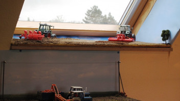

Mehr Fotos habe ich erstmal nicht, außer diesem hier unter dem Motto "Fensterbank sinnvoll genutzt" oder "Warum Fensterbank freilassen, wenn man noch ein Diorama mehr aufbauen kann?"
Noch flacher komme ich nicht ran:
... und noch etwas flacher und auch näher:
Hier etwas flacher:

Danke - Frosch kommt gleich, hier noch mal ein Vogel:

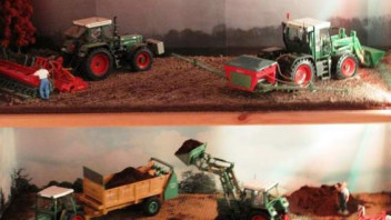

Neues Diorama für neue/andere Modelle "in Aktion".
1. Grundplatte halb fertig.

Und habe gerade mal in einem Forum für Landwirte nachgelesen, dass je nach Bodenschwere auch für einen 150-PS-Traktor auch ein Vier-Schar-Pflug keineswegs immer eine Unterforderung ist. Bei mir in den Dioramen kommt echter Lössboden zum Einsatz, also brauche ich einen starken Traktor.Die Faustregel lautet wohl 25 PS pro Schar bei mittelschwerem Boden. Natürlich kann die Schnittbreite der Schare und auch das Gewicht des gesamten Pfluges variieren, aber unabhängig von anderen Kommentaren wird der Pflug in meinem Diorama erst mal mit dem Xylon oder dem 515er an den Start gehen.
