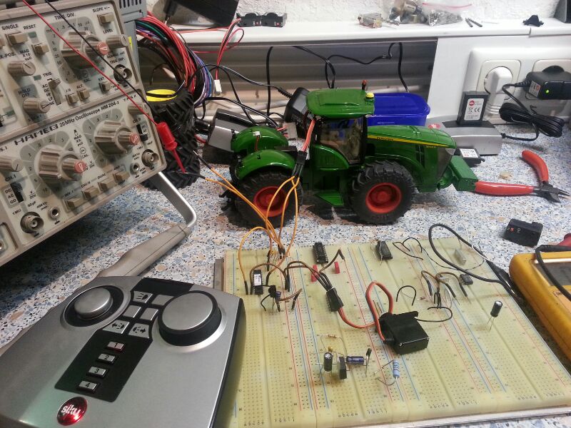

    Die ganze Sache auf ne Platine gepackt.
    Wenn jetzt noch der Akku geliefert werden würde, dann könnt ich den JD von der Leine lassen, solange isser noch ans Netzteil gefesselt.
    Macht süchtig. Denke schon über die Beleuchtung nach. Welche SMD-LED Größe nimmt man am besten? 0805 oder 1206?

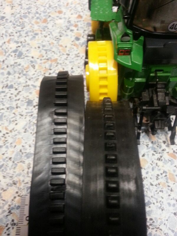

    Möchte hier noch kurz meine Erfahrung mit der Kettenumrüstung kund tun.
    Hab mir also noch zusätzlich den 8430T von Britains/Ertl gekauft um die Ketten auf die Siku Control Raupe zu bauen.
    Prinzipiell passen die Ketten. Jedoch gibt es kleine Unterschiede, die die Sache etwas problematisch machen.
    1. die Ketten sind steifer als die Siku Ketten, wodurch sich die Siku Raupe beim Fahren ziemlich quälen muss, um die Ketten über die Rollen zu befördern. Außerdem hat man das Gefühl die Kette würde etwas eiern, da sie etwas ihrer urspünglichen Form beibehalten will und nicht glatt von der großen Antriebsrolle zur kleineren Umlenkrolle läuft
    2. die Ketten sind durch ihr groberes Profil höher als die Siku Ketten, was dazu führt, dass die Ketten am Kotflügel etwas schleifen, wenn die Kette nicht glatt von Rolle zu Rolle läuft.
    Wären die Ketten etwas weicher, würden die Probleme bestimmt nicht auftreten.
    Vom Grip her im Kaffe sind die Ketten jedoch unschlagbar.
    Ich habe mich dennoch dazu entschieden, die Ketten wieder rückzurüsten.
    Dafür gibt die neue Raupe ein schönes Standmodell im Kaffeediorama ab.

    Ja, die Boards sind ne feine Sache. Meins kommt aber glaub schon ins Alter. Ab und an hab ich kleinere Kontaktprobleme, entsprechend schwer is dann die Fehlersuche. Ich müsste das mal erneuern. Hat schon gut 15 Jahre aufm Buckel.
    Aber fürn schnellen Funktionstest isses ne feine Sache.
    Seit gestern Abend fährt er auch. Jetzt werd ich die Elektronik auf ne Platine packen und im Fahrzeug verstauen.

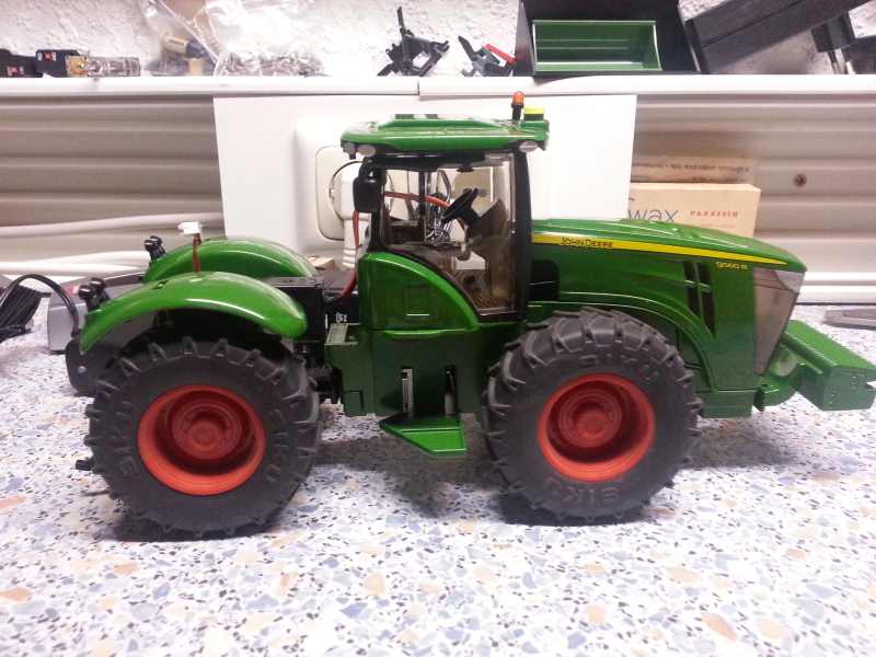

    Hab ihn gestern mal auf die Räder gestellt.
    Warte jetzt noch auf den Servowandler. Wenn der endlich geliefert ist, kann ich anfangen die Elektronik einzubauen.

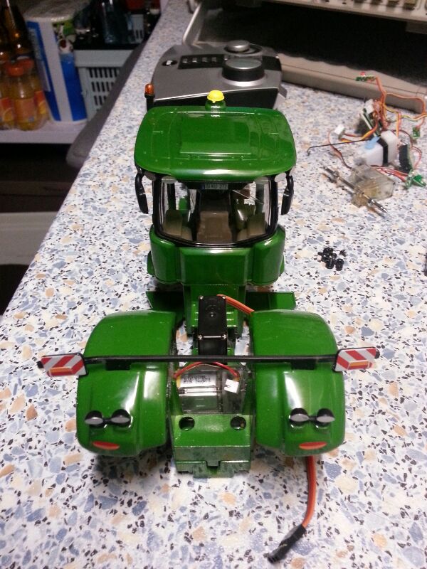

    das hatte ich erst überlegt, dann hätte ich aber die Rückwand zerfräsen müssen.
    Hat mir persönlich nicht gefallen, deshalb diese Version.
    Am Ende soll er auch ne Heckhydraulik bekommen, wenn der Servo dann auch sitzt, werde ich mir ne schicke Abdeckung überlegen und diese dann am Ende lackieren.
    So der Plan.

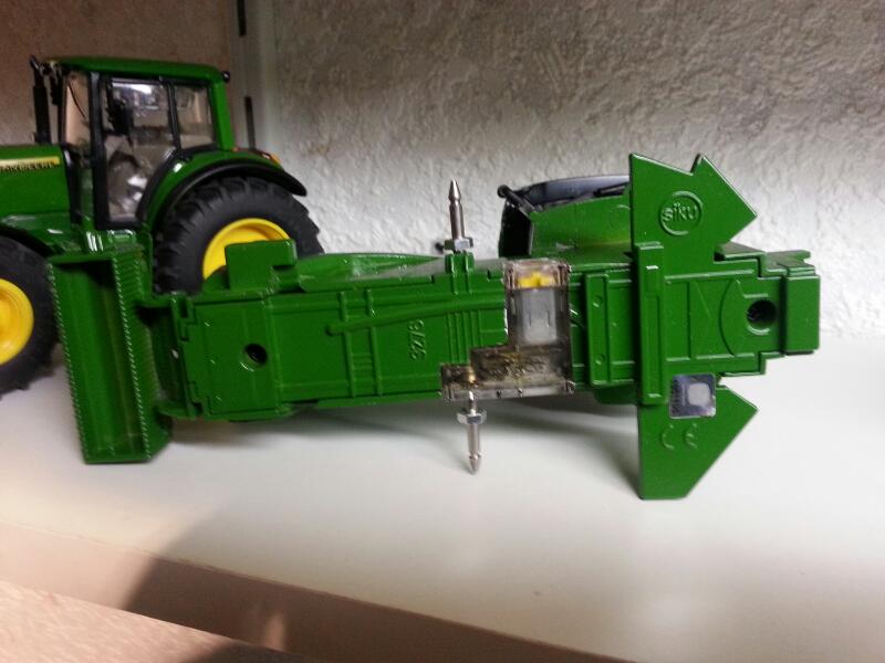

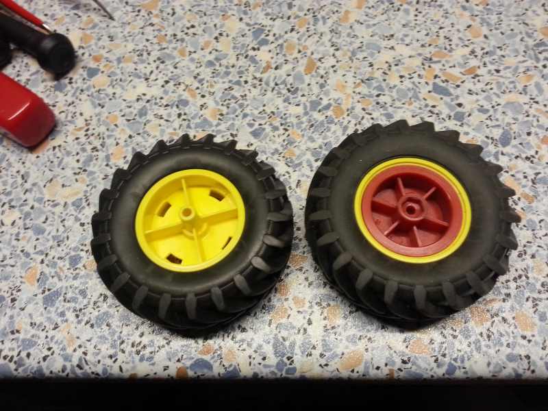

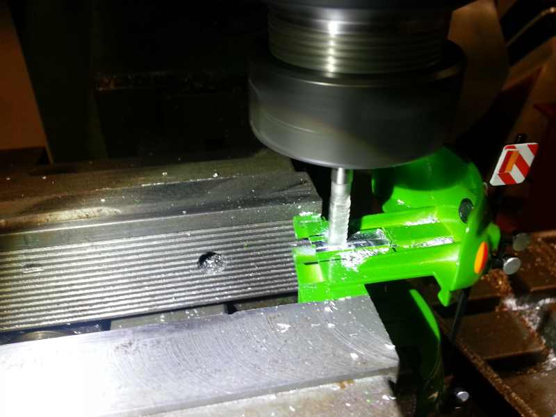

    auch ich möchte hier einen kleinen Umabubericht präsentieren.
    Ist mein erster SC Umbau, vielleicht hat je jemand ein paar Tips, falls ich vollkommen in die falsche Richtung renne.;)
    Umbauopfer ist ein John Deere 9560R Knicklenker. Wie ich finde, hat dieser Schlepper ein unheimlich protziges Auftreten. Gerade mit der Zwillingsbereifung ist er ein echter Hingucker. Habe dann bei Youtube ein paar Videos von bereits umgebauten Knicklenkern gesehen, da war die Idee geboren.
    Hier also ein paar Bilder vom Einbau der Antriebe und des Lenkservos.
    Spender der Elektronik ist übrigens ein Fendt 930, auch die Antriebe kommen vom Fendt.
    Da die Fendtantriebe bekanntlich den Sechskant haben und ich die Felgen des JD nicht auf die Wellen kleben will, außerdem die JD Reifen nicht auf die Fendt Felgen passen, habe ich kurzerhand "Fendeere" Felgen gebaut.
    Hier noch ein paar Impressionen vom Bearbeiten des JD Fahrgestells.
    Als nächstes will der Lenkservos befestigt warden und dann gehts an die Zwillingsbereifung.
    Gruß vom Nickel

    ich bin mal so frei und grabe diesen Thread wieder aus.
    Habe meinem Junior ne Raupe unter den Weihnachtsbaum gelegt. Jetzt wollten wir ihn optisch ein wenig aufwerten und ihn für den Kaffeeacker fit machen. Habe mehrfach gelesen, dass die Britains Ketten passen sollen. Heute kam dann das Spendermodell.
    Für mich sieht das nach allem anderen aus, als nach passenden Ketten. Die Führungsverzahnung ist breiter und passt nicht in den Siku-Antrieb. Auch sind die Britains Ketten länger als die originalen von Siku.
    Meine Frage: Habe ich ein falsches Modell erwischt? Oder lässt sich das anpassen? Wüsste beim besten Willen nicht wie das gehen soll. Soweit kann ich die vorderen Rollen der Siku Raupe gar nicht verschieben um die Länge durch Spannen auszugleichen.
    Hoffe mir kann jemand helfen, bzw. nen Tip geben.
    Danke schonmal.
    Gruß vom Nickel
