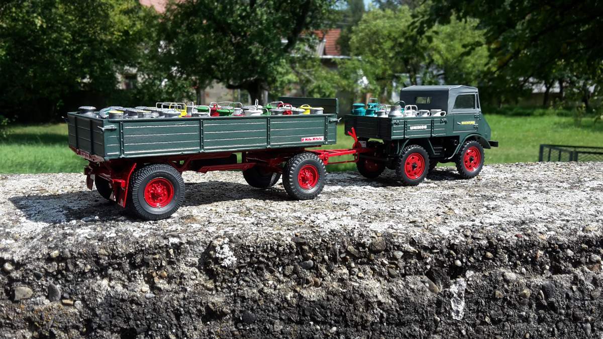

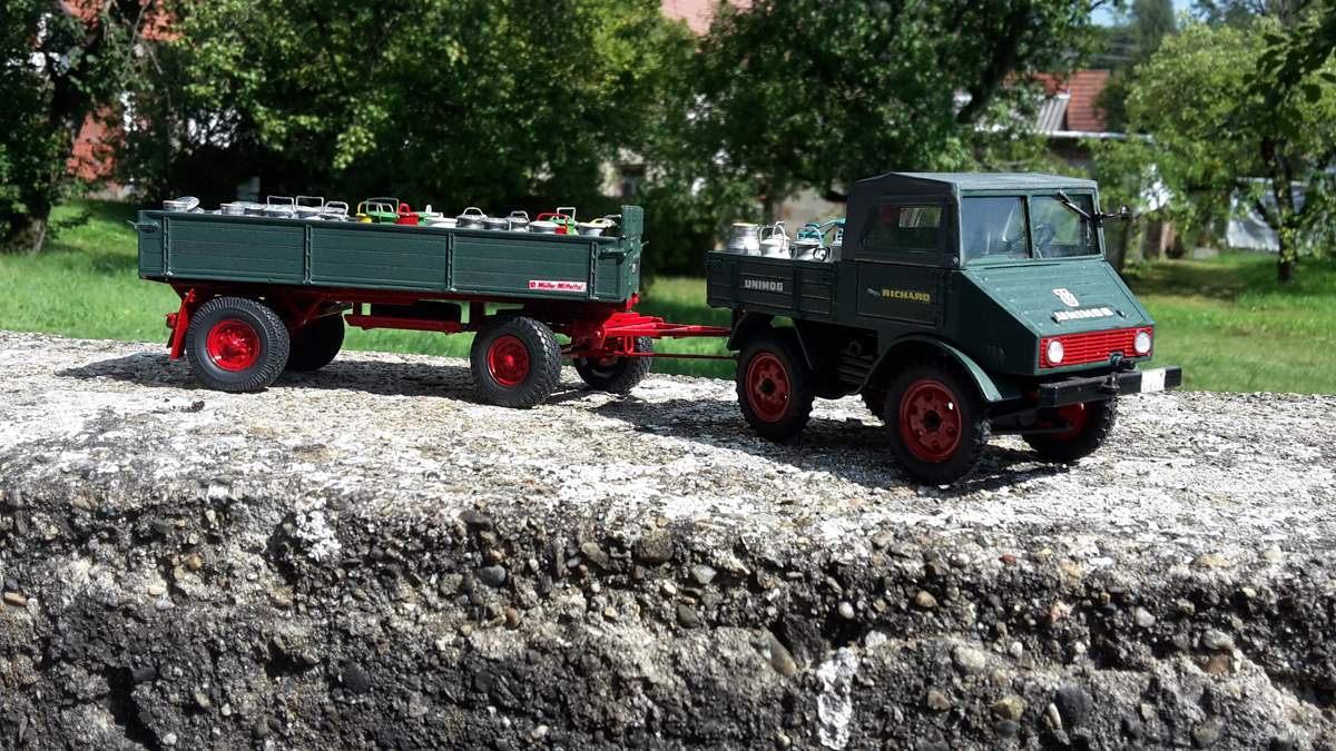

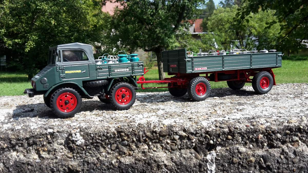

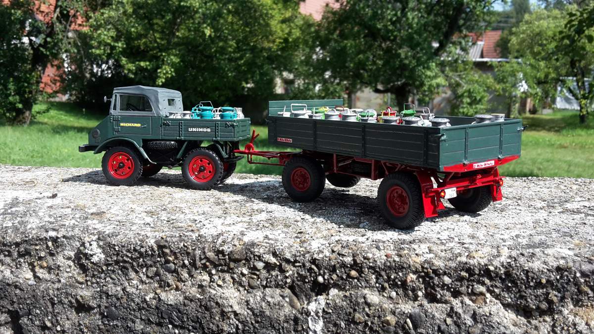

Hallo, ich bin neu hier und möchte zum Einstand meinen U400 mit Dreiachsanhänger zeigen.Gewisawer7. August 2014 um 14:17 -
