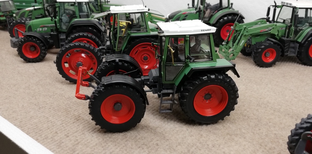

Noch ein paar Bildchen
Der zweite GHA 380 ist fertig
Es ging endlich weiter.
Der vordere Teil wurde heute lackiert und muss nun trocknen. -

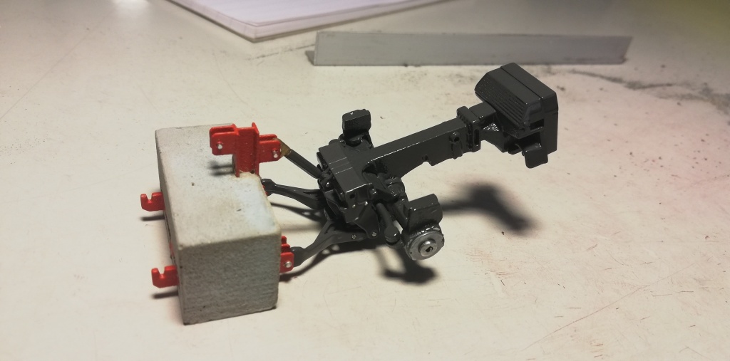

Also der vordere Teil ab Motor ist komplett wie beim Original der Frontbau vom Xylon nur das ich im Frontbau die Achse etwas tieferlegen musste wegen der geraden Lage des Fendt.
Hinten ist das mit der Portalachse leider für mich nicht umsetzbar und deshalb kleb ich die Felge passend an die Achse
Genau Lars
Mit Sekundenkleber und untendrunter mit einem flachem Aluminium blech. -

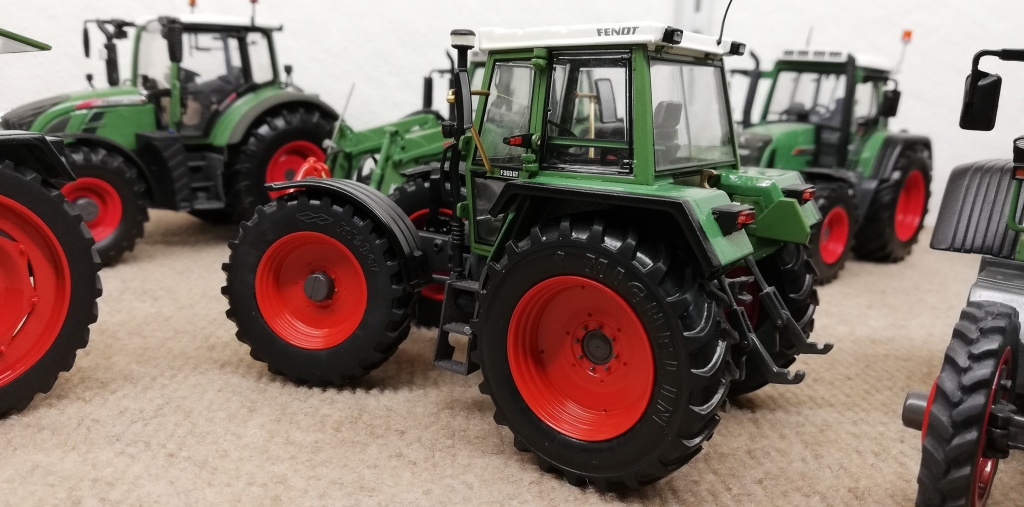

Der Kotflügel vom Fendt 395 ist aber 10cm länger beim Original. -
Einen hab ich dann doch nochmal abgeändert. Hat dann für normale Bereifung Verbreiterungen bekommen.

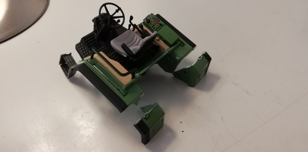

Aus Poly wird eher nicht gehen da die Form etwas schwierig ist. Und aus den Resten kann man leider keinen anderen machen weil ich ja bei dem zweiten GT direkt nach der Kabine den ganzen Kotflügel absäge und um den dann am Modell das umgebaut wird verlängerte.
Dazu musst du dir mal die beiden oberen Bilder anschauen wo ich genau gesägt habe.
Bei einem habe ich an der hinteren Kante gesägt und bei dem anderen direkt an der Kabine und somit langt die Kotflügel Länge genau aus wie sie auch beim Original ist.
Eins wollte ich noch dazu sagen weil dem ein oder anderem diese Gt's etwas komisch vorkommen und diese auch nicht kennen... Ich habe diese selbst am Original gemessen. Motorblock Länge, Achsabstand, Frontbau vom Xylon, Kotflügel Länge hinten und die verstellte Portalachse. -
Alle 3 verlängert...
Blöd ist nur das man 2 Gt's braucht um einen zu bauen. Zum Verlängern der Kotflügel und der zweiten Trittstufe.

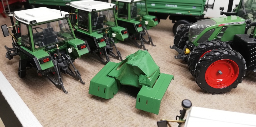

Mein neues Projekt sind 4 Fendt 380 GHA /GTH
GTH=Geräteträger Hochrad ohne Allrad
GHA=Geräteträger Hochrad mit AllradDiese bekommen auch unterschiedliche Bereifungen und unterschiedliche Spurbreiten .
Bei allen Vieren musste ich erstmal hinten die Kotflügel verlängern . -
