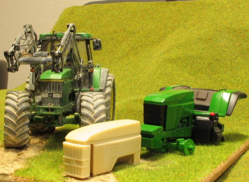

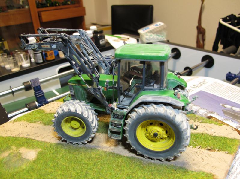

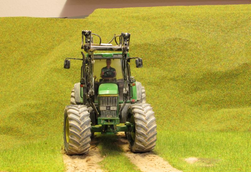

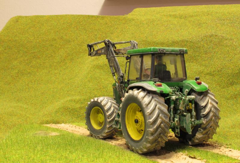

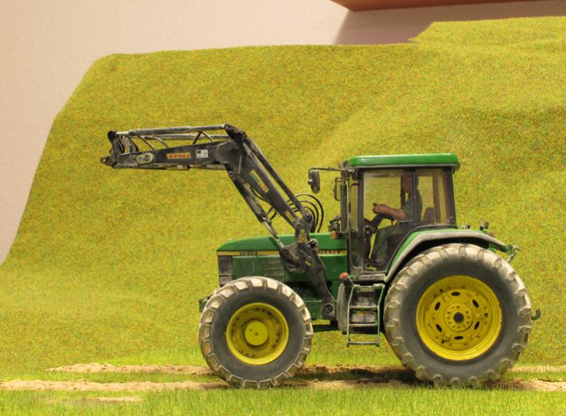

wollte euch mal noch meinen 7810 zeigen.
Die Anfänge hatte ich hier im Forum schon vor längerer Zeit mal vorgestellt.....durch Jobwechsel etc. hat sich das
Fertigstellen etwas hingezogen.Haube, Kabinenunterteil, Frontgewicht, Dieseltank, re. Abdeckung und diverse Kleinteile..........sind Eigenbau.
Chassis basiert auf dem Wiking 6930. Heckhubwerk teils Eigenbau teils Abguss vom 8400. Glas ebenfalls Abguss vom 8400 mit vorher eingebrachten B-Holmen....
Der Frontlader ist natürlich vom UH Kirovets. Reifen vorne 718 Fendt/ hinten Siku Valtra.Die Verschmutzung muss noch etwas verbessert werden.
