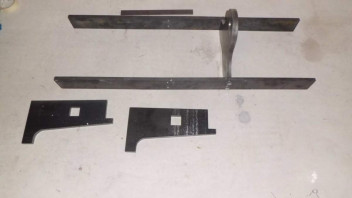

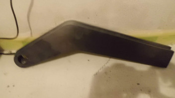

So heute sind die Unterlenker füer die Fronthydraulik und die ersten Teile für die Vorderachse gekommen .
Beiträge von MarioTVL1600

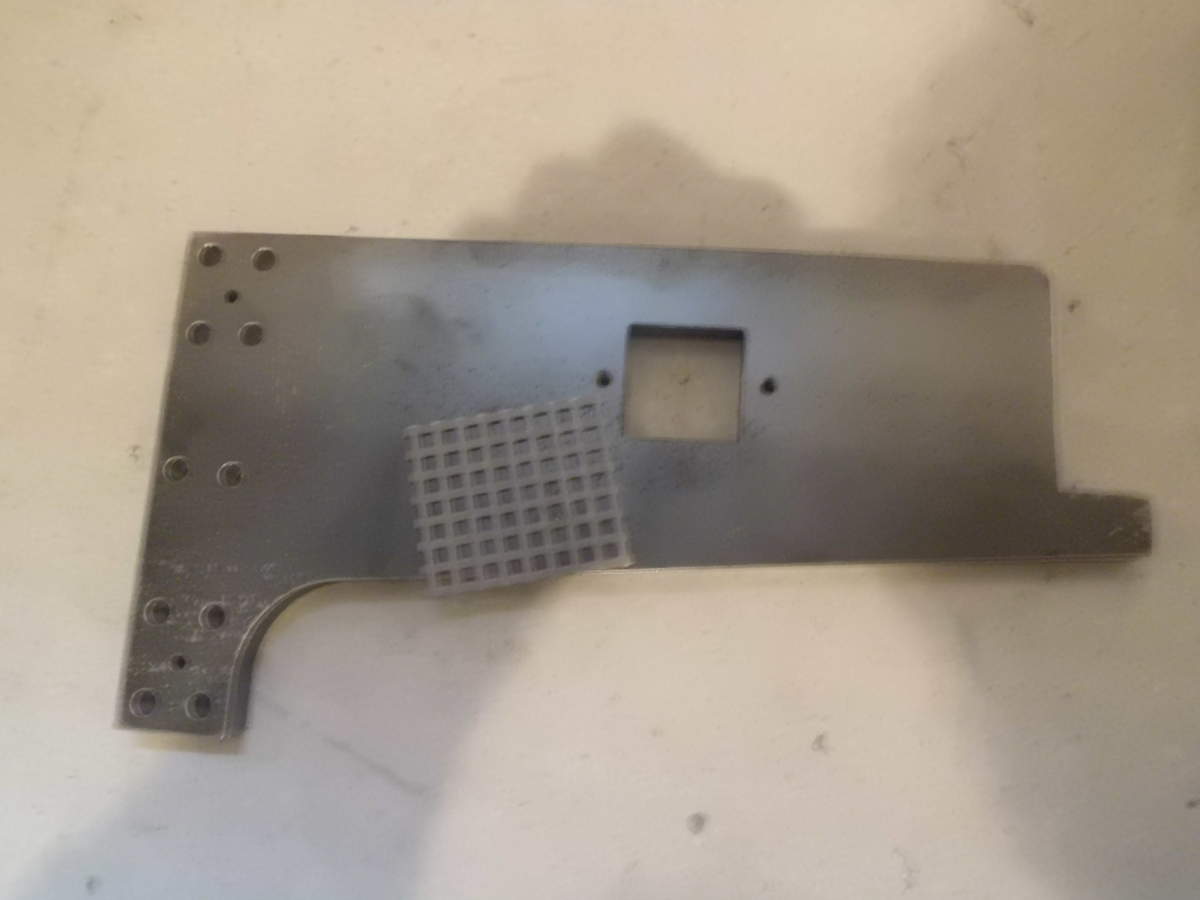

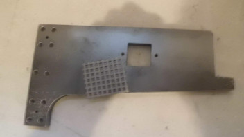

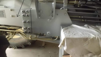

Habe heute morgen das erste Seitenteil des Rahmen gebohrt . Zum vergleich Modell und Orginal

Hallo Norbert .
Es war der Plan ein Mercedes 4 Zylinder einzubauen . Nur leider ist der Motor zu breit ..
Ich habe jetzt einen Suzuki 4 Zylinder besorgt . Aus einem Swift .
Der Motor bekommt 3 Hydraulikpumpen . Fahren , Schneller Fahren und eine für Arbeitshydraulik und Lenken .
In die Hinterachse kommen kommen 2 Hydraulikmotoren mit jeweils 300 NM ein Planetengetriebe aus einem Mercedes ML pro Achschenkel mit der Untersetzung von 2,5 : 1 erhöhnen die Kraft und nehmen die drehzahl . Soweit die Theorie .... -
