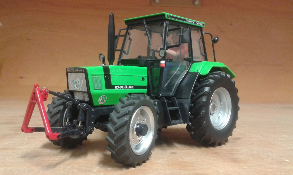

Deutz DX 3.65
Hier hab ich mal noch einen kleinen Umbau, bei dem schon wieder ein DX 4.51 dran glauben musste:D Es handelt sich um einen DX 3.65. Ich habe den 4.51 auseinander geschnitten, verkürzt und kleinere Reifen drauf gemacht. Die Kabine wurde im inneren etwas aufgehübscht und ein Fahrer musste mehrere schwierige Gelenkoperationen über sich ergehen lassen Es war ziemlich schwierig die richtigen Reifen zu finden, aber diese gefallen mir schon recht gut. Hinten sind die Reifen erstmal nur aufgesteckt. Ich könnte mir den Schlepper gut mit einem Frontmähwerk und einem alten Ladewagen als Grünfutterexpress vorstellen. Bin gespannt wie eure Meinung zu dem Modell ist und was eventuell noch verbessert werden kann.
Hier ist das Stück, was ich rausgeflext hab
Was mich allerdings an vielen UH Modellen stört ist dieser Klotz von Heckhydraulik aber erstmal bleibt das so... -
Guten Tag! Es freut mich, dass die kleinen Ergänzungen auch gut ankommen Bei der Version ohne vordere Kotflügel hätte eine kleine Seilwinde im Heck gut gepasst, aber so bleibt er jetzt erstmal.;) Der Scheibenwischer ist wohl der Schnurlose Wlan Motor aus dem Flop Agrar Katalog:D:D

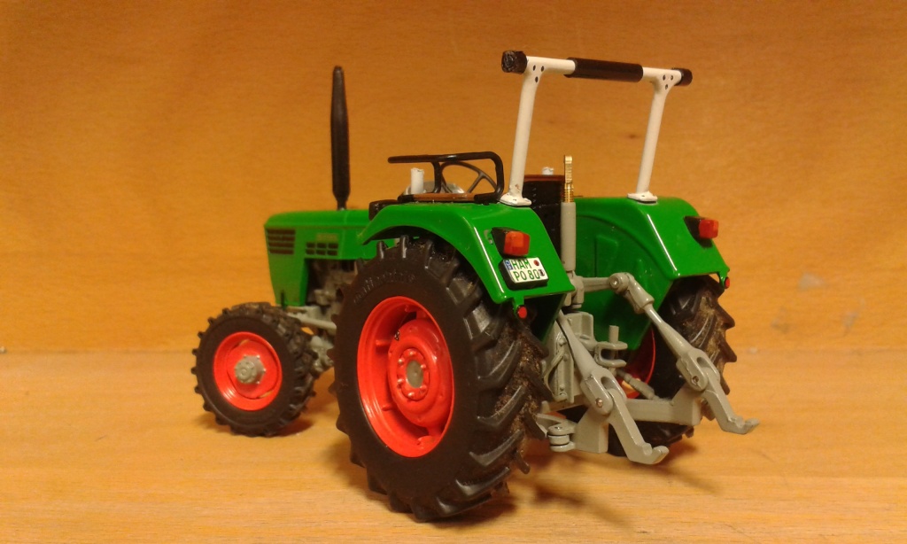

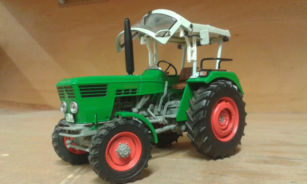

Deutz D4506 A mit Verdeck
Hallöchen! Heute möchte ich euch noch einen weiteren Umbau mit Verdeck vorstellen. Nachdem der 4506 als Spender für ein anderes Projekt seinen Überrollbügel, den Frontlader und die Lampen auf den Kotflügeln lassen musste, habe ich ihm was neues gegönnt:) die vorderen Kotflügel Lampen sollen nicht originale Zubehörteile darstellen. Das Verdeck ist abnehmbar, sodass nur der Bügel bleibt. Eine leichte Alterung wäre noch ganz cool, aber da hab ich mich bis jetzt noch nicht ran getraut -
