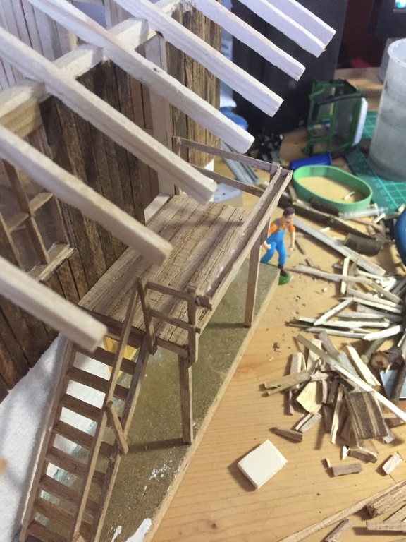

Guten Abend zusammen
Hab die letzten Tage nicht ganz viel geschafft aber es geht langsam weiter

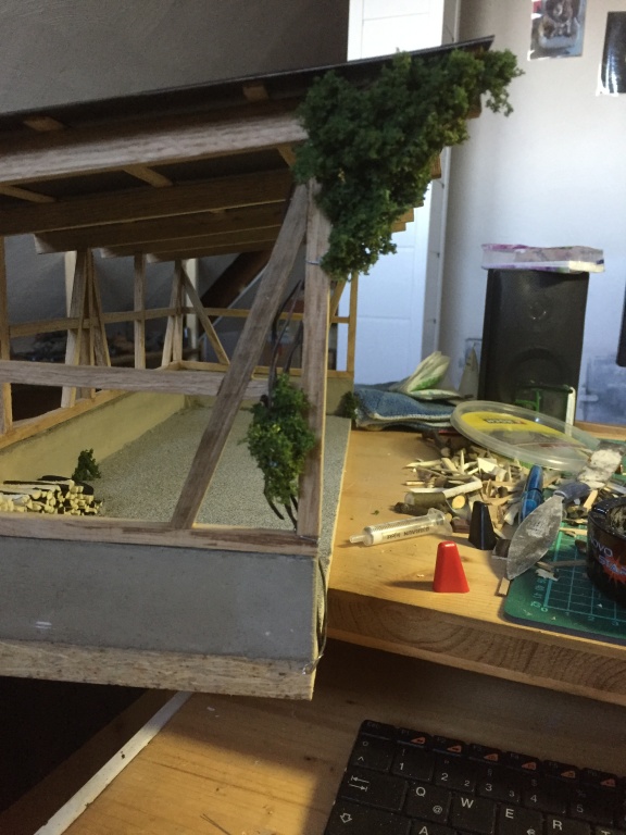

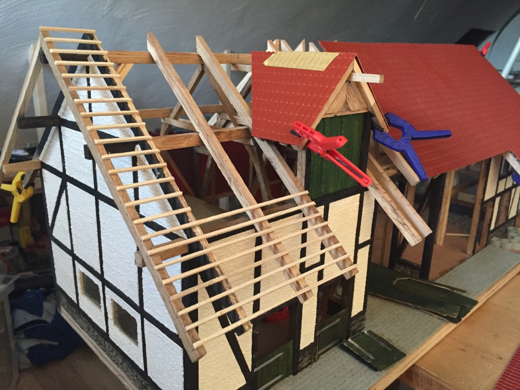

die Dachlatten sind mal ausnahmsweise aus Fichtenholz -

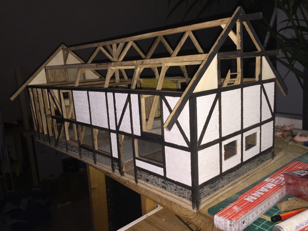

Hallo Marco
du hast es richtig gesehen das Ständerwerk ist auch dieses mal vollständig aus Eiche enstanden -

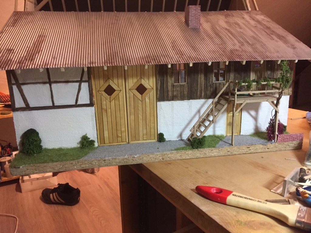

Guten Morgen zusammen
kurzes Update vom Neubau -
Schönen Sonntag zusammen

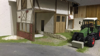

hab nach etwas längerer Pause auch mal wieder Zeit gefunden
Die Fassade am Anbau ist endlich fertig geworden und ein neues Gebäude in Bau -

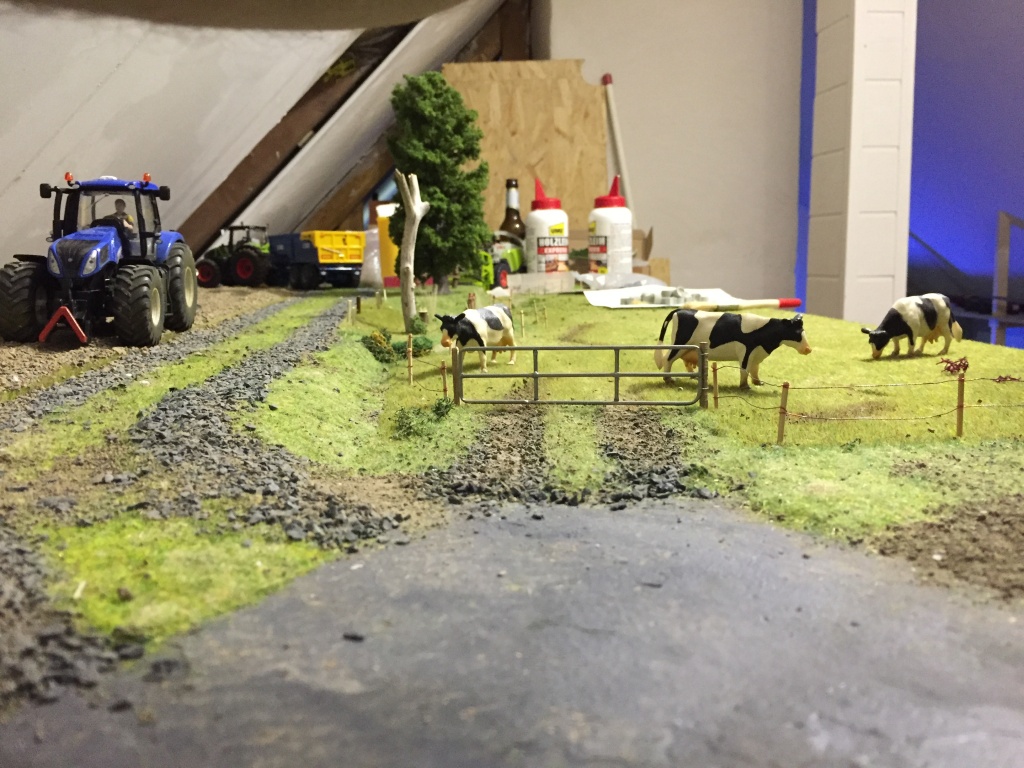

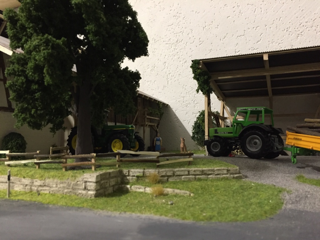

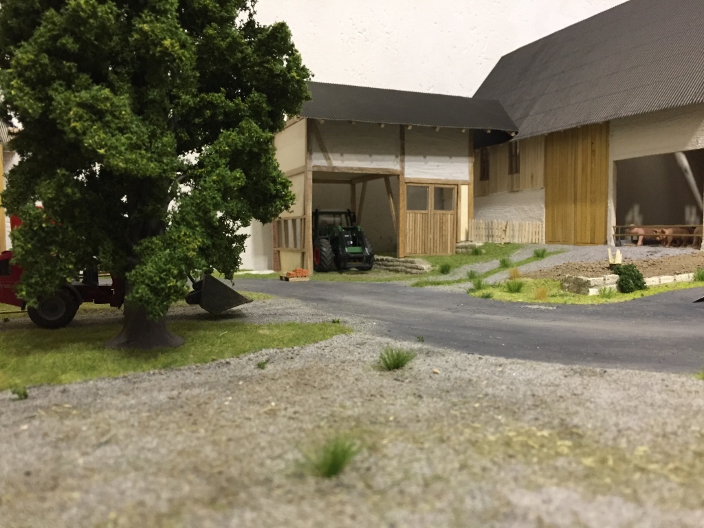

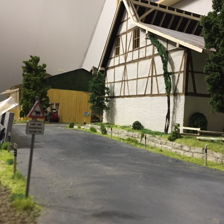

heute gibt es ein paar Bilder vom gesamten Diorama
ein neuer anbau an das Hauptgebäude ist noch entstanden -
Guten Abend Michael
zu deiner frage das Ständerwerk ist aus 7-8mm x 7-8mm Starken Kanthölzern
die Sparren sind 7-8mm x 12mm -
Hallo Phillip so viel Lob Motiviert weiter zu machen

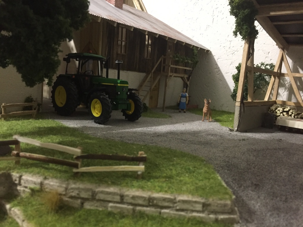

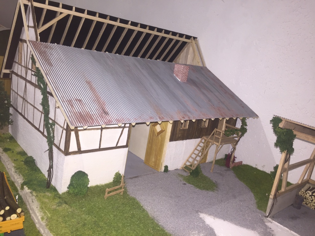

Für Tobi hab ich dann nochmal Das ganze Gebäude Fotografiert
und zum abschluss heute das Gelände vorm Hofgebäude -
Hallo Tobi deine Idee bzw Frage mit dem rankenden Wein find ich gut hatte eher an Efeu oder sowas gedacht aber Wein passt auch super:)

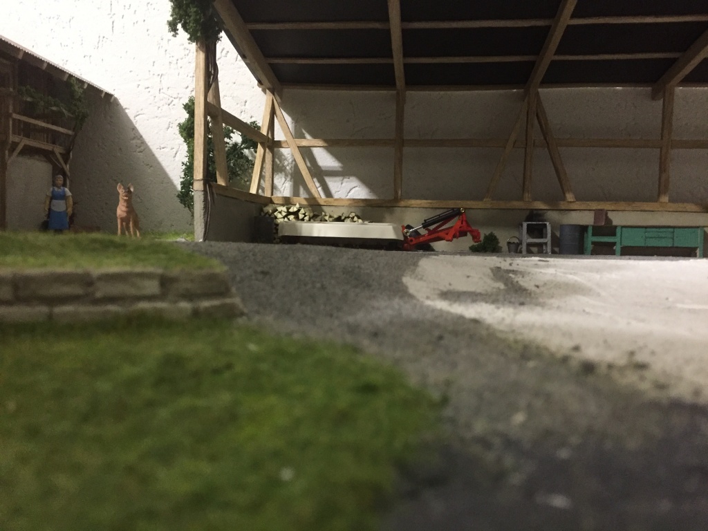

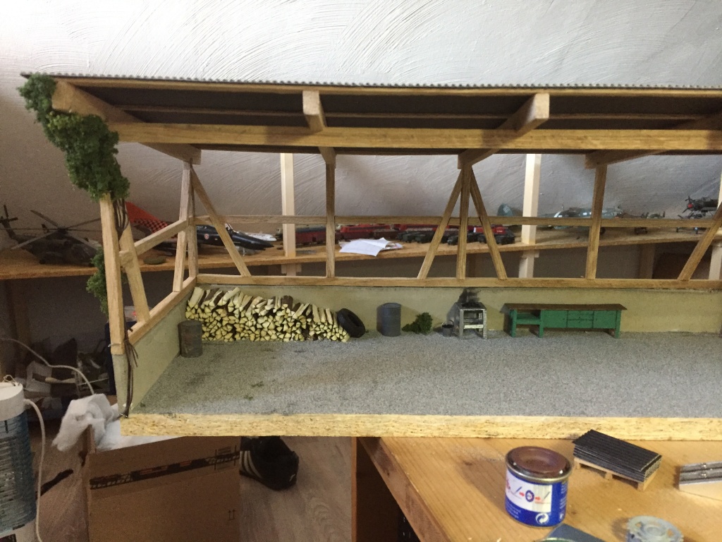

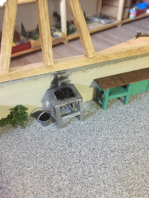

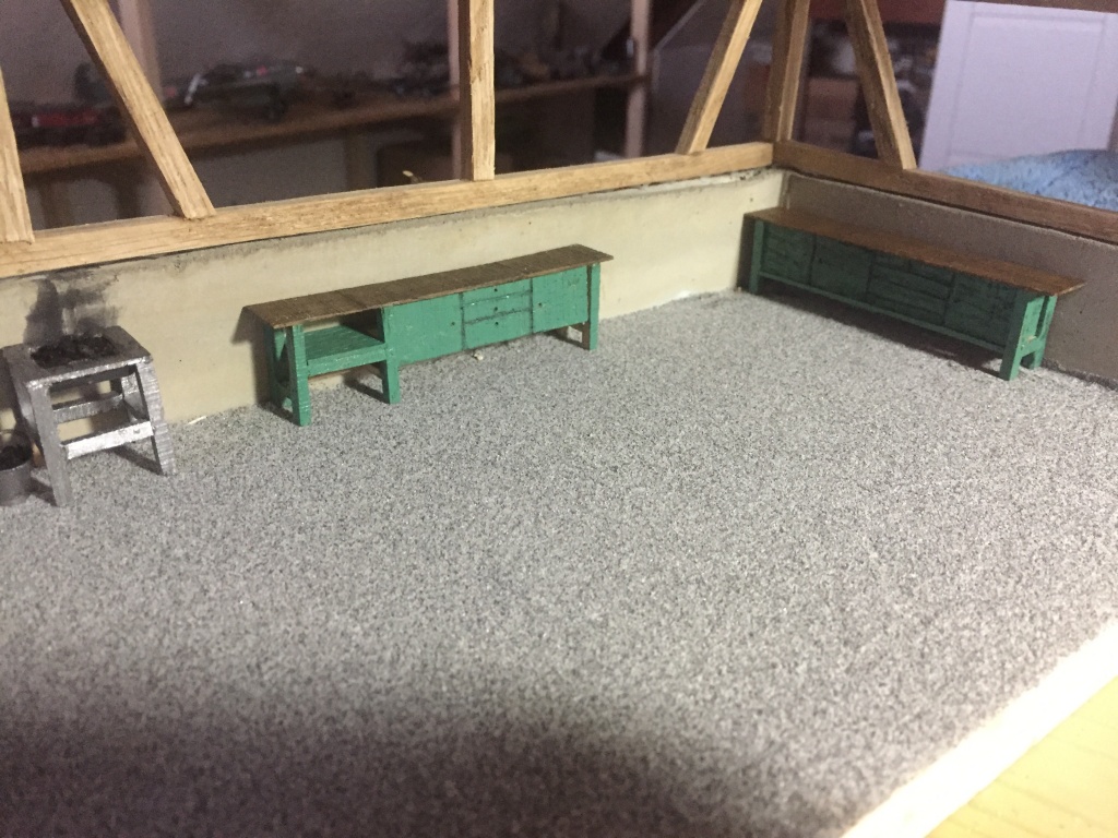

heute hab ich am Unterstand etwas weiter gebaut
Zwei Werkbänke ein Schmiedefeuer, Brennholzstapel und etwas Grün;) -
Hallo Christian
ich denke das ist nicht so tragisch mit dem Schornstein früher waren die Vorschriften ja zum Glück nicht so streng wie heute:D
einen hab ich dann heute doch noch;) -

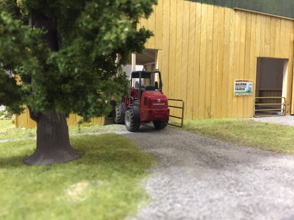

Guten Morgen

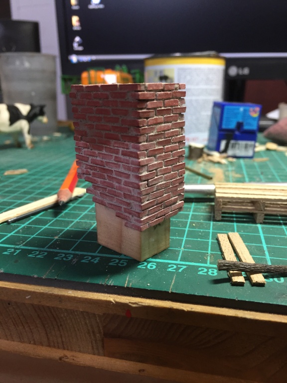

ein Schornstein für das Wohnhaus ist heute fertig geworden -

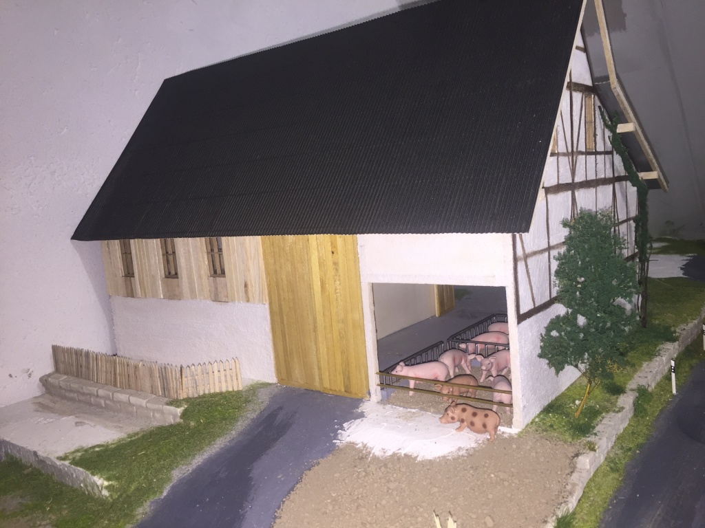

Hallo Jan der Milchviehstall ist 60x100cm
Heute hab ich es dann mal geschafft das 2. Fressgitter fertig zu löten
die beiden unteren Fachwerkseiten sind jetzt auch BetoniertGruß Andre

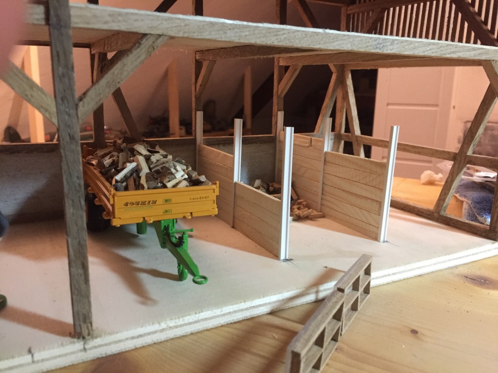

heute schaffe ich es dann auch mal die Fortschritte vom Wochenende hochzuladen
den Rinderstall hab ich etwas kleiner gemacht und dafür noch zwei Schüttgutbunker eingebaut
und ein Fressgitter ist fertig verlötetGruß Andre

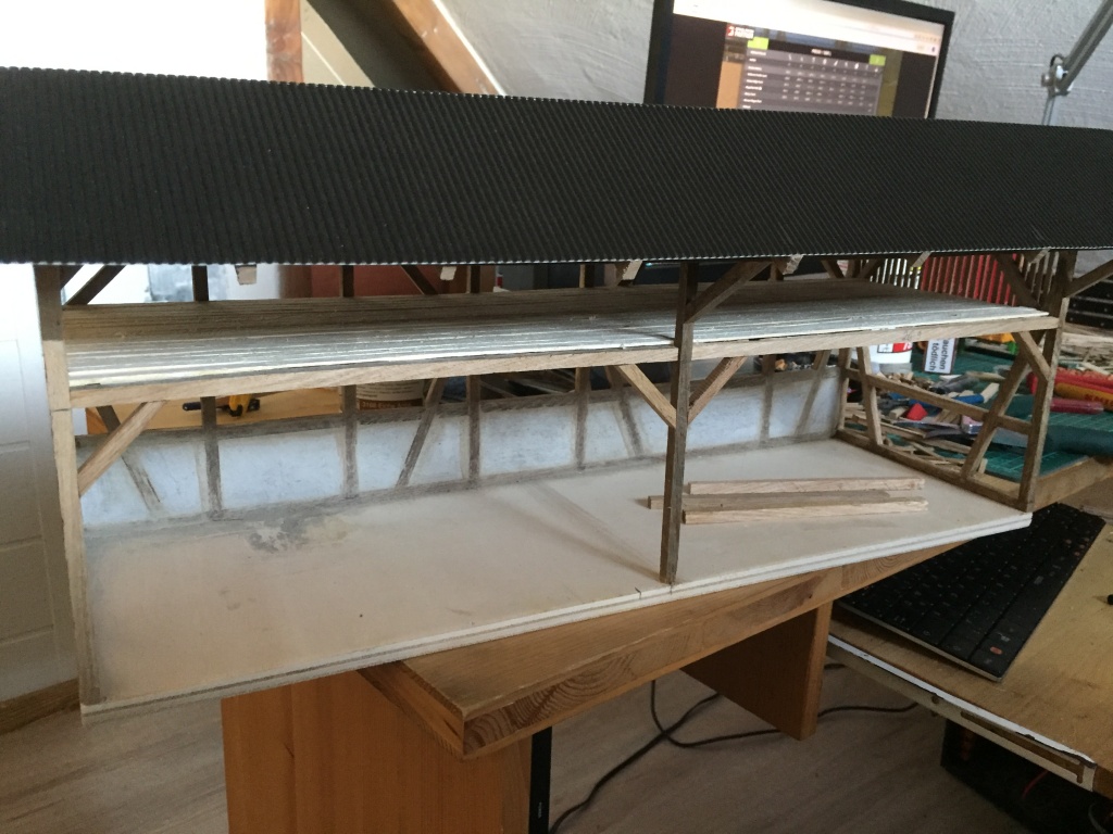

Zu deiner Frage Hannes:
Das Fachwerk hab ich von einer seite eingeschalt und von der anderen offenen Seite mit einer Mischung aus Blitzzement und normalen Zement ausgegossen Trocknungszeit ca 10min dann kann es weiter bearbeitet werden;)Gruß Andre
Bei soviel Lob gibt es dann heute noch den Baufortschritt des Rinderstalls hinterher:D
Der Heuboden ist so gut wie fertig und die erste Seitenwand verkleidetGruß Andre
