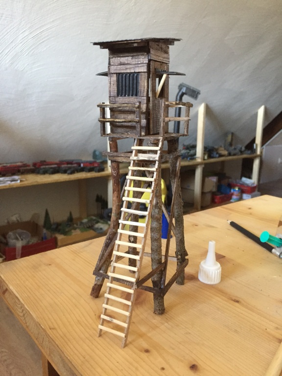

Guten Morgen zusammen
dieses Wochenende hat sich nicht ganz viel getan
Nur ein Hochsitz ist entstanden
Vllt finde ich heute noch ein wenig zeit am Rinder Stall weiter zu bauen
Gruß Andre

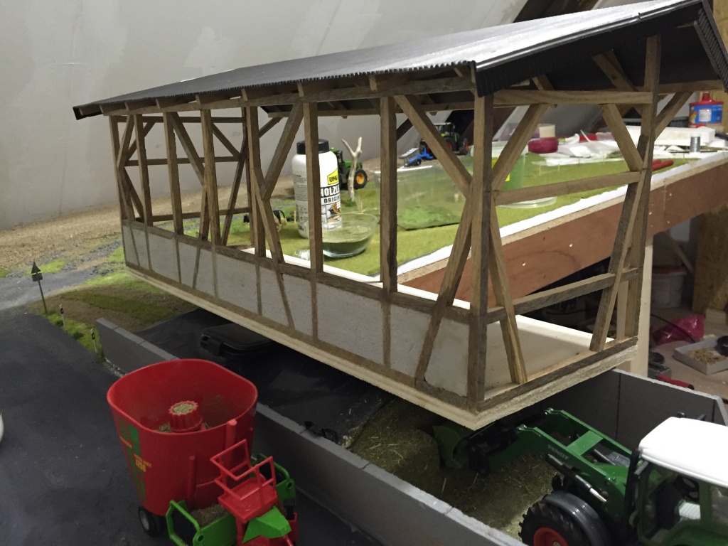

Guten Morgen
Ja du hast recht Olli ist etwas hoch geraten aber mit einem Heuboden lässt sich das gut Kaschieren denke ich;)
Das Holz ist draußen gelagerte Eiche dadurch die natürliche Verwitterung
In den gefachen hat mein verwendeter Blitzzement aber auch irgendwie mit der Eiche reagiert und ist dadurch dunkler geworden
Gruß Andre

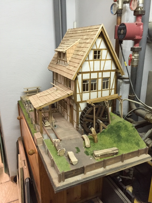

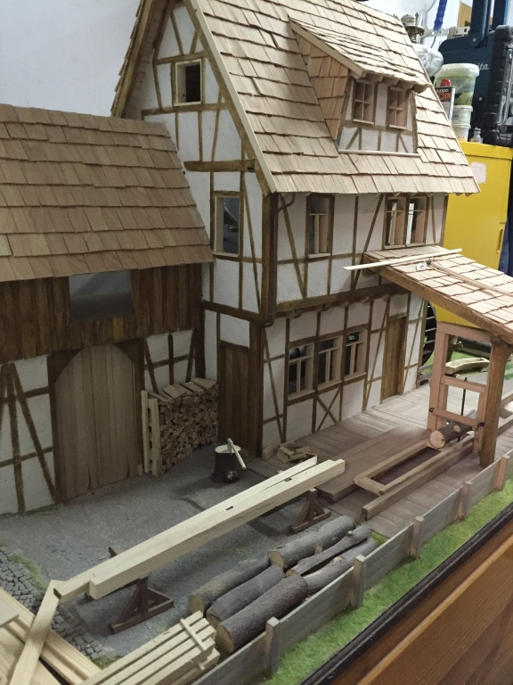

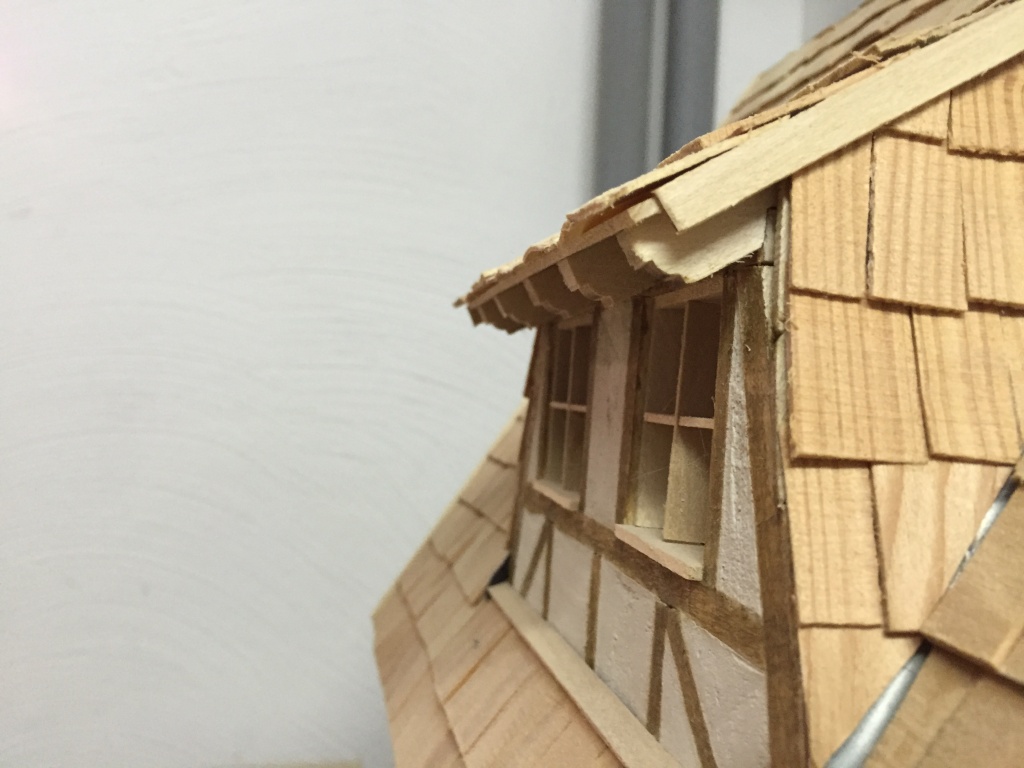

Guten Morgen Helmut
Danke für dein Lob
es gibt im Internet ein vergleichbares Modell eines anderen Erbauers welches mir als Vorbild diente
Insgesamt stecken ca 400-500 Std in dem Modell
Die Lärchenschindeln sind handgespalten was schon etliche Stunden in Anspruch genommen hat
Gruß Andre

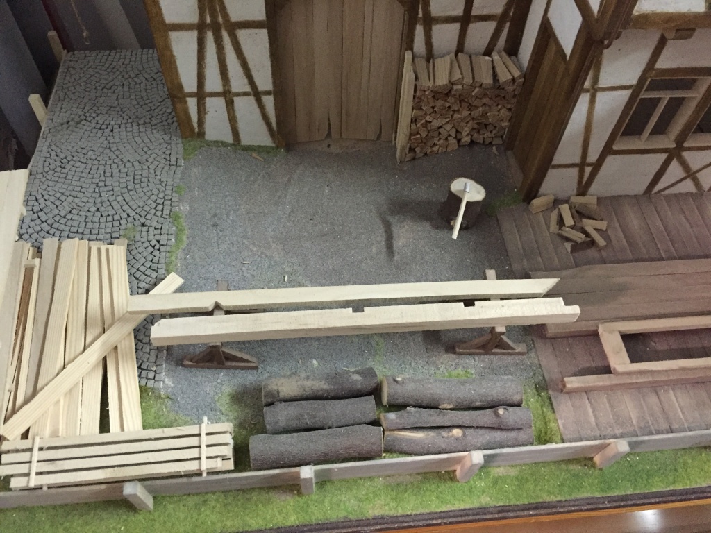

Guten Abend zusammen
Es ist zwar schon ein Älteres Modell aber ich möchte es euch trotzdem nicht vorenthalten
Gruß Andre

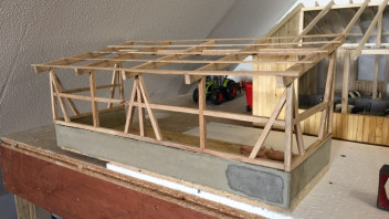

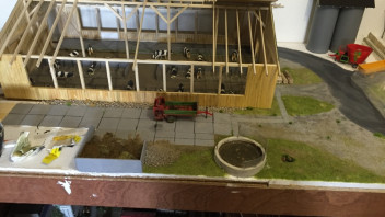

auch diesen Sonntag hat sich ein wenig getan
Baue noch einen offenen Rinderstall Grundgerüst ist fertig die nächsten Tage folgt dann noch die Einrichtung
Gruß Andre
Kann mich meinen Vorrednern nur anschliessen absolut genial umgesetzter Stall
Gruß Andre
Hallo Max
ja die Torroller sind selbstgebaut aus 0,5mm Alublech welches ich gebogen und durchgebohrt habe
die Rollen sind aus Kunstoff durchmesser 7mm
Gruß Andre

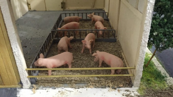

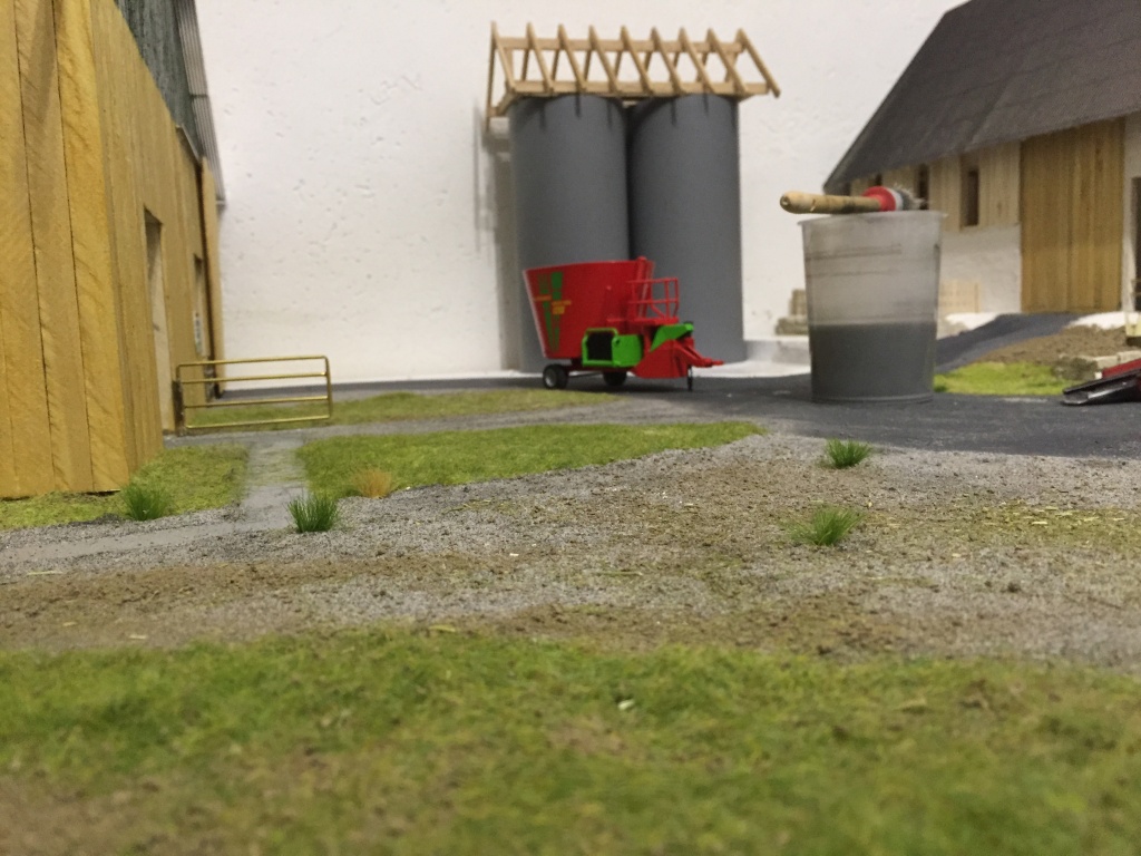

Schönen Sontag zusammen
Die Schweine sind heute in ihre Ställe eingezogen
an der Landschaft hat sich ein bisschen was getan
die Miste und das Güllesilo sind fast fertig
Gruß Andre

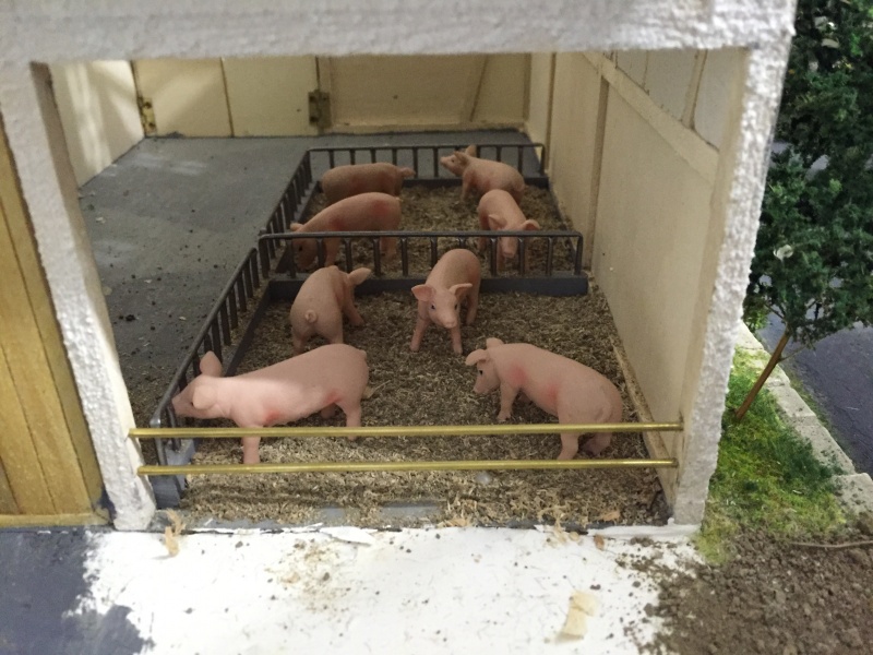

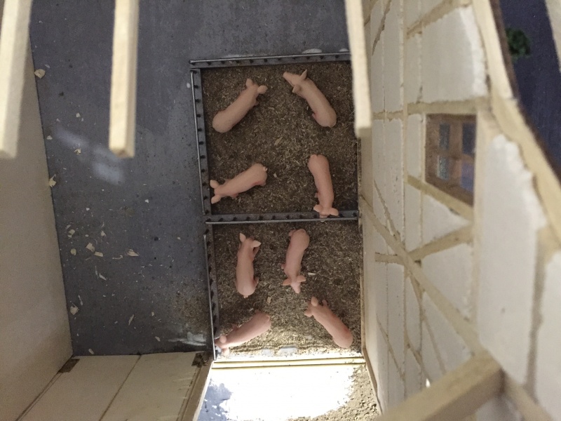

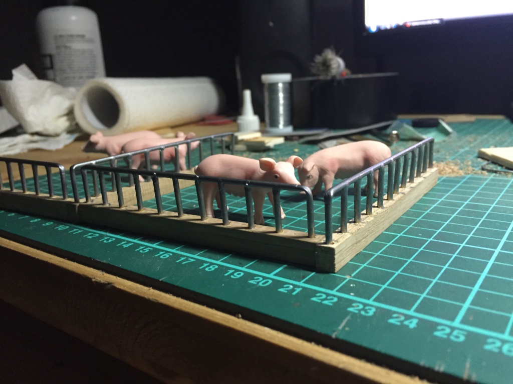

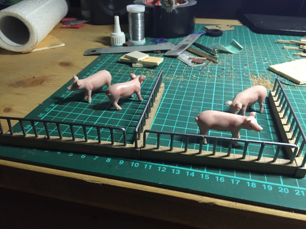

Hallo Max
die Gitter sind aus 2mm Messingrohr der äussere rahmen gebogen und die Gitterstäbe dazwischen gelötet
Gruß Andre
2 Schweinebuchten sind heute noch fertig geworden;)
Gruß Andre

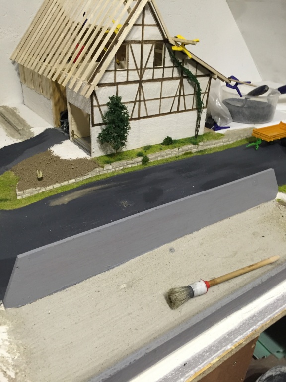

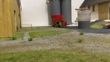

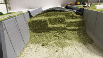

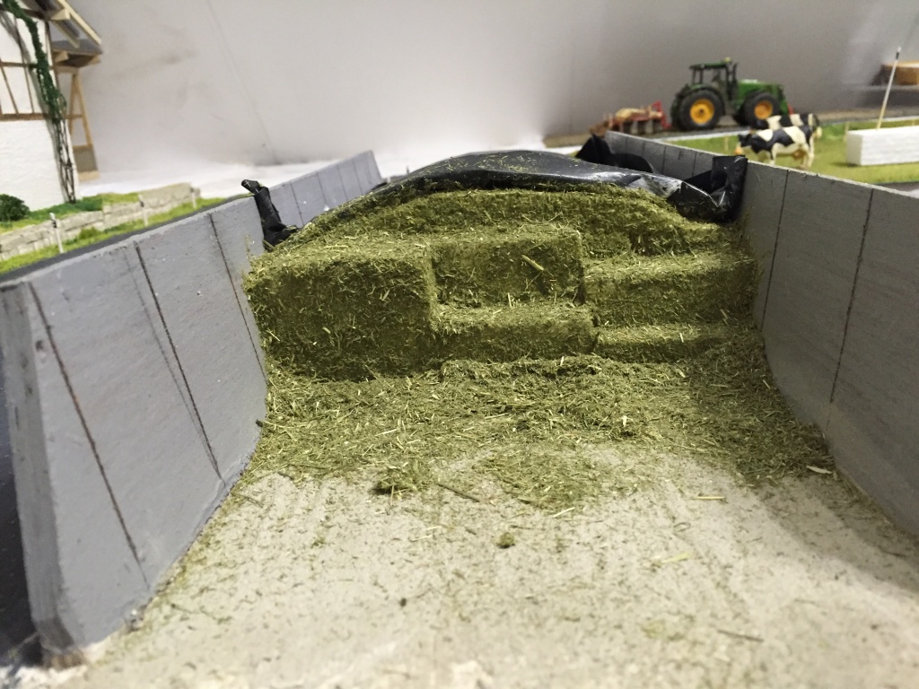

Heute gib es auch mal wieder ein Update es hat sich zwar nicht so ganz viel getan aber es geht vorran:D
Gruß Andre
Hallo Tobias
das Heu hab ich nicht weiter behandelt einfach nur gehäckselt
mit dem nachpinseln ist so ne sache die (Silage) ist nicht zu 100% verklebt dann hab ich mehr am Pinsel als im Silo
Gruß Andre
Hallo Simon
bei der Silage handelt es sich um echtes Heu was ich in einer elektrischen Kaffeemühle (gehäckselt) hab
bin mit dem Ergebnis selber sehr zufrieden:)
Ich denke nur das noch bräunlicher zu bekommen wird schwierig:(
Gruß Andre

Die Silage ist auch noch fertig geworden heute;)
Gruß Andre

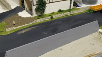

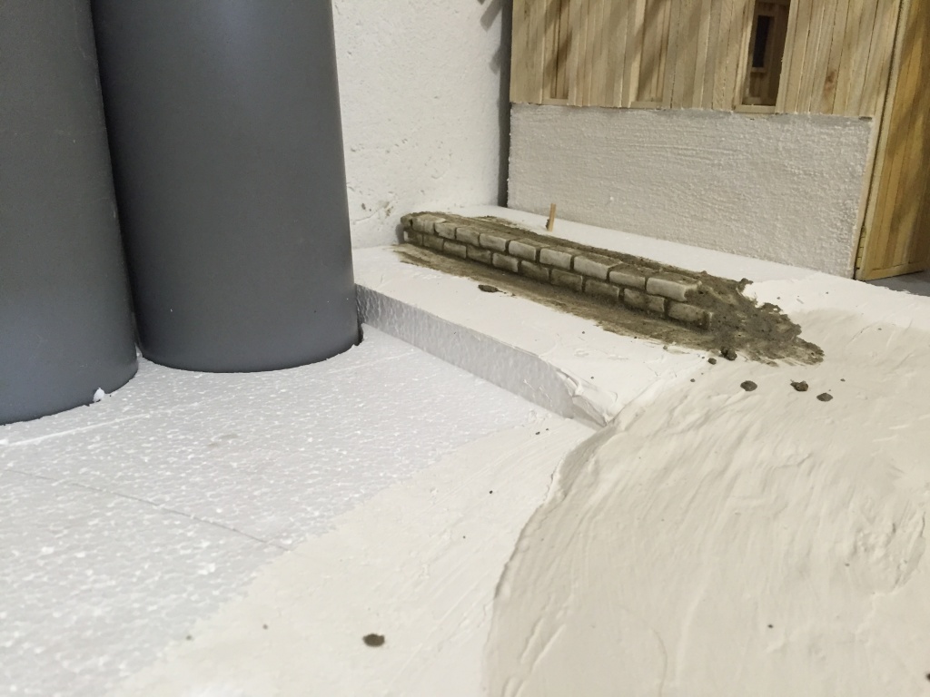

Guten Morgen Hannes

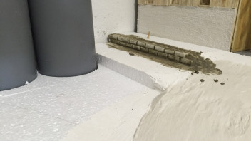

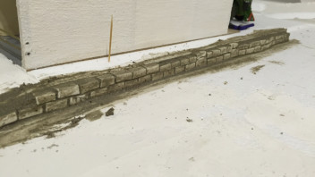

Die Mauersteine entstanden aus Modeliermasse gibt es in jedem Bastelladen oder im Baumarkt
habe diese auf die gewünschte Höhe ausgerollt (Nuedelholz) und daraus einzelne Steine geschnitten über Nacht trocknen lassen fertig;)
Gemauert wurde mit normalen recht dünn angemachtem Putz und Mauermörtel.

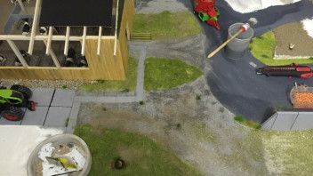

Ähm ja zum Silo auf den Bildern erkennt man leider nicht sehr gut das die Wände im Winkel von circa 15° schräg stehen
werde aber mal versuchen das etwas besser zu Fotografieren
Zum Weg und zur Wiese muss ich dir absolut recht geben gefällt mir beides auch noch nicht wirklich
werde ich mir auf jeden fall nochmal vornehmen
Gruß Andre

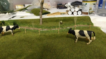

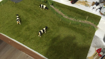

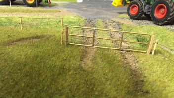

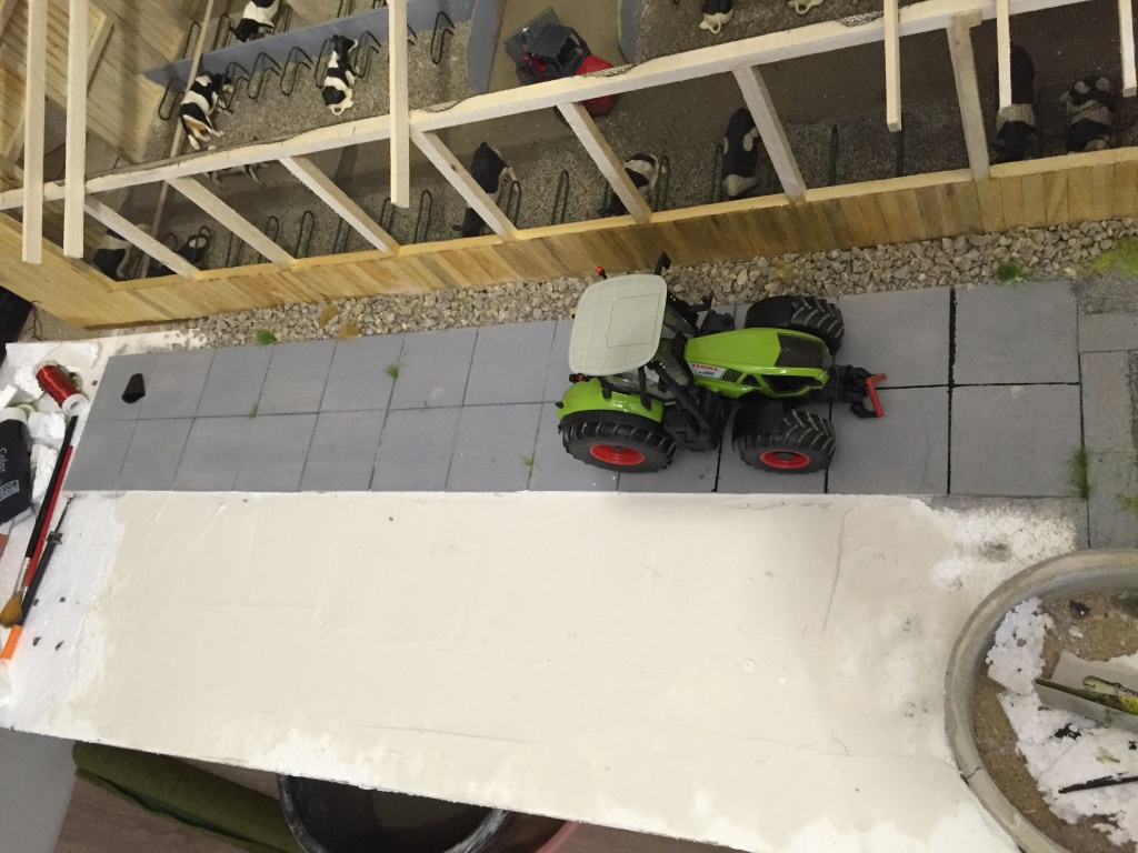

Kurzes Update von heute hoffe es gefällt;)
Eine Kuhweide und Unterstand aus echter Eiche
Gruß Andre
2 Mauern sind auch fast fertig;)
Langsam aber sicher gehts weiter hoffe es Gefällt
Gruß Andre
