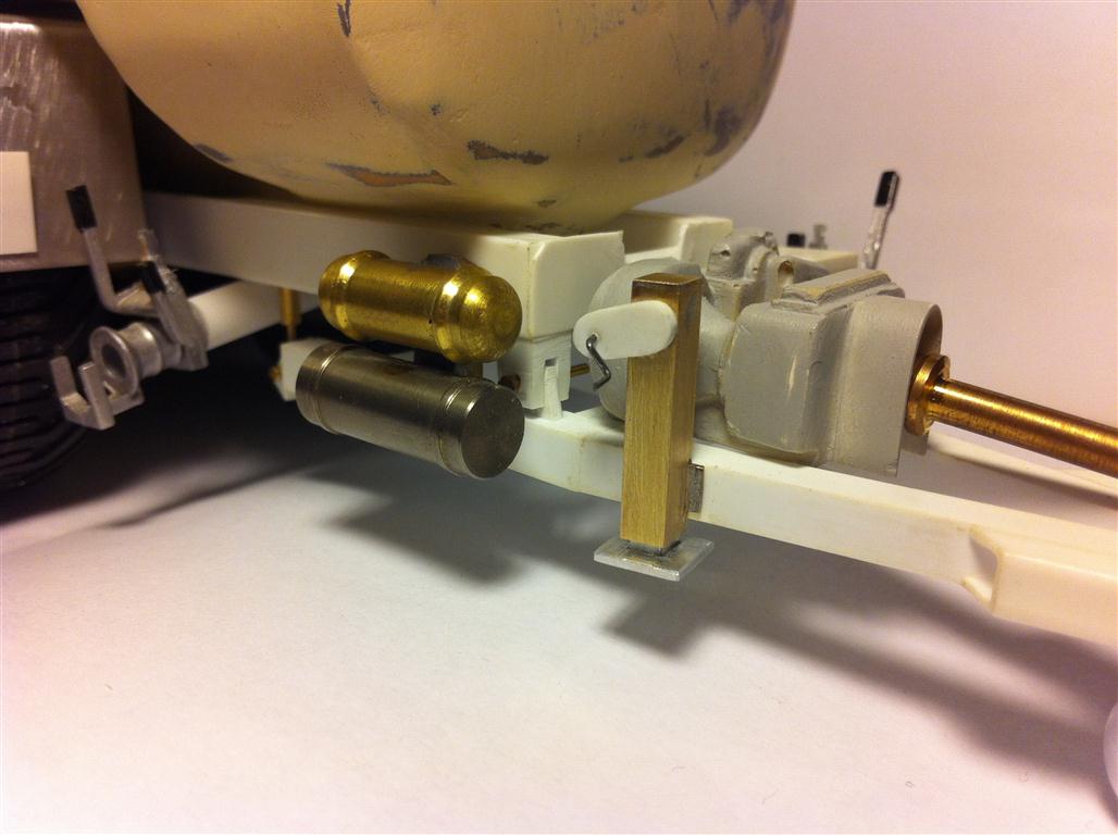

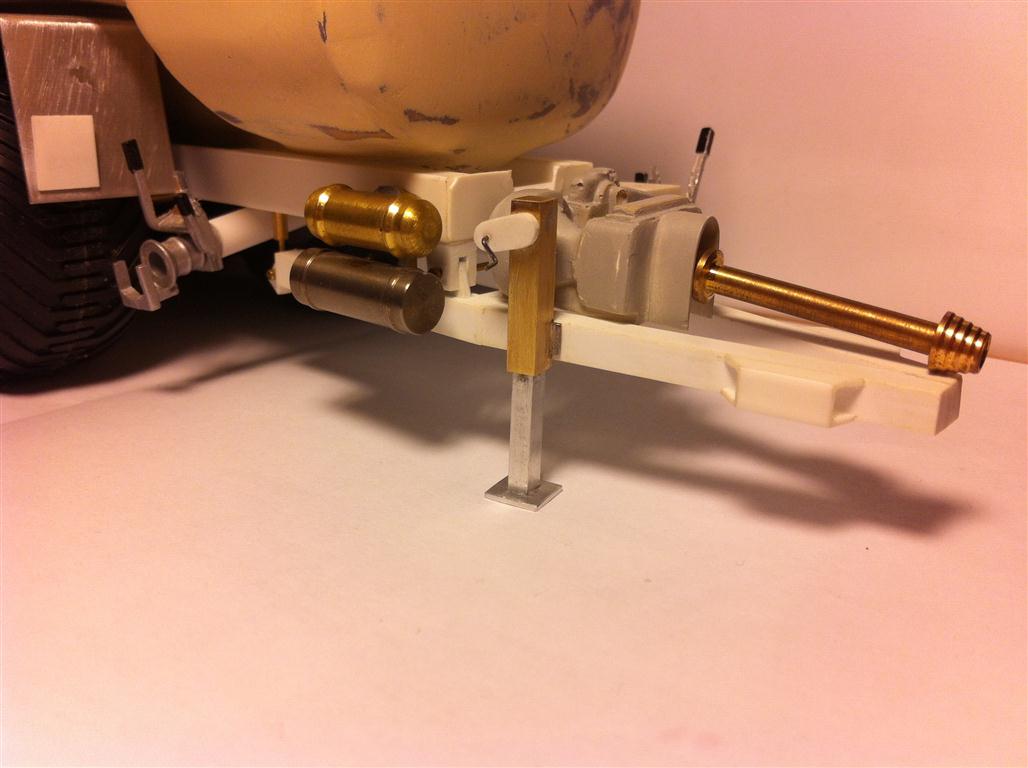

Ich hab ein wenig weiter gewerkelt und mich an den Stützfuß vom Fass gemacht. Wäre sicherlich einfacher gegangen aber ja, so gehts doch auch;)
Der Stützfuß besteht aus insgesamt 8 Teilen und ist so gemacht, das er Last trägt; von selbst oben hält und wenn er unten ist, der eigentliche Fuß nicht herausfallen kann.

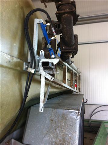

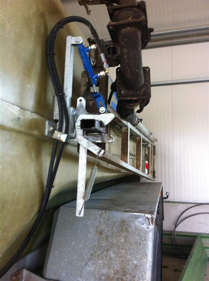

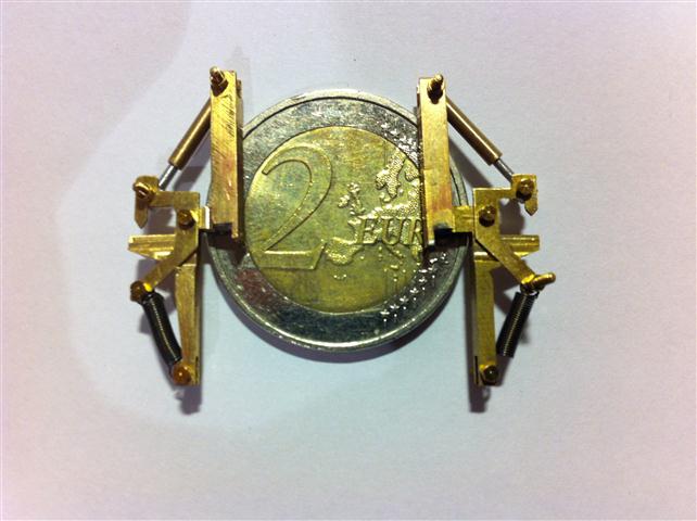

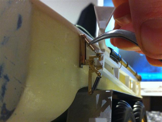

Ich habe die Hydraulischen Sicherungen des Düsenbalken- Verteilers gemacht. Dies war fast ein strittiges Thema. Zur Auswahl standem folgende Ausführungen: weglassen? ; vereinfacht bauen? ; Verteiler duch nen Magneten sichern?; oder eben Original ziemlich genau 32 mal kleiner.
Und wie ihr nun auf den Bildern sehen werdet, ich hoffe man sieht es, habe ich mir die Arbeit gemacht und die Teile möglichst nahe am Original orientiert nachgebaut.
Funktion ist voll vorhanden. Zylinder ist beweglich und dieser wird wie am Original durch eine Federverstärkung beim Ausfahren unterstützt.
langes Gerede und Gesabbel... Aber Vorschrift und dient der Sicherheit im 1:32 Straßen- und Feldverkehr;)
Das Teil in groß:
Der nachbau ans Fass gehalten:
Beide zusammen und mal ein Größenvergleich.
Und alles entstand in Handarbeit, das einzigste was ein Computer daran gemacht hat ist das Vorbildfoto auf Papier ausgedruckt;)
