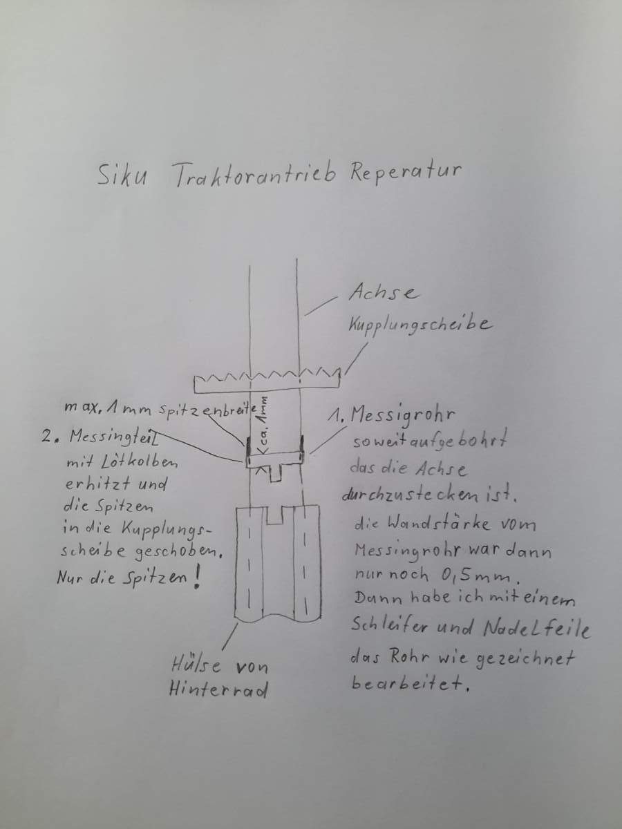

Sorry an der Kupplungsscheibe habe ich den Ansatz
nicht gezeichnet.
Das Messingrohr hat außen 4mm. Es wurde auf 3,5mm
aufgebohrt.
Das Getriebe würde ich jetzt nicht mehr für die Reparatur
öffnen. Die Messinghülse mit den Zapfen erhitzen und einschieben.
Die zwei spitzen Zapfen 2mm lang sollten auch so über die Rändelung der
Achse rutschen.

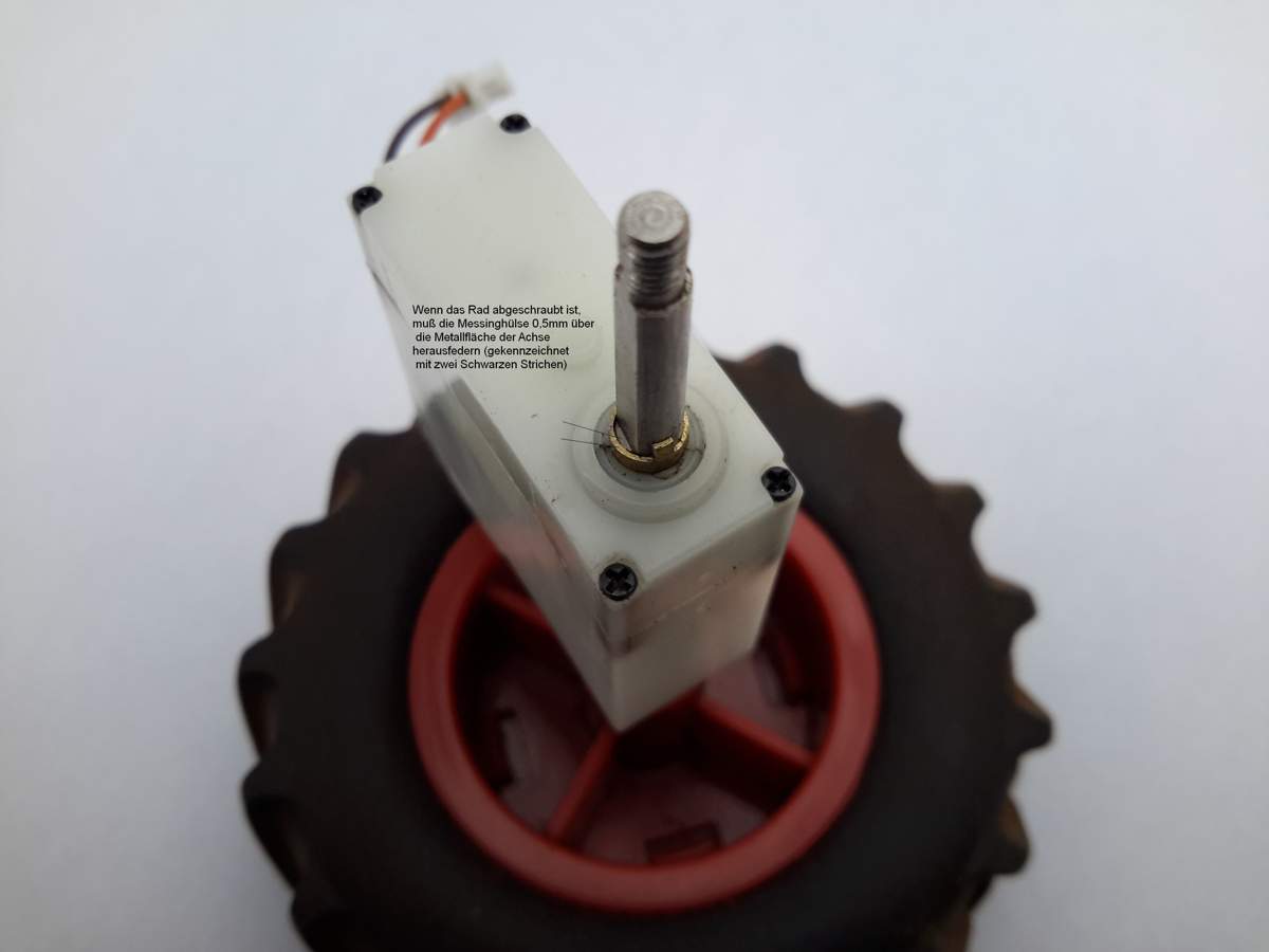

in die Hülse (Sechskant) vom Hinterrad habe ich einen
Schlitz reingefeilt. Siehe Foto. Wenn das Rad fest montiert
ist, muß sich die Achse einige zehntel mm hin-und herschieben
lassen. Damit ist gewährleistet, das die Kupplungsscheibe
nicht gegen den Gehäusedeckel drückt. Sonst entsteht
zusätzlich Reibung, höherer Stromverbrauch usw.
Viertes Foto beachten!

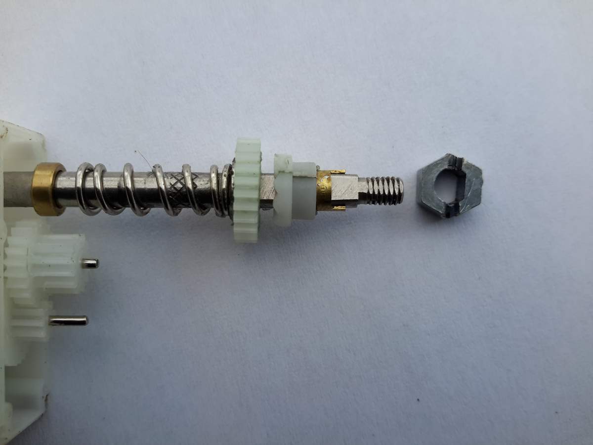

Hier sieht man die zwei Minizapfen, die in die Hülse
einrasten.
Bitte den Text im Original Foto beachten.
