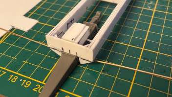

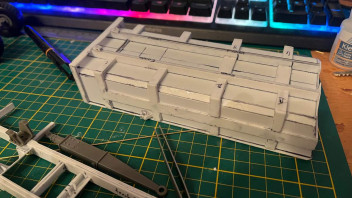

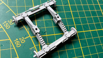

Vom Ende vom Güllemixer hab ich mich an den Anfang verlagert (abgesehen vom Anbaubock).

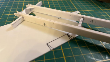

Der besteht einerseits aus dem "Antriebsstrang" für den Mixer und die Verstärkung außen herum. Wieder ein Hoch auf Poly-Profile, super einfach diesen Rahmen zusammenzubauen. Die beiden "Hörner" sind auch Teil der Verstrebung. Die Längsstreben hab ich auch recht zügig miteinander verbunden, dann stellt das Ganze schon ein wenig was dar.

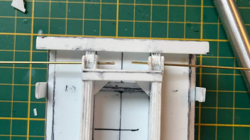

Auch das Teil das später an den "Hörnern" befestigt wird nimmt Form an - auch wieder ganz unkompliziert aus 1mm x 1mm Poly Profil. Die beiden "Öhrchen" an der breiteren Seite sind übrigens der Anfang der Halterung für zwei Oberlenker welche die Verbindung zu den Hörnern sind.
Und der aktuelle Stand des Grundrahmens, Probeweise auch schon mit Antriebsrohr. Die Hörner sind nach vorne abgestützt und auch noch zusätzlich Quer verbunden worden. Die Querverbindung wird links und rechts noch abgeschnitten dass die Flach mit dem 4-Kant enden.

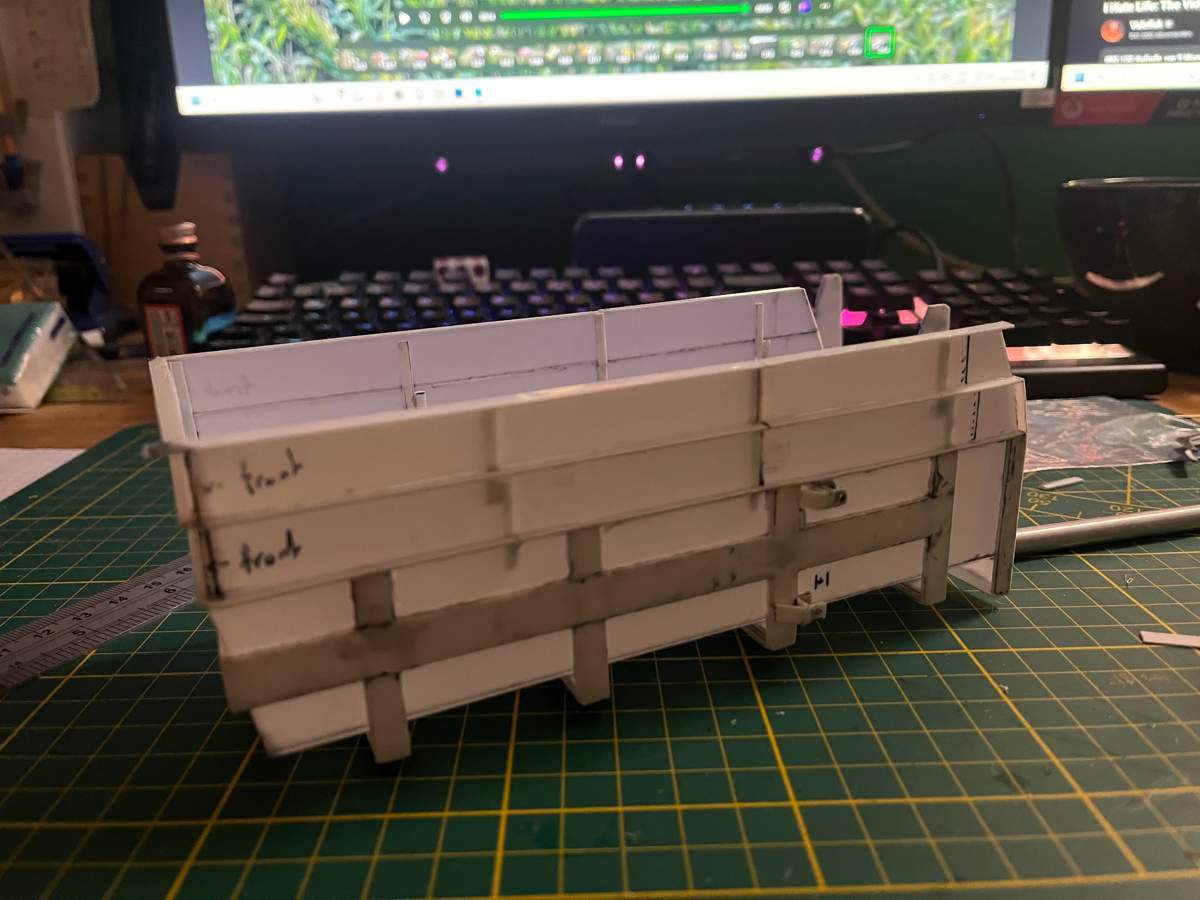

Für den Brimont Kipper hatte ich die Möglichkeit das Original von vorne bis hinten komplett zu vermessen. Diese Möglichkeit hatte ich für den Güllemixer nicht, also ist es kein exakter Nachbau. Der Bauplan ist auf Basis von Werbematerial der Firma Brand entstanden, stets unter Berücksichtigung ob das so auch stimmig am Schlepper aussieht. Den Bauplan hab ich dieses mal nicht nach Augenmaß aufgezeichnet, sondern direkt im exakten 1:32 Maßstab wie ich gerne bauen möchte. Das erleichtert es mir schneller messen und auch abgleichen zu können.
Nachdem der Bauplan und Materialliste so ca. 1,5 Jahre im Regal lag, hab ich vor ein paar Wochen beim Teilehändler des Vertrauens bestellt und den Bau dann Heute endlich begonnen! Dieses mal wird der Baufortschritt voraussichtlich nicht ganz so zügig sein wie beim Kipper, aber weniger aufwendig. Ich hab nämlich aus Fehlern gelernt und nutze die Chance, dass das Gerät fast vollständig aus Profilen gebaut werden kann.
Zum heutigen Baufortschritt:

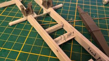

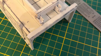

Ich fange mal fast ganz hinten mit dem Mixer an, dem letzten Teil, der auch in die Gülle getaucht wird. Der ist mehrfach verstärkt. Angefangen mit einer 5mm Poly Stange, oben einen Streifen "Längsverstrebung" aufgeklebt. Steht sogar erstaunlich gerade.

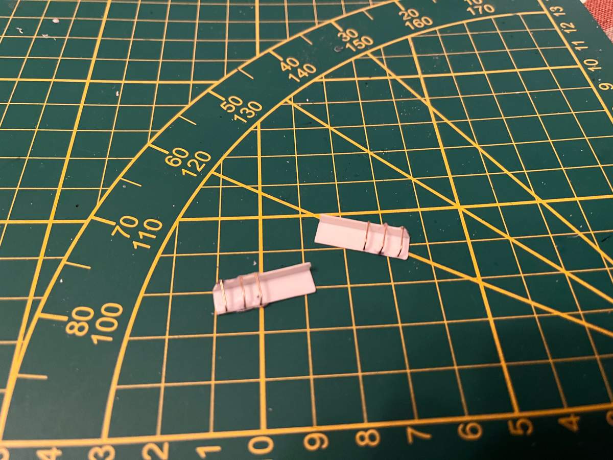

Nächster Schritt sind die "Verbindungsstellen zwischen Rohr und der zweiten Verstrebung. Dazu den Umriss des Rohres auf eine Poly Platte (ich hab ja noch einiges vom Kipper-Bau über) aufgezeichnet und mit einem Dremel ausgefräst. Probesitzen und dann das obere Teil noch entfernt. Das obere Teil war übrigens essenziell für die Stabilität da sonst die Vibrationen die Platte auseinandergerissen haben. Daher war das auch der jeweils 4. und 5. Anlauf. Festkleben ist dann für den nächsten Bautag.
Meine größte Sorge sind die beiden Gelenke (Doppelgelenkmixer eben), die sind in der Form nämlich etwas speziell - mal schauen wie ich die umsetzte, kann aber gut sein dass da wieder meine bewährte Methode mit aufeinander geklebten Poly Platten (unter Ergänzung von Spachtelmaße) Verwendung findet.

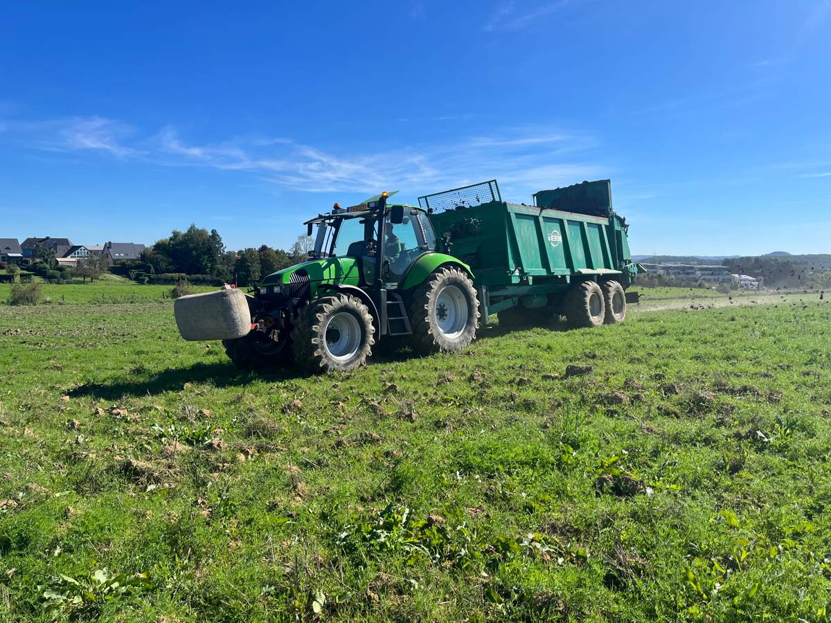

Passenderweise war ich Heute beim Miststreuen mit einem Tebbe MS 140 dabei - Davor hängt ein New Holland T7.270, und trotzdem sieht der Schlepper sehr klein aus.
Vor 2 Jahren hab ich das Gespann Deutz-Fahr Agrotron 165 Mk. 3 + Tebbe HS 220 beobachten dürfen. Davor sieht der Agrotron auch winzig aus! Ist aber auch etwas kleiner als ein 930 Vario TMS oder 942 Vario

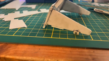

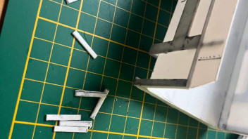

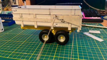

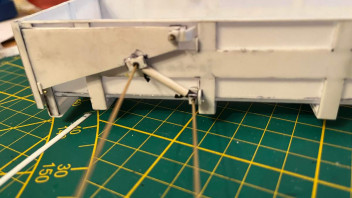

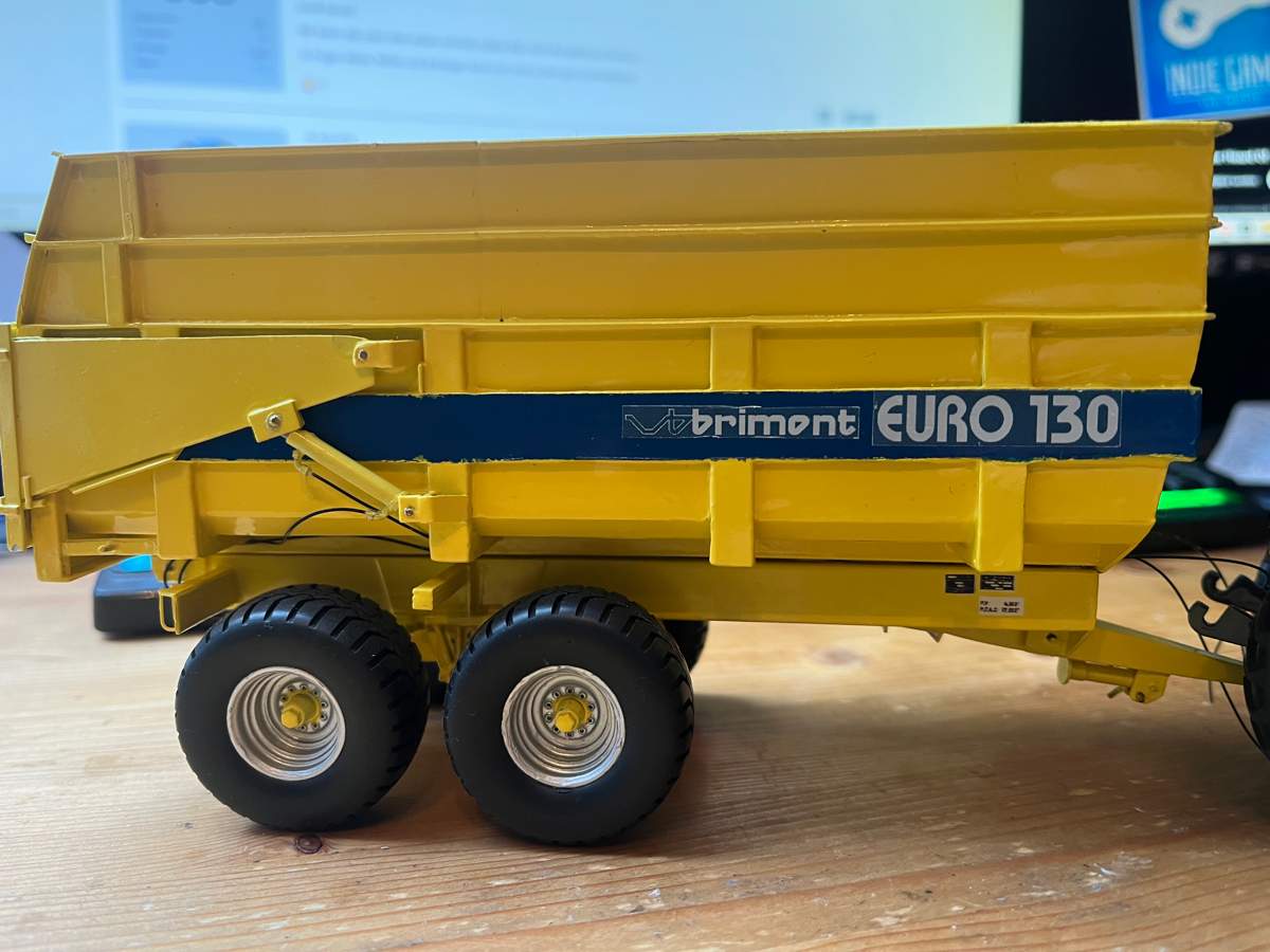

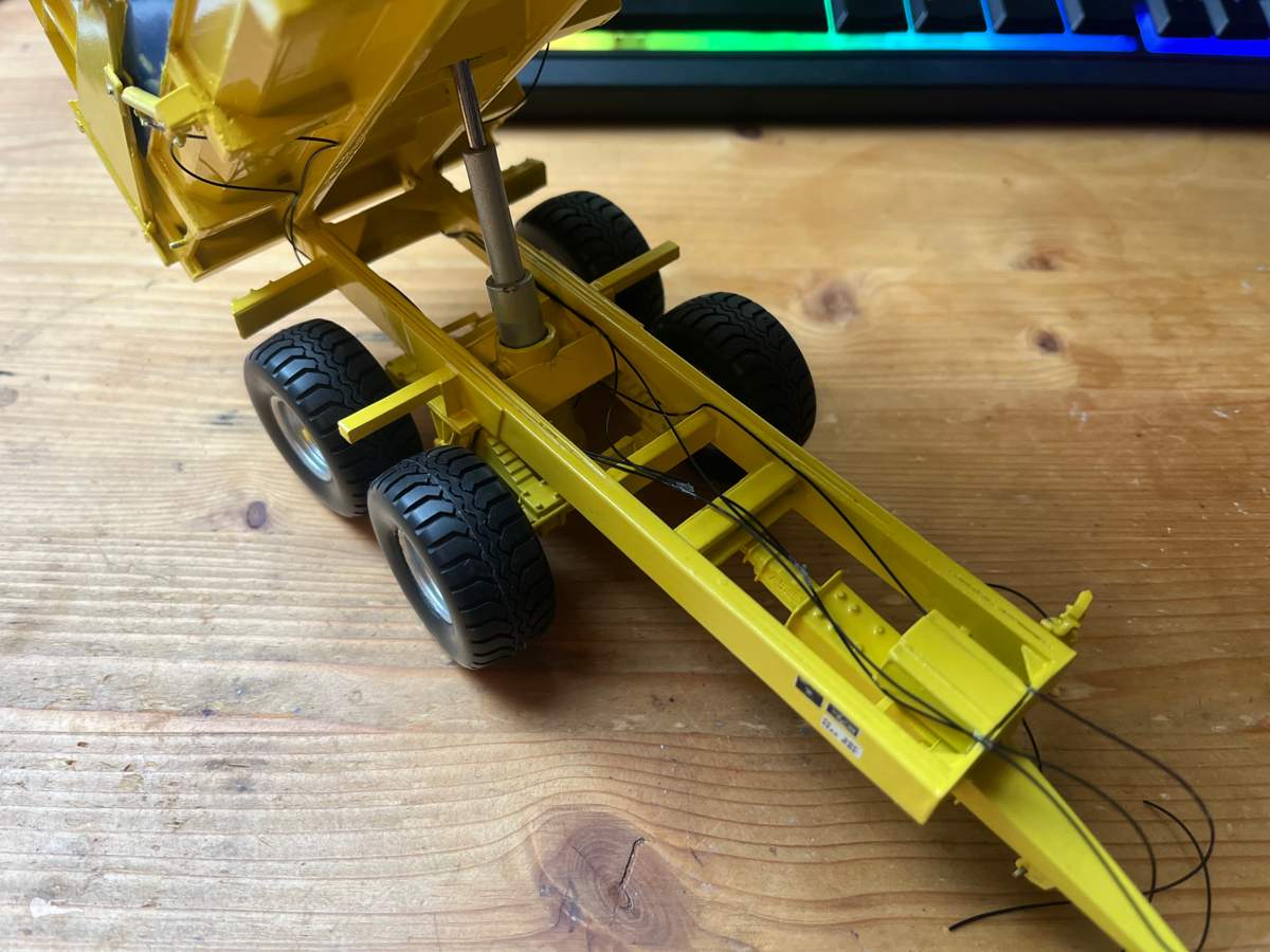

Lang lang ist´s her! Jetzt aber das vorerst letzte Update vom Kipper. Die ein oder andere Kleinigkeit wäre noch zu machen, aber für mich ist der Brimont so erst mal gut.
Wie angekündigt, Hydraulikzylinder, Bolzen und Hydraulikleitung sind verbaut und verlegt.

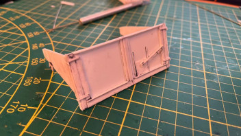

Die Leitungen verlegen war keine schöne Aufgabe, aber sieht schlussendlich ganz ok aus. Auch unter dem Kipperkasten, liegen Leitungen, die ich mehr oder weniger sauber zusammengeklebt habe. Die Klebestellen hab ich übrigens mit einem silbernen Filzstift übermalt um Metall Verbindungsstücke darzustellen.

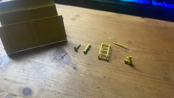

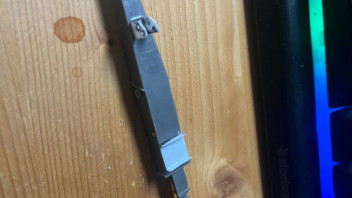

Sticker den ich letztes mal vergessen hab wollte ich auch nochmal zeigen:
Und nochmal ein paar Details an der Vorderseite, Fenster ist eingeklebt (War übrigens mal der Deckel einer Pralinenschachtel) und Leiter und Zugöse haben etwas Abnutzung erhalten (Silberner Filzstift). Hydraulikleitungen sind vielleicht noch etwas zu lang, stören aber beim rumstehen nicht.
Aktuell hängt der Brimont Euro 130 bei mir an einem Renault 681-4s und steht neben einem Claas Jaguar 880 der übrigens der Hauptgrund war, den Kipper zu bauen (man brauch ja einen passenden Kipper zum abfahren). Der Betrieb der den Original Kipper hat, hat auch einen Renault 681-4s (hab mir den Schlepper deswegen auch gekauft), von daher ist es nicht unmöglich, dass das Gespann so mal gefahren ist.
Heute hängt da üblicherweise ein John Deere 6900 davor, ein Modell was noch schön zu haben wäre... Wenn es den denn gäbe.
Bis es dann vielleicht mal einen gibt, ein Foto vom original Gespann beim 1. Schnitt häckseln.

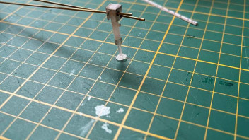

Was noch zu machen wäre:
-Griff der Hydraulikpumpe für Stützfuss ankleben
-Bolzen gelb lackieren
-Leitungen kürzen

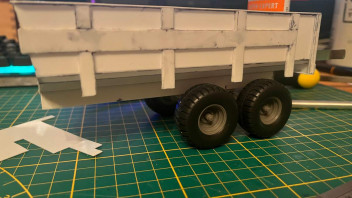

Und noch etwas Selbstkritik, was ich beim nächsten Modell besser machen möchte
-Aufzeichnen: Irgendeinen anderen Stift nehmen, der nicht so stark schwarz durch die Grundierung durchleuchtet
-Profile: auch wenn´s auf 1mm nicht genau passt, einfach Profile nehmen - ist sehr viel einfacher als die Eigenbauprofile
-Lackieren: Richtige Modellbaufarbe nehmen und sauberer lackieren
-Sticker: Besser/sauberer ausschneiden
