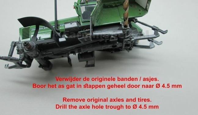

Soweit ich mich erinnere, sind die Vorderräder geschraubt. Dazu müssen die Planeten abmontiert werden.
Ich nehme dazu ein Stück Kunstleder (o.ä.), welches ich um die Planeten lege, dann mit einer kleinen
Wasserpumpenzange ohne großen Druck die Planeten abhebeln, funktioniert bei mir, ohne die Planeten
zu beschädigen. Die Zange sollte so eingestellt werden, das die Backen der Zange vollflächig anliegen, nicht
an den oberen Kanten der Planeten.
Darunter dann die Schrauben...
Hier sieht man´s ganz gut: https://www.farmmodels.nl//Fil…s/1920x1080/542170044.jpg
