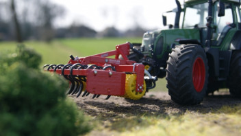

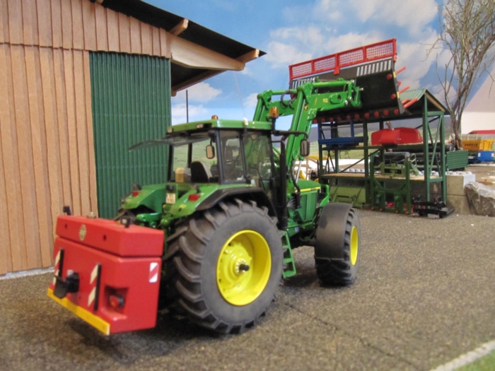

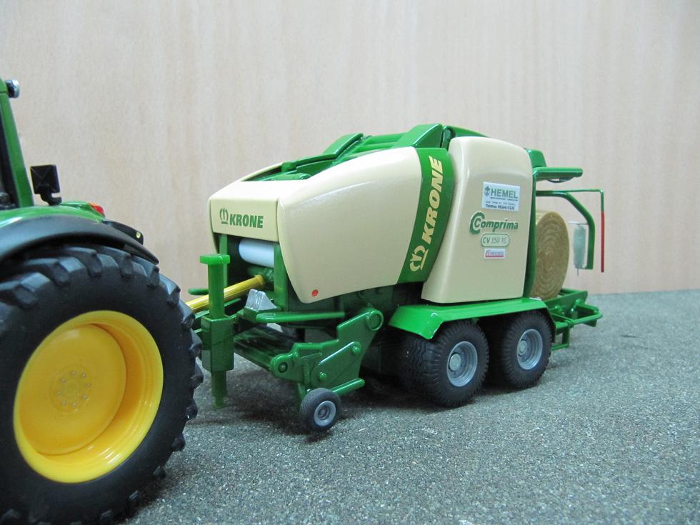

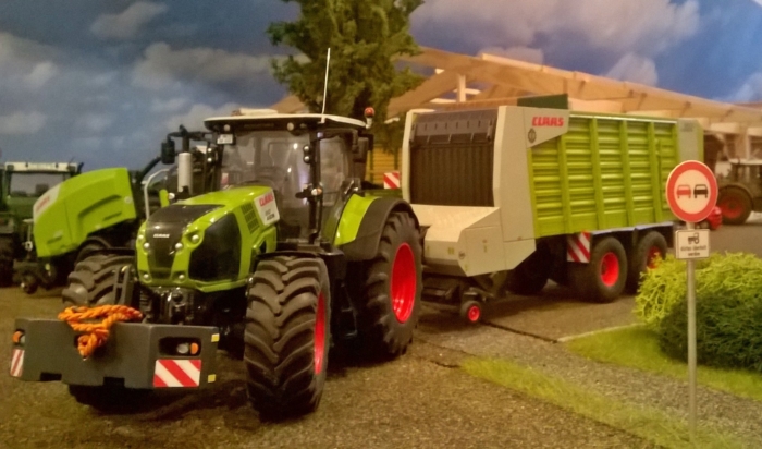

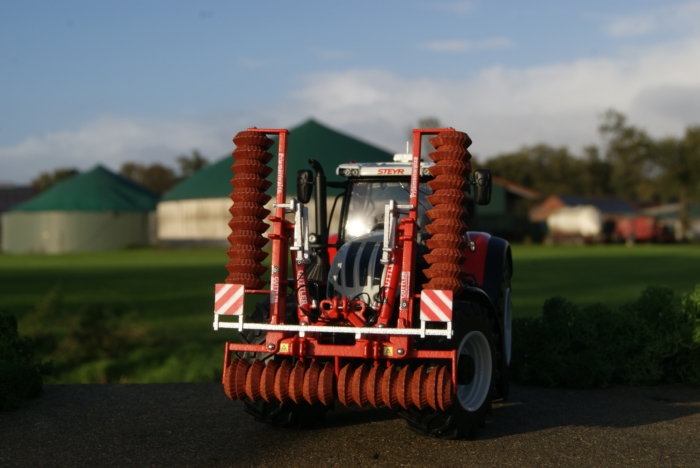

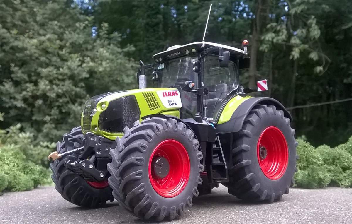

Sehr schöne Drucke, Tobi. Sauber lackiert und toll in Scene gesetzt.
Umbauten aus der Modellbauschmiede OWL. Update 29.10.17,p.36
Super geworden - die Modelle und die Fotos
Besonders gefällt mir das erste Foto mit der BGA im Hintergrund - da sieht man ja gar nicht, wo das Dio aufhört und die Wirklichkeit anfängt... -
Klasse Bilder und Modelle!

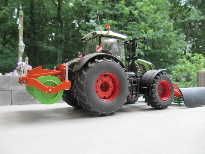

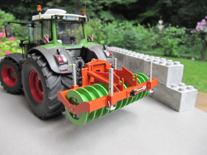

So eine Walze könnte ich auch noch gebrauchen ...;) -

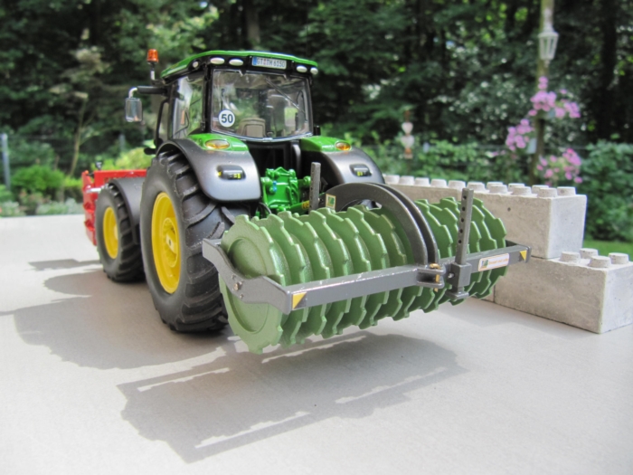

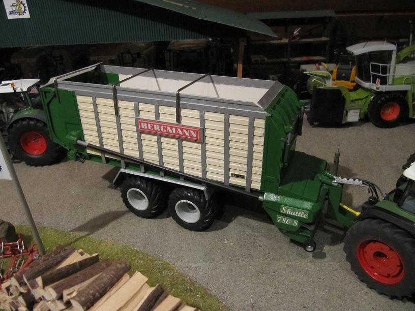

Schicke Silotechnik die du da wieder gebaut hast. 👍👍
Danke
Sehr schöne Teile die da entstanden sind! Top
Bin immer aufs neue erstaunt was alles möglich ist. -

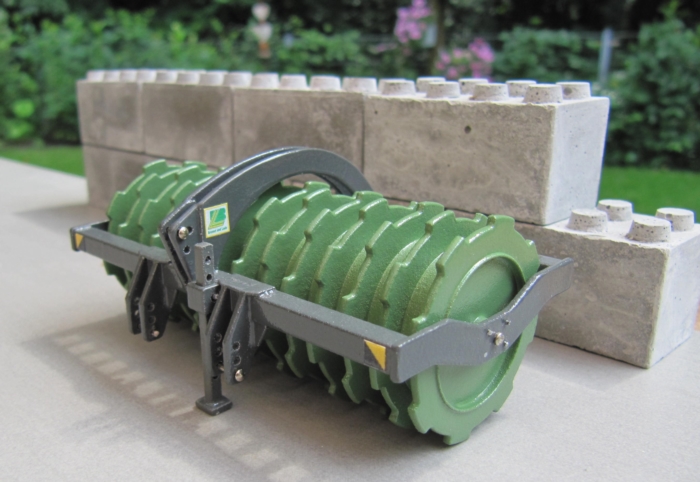

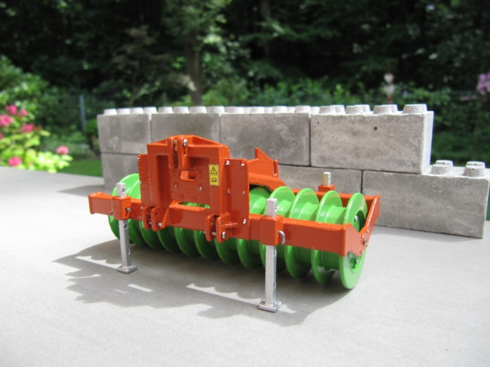

Alle richtig gut gelungen. Mein Favorit ist die B&L Walze

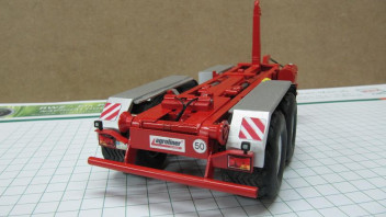

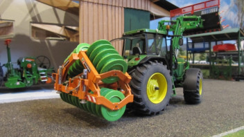

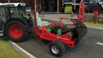

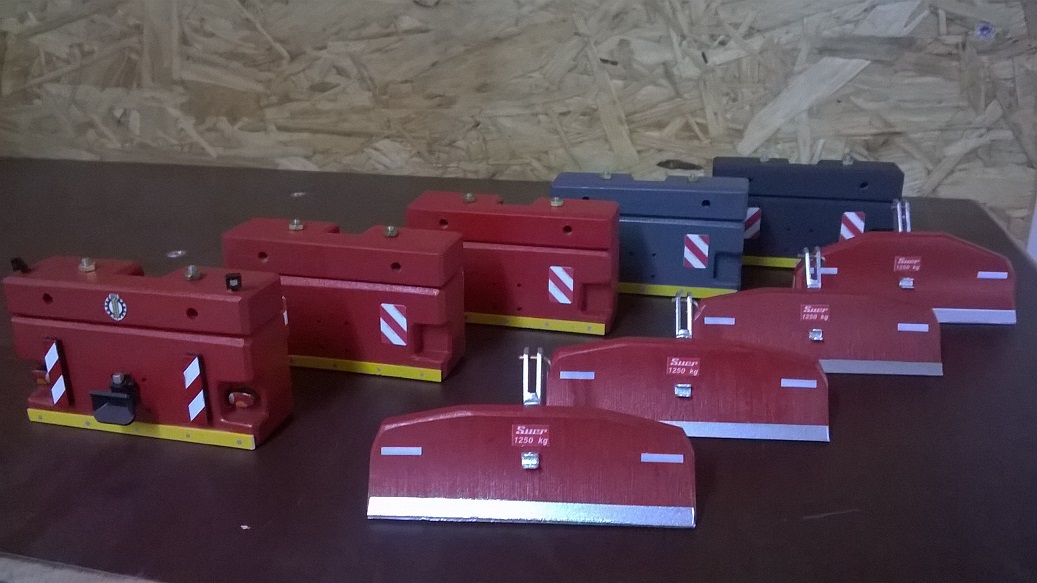

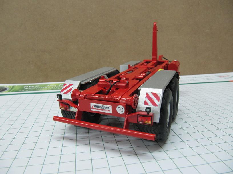

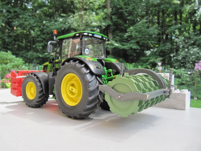

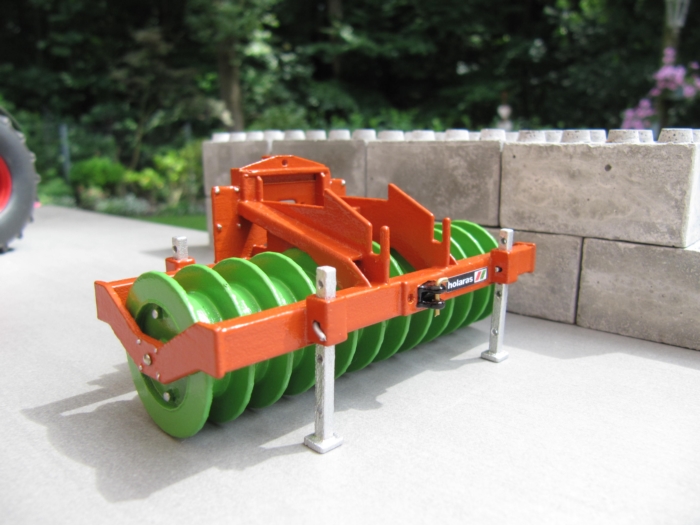

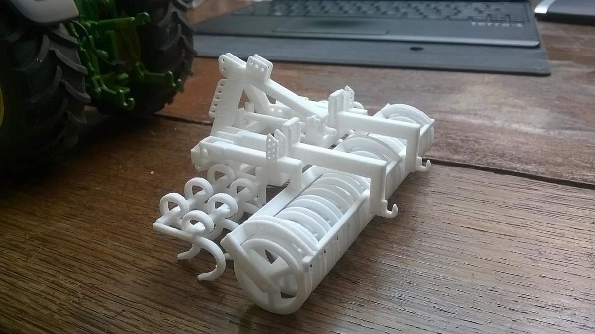

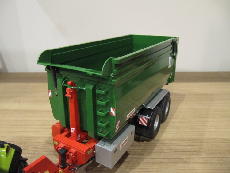

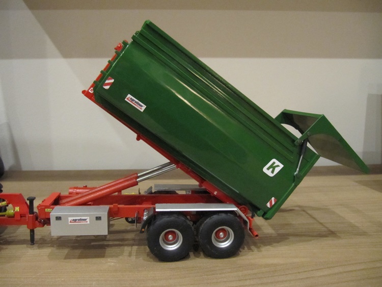

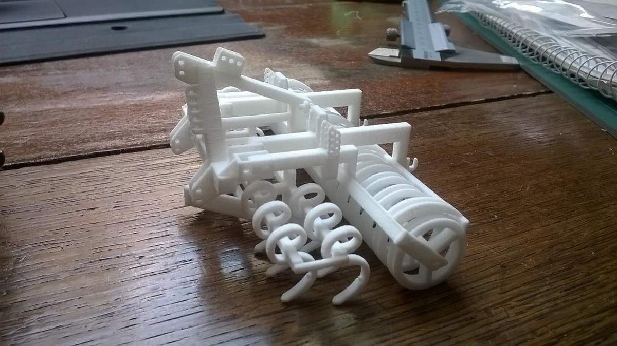

In welchem Material sind die Teile gedruckt und wie bearbeitest du die Oberfläche vor/beim Lackieren?
Die Teile sind mit dem SLS Verfahren gedruckt, Material ist ein PA12 (Polyamid-Pulver).
Die Teile werden entgratet, Bohrungen auf Maß aufgebohrt.
Spritzspachtel und schleifen bis zur gewünschten Oberfläche und anschließend Lack drauf. -
Spritzspachtel und schleifen bis zur gewünschten Oberfläche und anschließend Lack drauf.Danke für die Info.

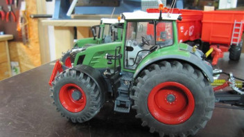

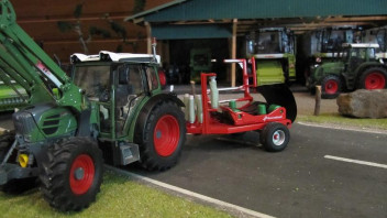

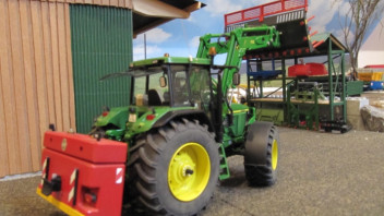

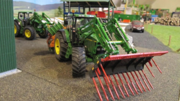

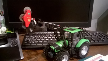

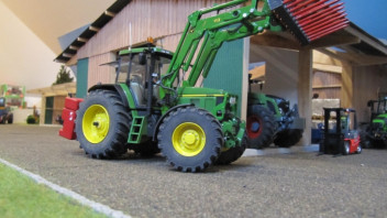

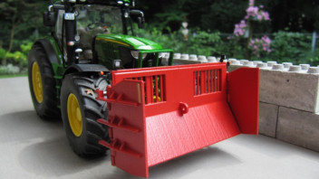

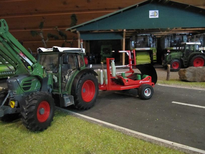

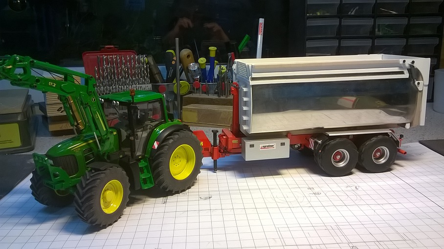

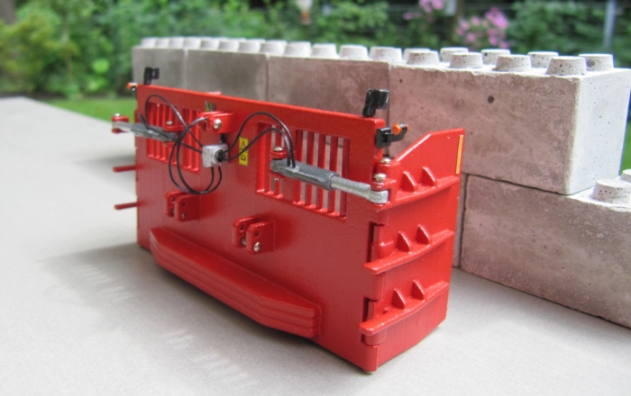

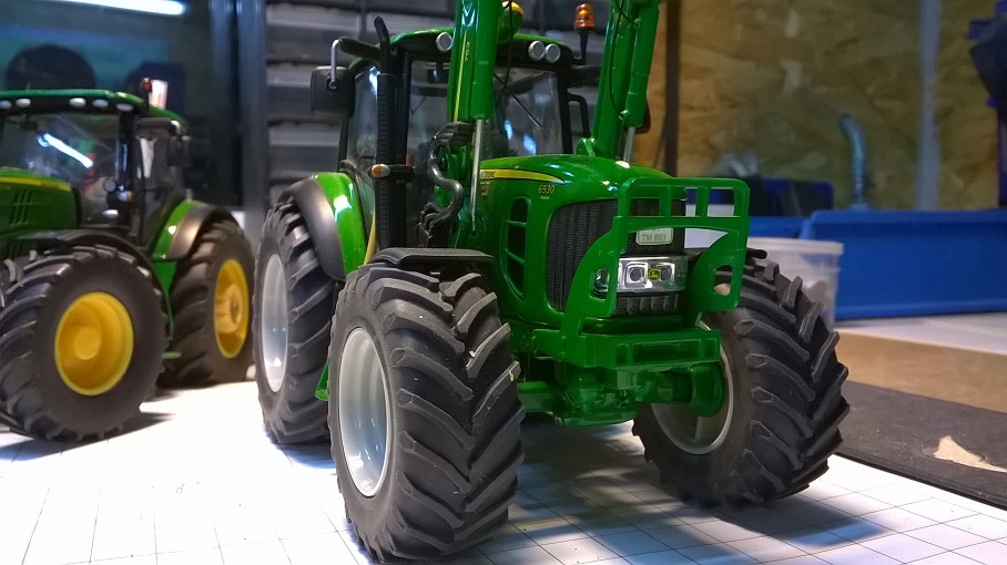

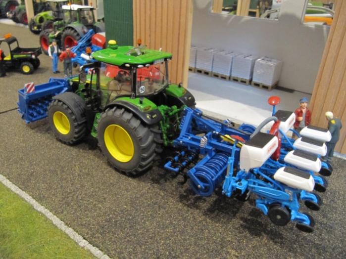

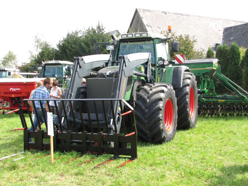

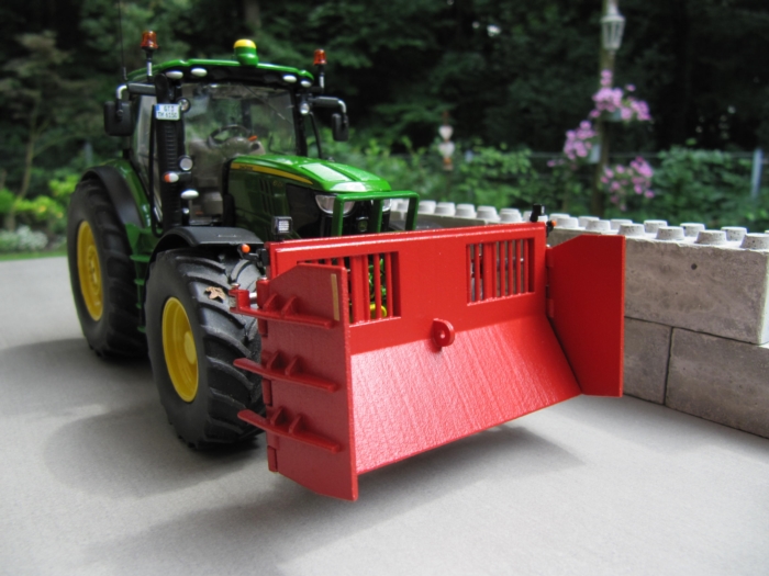

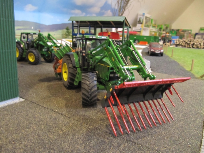

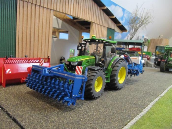

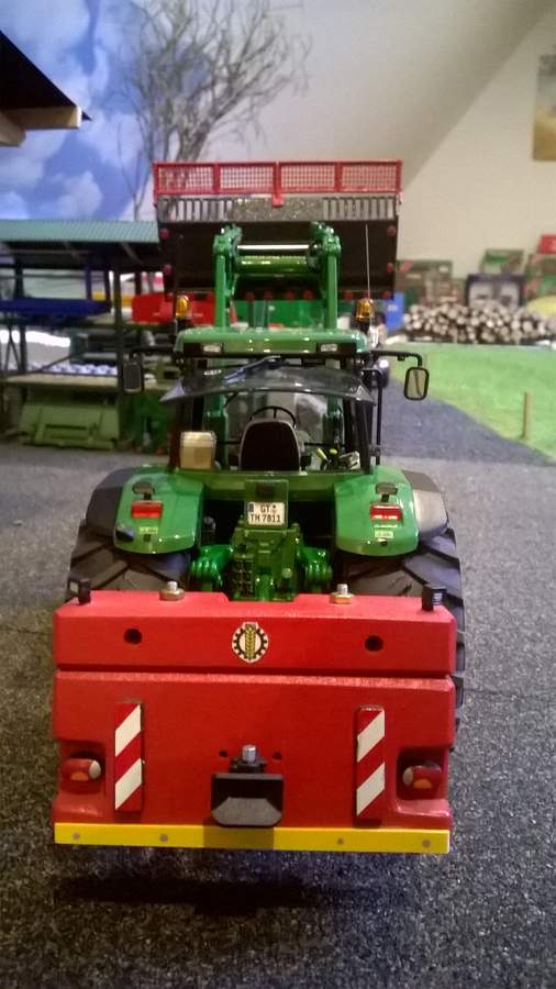

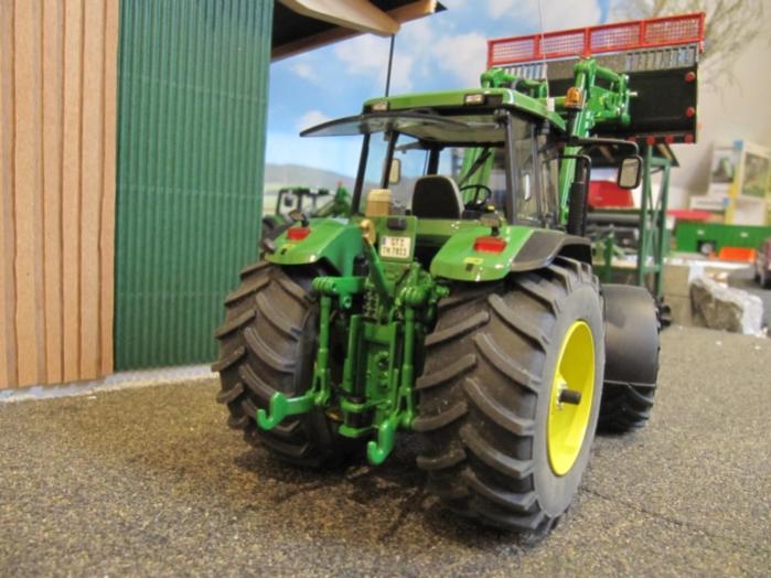

Wow Tobi, da zeigst du uns wieder tolle Maschinen. Die gefallen mir alle wieder richtig gut. Ist die Frontladerkonsole auch gedruckt oder aus Metall?
Danke Holger,
alles gedruckt.
Der Frontlader besteht aus 24 Einzelteilen, ist voll beweglich und die Z-Kinematik im Holm funktioniert auch. -
