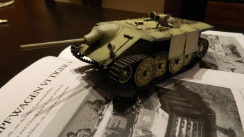

Step 1:
Für einen "Nassen" Schlepper, brauchen wir eine Grundlage. Also erst den Schlepper größtetnteils bearbeiten und dann erst den schlamm auftragen
