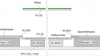

Du meist bestimmt wenn man von Kaffee-Acker auf Wiese oder Getreide wechseln kann, oder?
Also sowas hab ich auch für mein Dio geplant. (Acker->Wiese).
Kanst ja mal hier schauen wie weit ich bin: ***http://agrarmodellbau.de/showthread.php…weitere-Details">https://www.agrarmodellbau.de/showthread.php…weitere-Details
Ich mach dir ne Zeichnung wie ich das gebaut hab.;)
So ich hab hier mal ne Zeichnung gemacht wie es bei mir ausschaut.:)
Hier noch ne Erklerung:
- KI 48/24: Kiefer 48mm breit, 24mm dick
- FPY (10) / V100: Spanplatte 10mm dick, mit Schutz vor Feutigkeit
- FU (5): (Funierplatte) Sperrholz 5mm dick
Wenn du noch Fragen hast stehe ich immer gerne zur verfügung.;)

Was noch zu sagen wäre: ich hab auf dem Sperrholz (Grundplatte) Kaffee aufgeklebt und dann so 3mm losen Kaffee drüber (wegen den Spuren)
und an die Grundplatte sind an den Seiten noch schmale Streifen Sperrholz schräg angeleimt (is dann sozusagen wie ne Wanne).;)
(Geht aus der Zeichnung jetz nicht so gut hervor.)
