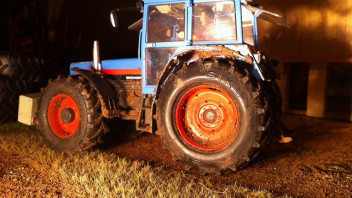

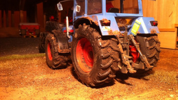

Ich häng mal was von meinem Eicher an, vorne lass ich die Reifen evtl drauf, hinten bin ich noch etwas unglücklich, da steht ein bisschen ein komischer Rand.Der Auspuff wird noch repariert, der ist leider auf dem Weg zu einer Messe mal kaputt gegangen. Die Planetendeckel kommen auch noch ran, habe aber leider keinen Kleber im Haus. Hinten bin ich gerade am schauen, ob ich welche der vorgeschlagenen Mäntel auf die Felge bekomme, da mir die originalen gut gefallen. Wenn nicht muss ich halt mal zum Lack greifen...
Ich bitte die Qualität zu entschuldigen, war etwas schlechtes Licht... -

Servus Tobi, deine Räder gefallen mit sehr gut, aber was hast du jetzt genommen?
Sind die vorderen Felgen auch die original Schuco? -
Servus,
auf den Bildern ist die Kombination sowohl vorne als auch hinten originale Felgen+ Reifen vom SIku John Deere 6x20. Im Moment tendiere ich dazu die drauf zulassen, evtl. hinten noch iene RDA und dann kann man es wohl auch so lassen.
