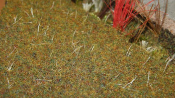

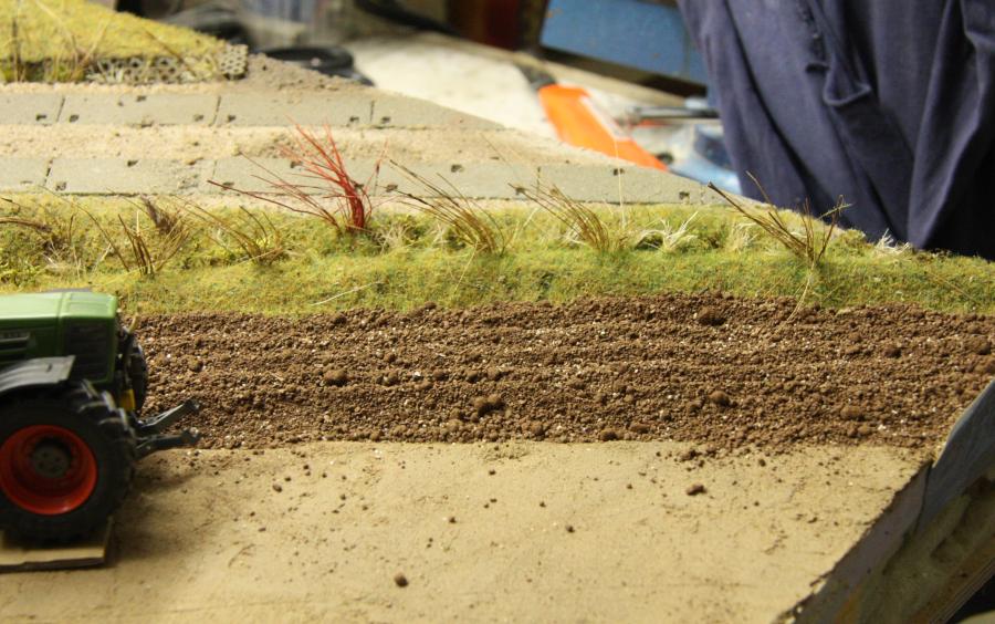

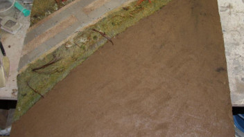

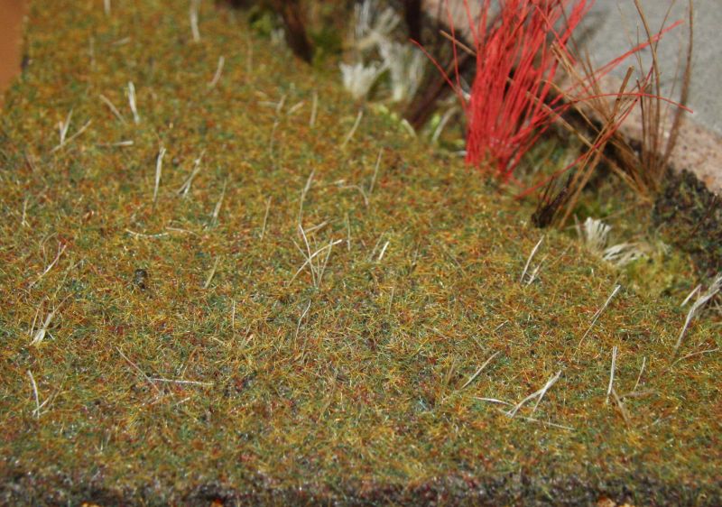

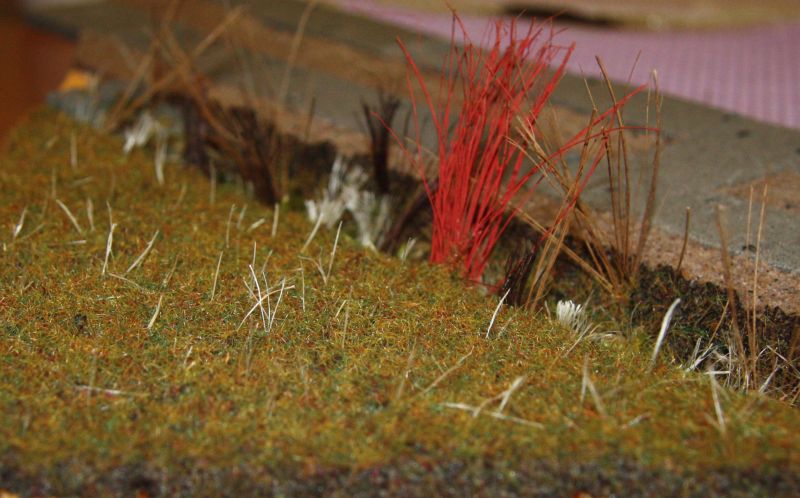

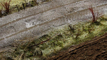

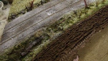

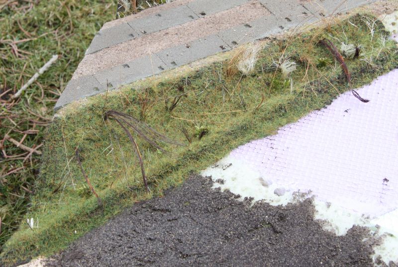

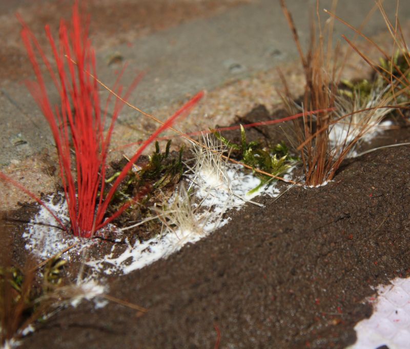

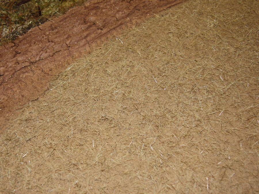

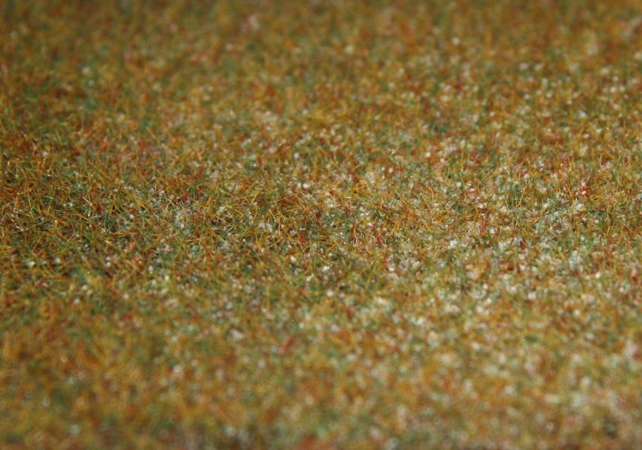

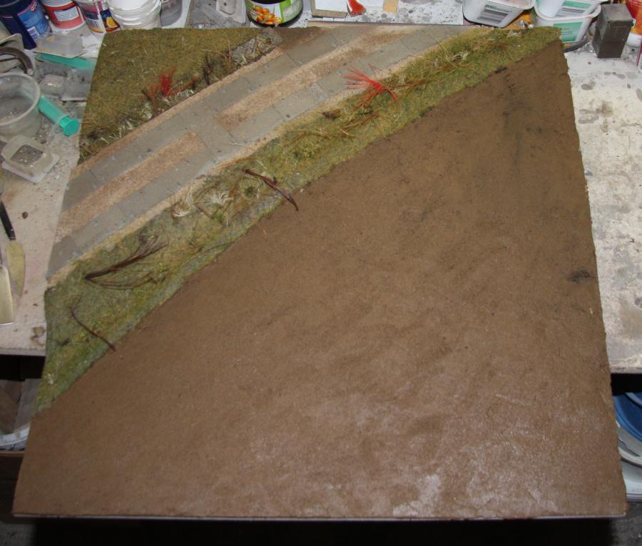

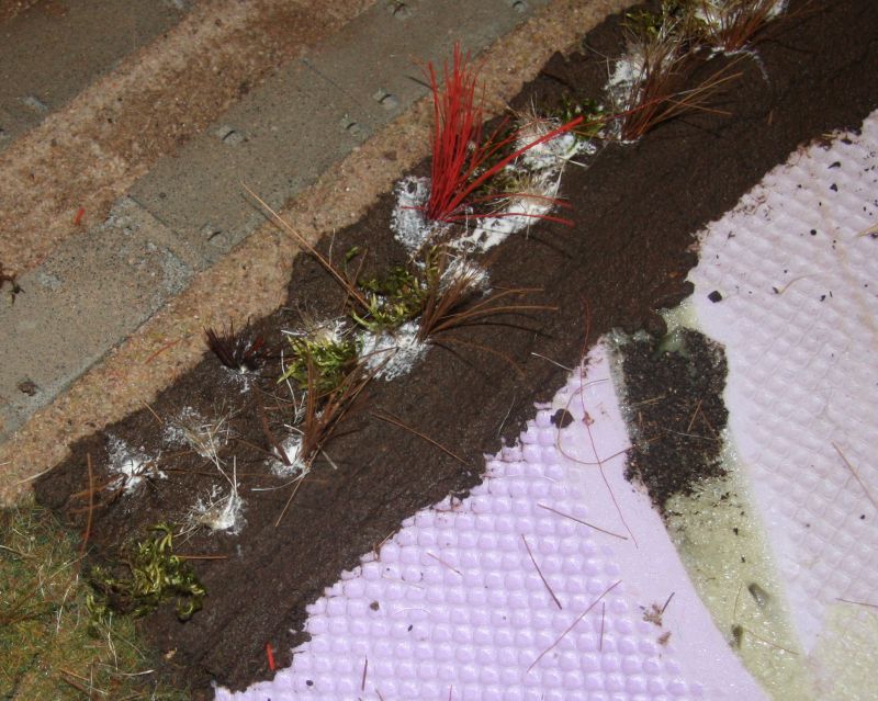

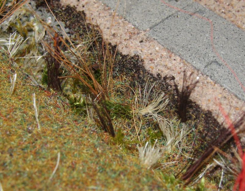

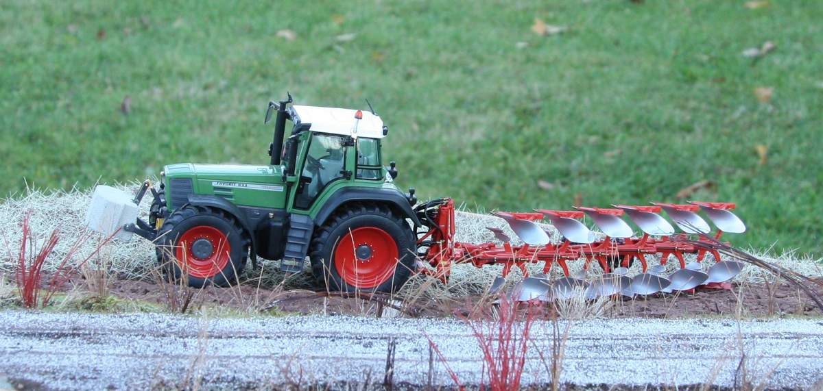

Die Idee: Irgendwelche dickere Fasern bzw. Borsten mit dem Grasmaster aufbringen.
Also hab ich einen billigen Pinsel mit Kunsthaarborsten geschlachtet.
Das Ergebnis war erst mal nicht ganz so berauschend, weil die Borsten relativ schwer
sind und dadurch umkippen.
Ich hab sie aber ziemlich dicht gestreut und dadurch bleiben auch etliche Borsten stehen.
Als zweiter Gang wurde dann feine Erde darüber gesiebt, die den größten Teil der liegenden Borsten abdeckt.
Es sieht zwar nicht perfekt aus, aber ne bessere Idee hab ich momentan nicht.
Jetzt muss die Erde fixiert werden und dann geh ich mal auf die Suche nach meinem alten Rasierapparat, für die Fahrgassen. Und Schnee gibt's dann ja auch noch.

Besser als Versuch Nr.1 sieht das auf jeden Fall aus.

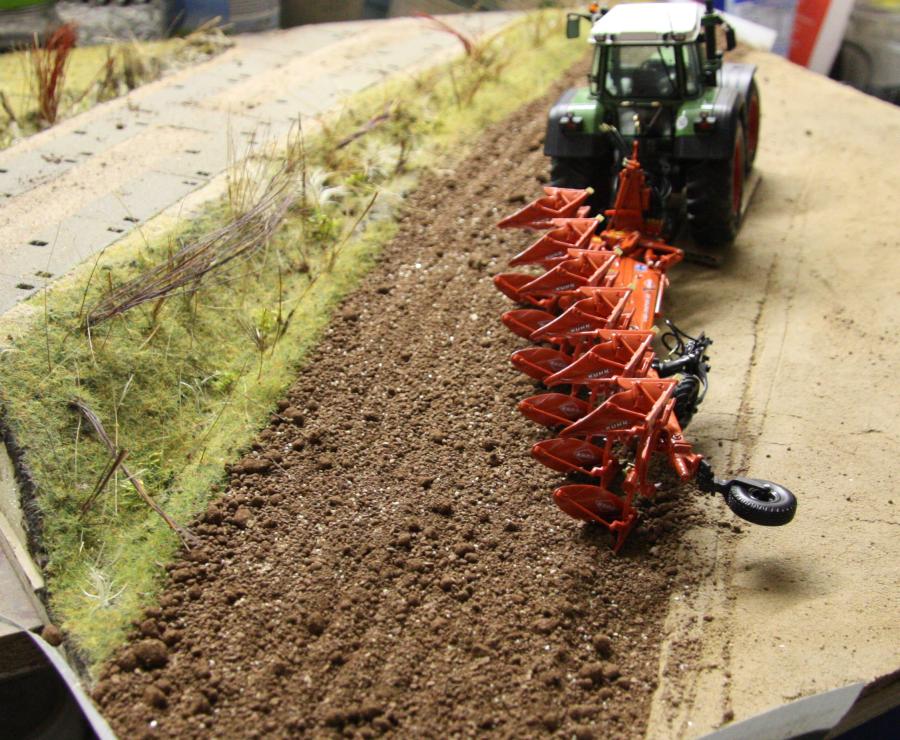

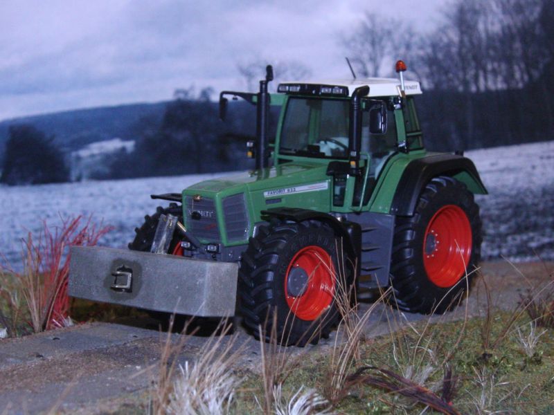

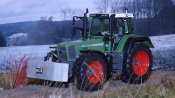

Ich habe vorhin mal eine Stellprobe bei Tageslicht gemacht. Durch den Blitz werden sonst die hellen Schneekörner und die hellen Borsten überbetont.
Und mal zwei Luftaufnahmen
sehr, SEHR Geil Rocco
Gruß Jan
Zitat von Jan;295634sehr, SEHR Geil Rocco
Und ob . Ich freue mich schon, es in Harburg zu sehen ;).
Sehr sehr gut umgesetzt
Auf Harburg freue ich mich auch sehr!
Das Dio macht jetzt schon einen tollen Eindruck. Nach dem Verschmutzen der Modelle wirkt das Gesamtbild sicherlich noch stimmiger.;)

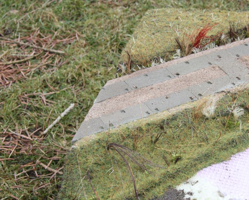

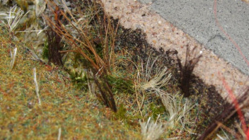

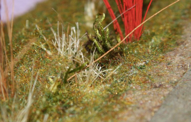

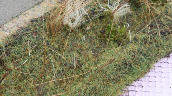

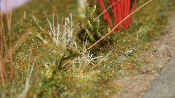

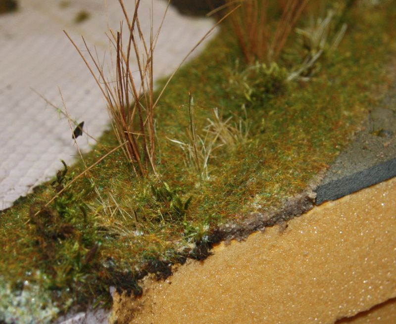

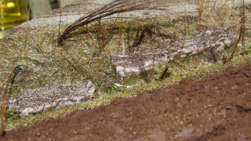

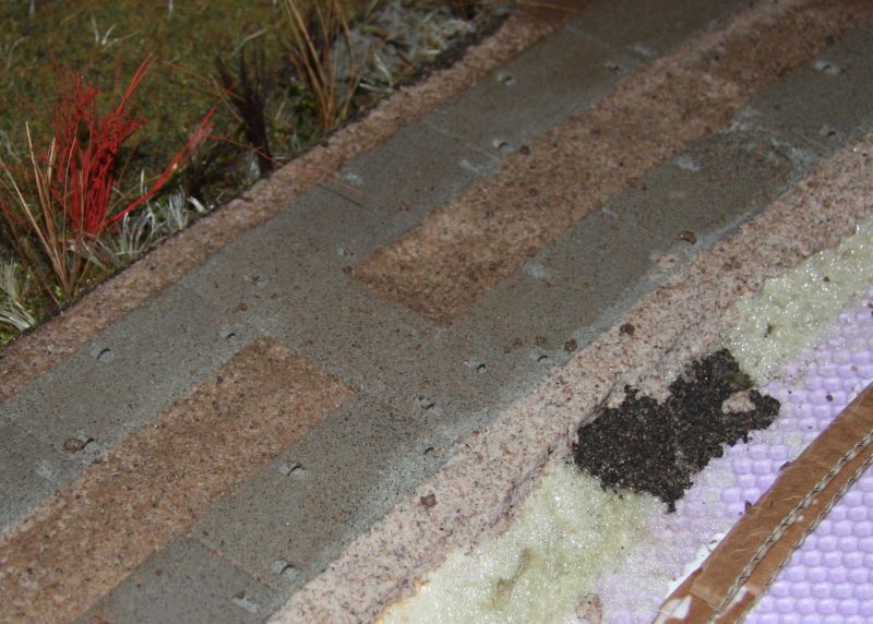

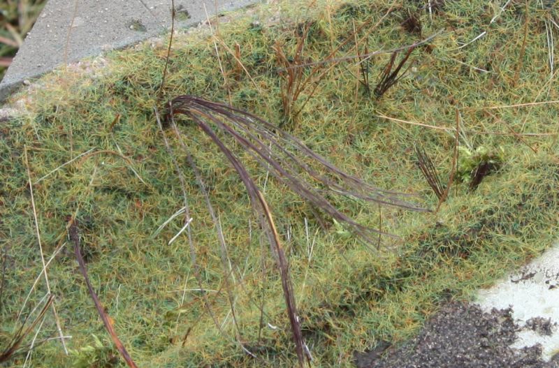

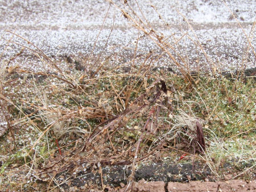

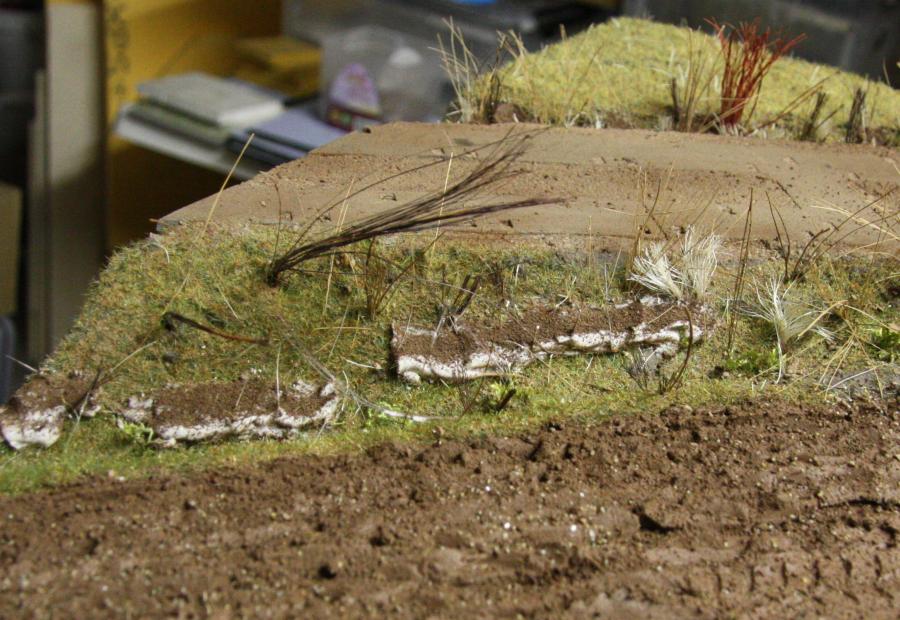

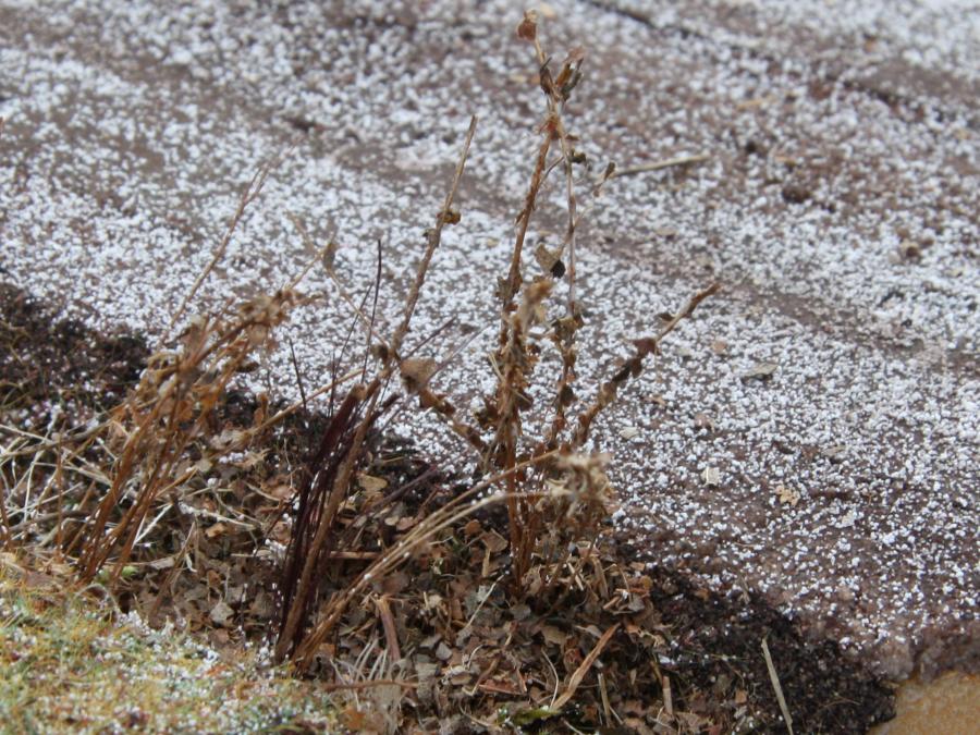

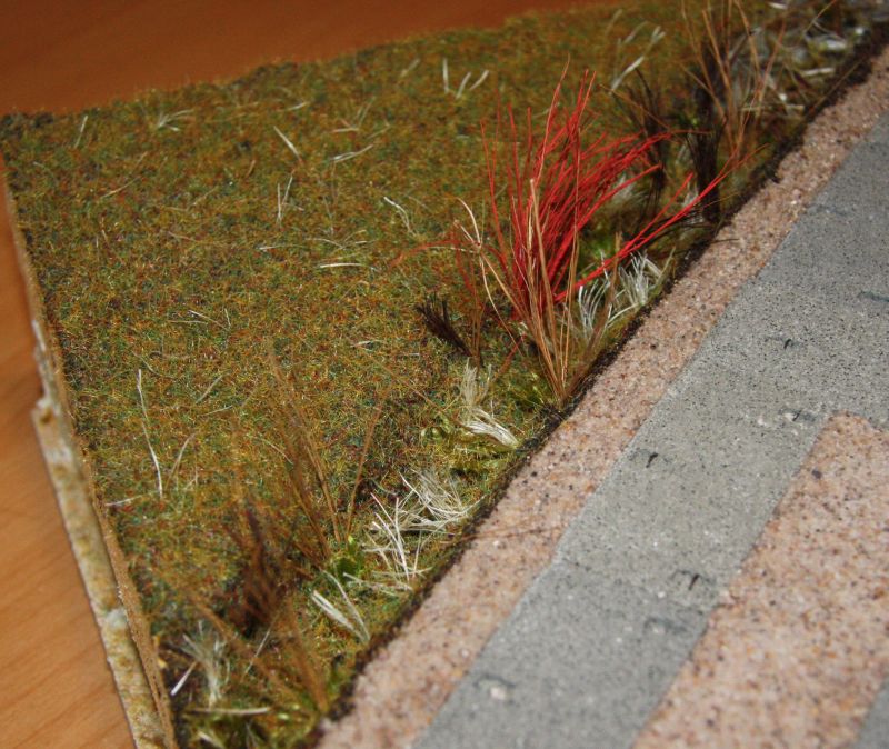

Laub vom Vorjahr
Gerade bei Brombeeren hängt das Laub zum größten Teil noch bis zum kommenden Frühjahr. Auch bei anderen Sträuchern halten sich einige Blätter hartnäckig fest.

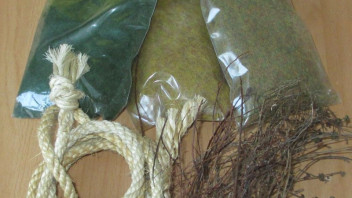

Im März hatte ich altes Laub vom Vorjahr gesammelt und getrocknet, jetzt in der Kaffeemühle zerkleinert und ausgesiebt. Die Äste werden dünn mit Holzleim bestrichen und der ausgesiebte grobe Anteil draufgestreut. Was daneben fällt bleibt gleich liegen, wie in 1:1. Die "Brombeeräste" wurden dann mit dem Ende auf der Wiese festgeklebt, weil die Sisalfäden recht störrisch sind.

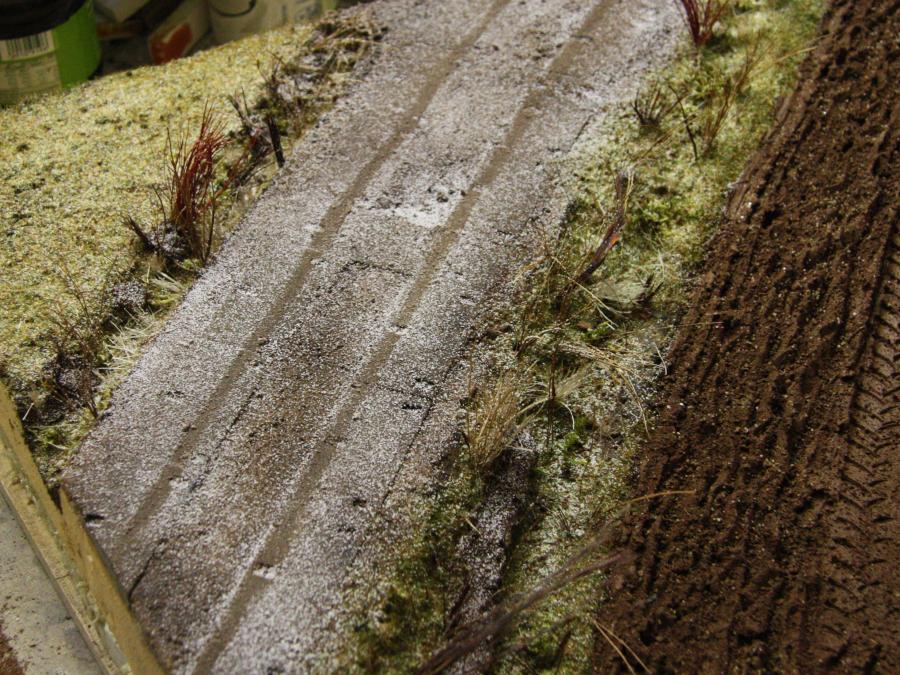

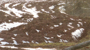

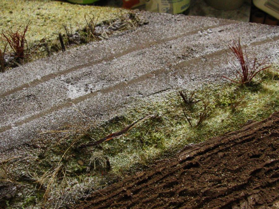

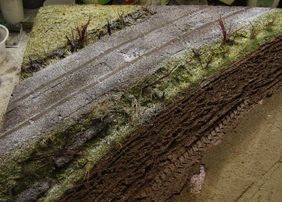

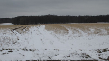

Endspurt

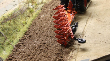

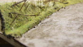

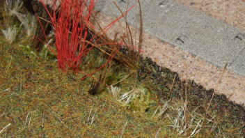

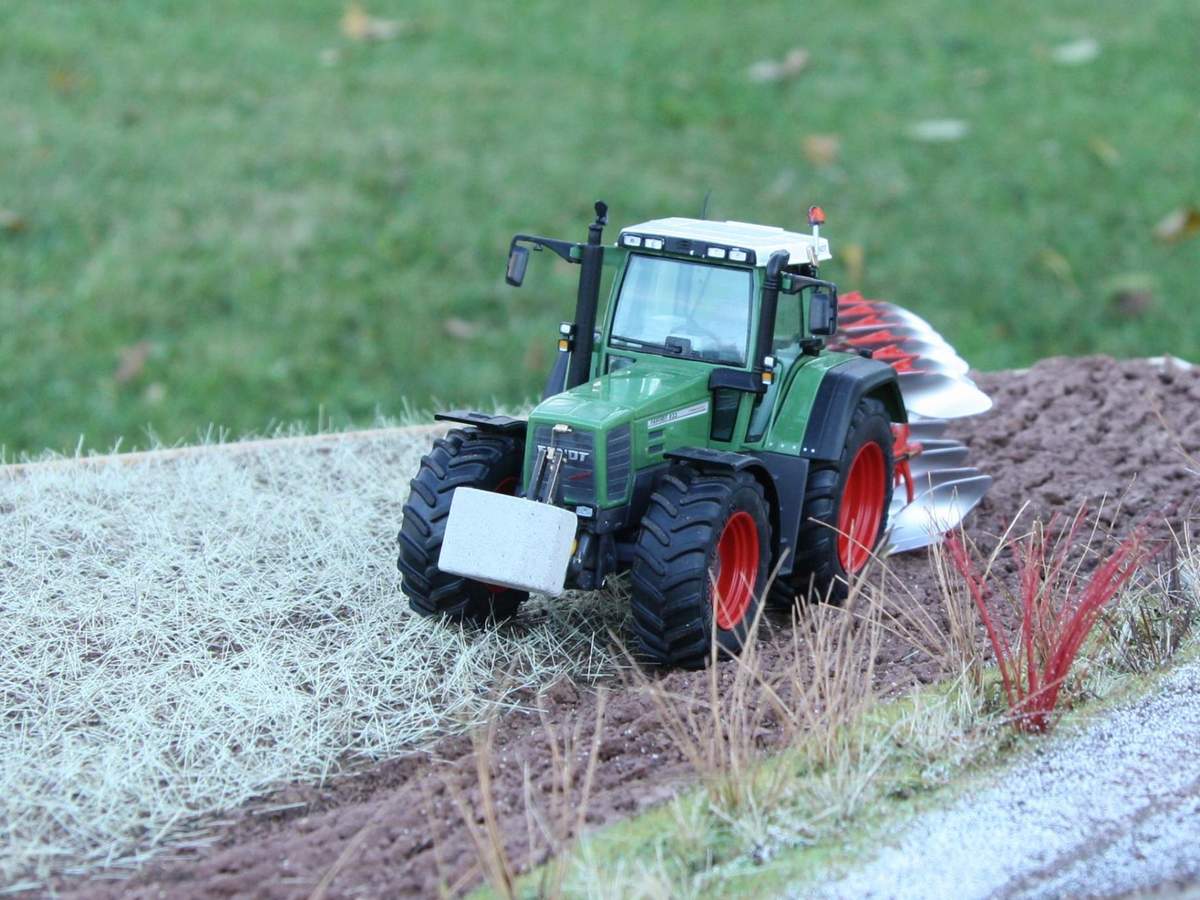

Heute waren die letzten Handgriffe vor Harburg dran.

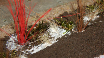

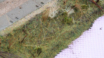

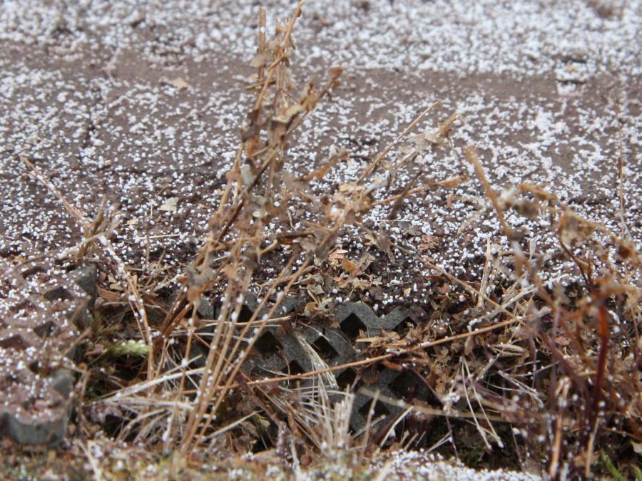

Unter den Sträuchern hab ich noch etwas altes Laub nachgelegt.

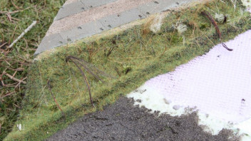

Die erste Bahn hat ein klein wenig Schnee abbekommen.
Und auf dem Feld liegt jetzt auch Schnee, nur unmittelbar hinter dem Pflug nicht.
Der Schnee ist Cristobalitsand, ein reinweißer Quarzsand, den ich ohnehin als Zuschlag
z.B. für die Pflastersteine in der Werkstatt habe.
Jetzt fehlt noch die Gestaltung unter dem Traktor und dem Pflug. Das kommt
aber erst, wenn das Gespann gealtert ist und fest auf dem Dio steht.

Eigentlich wollte ich es ja so darstellen, dass es in der Nacht geschneit, dann aber aufgehört hat.
Aber Simons Idee mit dem Schnee auf der ersten gepflügten Bahn hat mir gefallen. Das gibt auch noch
schöne Effekte an den Maschinen.
